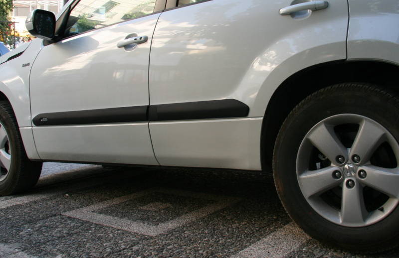

Λοιπόν, μόλις ολοκλήρωσα την τοποθέτηση, νομίζω ότι ταιριάζουν πολύ καλά με το αυτοκίνητο.
Παραθέτω φωτογραφίες απο την διαδικασία, θα βάλω και άλλες αργότερα με καλύτερο φώς.

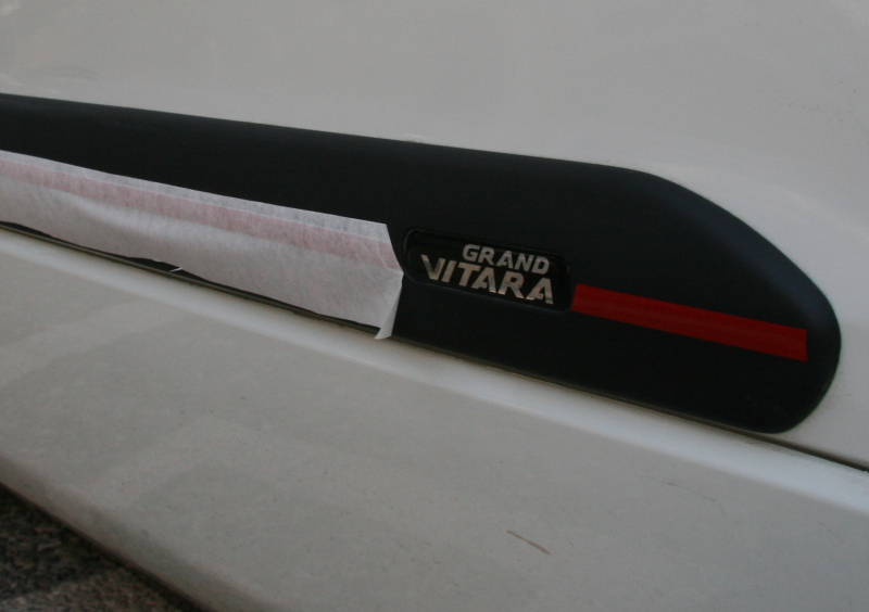

Τώρα, το αυτοκόλλητο βρίσκεται ανάμεσα σε δύο φύλλα χαρτιού. Το ένα είναι επίσης αυτοκόλλητο και χρησιμοποιείται για να στηρίξη κατα την τοποθέτηση την τελική κόκκινη λουρίδα.
Στην παρακάτω φωτογραφία, έχω βγάλει την μία πλευρά, έχω τοποθετήσει την κόκκινη λουρίδα και στο κομμάτι κοντά στο λογότυπο του Grand Vitara έχω αφαιρέσει και το χάρτινο αυτοκόλλητο:
Η λωρίδα είναι καλό να είναι περίπου δύο μέτρα *μονοκόμματη* ώστε να ευθυγραμμίζεται πιο εύκολα. Στην αρχή προσπάθησα να ακολουθήσω την κούρμπα στην αρχή της πίσω πόρτας, αλλά το καλύτερο είναι να κοπεί εκεί και ας έχει κενό. Επισης πολύ προσοχη στο σηματακι του GV γιατί ξεκολλάει πανεύκολα!
Παρακάτω φαίνεται η μία πλευρά ολόκληρη μαζί με τα κενά της.
Αφού την τοποθετήσουμε και την ευθυγραμμίσουμε, με ένα σκληρό πλαστικό (εγώ χρησιμοποίησα το χερούλι του ψαλιδιού) πιέζουμε την κόκκινη λουρίδα απο το κέντρο προς τις άκρες σε όλο το μήκος. Σκοπός είναι να μην παγιδευτεί αέρας μεταξύ της λωρίδας και του μαύρου πλαστικού.

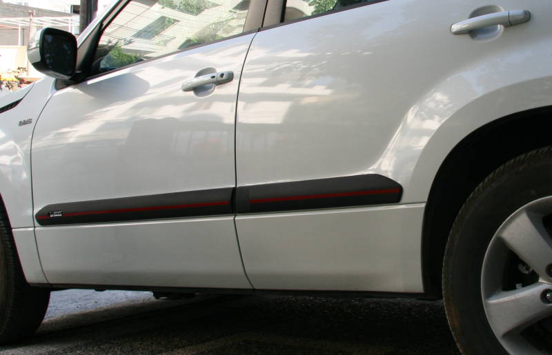

Εδώ το τελικό αποτέλεσμα (απο την άλλη πλευρά).
Πριν και μετά :

Μία φώτο μεσημεράκι:

Δημοσίευσηαπό ΔΗΜΗΤΡΗΣ GV 2000 » Σάβ Αύγ 01, 2009 10:04 am
Καλούλι μπορώ να πω διακριτικό και όμορφο.
Νωμίζω οτι του πάει :wink: :wink:

Δημοσίευσηαπό alexisgon » Σάβ Αύγ 01, 2009 10:16 am
Ναι και η γνώμη μου είναι οτι στο άσπρο του πάει...
