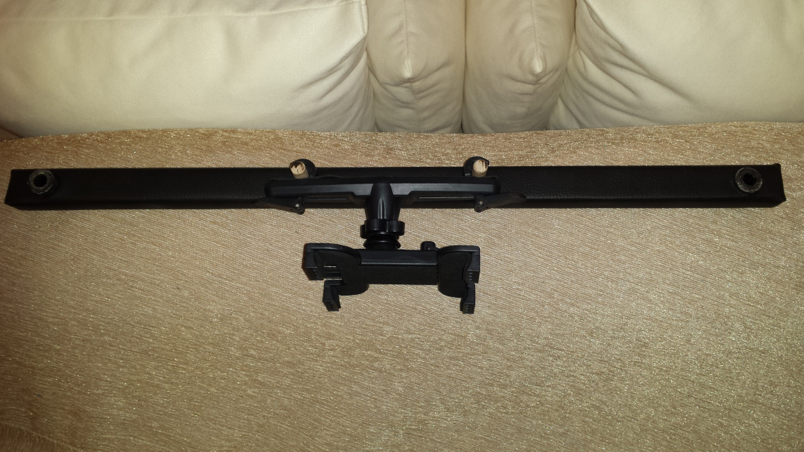

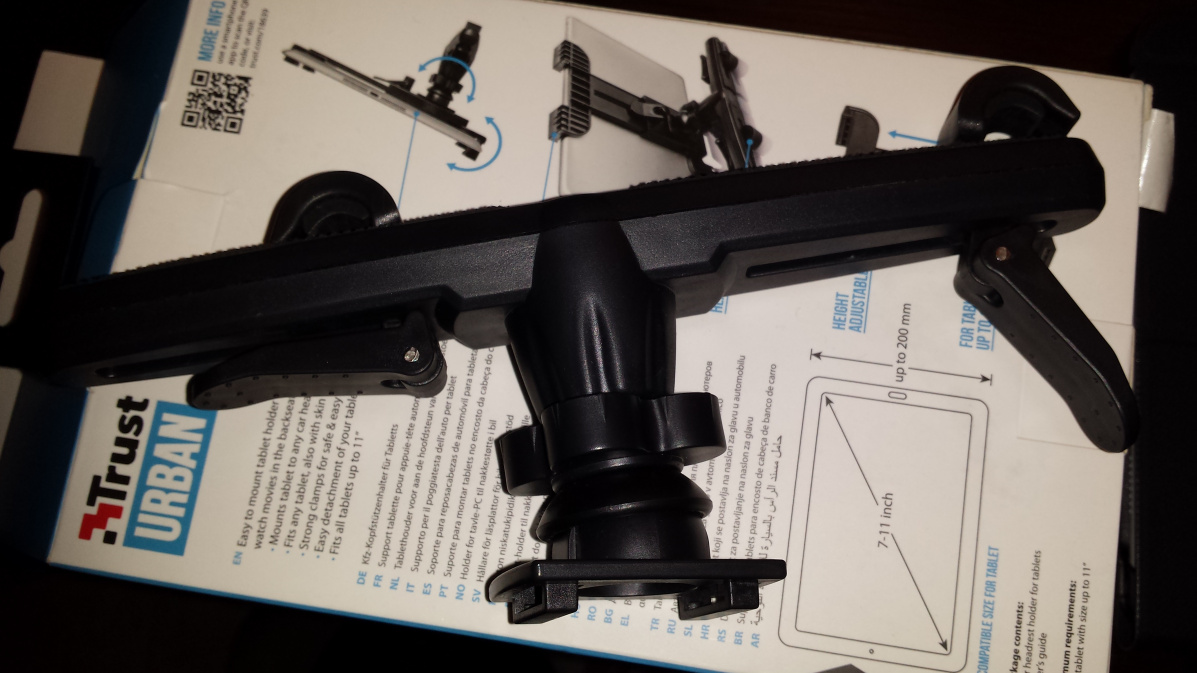

Την άλλη εβδομάδα ξεκινάμε το ταξίδι μας και έψαχνα τρόπο για να χαλαρώνουν οι μικρές με το tablet , καμιά ταινία κτλ . Βαση βρήκα στο media mark για τοποθέτηση στα προσκέφαλα , άλλα επειδή είχαμε ένα tablet έφτιαξα μια ελαφρια ξύλινη κατασκευή για να μπει ανάμεσα στα καθίσματα ώστε να βλέπουν και οι δυο .

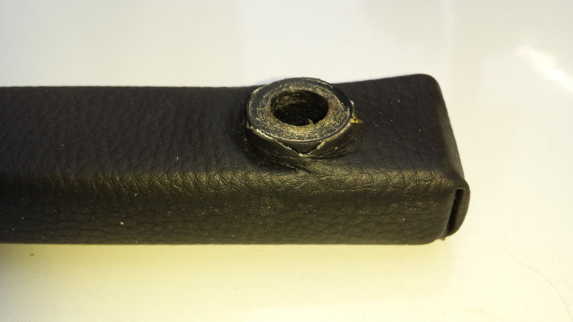

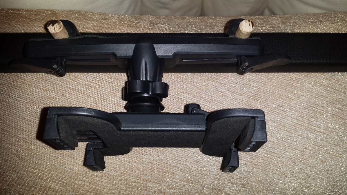

Ξύλο σουηδικό 2χ4χ61cm έφτιαξα από ταλλον 2 φωλιές με εσωτερική διάμετρο 12mm για να περάσουν τα προσκέφαλα , και για να μην πάρουν μπόσικα σκέτες η τρύπες στο ξύλο με τυχόν κραδασμούς , και έβαλα 2 καβυλιες με κόλλα στο κέντρο 12mm για να στηρίξω τη βάση του tablet . Αύριο θα ανεβάσω φώτο τοποθετημένα στο αυτοκίνητο . Κόστος 14€ η βάση τα υπόλοιπα τίποτα . Απλή κατασκευή γρήγορη , όχι κάτι το ιδιαίτερο, αλλά χρήσιμη .

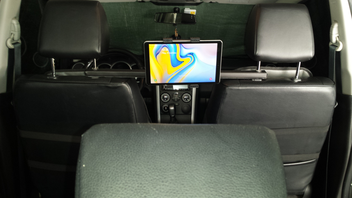

Αναμένουμε τελικές φωτό με το tablet τοποθετημένο ;-)
Re: Τοποθέτηση tablet ανάμεσα στο πίσω καθίσματα
Δημοσίευσηαπό ΓΙΩΡΓΟΣ ΜΠΕΛΟΥΛΗΣ » Πέμ Ιούλ 04, 2019 2:03 pm
Κάθετε πολύ καλά παιδιά , κατακόρυφα η οριζόντια η οθόνη , και όπως είπα είναι μια πρόχειρη και γρήγορη λύση με 0 κόστος . δεν διαφωνώ ότι δεν υπάρχουν στο διαδίκτυο απείρως καλύτερες κατασκευές , αλλά ούτε είχα χρόνο να περιμένω από κινα 20 μέρες ούτε να δώσω καμιά 100αρια ευρώ για μια φορά για αλουμινίου κατασκευές . Υ.Γ όταν γυρίσω τη βάση το tablet κάθετε χαμηλά χωρίς να ενοχλεί την όραση από τον κεντρικό καθρέπτη
