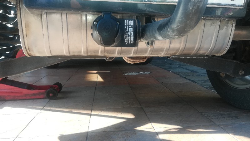

Ειναι γνωστο το προβλημα στα Ngv 1.6 που το σιλανσιε τους κρεμεται σε κοινη θεα.Εκτος του οτι πηγαινοερχεται στις μαλακες του βασεις πιανει και διαφορες βρωμες,λασπες που με τη θερμοτητα ψηνονται και μετατρεπονται σε ανοικτους καφε και κιτρινους λεκεδες που δεν φευγουν στο πλυντηριο με το πιεστικο.Δεν ειναι σκουριες αλλα αλατα με λασπη που χουν γινει σκληρος πηλος.

Mακαρι να μπορουσες να δοκιμασεις το καθαρισμο που προτεινω.
To συγκεκριμενο harpic περιεχει σημαντικη ποσοτητα υδροχλωρικου οξεος 10% και μαζι με καποια αλλα συστατικα κανουν το ανοξειδωτο σιλανσιε του NGV και το κομματι σωληνα στην ακρη του να γυαλιζουν στον ηλιο σα κοφτερα μαχαιρια. :D
Χωρις καθολου τριψιμο.

Oχι,σε καμμια περιπτωση δεν αφηνουμε το harpic να ερθει σε επαφη με βαμμενα κι αλλα μερη του αυτοκινητου γιατι περιεχει 10% υδροχλωρικο οξυ.Το σιλανσιε ειναι φτειαγμενο απο ανοξειδωτο ατσαλι και δεν το βλαπτει,στα υπολοιπα μερη ειναι αγνωστο τι ζημια θα κανει.
Τωρα αν σταξει κατα λαθος καπου δεν πειραζει,ριχνουμε λιγο νερακι στα γρηγορα και φευγει χωρις να κανει ζημια.
