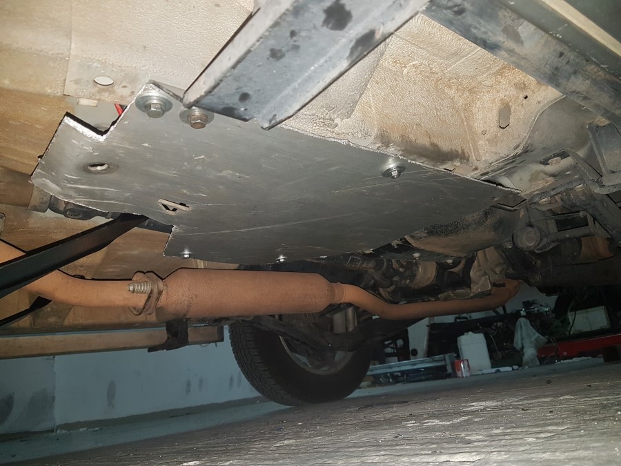

Δημοσίευσηαπό panagiotis1981 » Τετ Σεπ 05, 2018 9:26 pm

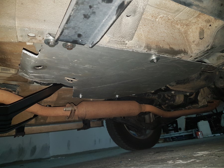

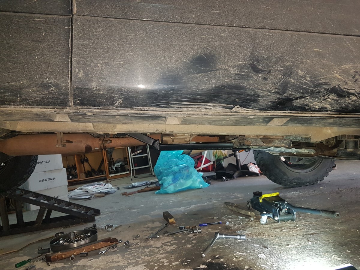

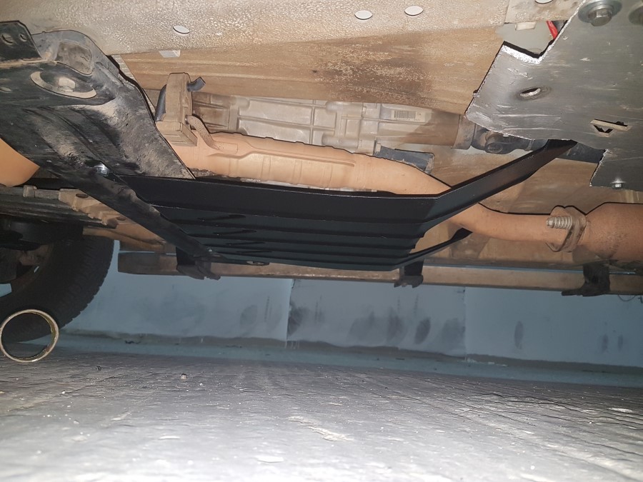

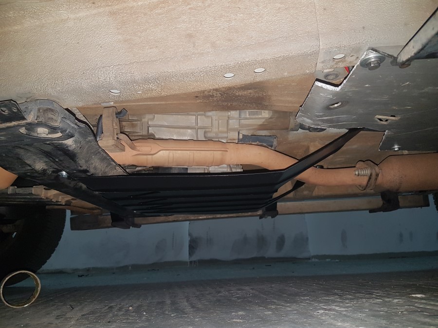

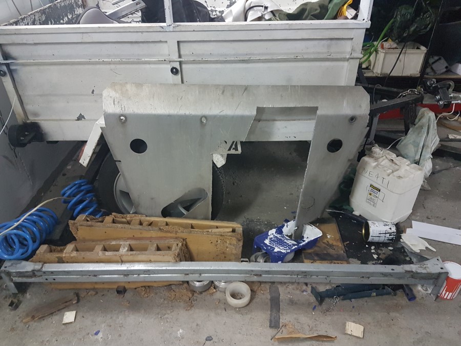

Η ποδια του τρανσφερ ειναι εμποριου 3mm πολυ καλη εφαρμογη.

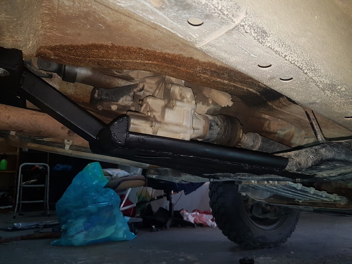

Η ποδια στα σωληνακια ειναι η παλια ποδια του RAV4 (εχει μεινει μονο το 4). :roll: :roll: :roll: :roll: :roll:

Δημοσίευσηαπό thomas91 » Τετ Σεπ 05, 2018 9:51 pm
Εχω την ίδια πόδια διαφορικού και βγήκε πολύ καλή και σε εφαρμογή και σε χτυπήματα!

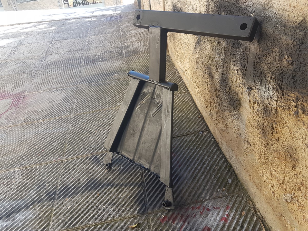

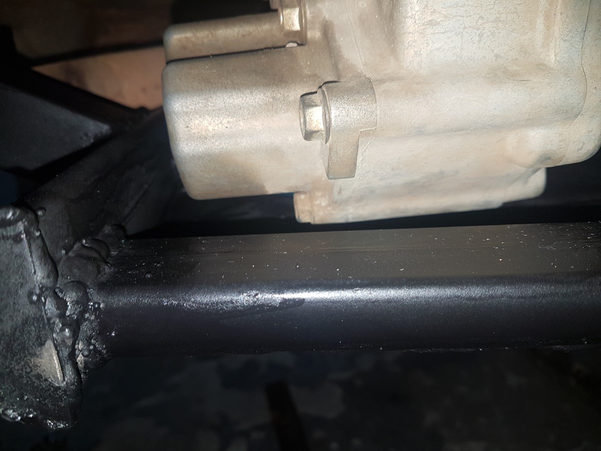

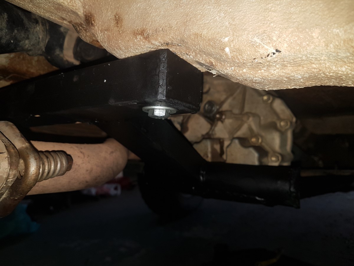

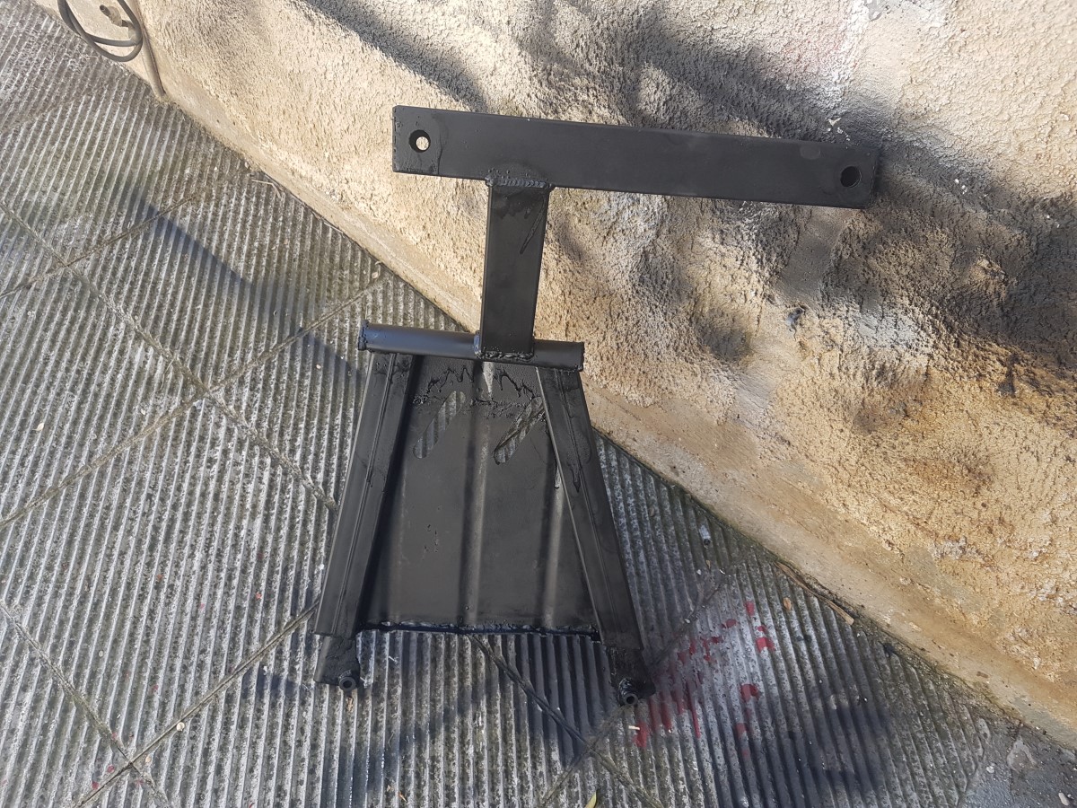

Δημοσίευσηαπό panagiotis1981 » Κυρ Σεπ 13, 2020 9:17 pm

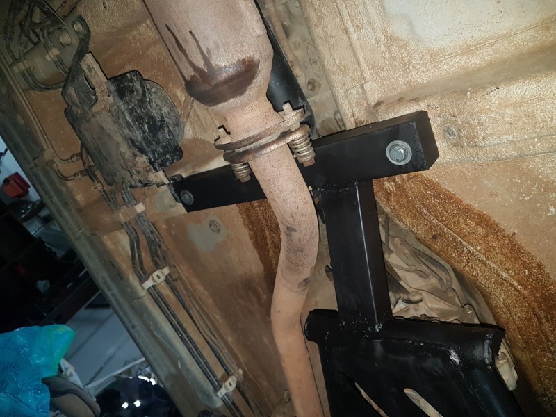

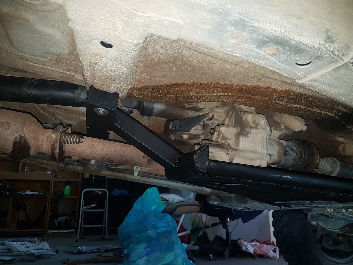

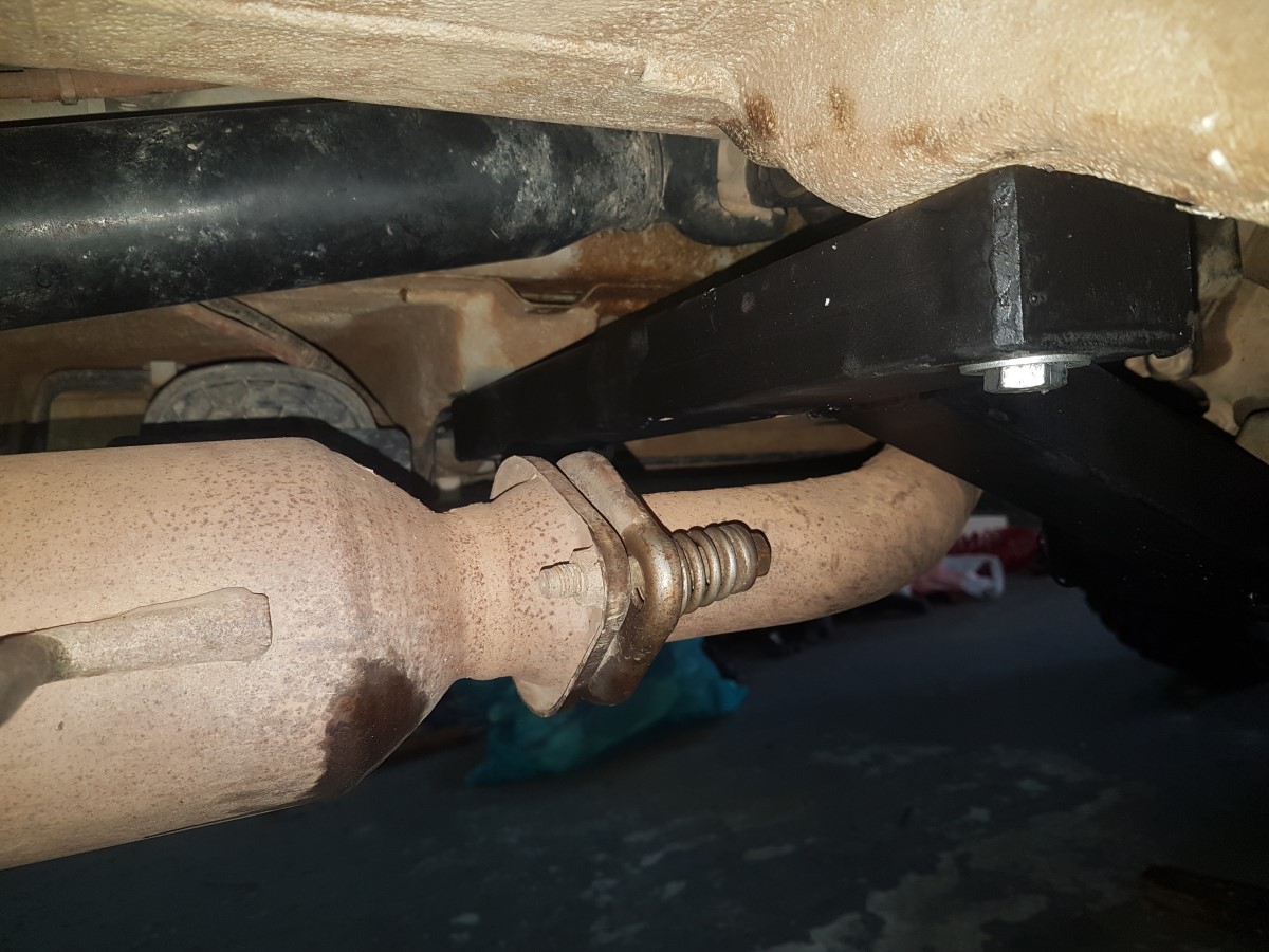

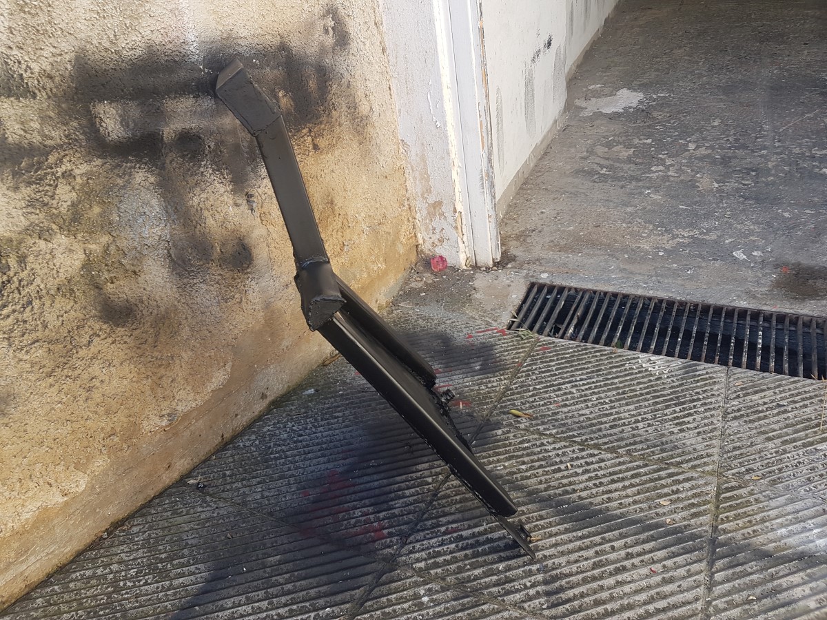

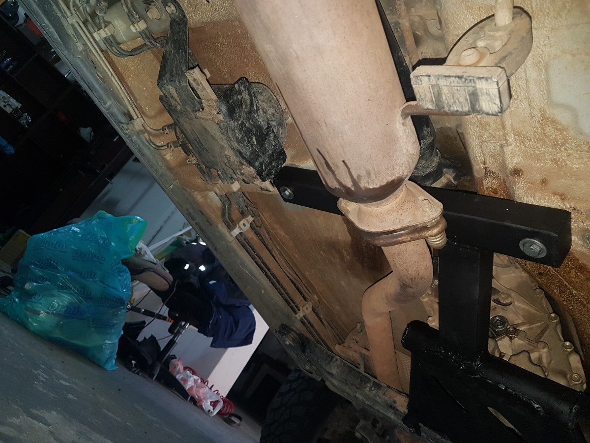

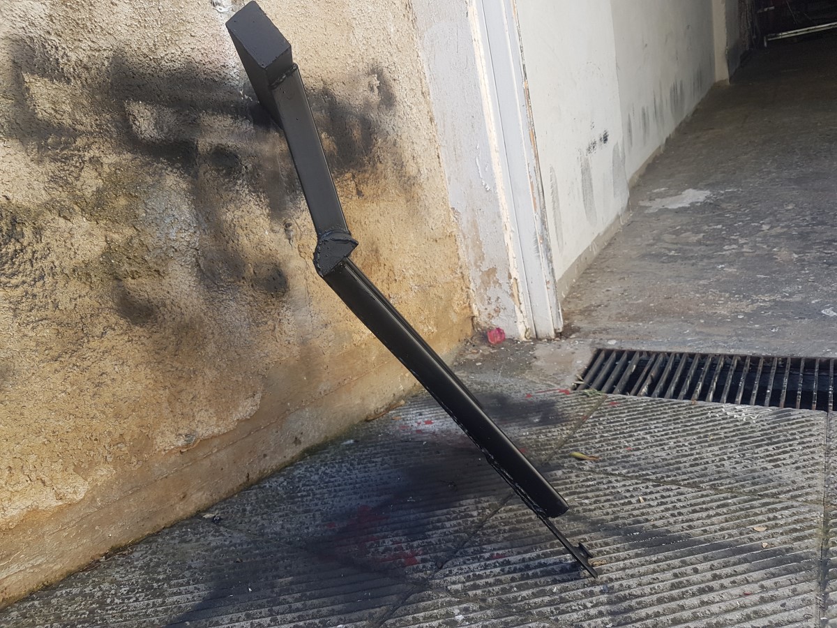

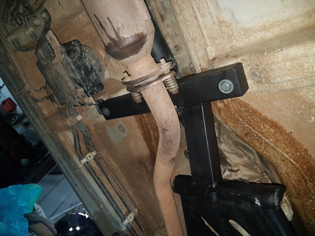

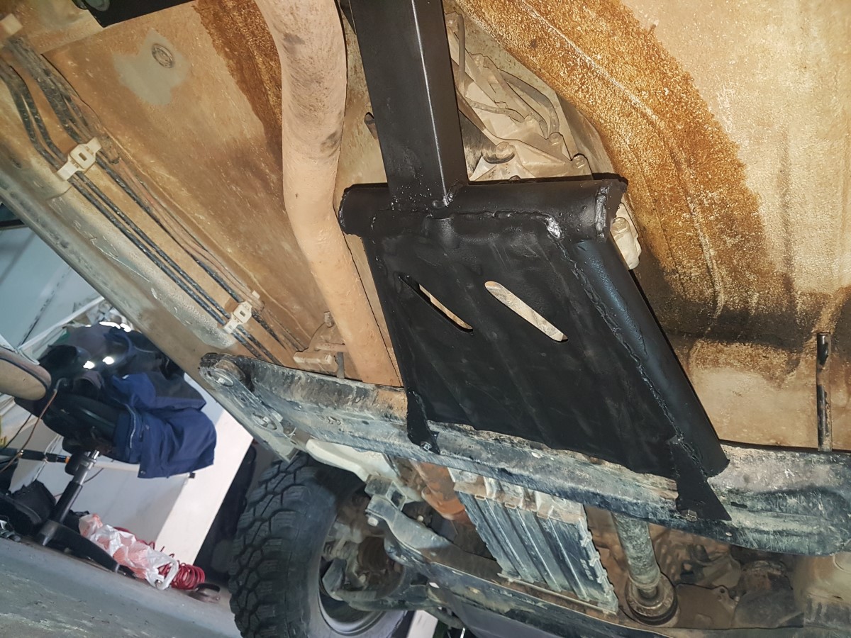

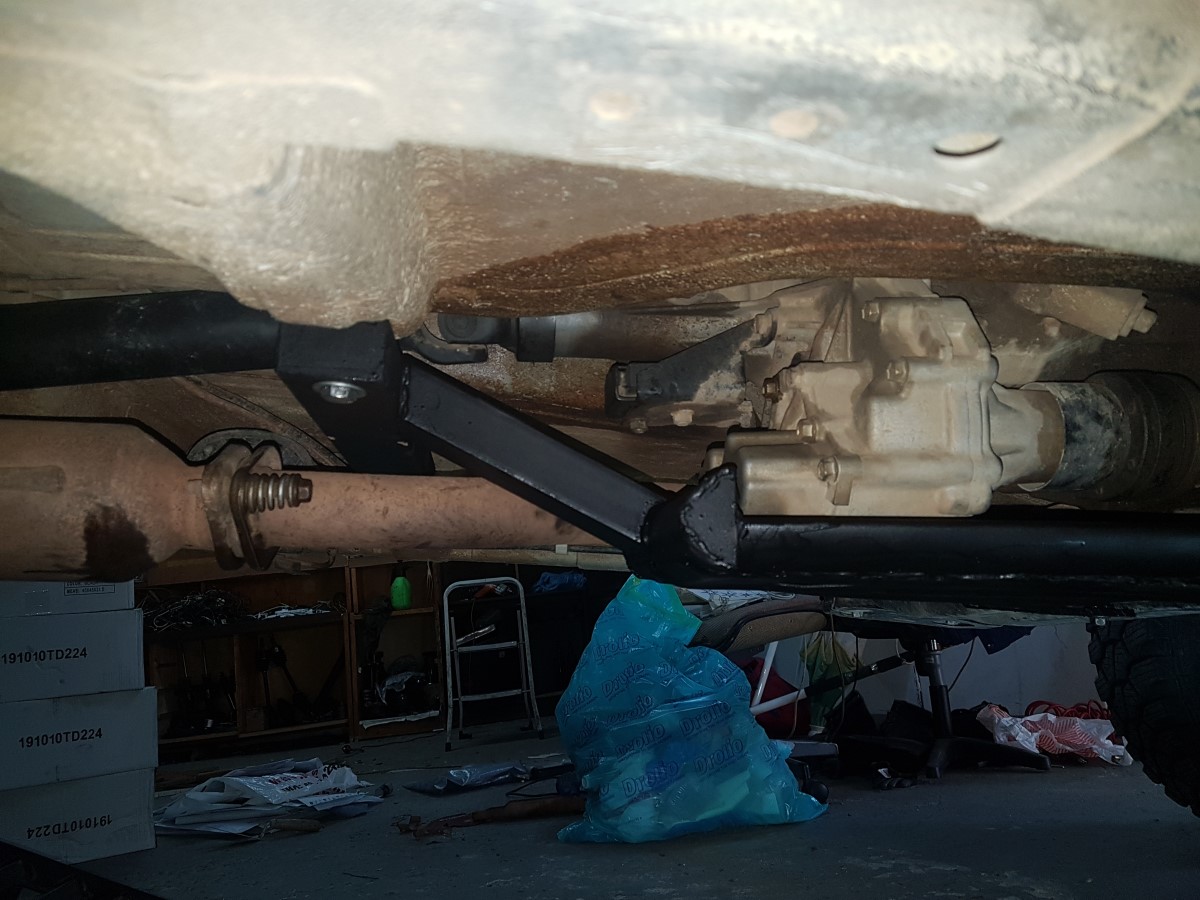

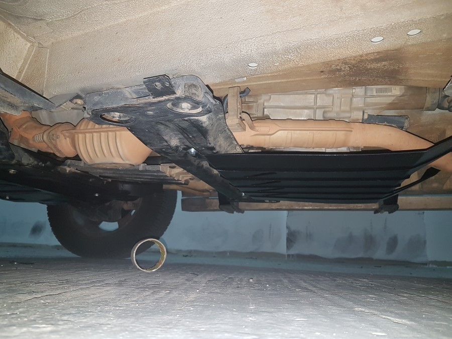

Η ποδια του εμπροριου δεν αντεξε στα ζορια και στραβωσε,
ασε που δεν νομιζω οτι μπορουσε να κανει και πολλα πραγματα λογο του σχεδιασμου της.
Οποτε χρησιμοποιησα ενα τμημα της και εφτιαξα μια δικη μου.

Ποτε να ερθω να μου φτιαξεις του τζιμνυ;; :clap: :clap: :clap: :dance:
Παντως αυτα που εχεις τα σταντ για να μπαινεις απο κατω πρεπει να ειναι πολυ εξυπηρετικα ;-)
Re: Ποδια προστασιας transfer-σωληνακια
Δημοσίευσηαπό panagiotis1981 » Κυρ Σεπ 13, 2020 10:14 pm
Βαλαντη απο τοτε που τα εφτιαξα μπορώ να δουλεψω απο κατω πολυ πιο ανετα.

Δημοσίευσηαπό lyggas » Δευτ Σεπ 14, 2020 11:22 pm
Μερακλίδικη κατασκευή, μου άρεσαν και οι εγκοπές για την απορροή των νερών.

Δημοσίευσηαπό ΘΕΜΗΣ » Τρί Σεπ 15, 2020 7:25 pm
Πολυ καλη δουλεια.Εγω εχω του εμποριου και συνεχεια ακουμπαει στο transefer και τριζει.

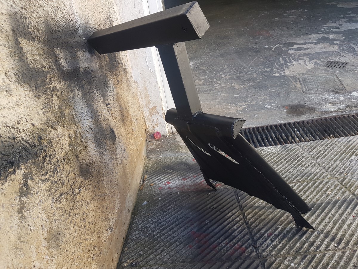

Δημοσίευσηαπό panagiotis1981 » Τρί Σεπ 15, 2020 8:02 pm
Αυτο εννοω οταν λεω δεν αντεξε. :shock:
Καθε φορα την εβγαζα και την λυγιζα απο την αλλη
για να μην ακουμπαει. :evil: :evil:
