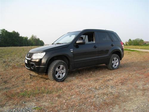

Να και οι πρωτες φωτογραφιες..... εντυπωσεις απο αυριο!!!!!!

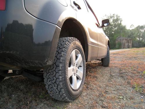

Δημοσίευσηαπό 4troxos » Τετ Μάιος 13, 2009 9:23 am
Το αμάξι πηρε 4 cm μπροστά και 5 cm πίσω.
Για την ακρίβεια στην μέση του μπροστινού θόλου εχει 83.5 cm και στην μέση του πίσω θόλου (χωρίς το πλαστικό) εχει 84.5cm.Ο μηχανικός του είπε οτι πρέπει ή να βάλει προεκτάσεις στα πίσω αμορτισέρ ή να τα αντικαταστήσει με πιο μακριά.
Αύριο θα κάνει ευθυγράμμιση.

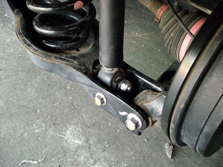

Σήμερα έγινε τοποθέτηση της προέκτασης των πίσω αμορτισέρ ( από έναν άλλο Ιταλό) στο κάτω μέρος που πιάνει το αμορτισέρ με το κεφάλι από το μπουλόνι των 12 mm προς το εσωτερικό μέρος του αυτοκίνητου και τη βίδα προς το εξωτερικό μέρος του.
Δεν δείχνει να υπάρχει κάποιο πρόβλημα , ούτε με το σωληνάκι των φρένων.

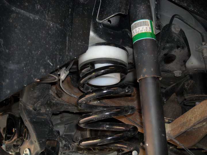

Μπροστά αποστάτης
Πίσω αποστάτης
Προέκταση των πίσω αμορτισέρ

Δημοσίευσηαπό k.l. » Σάβ Ιουν 06, 2009 10:32 am
Τα πίσω αμορτισέρ αργά ή γρήγορα θα τα πάρει στο χέρι, έτσι όπως έχει γυρίσει την κάτω βάση όταν απλώνει η ανάρτηση θα πιέζει το αμορτισέρ να πάει προς τα έξω και πολύ συντομα θα φάει το silent block και δεν ξέρω τι άλλο μετά
