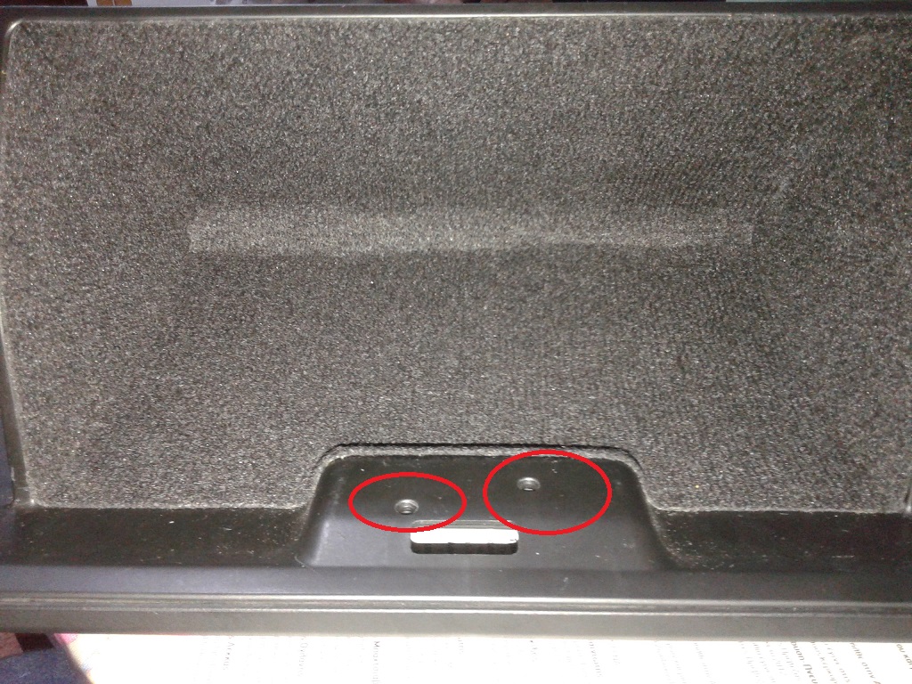

Σημερα ασχοληθηκα λιγο με το ντουλαπακι του συνοδηγου που εκτος απο ενα σπασιματακι στη βαση του αμορτισερ που εχει στο πλαι το οποιο και εφτιαξα, εντυσα και το εσωτερικο του με μοκετα αυτοκινητου για να μην χοροπηδανε τα διαφορα!!Εκανα πατρον σε χαρτι και μετα τα περασα στην μοκετα,σιδερωσα την μοκετα για να μαλακωσει και να παιρνει καμπυλες και με τη βοηθεια βενζινοκολλας τοποθετηκε εσωτερικα.Στα κοκκινα κυκλακια φαινονται οι δυο βιδες που πρεπει να ξεβιδωσει καποιος ωστε να βγει το πομολο με την κλειδαρια του ντουλαπιου.
Αυριο η συνεχεια με βαψιμο εξωτερικο του ντουλαπιου ωστε να φυγουν οι γρατσουνιες και επισκευη του σπασιματος...

Μα εκει εχει απο μαμα :-) !Και στο αλλο ντουλαπακι (αν μπορουμε να το πουμε ετσι) που ειναι κατω απο τα χειριστηρια του A/C σκοπευω να βαλω...Μολις το κανω θ ανεβασω φωτο

Εχεις και καμια φωτο απ το αμορτισερακι οπως το εφτιαξες ? :think:

Δεν ειχε σπασει το αμορτισερακι αλλα η βαση που πιανει πανω στο ντουλαπακι, θα ανεβασω φωτο.

Ναι φιλε μου !! Ανεβασε μια φωτο τη βαση που πιανει πανω στο ντουλαπακι !!
