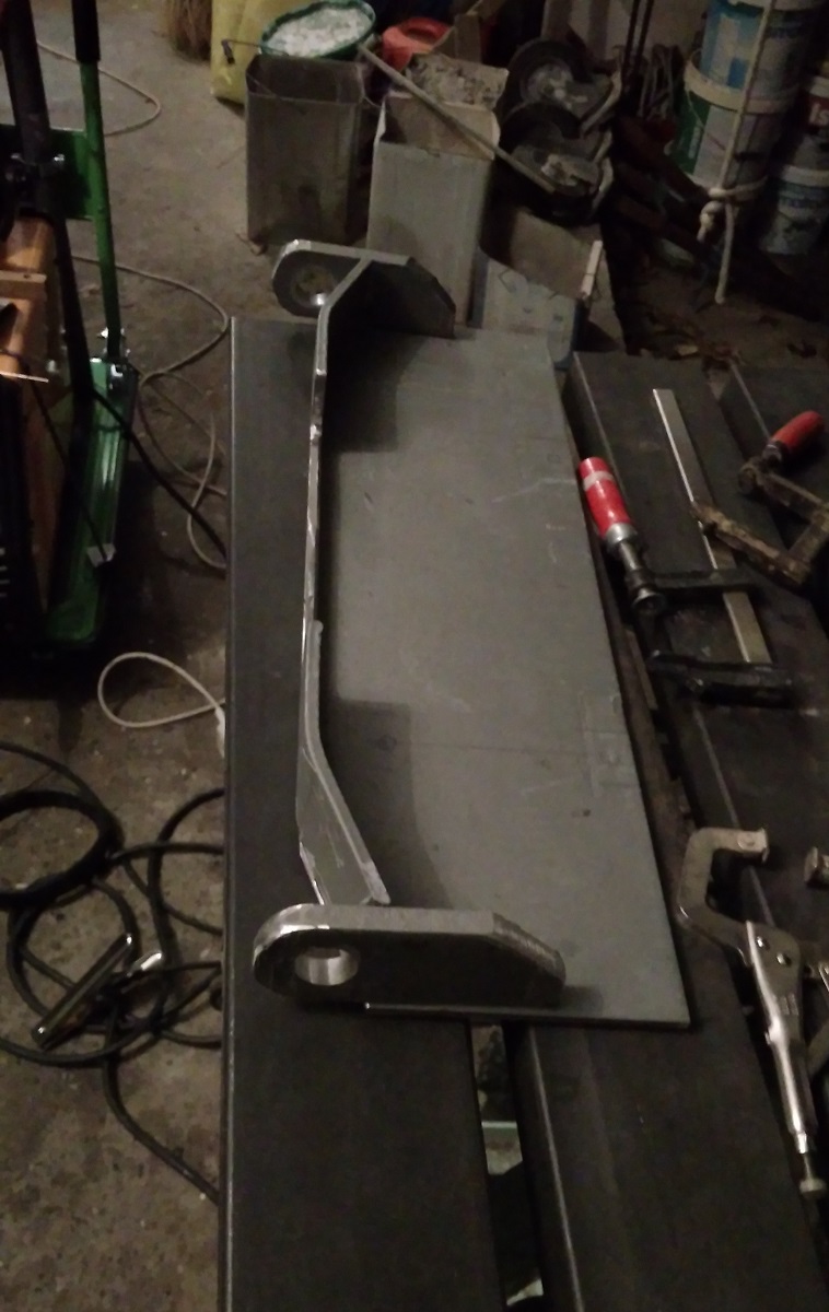

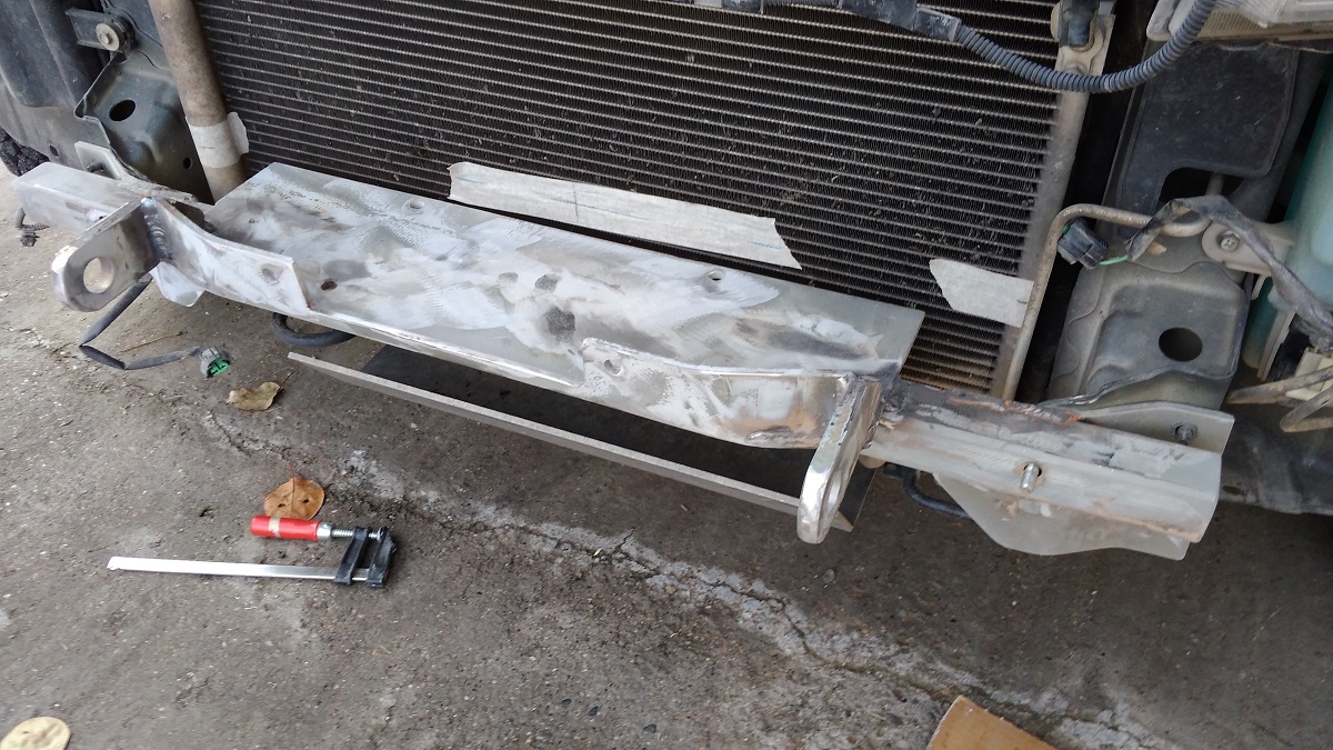

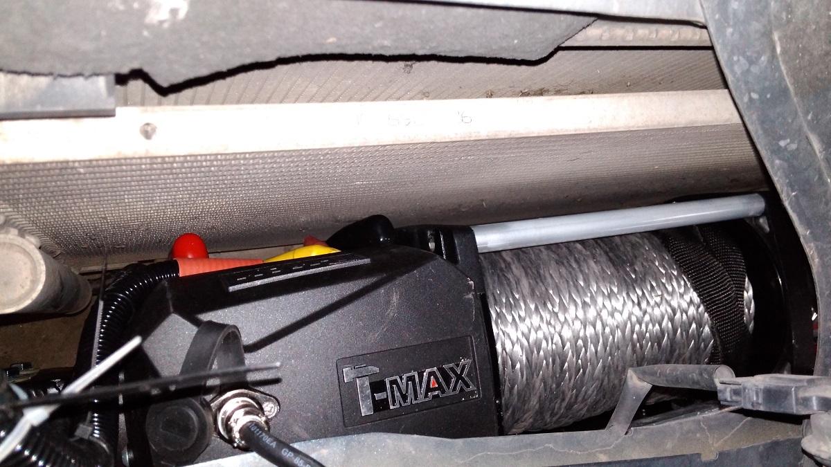

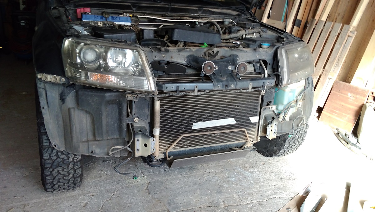

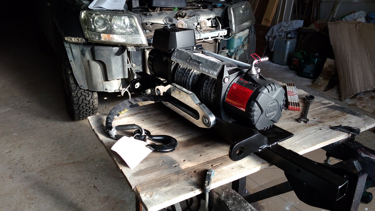

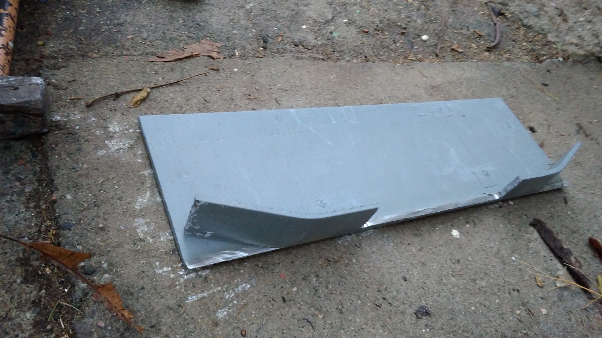

Δημοσίευσηαπό Antonioz » Πέμ Ιαν 18, 2018 4:03 pm

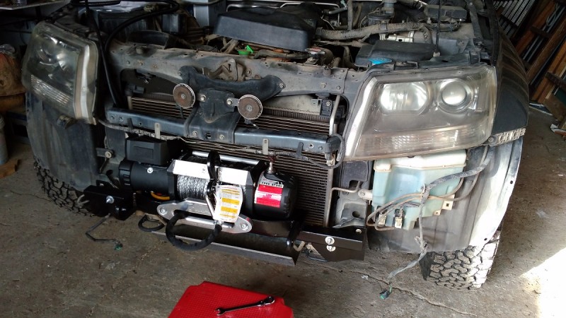

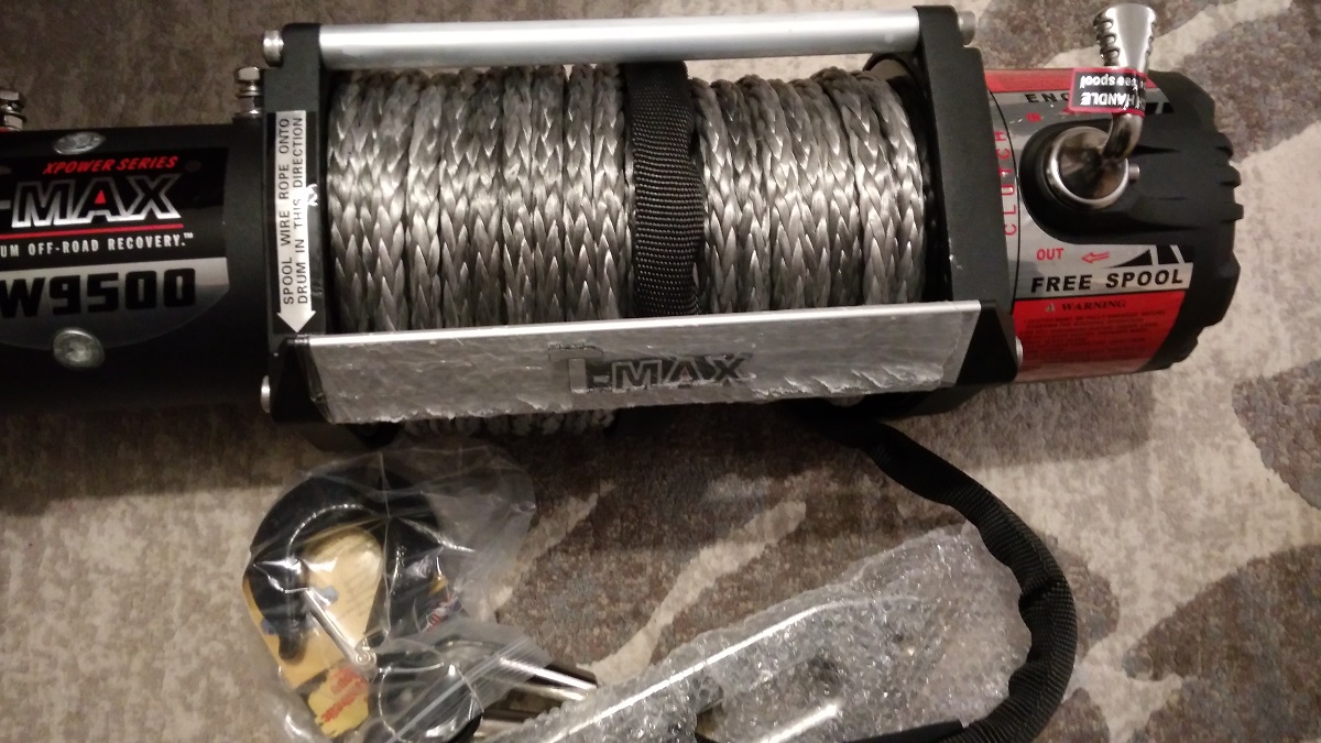

Αφού έφυγε το , ήρτε η ώρα για μόνιμο εργάτη στο Vitara με τα θετικά και τα αρνητικά που όλοι λίγο πολύ ξέρουμε..
Έγινε λοιπόν η αγορά του γνωστού, επώνυμου και πολύ αγαπημένου T-max EW9500 xPower απο τον Δακούτρο.. και με προσωπική εργασία τοποθετήθηκε στο τουτου..
Σε γενικές γραμμές πρόκειται για μια "σφιχτή" τοποθέτηση, το πίσω μέρος του εργάτη αφήνει κάτι περισσότερο απο 1cm απο το ψυγείο, ενώ η καλωδίωση πρέπει να συμμαζευτεί κάτω απο το μοτέρ. Απο βάρος έχουμε 28,5kg του εργάτη(με καλώδια, ρελε, γλύστρες κλπ) και 12kg η βάση, 40kg στο σύνολο (-την τραβέρσα που αφαιρέθηκε). Όλες οι λάμες ειναι 7mm και η κοιλοδοκός 40x40x3mm. Το αυτοκίνητο με μαμά ελατήρια έκατσε περίπου 5-7mm. :whistle:
Φωτό 8) :

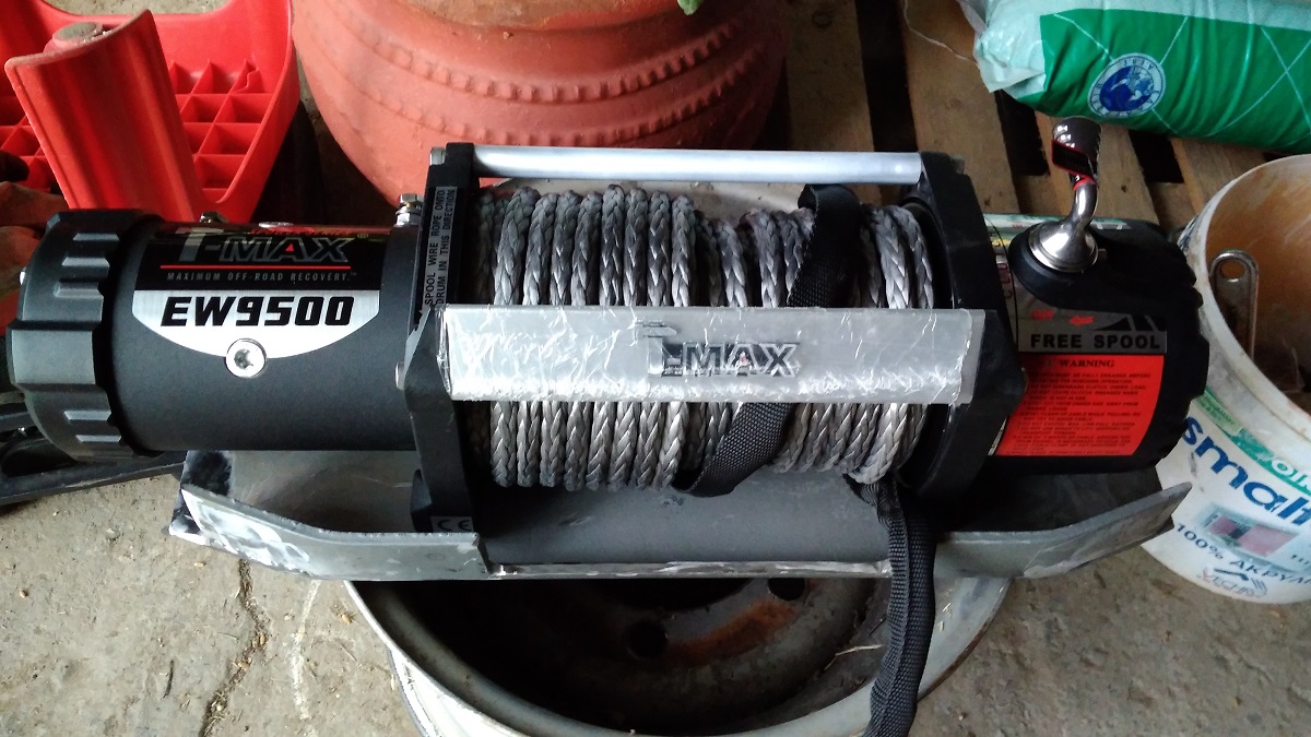

Ξεπακετάρισμα!!!
Ξεβράκωμα..

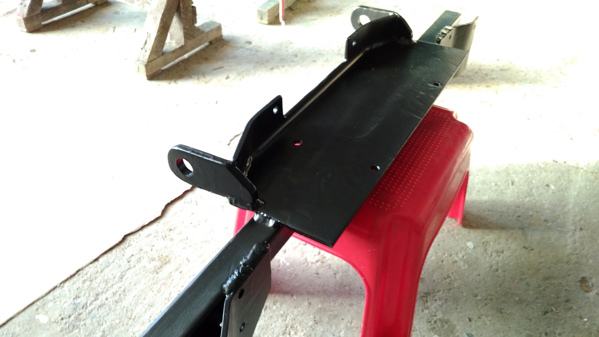

προετοιμασία βάσης
προετοιμασία βάσης
προβάρισμα να δούμε που βρισκόμαστε

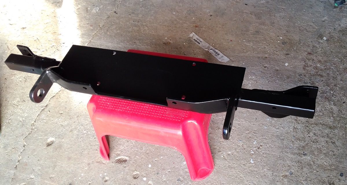

ολοκλήρωση συγκολλήσεων και έλεγχος τοποθέτησης
μπιουτιφικέισον..
μπιουτιφικέισον εγκεν..
συναρμολόγηση εργάτη-βάσης

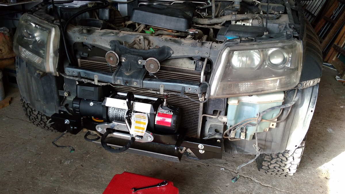

τοποθέτηση στο ngv
πραγματικά "σφιχτή" τοποθέτηση

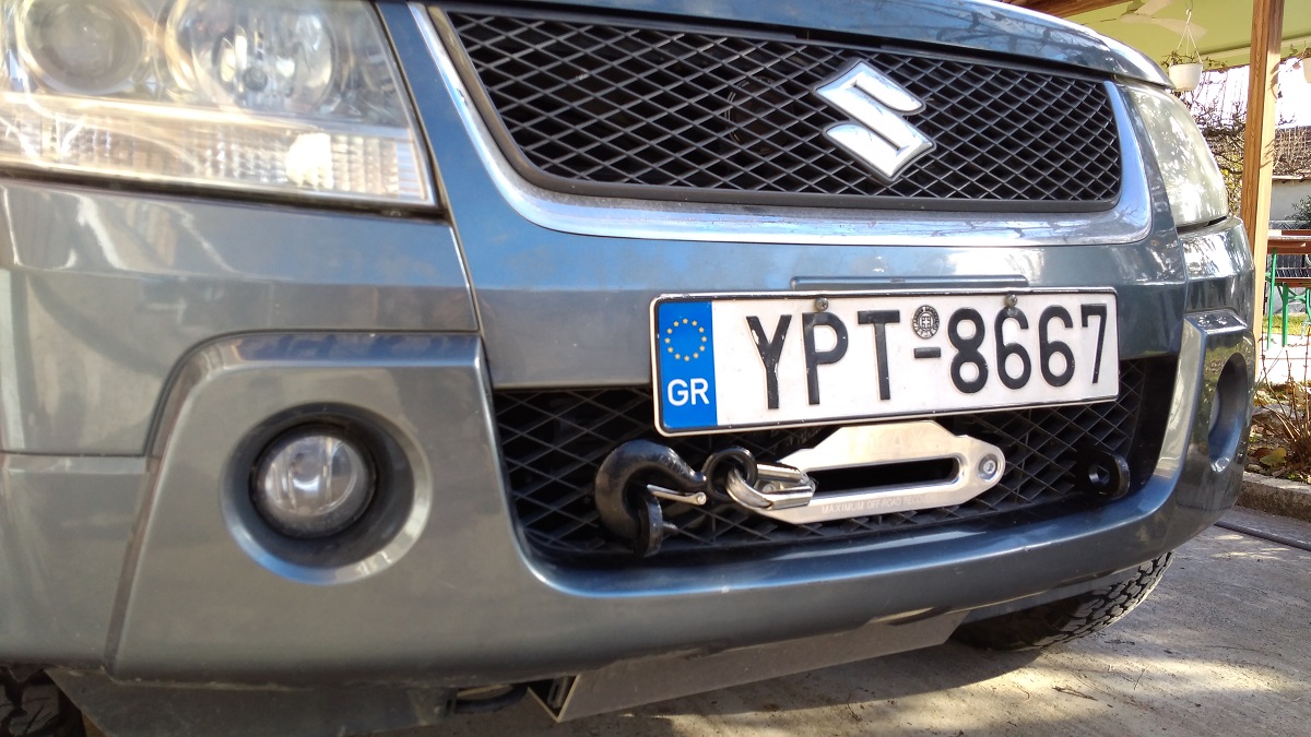

Τελικό αποτέλεσμα...

Aμαν τι τερας ειναι αυτο,μου τρεχουν τα σαλια! Απιστευτα συμπαγης δειχνει η κατασκευη.
Θελω να ρωτησω οσους εχουν βαλει εργατη σε NGV αν υπαρχουν προβληματα ψυξης το καλοκαιρι μιας και φαινεται τουλαχιστον στις φωτο οτι ο ογκος του σκιαζει ενα μεγαλο κομματι του ψυγειου.

Όντως όμως, το καλοκαίρι δεν παίζει θέμα με υπερθέρμανση του κινητήρα;
Επίσης, σε περίπτωση μικρό-στούκας(μακριά από εμάς), πεθαίνει το ψυγείο;
Έχει κανένας εμπειρία να μας πει;
