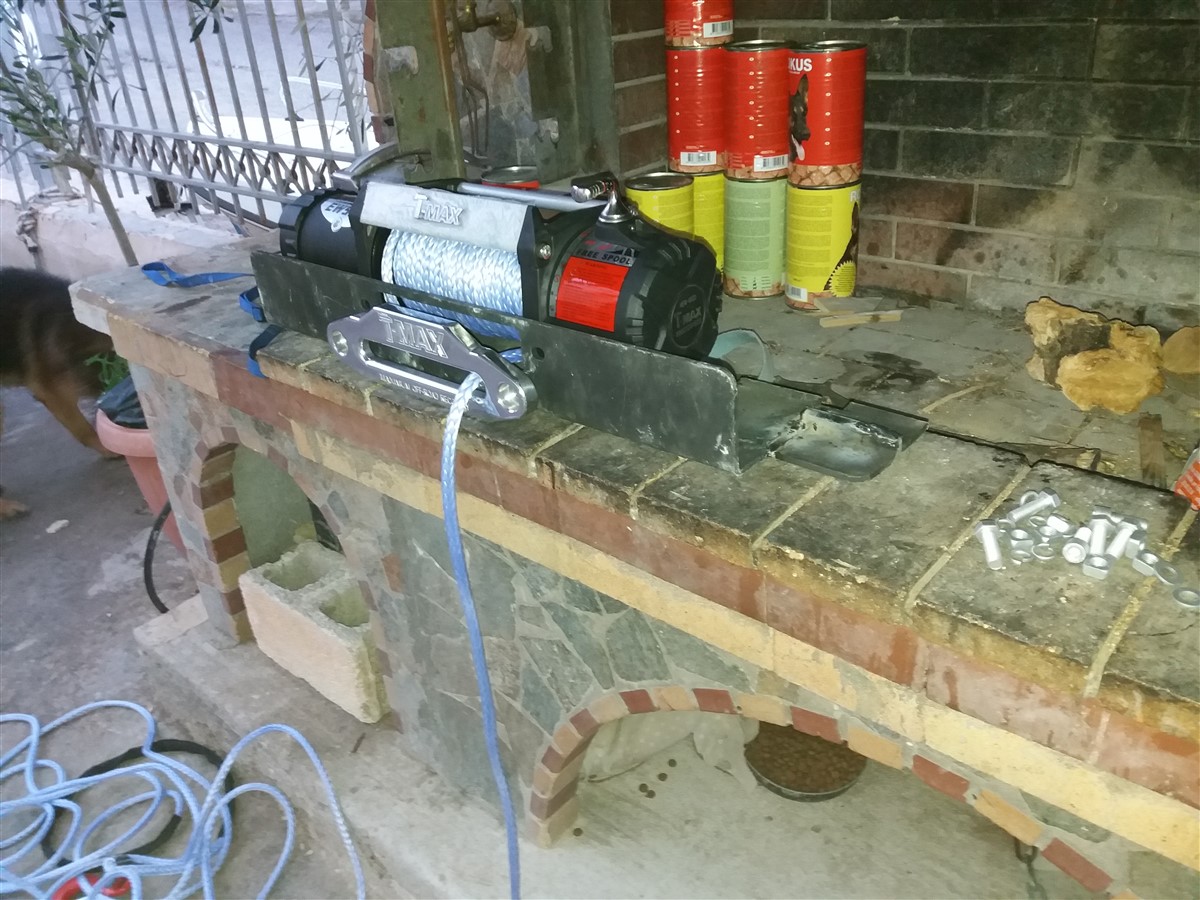

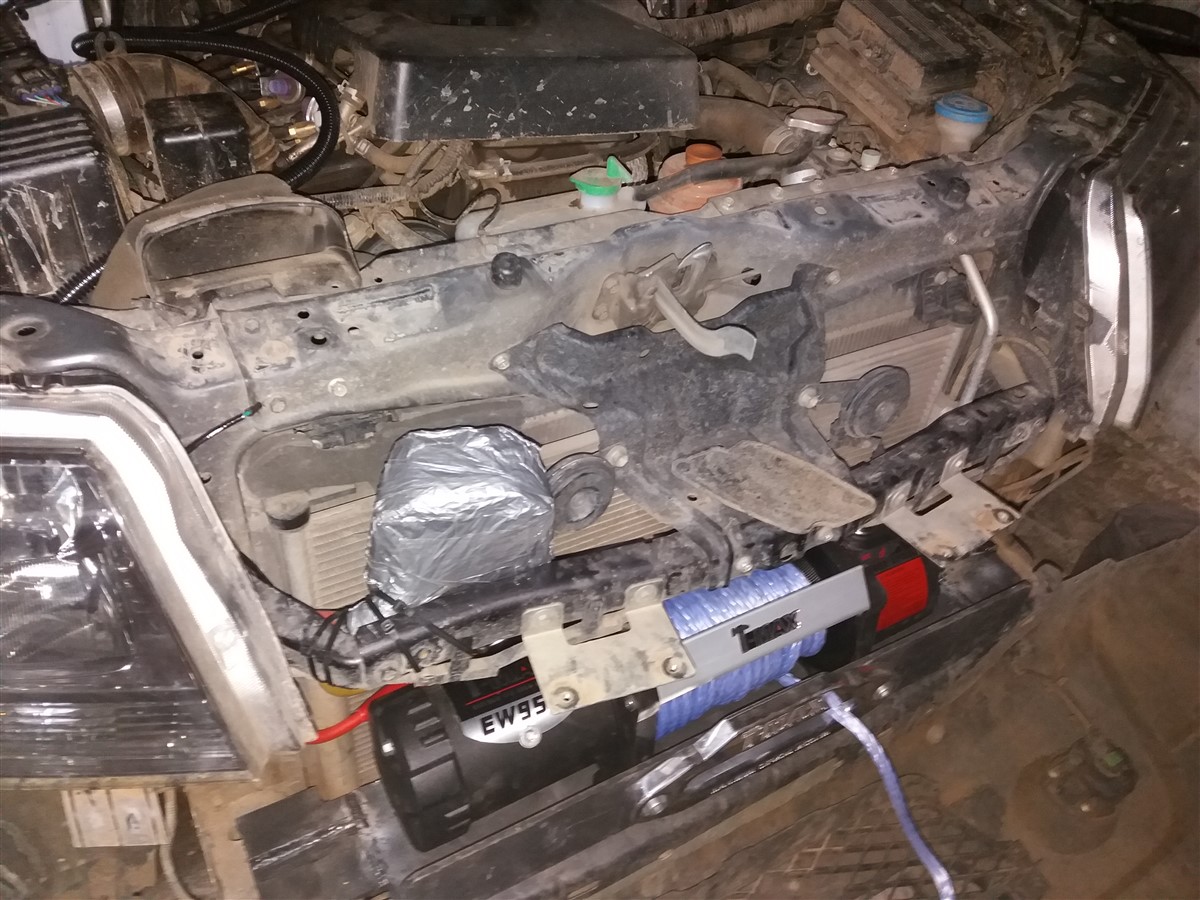

Φιλοι ηρθε η ωρα,να βαλω το εργατακι μου !!! :D :D
Μολις τελειωσα την τοποθετηση :phew: και ειμαι πολυ ευχαριστημενος με το αποτελεσμα,
αν και υπηρξαν πολλες δυσκολιες! :shock:
Λοιπον αγορα απο Δακουτρο στον Πειραια(αψογη εξυπηρετηση)
Τmax EW 9500 6,6hp με plasma ,αδιαβροχος νεας τεχνολογιας και νεο μοντελο(ηρθε πριν 10 ημερες) τιμη 850
Βαση εργατη (που τελικα δεν κανει αλλα της εκανα καποιες αλλαγες :geek: ) τιμη 50
Κιτ wifi χειριστηριου δωρο

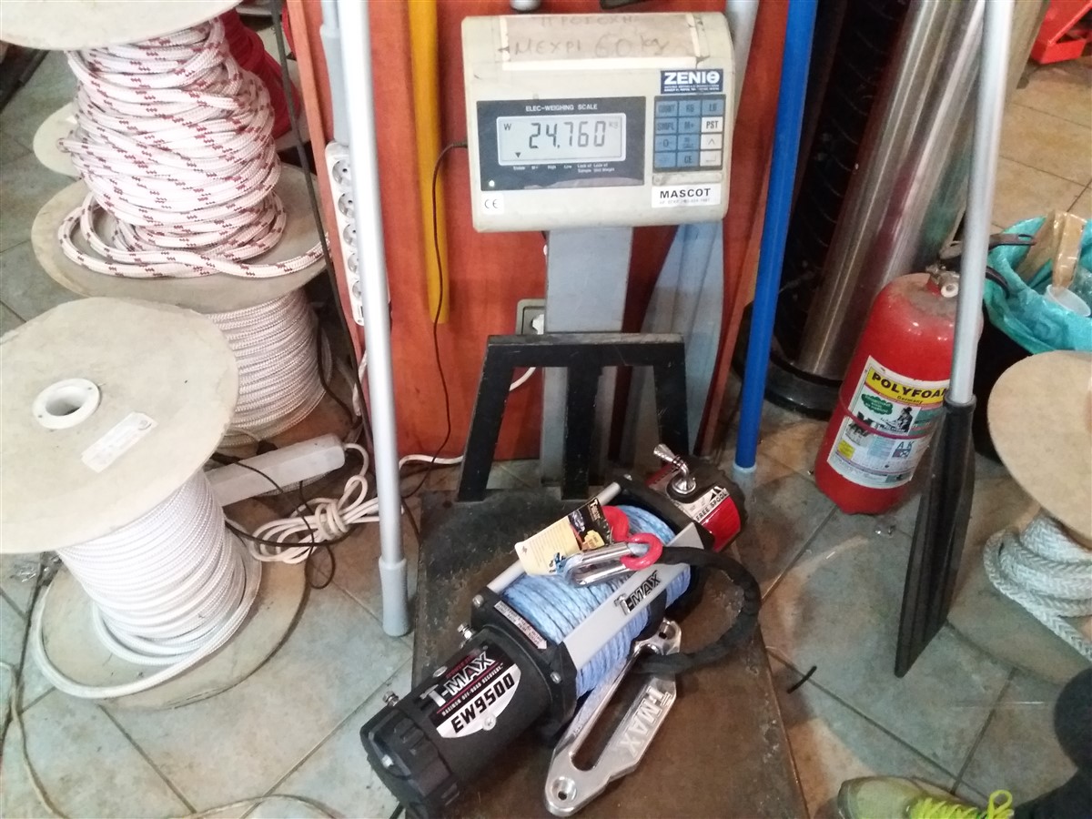

Συνολικο βαρος περιπου στα 28 kg(δεν μπρουμουτησε καθολου)
Χρονος τοποθετησης 5 ωρες
Να δουμε τι καναμε...
Πολυ ελαφρυς για την κατηγορια του

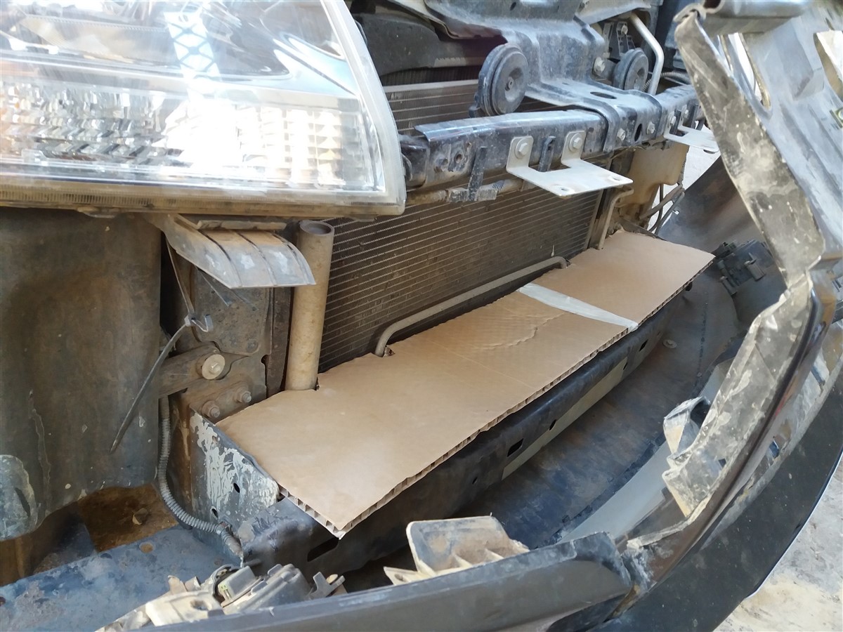

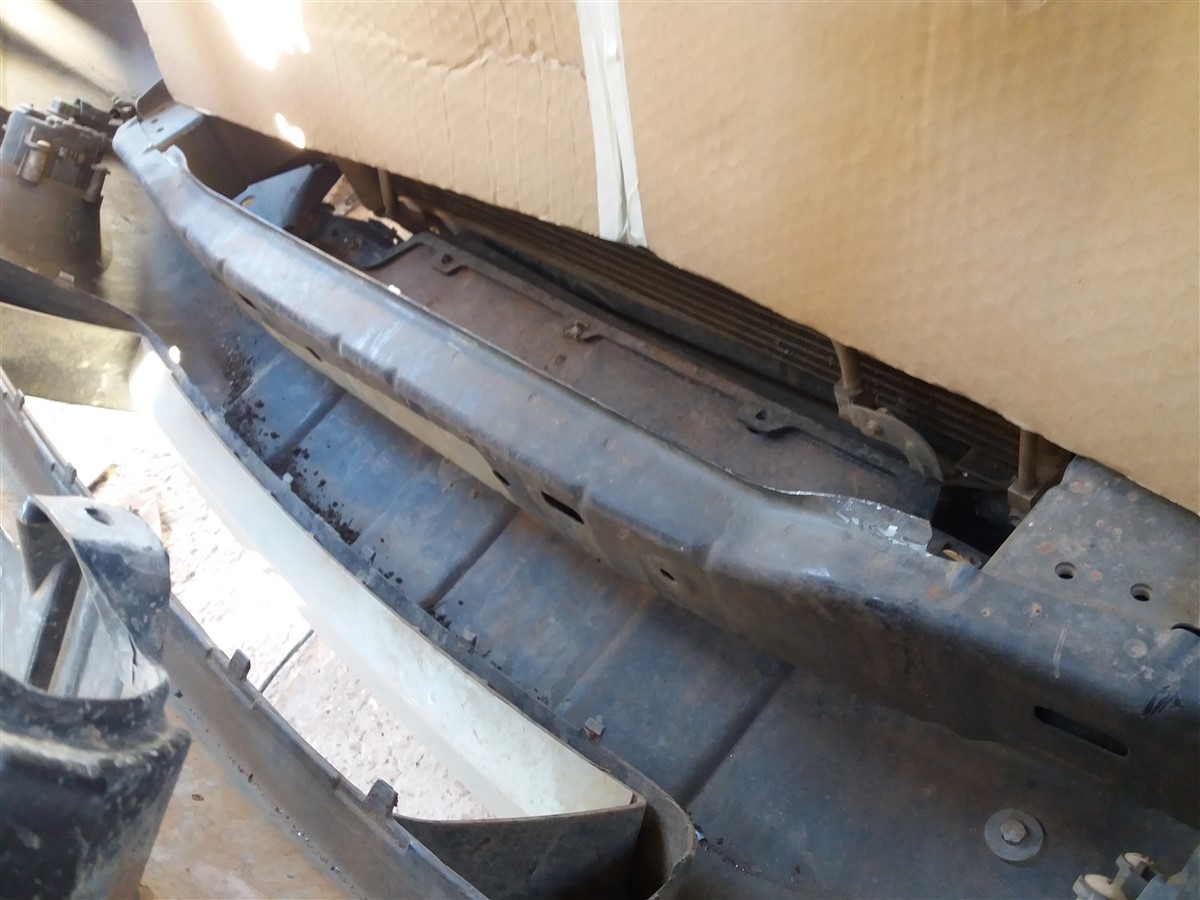

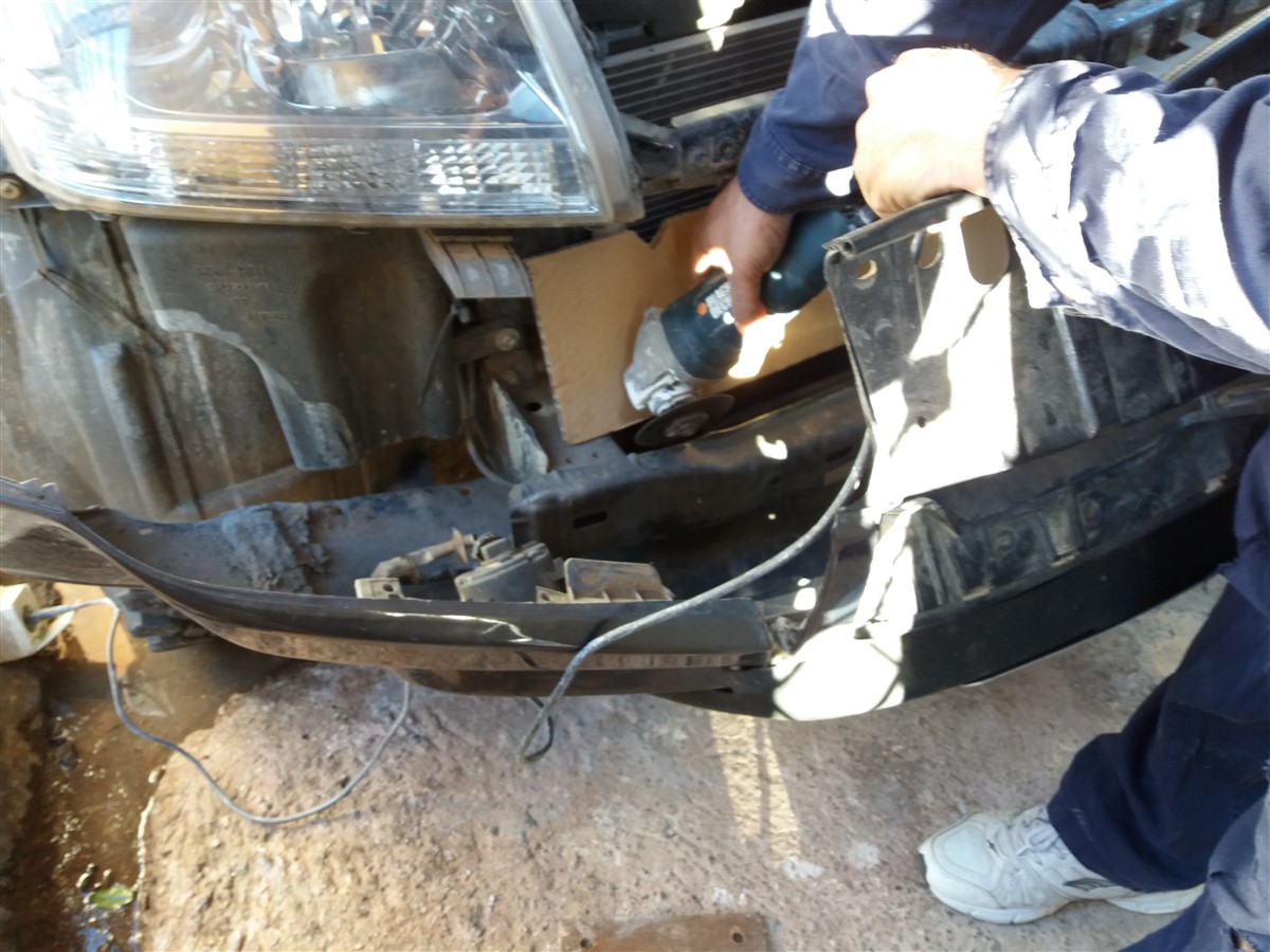

Κατεβασμα προφυλακτηρα

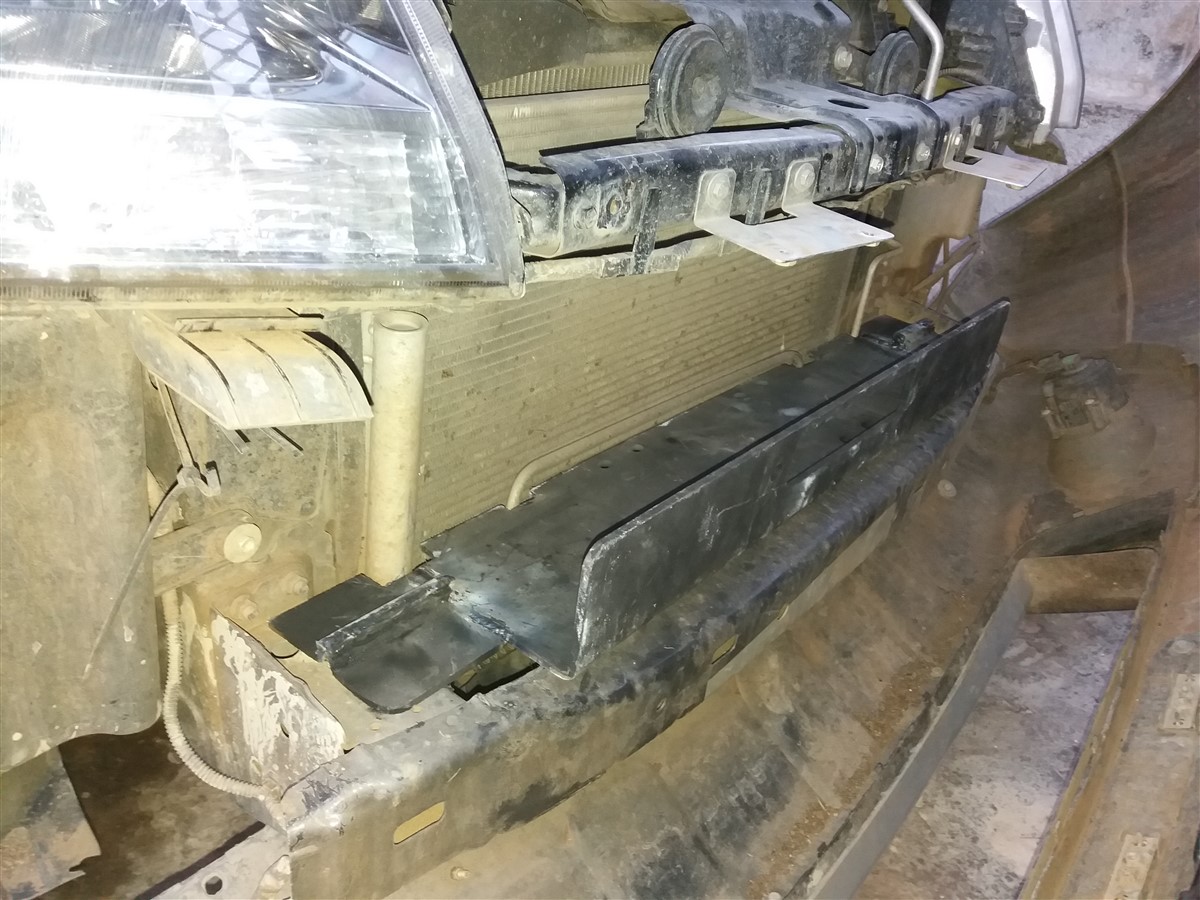

Σφυρηλατηση και αφαιρεση 2 μικρων τμηματων για να κατσει καλυτερα
Πατρον απο χαρτονι

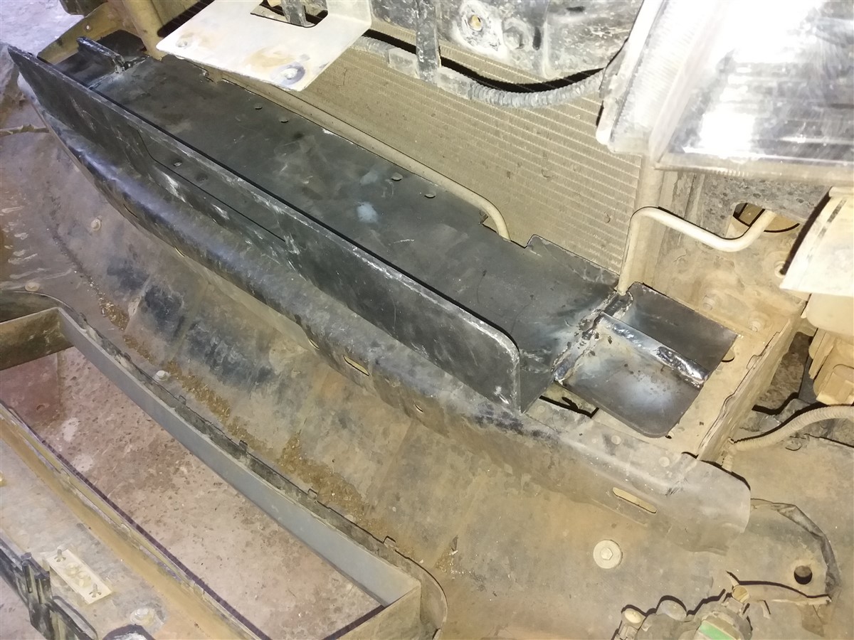

Η βαση μετα απο μετατροπη
Τις συγκολησεις τις εκανα με ανοξειδωτο
Πακτωση του εργατη στην βαση

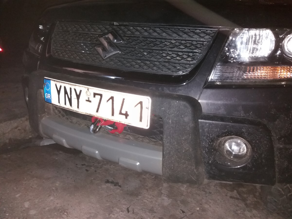

Προβα και τοποθετηση
Τελικο αποτελεσμα και δοκιμη μονο μεσα εξω

:clap: :clap: ωραίος!!! ..πολύ καλη επιλογή!! Νομίζω αν πεις να βάλεις εργάτη πρέπει να βάλεις κάτι απο τα "καλά" και ας πληρώσεις κάτι παραπάνω. Αυτός ειναι που θα σε ξελασπώσει και επίσης εχει το καλό να "μεταβιβάζεται" σε άλλο όχημα εαν υπάρξει αγοραπωλησία!!!
Στην θέση σου θα πρόσθετα τουλάχιστον ενα σημείο ρυμούλκησης πάνω στην βάση του εργάτη(να πιάνει κ ο γάντζος)
kaliakouda έγραψε:Του Theo είναι τα ίδια κιλά και του έκατσε 1,5 πόντο αν θυμάμαι καλά
Του Theo αν θυμάμαι καλά ειναι 9500lbs της warrior, το βάρος μόνο του εργάτη είναι 33kg + την βάση!!αρα στο σύνολο πρέπει να έχουν ενα 10κιλο διαφορά..
Σε κάθε περίπτωση είναι πολύ ελαφρύς και θεωρώ δεν θα καταλάβεις τπτ στην συμπεριφορά του αυτοκινήτου, ειδικά λόγω των mad ελατηρίων.

Σιγουρα το βαρος ειναι αναγκαιο κακο,το συνολο βαρους ισως ειναι λιγο λιγοτερο απο τα 30kg ,γιατι αφαιρεσα μεγαλο κομματι απο την βαση.
Οπως και να χει θεωρω η σχεση τιμης εργατη ειναι παρα πολυ καλη στην κατηγορια 6,6hp!(μην συγκρινεται μονο με την ελκτικη ικανοτητα των 9500lb,μετρα και η ιπποδυναμη του μοτερ,διοτι λειτουργει ξεκουραστα και κατ επεκταση μεγαλυτερη διαρκεια ζωης).
Επισης να αναφερω οτι απο το συγκεκριμενο μαγαζι αγορασα κι αλλα καλουδια και οποιος θελει περισοτερες πληροφοριες για την αγορα και τιμες μονο με pm η τηλ :twocents-mytwocents: ;-)
