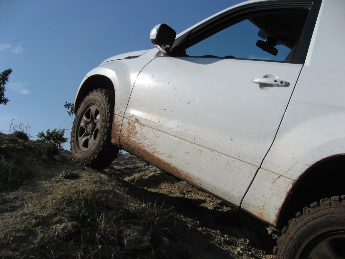

Μετά από αρκετή αναμονή,ένεκα των καταστάσεων, ήγγικεν η ώρα και μπήκα κι εγώ στο club!!!!!!

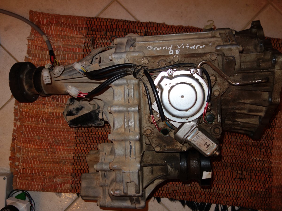

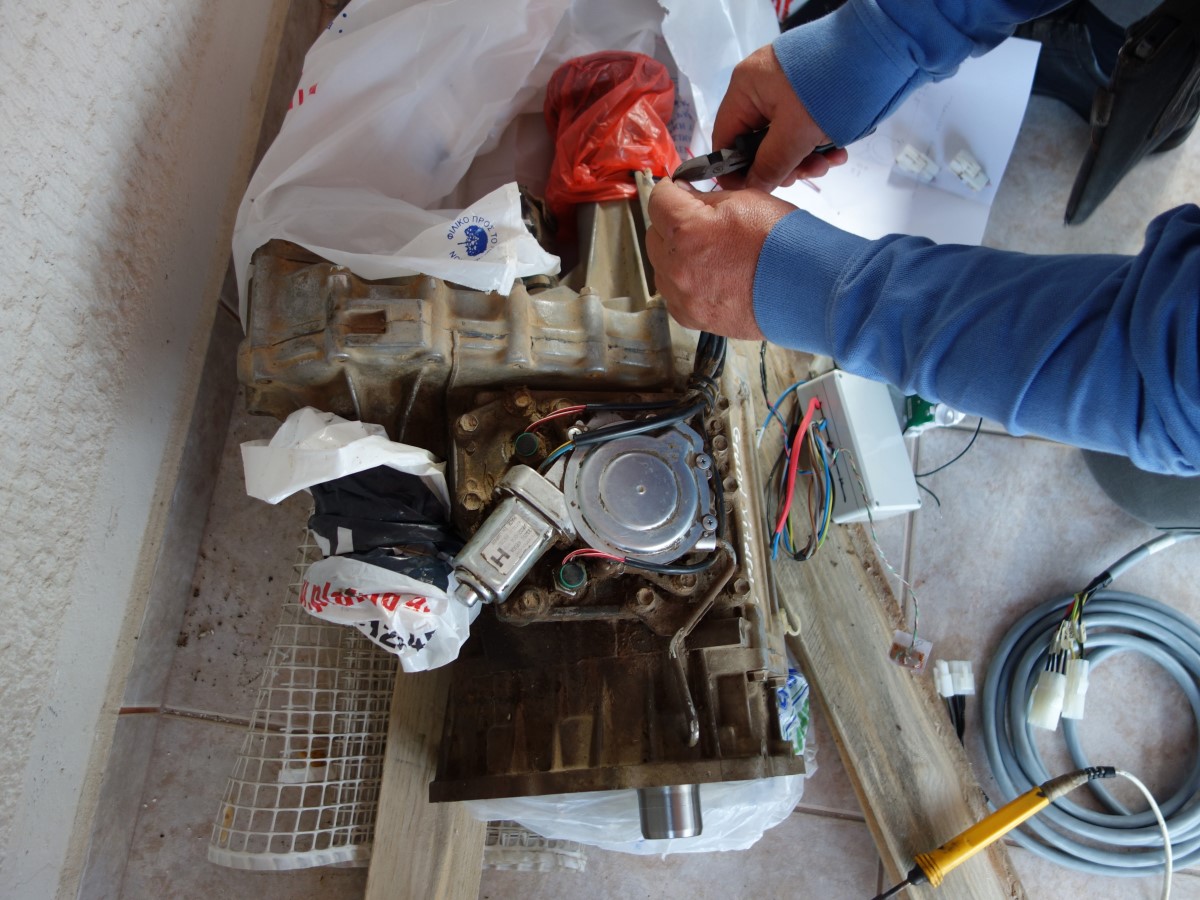

Αγοράστηκε tranfer από NGV, 2lt, του 2008 (400e)

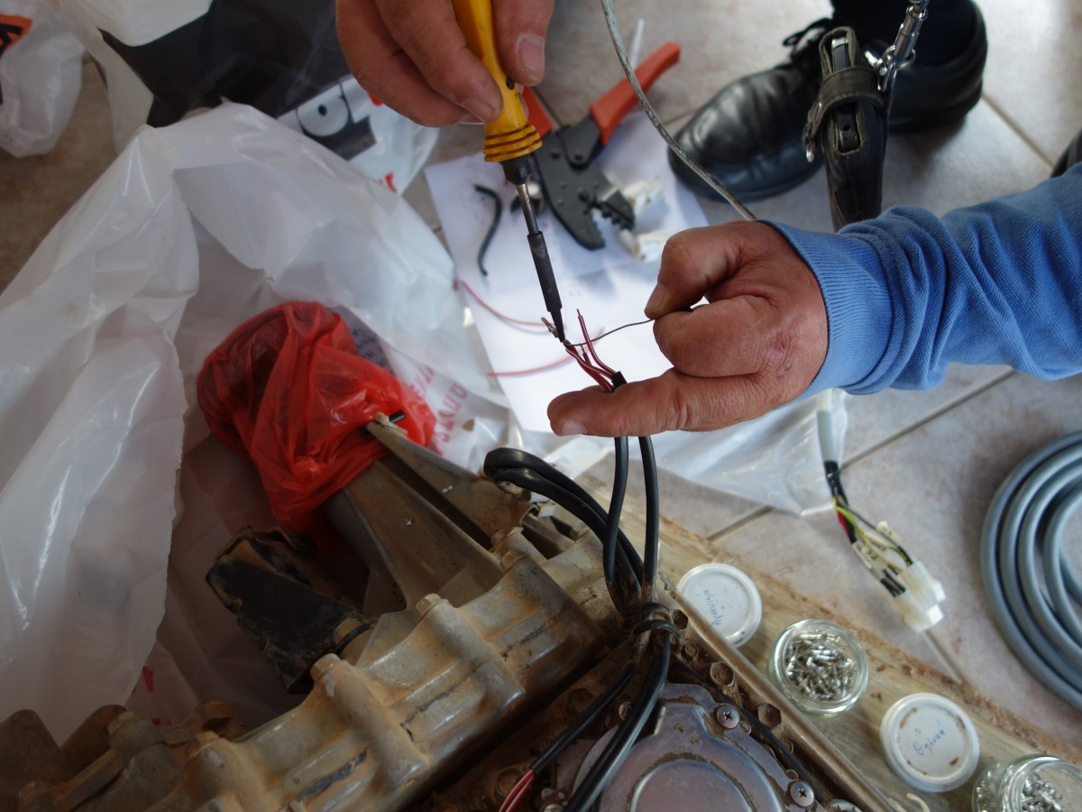

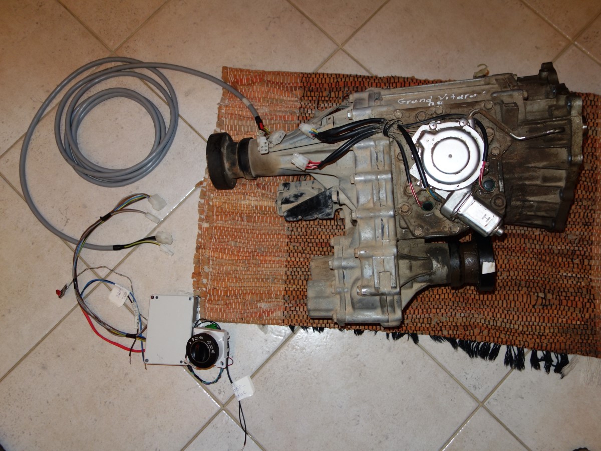

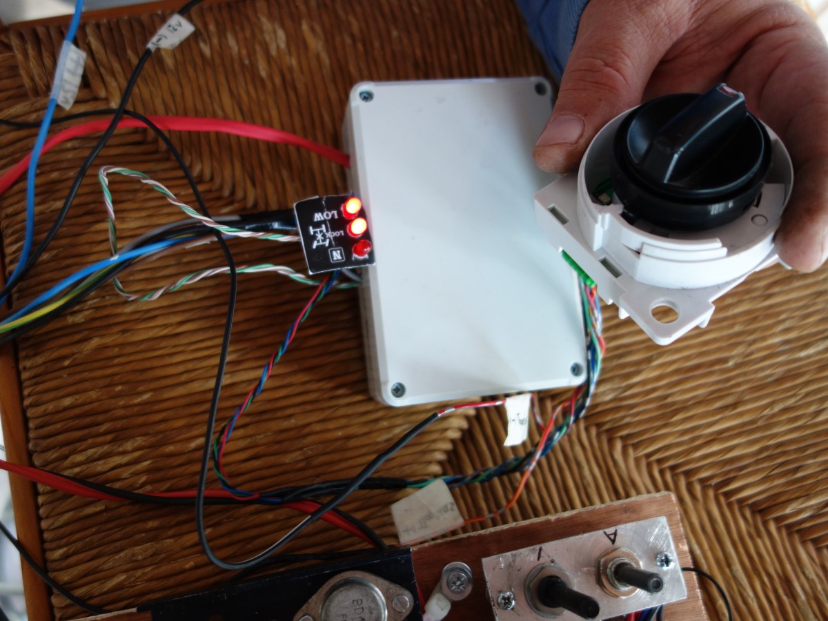

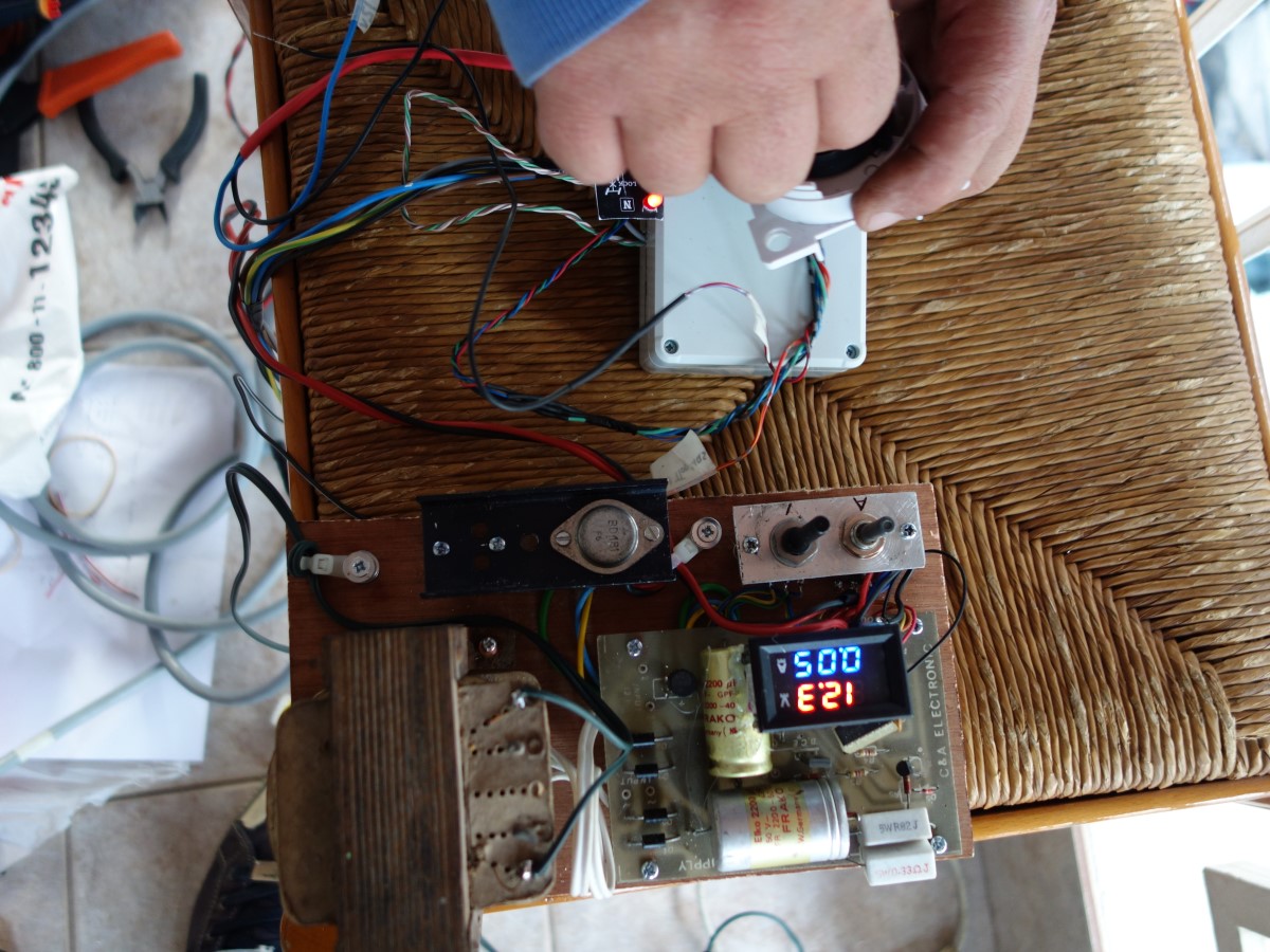

Ετοιμάστηκε η πλακέτα,οι καλωδιώσεις,οι φίσες και έγιναν οι δοκιμές.....................
Ιστορικό απόγευμα!!!!!!!! :happyhappy:
Όλο το πακέτο έτοιμο.
Μετά ανέλαβε ο μηχανικός.

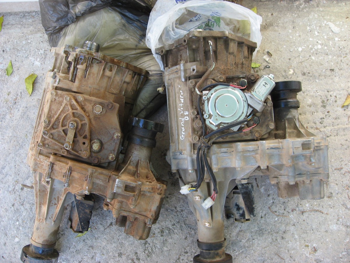

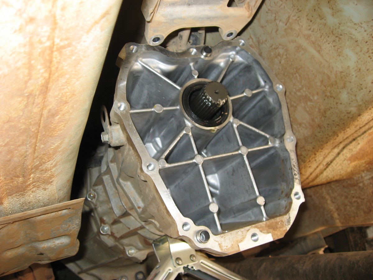

Αφαιρέθηκε το ''παλιό''.......
..........για να μπει το ''νέο''.
Αλλάχτηκαν τσιμούχες και μπήκαν 2lt ολόφρεσκες βαλβολίνες.

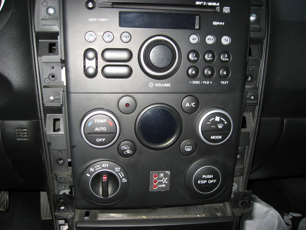

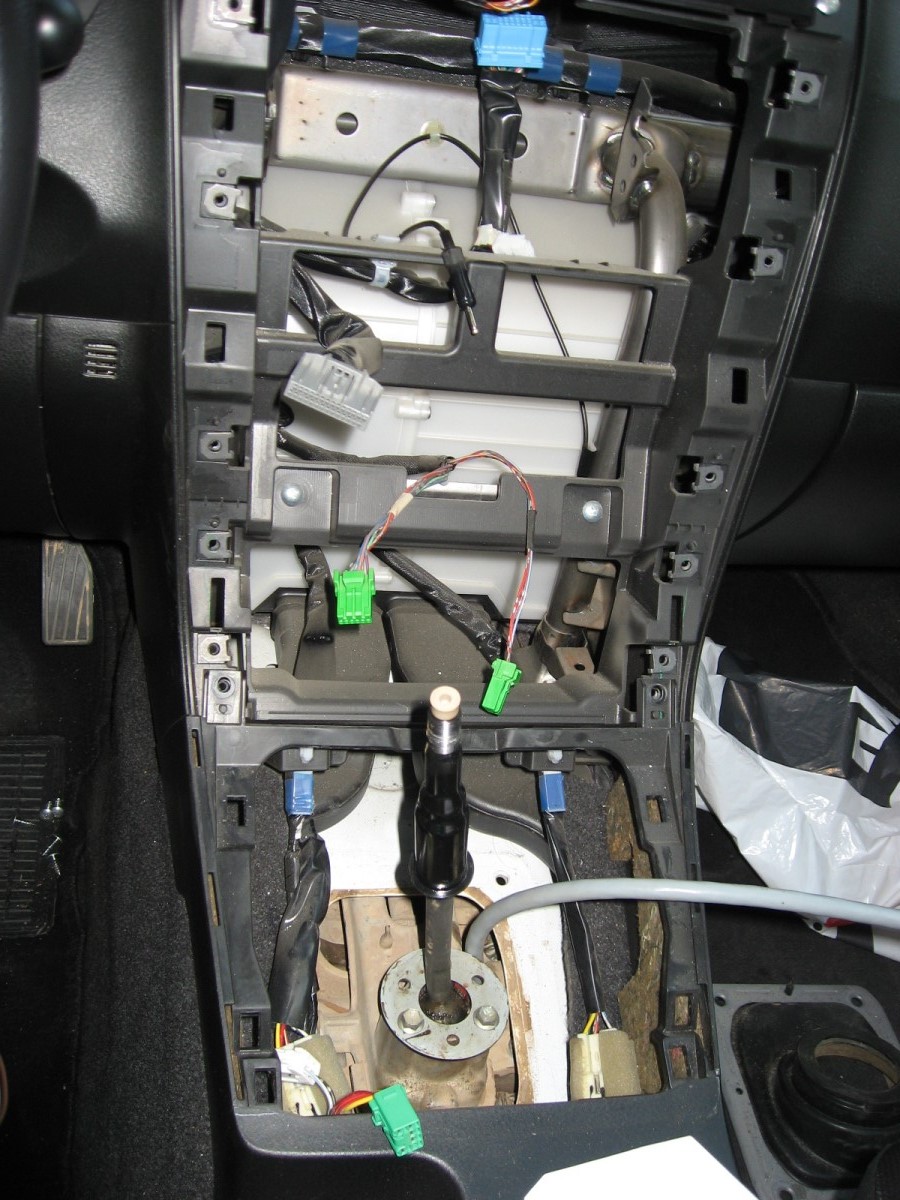

''Ξηλώθηκε'' η κονσόλα.........
........και το καλώδιο από το tranfer πέρασε από το μοχλό ταχυτήτων.
Συνδέθηκε με την πλακέτα η οποία πήρε ρεύμα από την αναμονή για τα θερμαινόμενα καθίσματα.
Μπήκε και ο διακόπτης και τα λαμπάκια.
Και ήρθε η ώρα της δοκιμής!!!!!!!! :headbang:
Εκτεταμένες δοκιμές στο Μαίναλο!!!!!!!!!!!!!!!! :dance: :dance:
