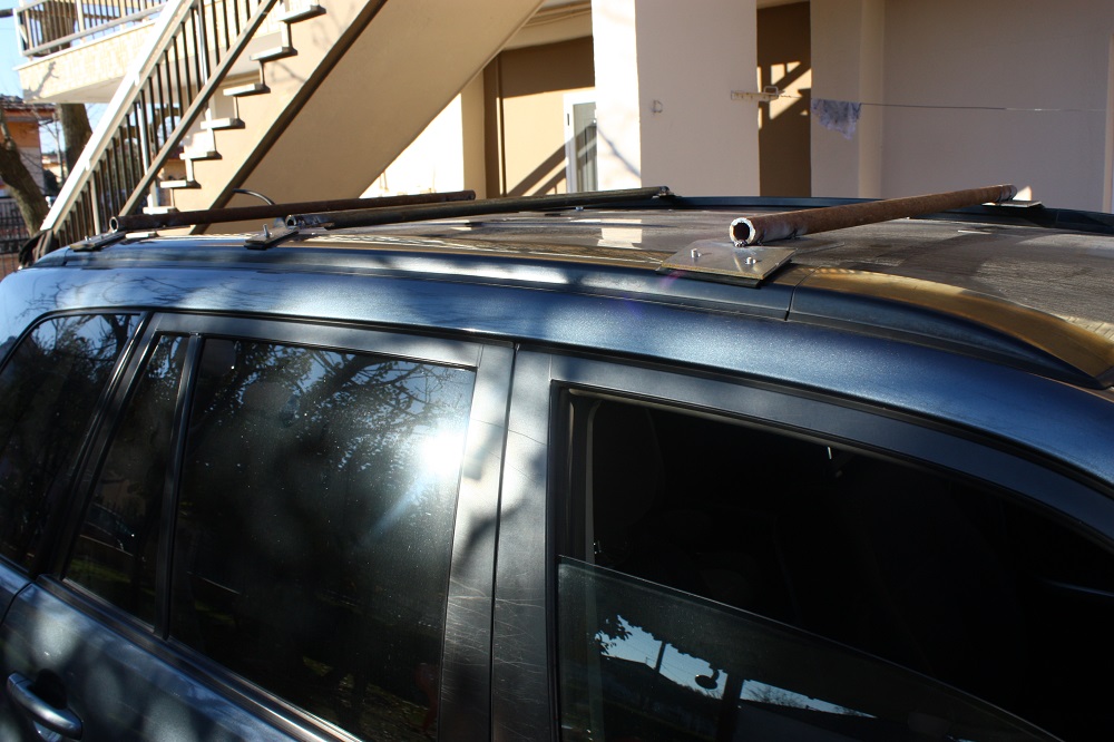

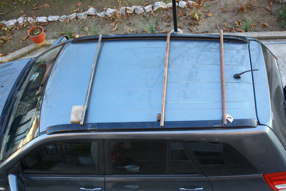

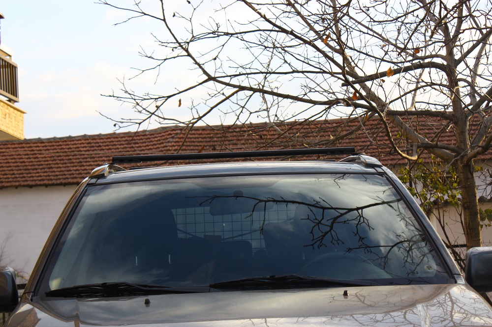

Ως γνωστόν το κόλλημα μου με τις σχάρες είναι τεράστιο (παρόλο που αυτήν την στιγμή φοράω μόνο της μπάρες της μαμάς :oops: ) Θέλοντας λοιπόν να κάνω ενα βήμα παραπάνω σκέφτηκα καταρχήν να φτιάξω μια όσο γίνεται χαμηλότερη σε ύψος και συνάμα γερή βάση για την στήριξη της (νέας)σχάρας. Έτσι λοιπόν επιλέχθηκε η απο το μηδέν κατασκευή τριών (γιατι ζηλεύουμε τις heavy duty σχάρες για G,LR και LC..) μπαρών στήριξης από ενισχυμένη σωλήνα 3/4" XS (3.9mm) πάνω στις οποίες θα στηριζόταν ή θα συγκολούνταν η σχάρα. Σημεία στήριξης τα σημεία που βιδώνουν οι ράγες στον ουρανό του αυτοκινήτου, πέντε σε κάθε μεριά.
Ξεκινάμε:
πρόβα για να ανοίγει η όρεξη..

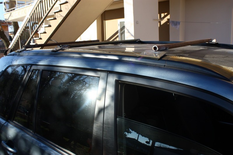

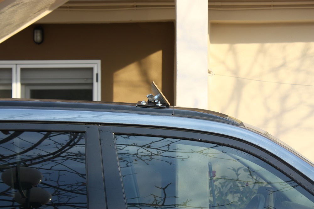

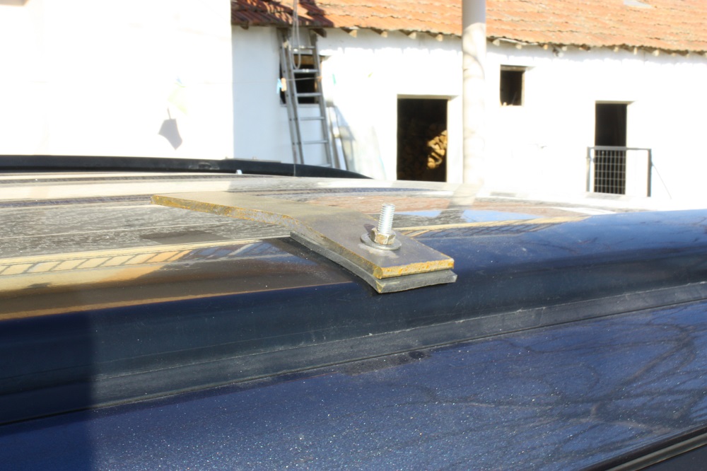

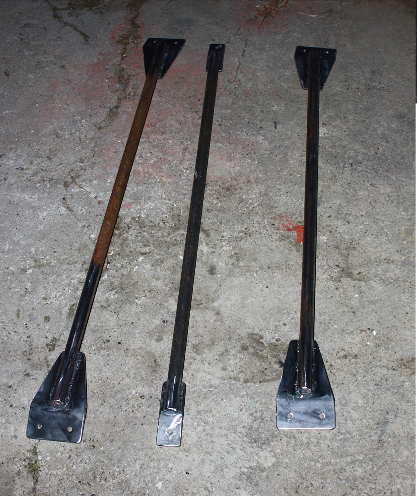

τα σημεία στήριξης στις ράγες φτιάχτηκαν από λαμαρίνα 5mm με λάστιχο αναμεσα
πονταρισμένα..
συγκολλημένα

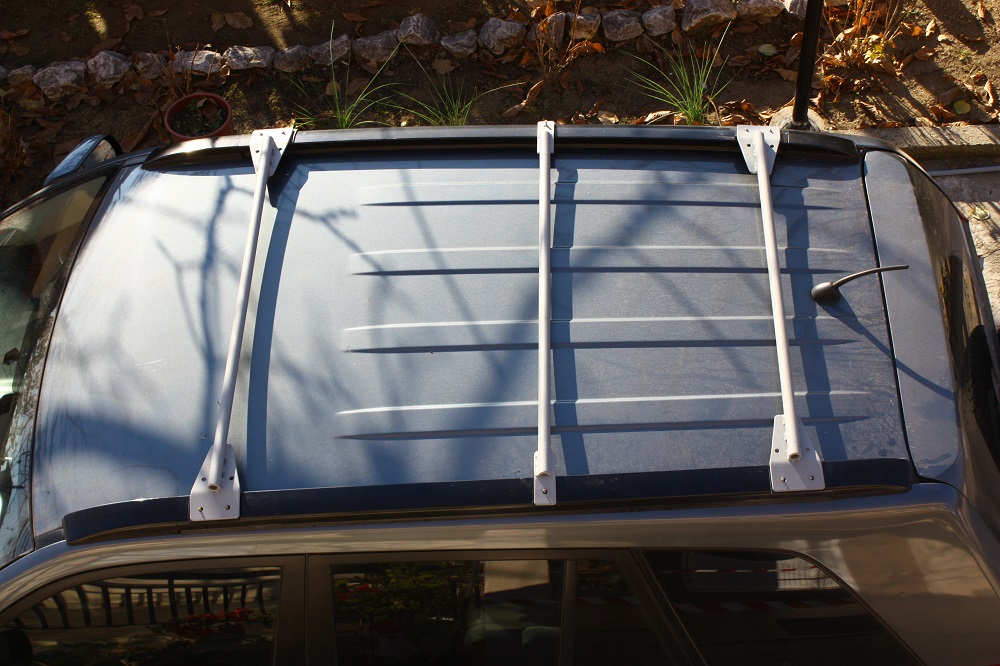

ασταρωμένα
ασταρωμένα
ολοκληρωμένα!!
ολοκληρωμένα!!

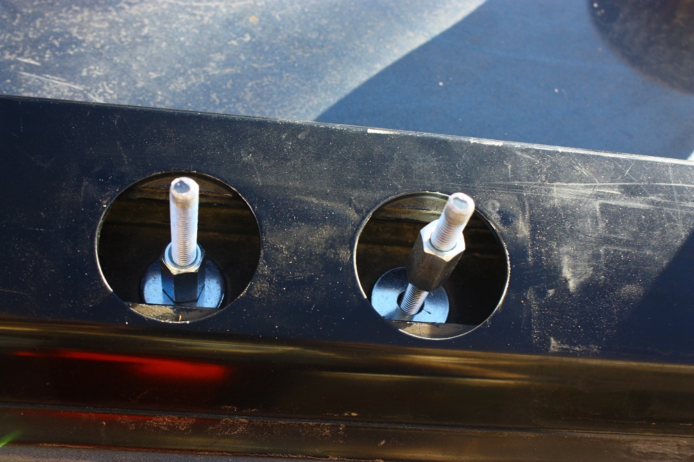

τρόπος στήριξης:Ντιζα Μ6 με παξιμάδι-μούφα για να σφίξει τις ράγες. Στην ίδια ντίζα με επιπλέον παξιμάδι τοποθετήθηκαν οι μπάρες!!!

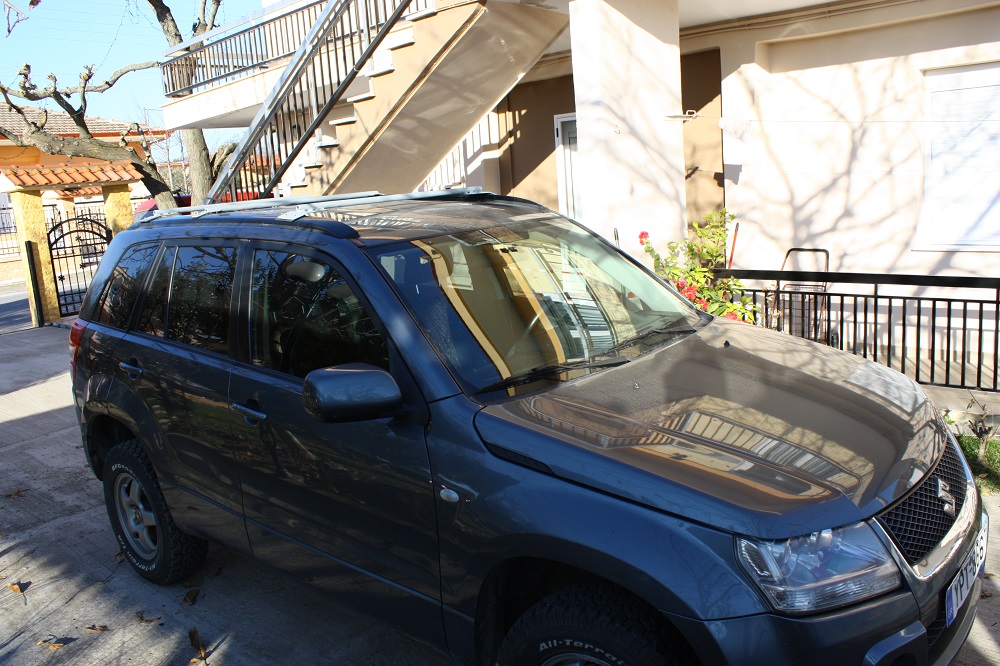

αφού λοιπόν ολοκληρώθηκαν οι εργασίες αργά το απόγευμα και καραγούσταρα με το αποτέλεσμα.. ένοιωθα αυτή την ικανοποίηση του DIY στο τέρμα!!! είπαμε να πάμε στο Πολύκαστρο για κατι χριστουγεννιάτικες εκδηλώσεις που είχε εκεί(Χριστούγεννα έγιναν οι εργασίες)!!
Και με το που περνάει το αυτοκίνητο τα 60χαω άρχισαν τα "όργανα"... :violin: :violin: ενα ανυπόφορο μόνιμο βουητό που φυσικά δυνάμωνε με την αύξηση της ταχύτητας, κατάκλυσε την καμπίνα!!! Η χαρά μετατράπηκε αστραπιαία σε λύπη!!! :cry: :angry-banghead:
Τόσο άσχημο που μόλις σταμάτησα το πρώτο πράμα που έκανα ήταν να ξηλώσω την μεσαία μπάρα η οποία ειχε την μικρότερη απόσταση απο την οροφή(για να είναι ευθυγραμμισμένη με τις υπόλοιπες!!). Τα πράγματα διορθώθηκαν αλλα και πάλι δεν υποφερόταν η κατάσταση. Σε αυτό το σημείο να αναφέρω για να μήν με περάσετε και για υπερβολικό, ότι φοράω BF AT και απο τότε που πήρα το αυτοκίνητο σχεδόν δεν έχω βγάλει της μπάρες της μαμάς ενώ μέχρι πρότινος ειχα μια επάνω.

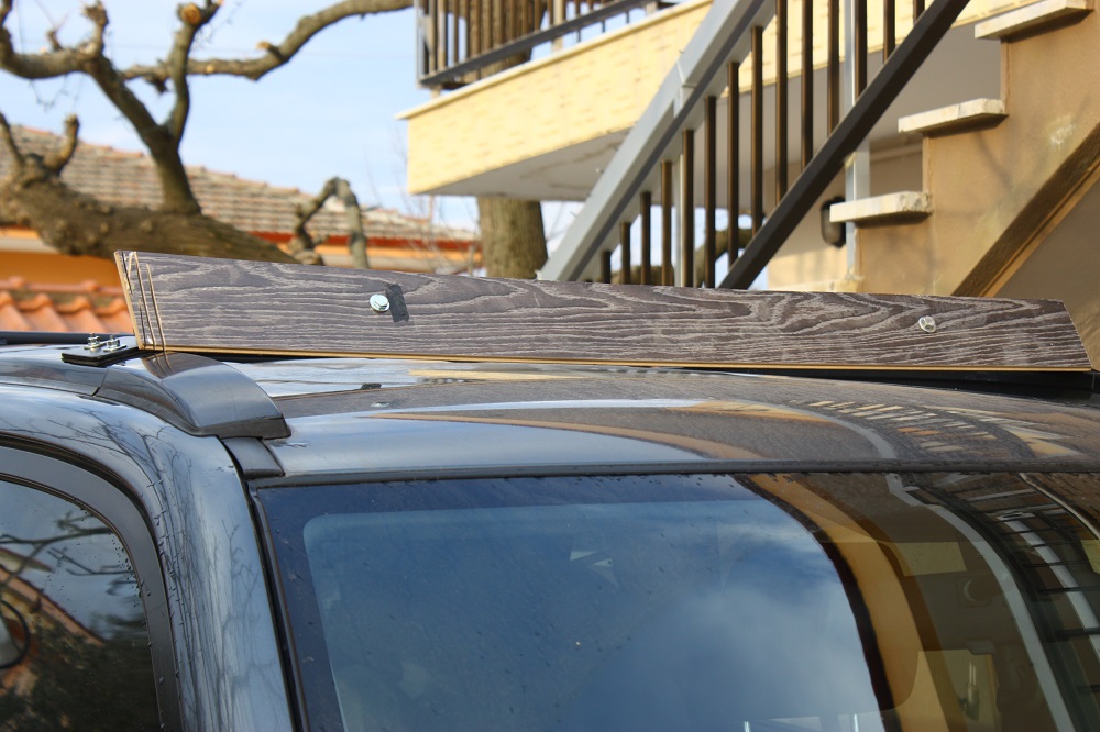

Τα πράγματα διορθώθηκαν για να μην πώ οτι το φαινόμενο εξαφανίσθηκε όταν έβαλα ενα κομμάτι laminate να παίζει τον ρόλο του ανεμοθραύστη...
laminate roof rack!!!
Το project δεν προχώρησε φυσικά γιατι είχα σκοπό στην σχάρα να βάλω και κάποια φώτα και επίσης η σχάρα που σχεδιάζα δεν θα είχε ύψος για να δεχθεί "όμορφα" τον ανεμοθραύστη!!
Συμπέρασμα το ύψος των μαμα μπαρών είναι το ιδανικό (και μπορεί και των Thule που είναι ακόμη πιο ψηλές να είναι ακομη καλύτερο) απο άποψη θορύβου. Όσο πιο κάτω πάμε μπλέκουμε-κόβουμε τα ρεύματα του αέρα που περνάνε πάνω απο την οροφή και κάτω απο την σχάρα. Σε εκείνα τα ύψη(τα χαμηλά) θέλουμε ανεμοθραύστη.
Υ.Γ.Το ποστ έχει σκοπό να προλάβει ανήσυχα μυαλά που ενδεχομένως έχουν την ίδια ή παρόμοια ιδέα με την δικιά μου... Το πείραμα έγινε και δυστυχώς δεν πέτυχε!! :(

Δεν ξέρω φίλε αν ο θόρυβος που σου έκανε ηταν απο τα ανοδικά ρεύματα αέρα(και λόγω αποστάσεως του ουρανού) η' απο την ταλάντωση των πακτωμενων δοκών (λογω συντονισμου)με τα πέδιλα με το λαστιχο ;-)
Και τελικά να μην είναι αποτυχημένη ή κατασκευή σου :think:
Κάτι σου έχω στα υπόψιν,θα τα πούμε και τηλ :D
By the way δεν είχε πιο σκούρο λαμινειτ :lol: :lol: :lol:

Αρχικά, σ'ευχαριστουμε που ασχολήθηκες και σκέφτηκες να μας ενημερώσεις και εμάς. Έχω και εγώ τις "μαμά " μπάρες, οι οποίες θεωρώ ότι κάνουν θόρυβο και αυτές. Μου αρέσει η κατασκευή σου, και θα σου πρότεινα να δοκιμάσεις να αντικαταστήσεις τις σωλήνες με 4 ή 5 mm λάμα. Βέβαια δεν ξέρω τι φορτίο θέλεις να βάζεις, αλλά μπορείς να τις κουρμπάρεις ελαφρώς. Καλή επιτυχία.

Ερώτηση: μήπως το βουητό ήταν έντονο λόγω ότι ήταν σωλήνες? Αν είχες π.χ. μασίφ σίδερα θα το έκανε άραγε?

Θεωρώ, δυσκολο να ταλαντευτεί τέτοια σωλήνα απο το ρευμα του αερα λόγω πάχους(σχεδόν 4mm) και μικρής ελεύθερης επιφάνειας ούτε 80cm (ειναι αρκετα μεγάλα τα πέδιλα). Το λαστιχο δεν δίνει περιθώρια να κουνηθεί γιατι ειναι 5mm και σκληρο σαν κούτσουρο και ουσιαστικα με τοπ πάκτωμα που είχε προστάτευε απλα απο τις γρατζουνιές. Επίσης εαν ηταν θέμα συντονισμού με το αυτοκίνητο και οχι απο τον αερα ή κάποια στιγμή θα εξαφανιζόταν ή απλά θα υπήρχε και μετα το laminate..
Πιο σκούρο δεν μ'αρεσε, ηθελα να φαινεται οτι έχει ξύλινη επένδυση
vic27 έγραψε:Μου αρέσει η κατασκευή σου, και θα σου πρότεινα να δοκιμάσεις να αντικαταστήσεις τις σωλήνες με 4 ή 5 mm λάμα.
οτι και να την κάνεις με λιγο παραπανίσια κιλά θα λυγίζει η λάμα και πιστεύω οτι θα δεν διορθώσει τον θόρυβο γιατι όπως είπα, αυτή ηταν η πρώτη φάση της κατασκευής . Πάνω στις μπάρες ήθελα να χτίσω την (νεα) σχάρα οποτε ο αέρας πάλι θα εγκλωβιζόταν στο μικρο κενο.
panoshm έγραψε:Ερώτηση: μήπως το βουητό ήταν έντονο λόγω ότι ήταν σωλήνες? Αν είχες π.χ. μασίφ σίδερα θα το έκανε άραγε?
..εκει ήλπιζα και γω και γι'αυτο, αν παρατηρήσεις (στην φωτο "ολοκληρωμένα") εχω βάλει μέχρι και τάπες για να την περίπτωση που σφύριζαν οι σωλήνες.. αλλα τπτ!!

Antonioz έγραψε:..εκει ήλπιζα και γω και γι'αυτο, αν παρατηρήσεις (στην φωτο "ολοκληρωμένα") εχω βάλει μέχρι και τάπες για να την περίπτωση που σφύριζαν οι σωλήνες.. αλλα τπτ!!
Άλλο οι τάπες, άλλο τα μασίφ....
Για να σε βάλω σε κατάσταση επανέλεγχου :whistle: μιας και από σίδερα το "έχεις", δοκίμασε να αντικαταστήσεις τις σωλήνες, με δοκούς 40χ4mm στους οποίους θα έχεις τροχίσει τις ακμές για να τους δώσεις αεροδυναμικό σχήμα... (αν δεν βαριέσαι :p )

Όσοι έχετε τις μαμά σας έχουν δωθεί μαζί με τις μπάρες και πλαστικά κομμάτια που τοποθετούνται κάτω από την μπάρα στο κούφιο μέρος, μόνο έτσι γίνονται αθόρυβες, εγώ όπου μάλιστα όπου έμενε κάποιο κενό το έκλεισα με μονωτική και εγένετο πλήρης ησυχία ;-)
