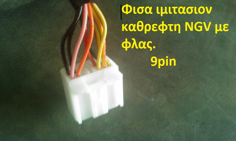

Το προβλημα ειναι οτι το 99% των ιμιτασιον καθρεφτων με φλας που εισαγονται στην Ελλαδα ειναι για το μοντελο με την ηλεκτρικη αναδιπλωση καθρεφτη κατι που τα δικα μας αποσο ξερω δεν διαθετουν αυτη την δυνατοτητα.
Ετσι αυτοι οι ιμιτασιον καθρεφτες διαθετουν σερβομοτερ που κοντραρει οταν εσυ πας να τον κλεισεις με το χερι με αποτελεσμα να ζοριζεται ο πλαστικος σκελετος του καθρεφτη και να σπανε μερη του και να τρεμει.
Για να ξεχωρισουμε τους καθρεφτες με σερβομοτερ βλεπουμε τη φισα τους αν εχει 9 καλωδια εκ των οποιων τα 2 ειναι για το σερβομοτερ της αναδιπλωσης,

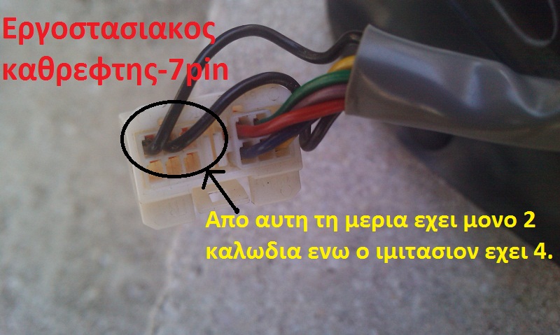

Ενω οι εργοστασιακοι θερμαινομενοι καθρεφτες με φλας χωρις ηλεκτρικη αναδιπλωση εχουν μονο 7 καλωδια οπως θα δειτε στη παρακατω φωτο που τραβηξα.
