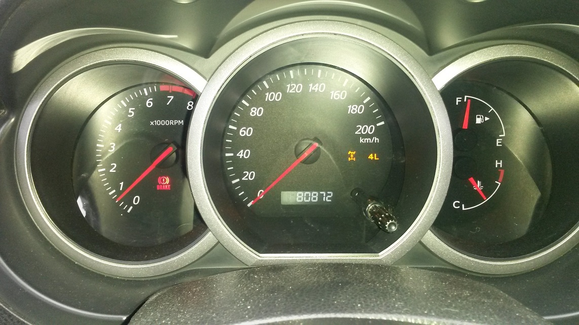

μόλις χθες έβαλα στο vitara μου το 4L lock και σήμερα όλη τη μέρα το δοκίμαζα,
μέχρι στιγμής πάει πολύ καλά, νομίζω ότι έχω άλλο αυτοκίνητο.
Επειδή φοβόμουν και ακόμη φοβάμαι μήπως τελικά πάθω ζημιά κάνοντας μια ιδιοκατασκευή
στο αυτοκίνητό μου, προσπάθησα να το σιγουρέψω όσο το δυνατόν περισσότερο θέτοντας πολλές
παραμέτρους και ζητώντας εγγυήσεις για το όλο εγχείρημα τα οποία και έλαβα από τους κατασκευαστές.
Είμαι στην διάθεση όσων ενδιαφέρονται για πληροφορίες σχετικά,
συγχρόνως ζητώ και την βοήθεια σας ώστε να μπορέσω να ελέγξω καλύτερα την καλή λειτουργία
τους συστήματος μέσα από τις ερωτήσεις και προτάσεις σας.

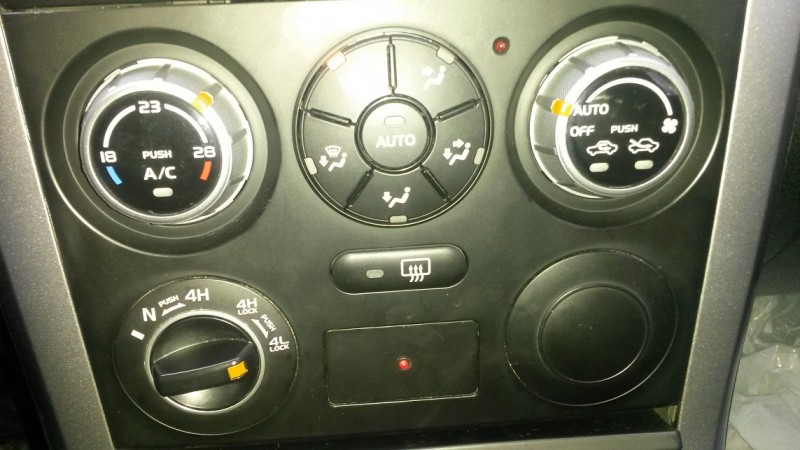

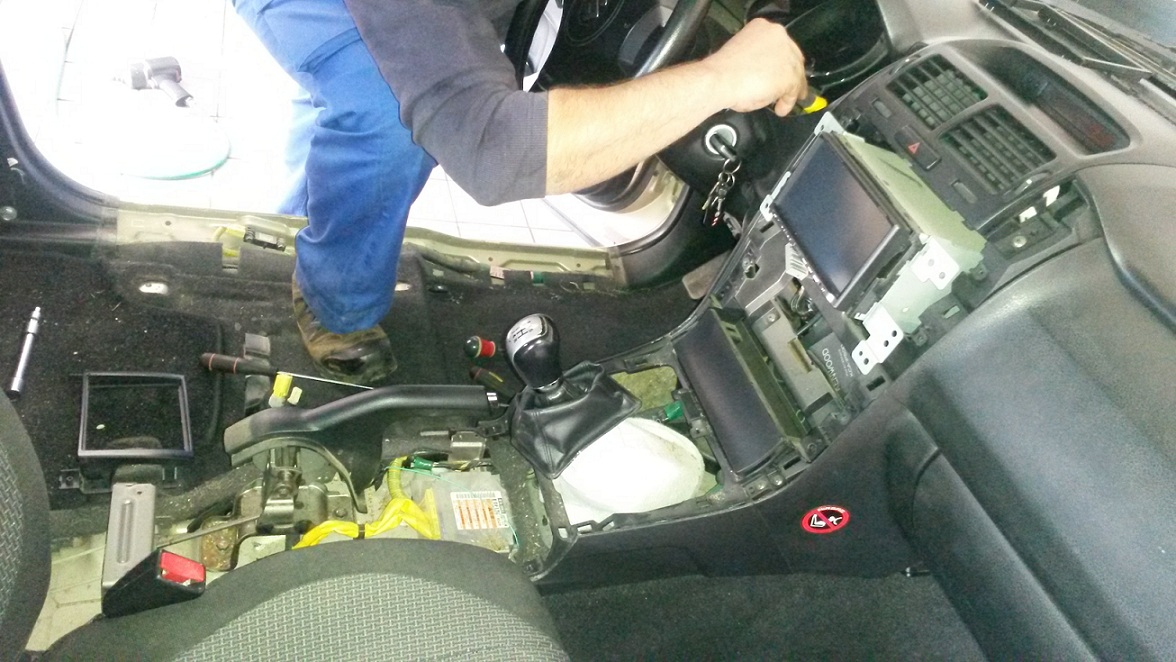

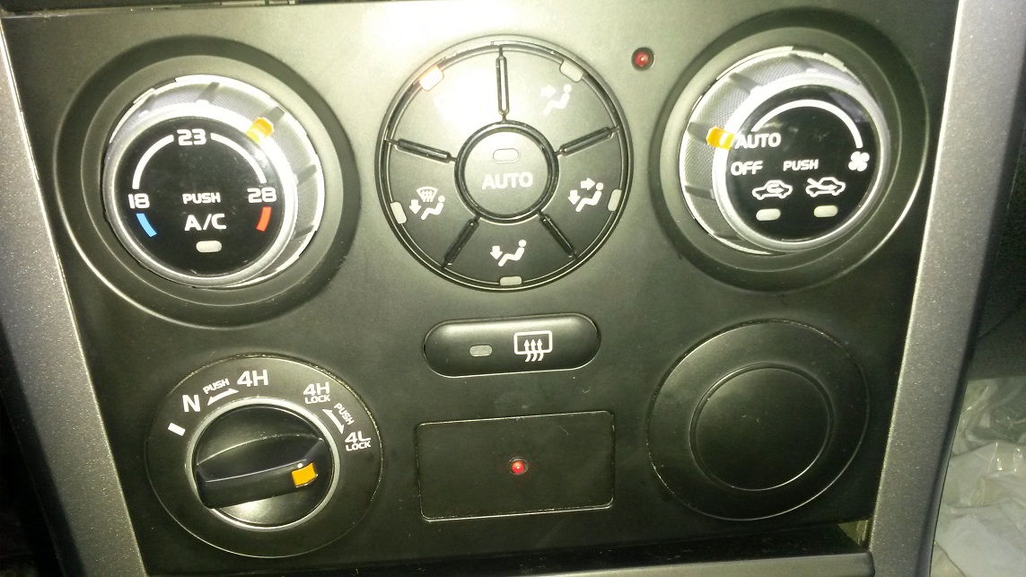

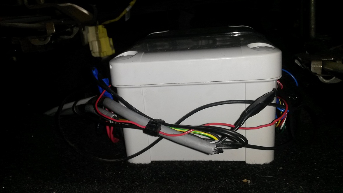

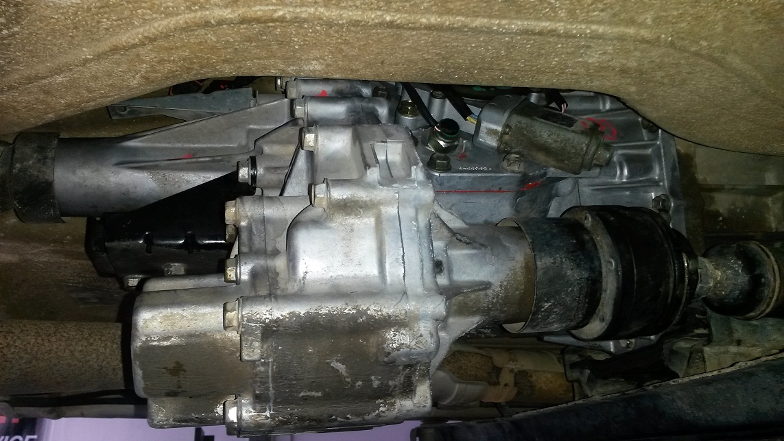

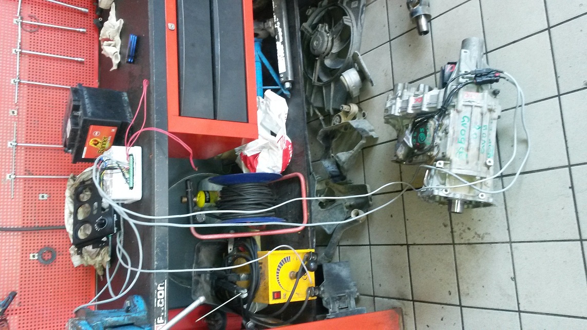

Έχεις δίκιο panoshm παράλειψη μου.
Έχω βάλει μεταχειρισμένο σασμάν από 2λιτρο και ένα controler κάτω από το κάθισμα του οδηγού.
Οι επιλογές γίνονται από διακόπτη στην κονσόλα ίδιο ακριβώς με το 2λιτρο
Μπορώ να επιλέξω Ν, 4H lock και 4L lock, επίσης έχω συνδέσει και τις αντίστοιχες ενδείξεις στο ταμπλό.

Δημοσίευσηαπό petros t » Τρί Νοέμ 25, 2014 1:49 am
petros t
Δημοσιεύσεις: 85
Εγγραφή: Τρί Αύγ 16, 2011 9:42 pm
Λάστιχα: 225
Re: 4L lock στο 1600 new grand vitara
Δημοσίευσηαπό petros t » Τρί Νοέμ 25, 2014 1:51 am
Χρειάστηκα μία ώρα να ανεβάσω αυτές τις 3.
Αύριο θα συνεχίσω με περισσότερες ελπίζω και καλύτερες φωτογραφίες.

Δημοσίευσηαπό petros t » Τετ Νοέμ 26, 2014 12:07 am
petros t

Οι κάτοχοι των 3π. σίγουρα αναμένουν και την περαιτέρω εύρυθμη λειτουργία του συστήματος, οπότε κατά καιρούς να μας ενημερώνεις για αυτήν ;-)
Απ' ότι καταλαβαίνω στο ταμπλώ υπήρχαν ήδη οι θέσεις και τα λαμπάκια για το σύστημα, όμορφα πράγματα και τακτοποιημένα!!

Δημοσίευσηαπό grvitara » Τετ Νοέμ 26, 2014 2:13 pm
Χρησιμοποιώντας την πλακέτα του kostasfk μετά από περίπου ένα χρόνο το αυτοκίνητο δεν μου έχει βγάλει τίποτα. Πολύ όμορφη η κατασκευή σου, πρόσεχε μόνο μην σου κλωτσάνε τη μονάδα αυτοί που θα κάθονται στο πίσω κάθισμα.
Με το καλό να το ευχαριστηθείς.
