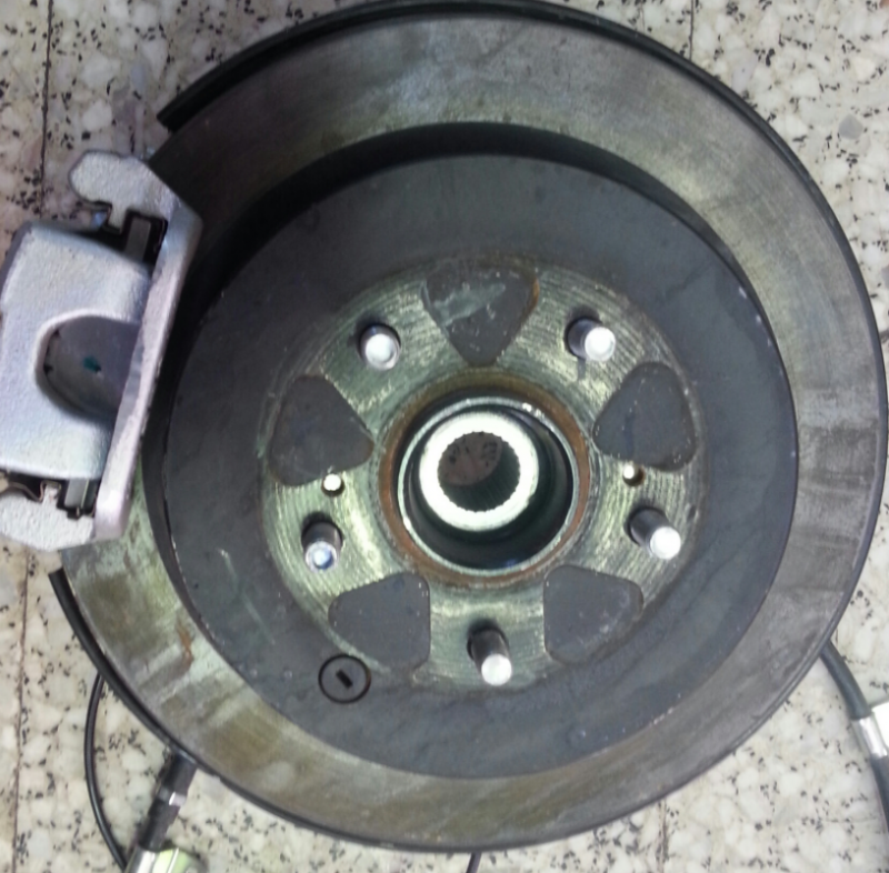

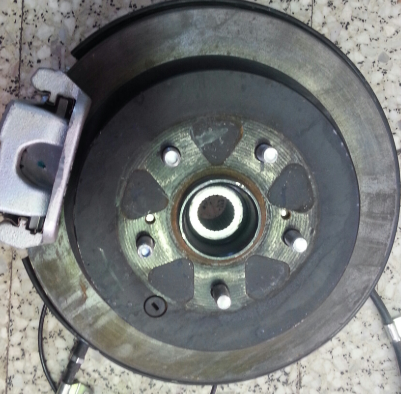

Η απόφαση είχε παρθεί και ξεκίνησα την αναζήτηση άκρων! Εκεί στάθηκα αρκετά τυχερός γιατί μετά οπό πολύμηνο ( η αλήθεια είναι ) ψάξιμο βρήκα άκρα κατακαινούρια - σχεδόν απάτητα - από NGV 2.0 με esp.

σχεδόν απάτητα
Σαν καινουρια

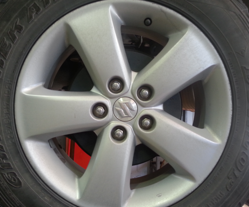

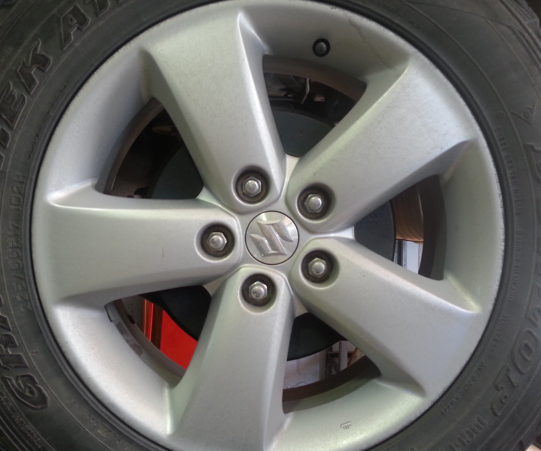

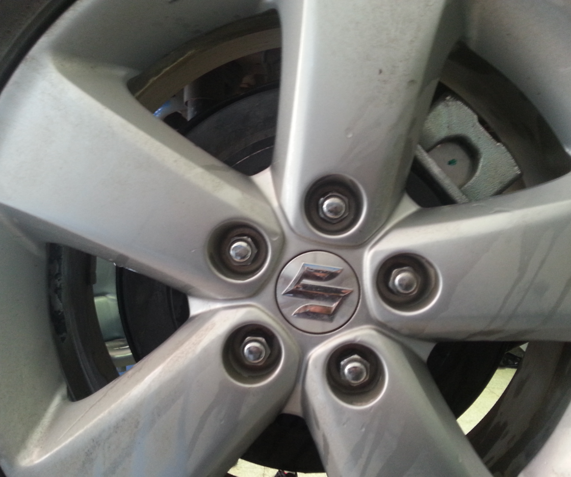

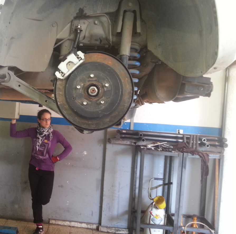

Εδώ βλέπουμε το ζαντολάστιχο με το ταμπούρο από πίσω
αφαίρεση ολόκληρου του άκρου
Γειά σου ρε Νικόλα, μάστορά μου

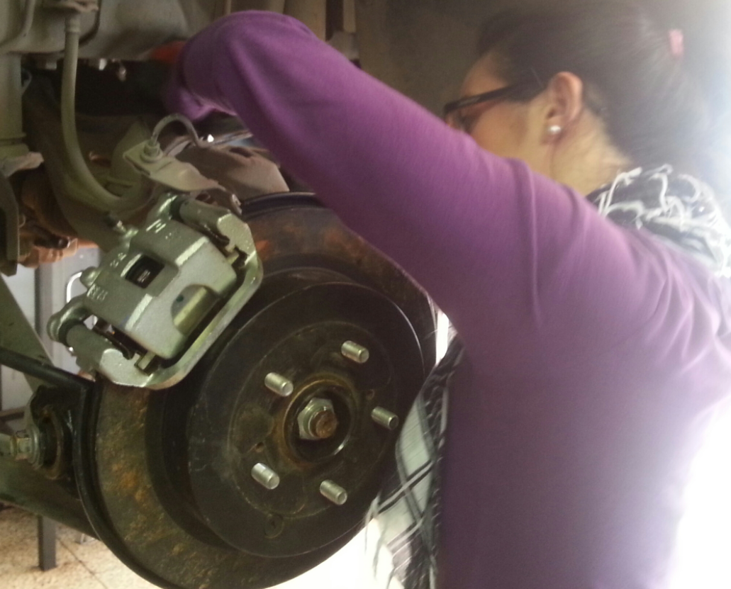

ακολουθεί τοποθέτηση του καινούριου- μεταχειρισμένου
ηΗ βοηθός του Νικόλα η κόρη του Σίσσυ

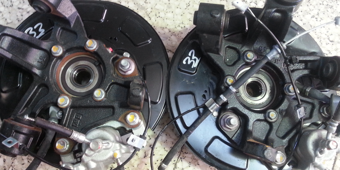

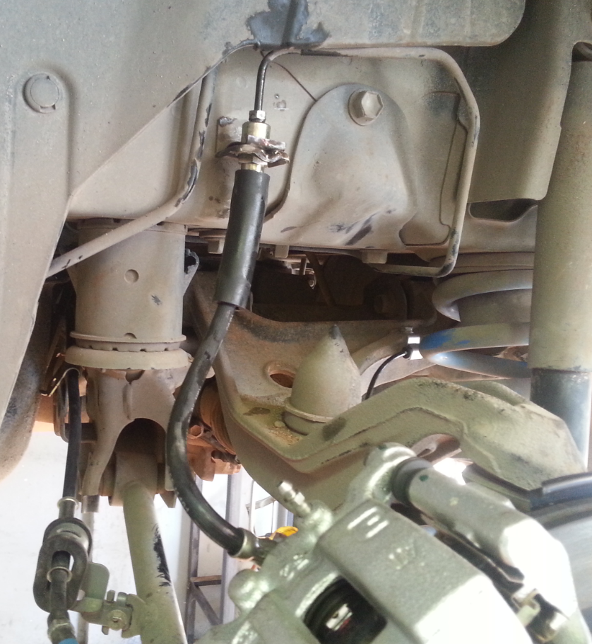

αντικαταστήσαμε το σωληνάκι των φρένων το οποίο ήταν κομμένο από τον παλιατζή
αφού κουμπώσαμε τις σχετικές φίσες του abs, esp. και συνδέσαμε τις δύο ντίζες του χειρόφρενου τοποθετώντας τες χιαστή( αναποδογυρίζοντας τα τσεμπέρια) όντας λίγο μακρύτερες λόγο του ότι ήταν από δίλητρο
όλα έτοιμα
Μετά την εξαέρωση που είναι απαραίτητη ακολούθησε η τοποθέτηση του τροχού και δοκιμή στο δρόμο
