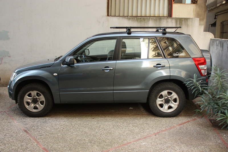

Επιτέλους έπειτα από σχεδόν 6 μηνες(που ξεκίνησα τις εργασίες) ολοκλήρωσα το πρώτο κομμάτι της σχάρας αλουμινίου για το Vitara.. Η σχάρα αρχικά σχεδιάστηκε για να τοποθετηθεί στο Vitara 5d αλλά στην πορεία άλλαξα αυτοκίνητο (ενώ είχε σχεδόν ολοκληρωθεί) οπότε αναγκαστικά με μια μικρή τροποποίηση την εκανα για το NGV.

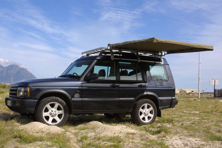

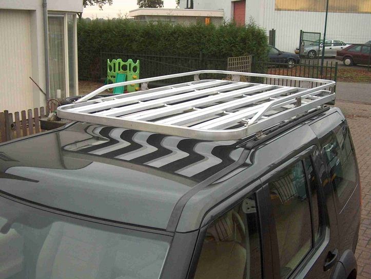

Λοιπόν η ιδέα προήρθε απο στην αυστραλέζικη Hannibal http://www.hannibal-europe.com/(η οποία απλά δεν παίζετε οσο αφορα εξοπλισμό 4χ4 αλλα και τιμές :( )
Βέβαια εκτός του υλικού, δεν είμαι κ πολύ κοντά στην εν λόγω κατασκευή αλλα οι βασικές ιδεες(σχημα, υλικο κατασκευής (για χαμηλό βάρος), προσαρμογή αξεσουάρ (παλι handmade) στο άμεσο μέλλον) προήρθαν βλέποντας τα προϊόντα της Hannibal..

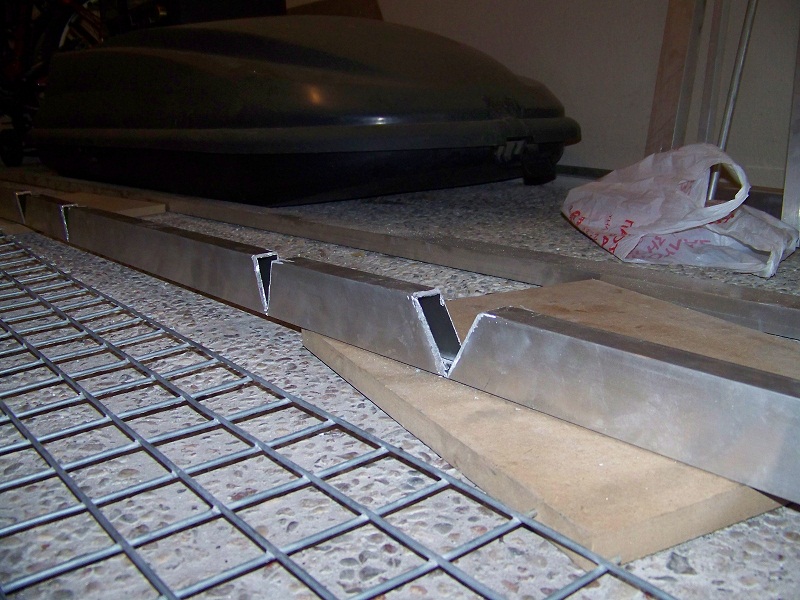

Εχμε κ λεμε.. αγορά αλουμινίου 50mmx25mmx2mm x6m μασίφ βέργες Φ13 x5m κόστος περίπου 40euro. Για την συγκόλληση χρησιμοποιήθηκε το αμερικάνικο durafix http://durafix.com/ κοστος κολλήσεων περίπου 45€ συν το υγραέριο(~4φυαλες χρειαστηκαν) 40€. Ηλεκτροστατική βαφή 20€ --σύνολο--> 40+45+40+20=145€ με full προσωπική εργασία..
Ιδου το αποτέλεσμα:

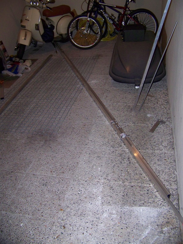

αγορά αλουμινίων..

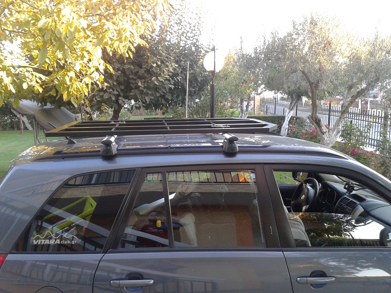

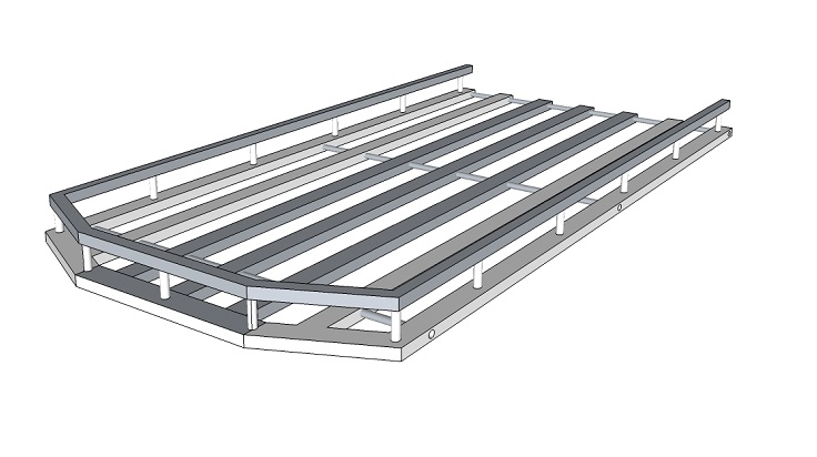

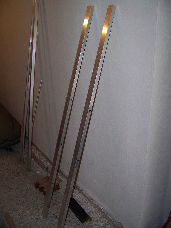

κόπηκαν τα φάλτσα, χωρις να κοπεί τελείως η σωλήνα για να έχει πρόσθετη αντοχη..

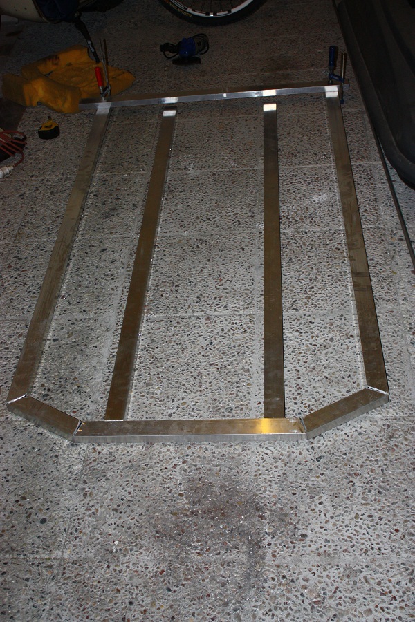

ανοιχθηκαν οι τρυπες για να περάσουν τα μασιφακια. τα μασιφακια ειναι περαστα σε ολο το πλάτος της κατασκευής ωστε αυτα να σηκώνουν(και οχι αποκλειστηκα οι κολλήσεις) ολο το φορτιο. Επίσης σε αυτα θα δεθει η σχαρα με τις μπάρες οροφής.

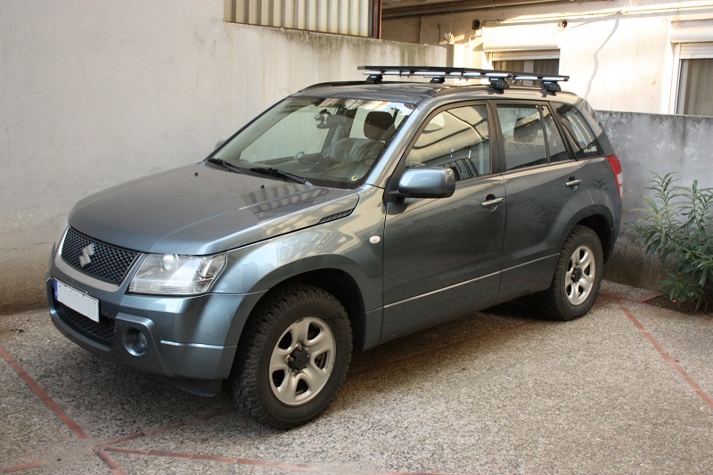

αρχικο προβάρισμα

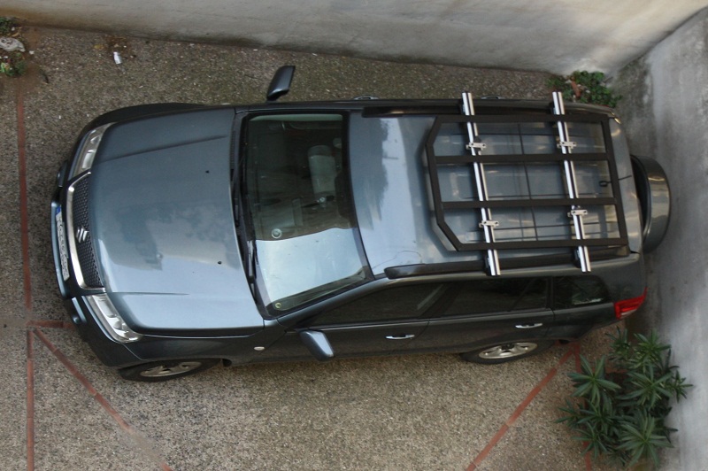

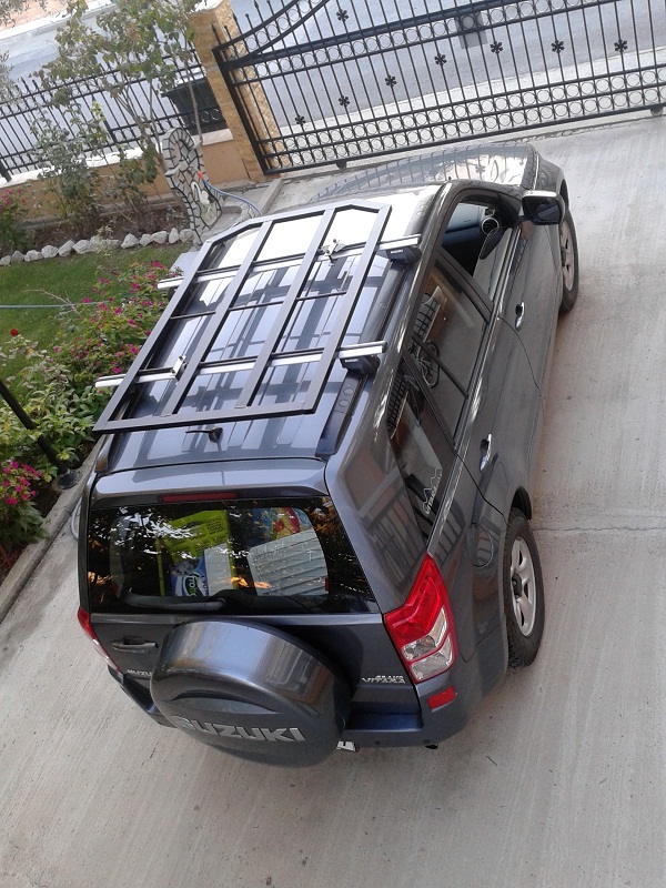

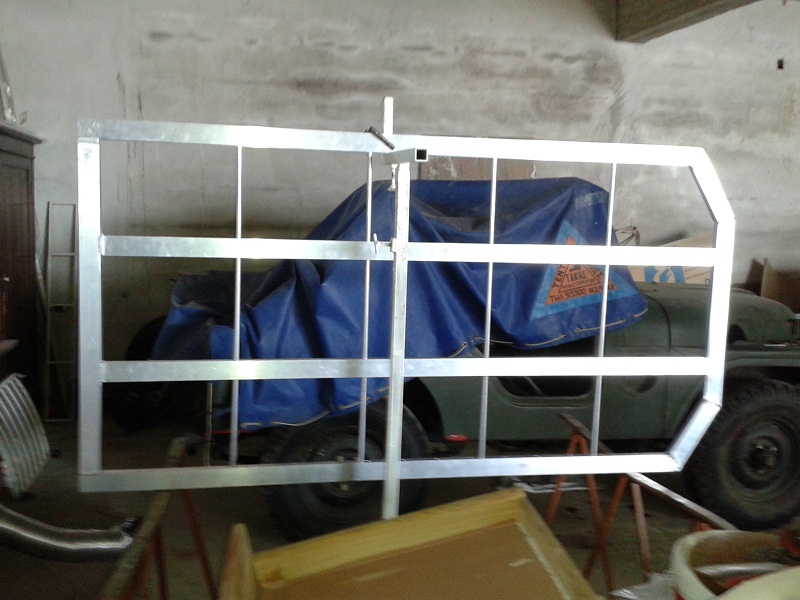

σχεδον τελειωμένη για το vitara.. τελικα λογο ngv αφαιρεθηκαν το πισω "μάτι" και απο μήκος 180cm πέσαμε στα 150..
αβαφη στο ngv

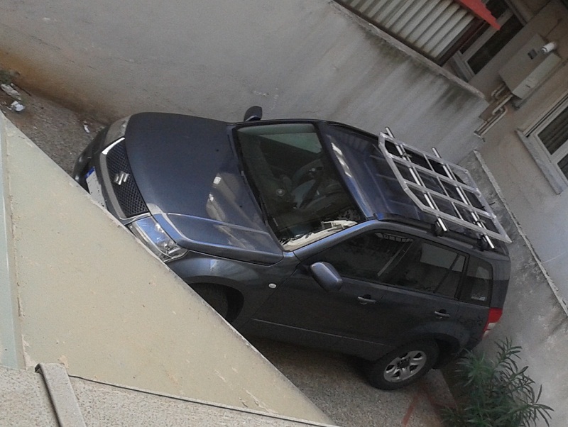

μετα την βαφή.. μαυρο ματ
...παντως γενικα την περιμενα πιο ομορφη :( :( μάλλον φταίει το NGV(η ομορφιά του εννοω 8) )

τα διαμάντια hannibal:
το πρώτο αξεσουαρ που θα κατασκευσθει(ελπιζω).. :D

Δημοσίευσηαπό nick_89 » Παρ Σεπ 27, 2013 10:55 am
Μπορώ να πω ότι είναι άψογη!! :clap: :clap:
Πληροφοριακά εγώ θα έβαζα και 1 κάθετο στην μέση για να μην ακουμπάνε τα πράγματα στο ουρανό του αυτοκινήτου ;-)

nick_89 έγραψε:Πληροφοριακά εγώ θα έβαζα και 1 κάθετο στην μέση για να μην ακουμπάνε τα πράγματα στο ουρανό του αυτοκινήτου ;-)
δεν το κατάλαβα αυτο.. κάθετα εχω τρεις μασιφ μπάρες σε αποσταση περιπου 30cm μεταξυ τους(φαινονται καλυτερα στην αβαφη σχαρα)
πανως στο προγραμμα ηταν η τοποθέτηση τετραγωνου πλέγματος 50χ50χ3 στο πάνω μερος αλλα δεν μου βγηκε το στραντζαρισμα.. στο αμεσο μελλον κ αυτο
:doh: :doh: :doh: Είσαι ολόσωστός!!! Δεν την πήρε το μάτι μου!!

Χρυσοχέρης ο μηχανολόγος μας :grin: :clap: :clap:
Antonioz έγραψε:επόμενο βήμα είναι προσθήκη καγκελου(αφαιρούμενου) περιμετρικά ή στο πίσω μέρος μονο.
Για να μην έχεις θόρυβο από τον αέρα, μήπως να σκεφτόσουν το μπροστινό να το έφτιαχνες με φάλτσο (να ακουμπάει την βάση) έτσι ώστε να είναι ΚΑΙ ανεμοθραύστης ταυτόχρονα?
Όσο για την στήριξη στις μπάρες, πιστεύω ότι πρέπει την πίσω μπάρα να την πας μια θέση ακόμη πιο πίσω, έχει μεγάλο κενό "αστήριχτη" η σχάρα :think:

πολύ ωραία κατασκευή αλλά όντως υπάρχει ένα μεγάλο κενό ανάμεσα στις κάθετες ενώσεις... παραγγελίες δέχεσαι? :mrgreen: :clap: :clap: :clap: :clap:
