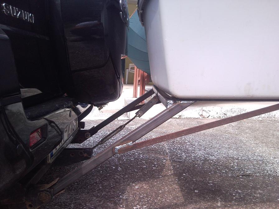

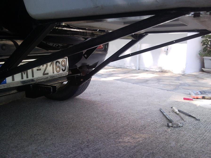

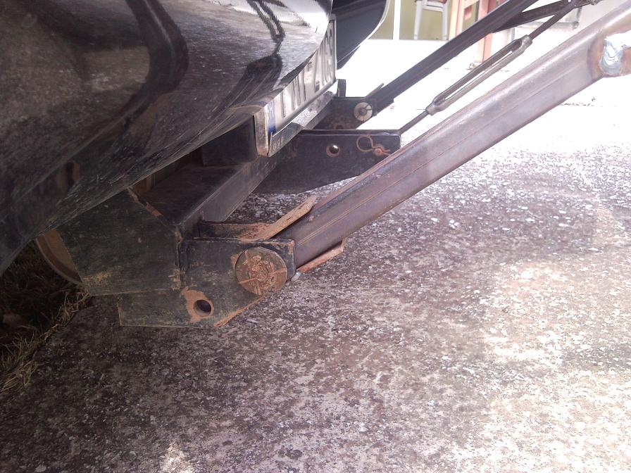

Μετα απο την εμπειρια με τη προηγουμενη κλουβα αν και γενικα ειμαι αντιθετος με αυτες τις κατασκευες προτιμω τα σκυλια μεσα στο αμαξι μπηκα στο τρυπακι να φτιαξω κατι πιο ελαφρυ που να παιρνει παραπανω απο δυο σκυλους(η προηγουμενη επαιρνε με το ζορι δυο).

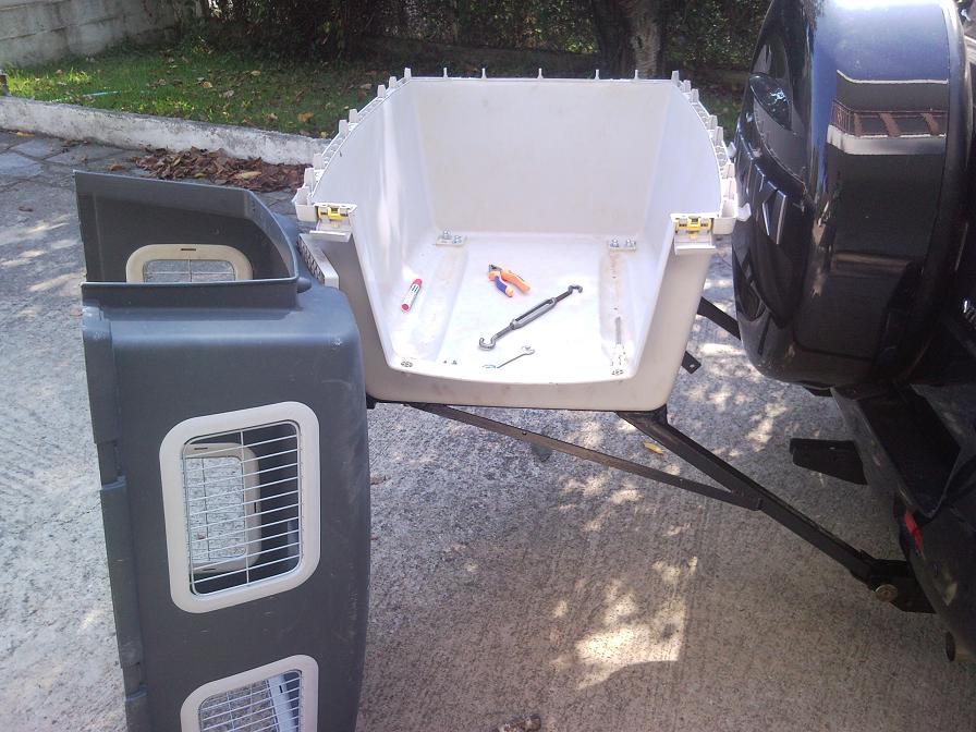

Ειχα ηδη στη κατοχη μου μια πλαστικη κλουβα μεταφορας που μπαινει μεσα στο σαμυ και σκεφτηκα να την χρησιμοποιησω και να φτιαξω μια βαση πανω στην οποια να τοποθετησω τη πλαστικη.Γενικα ηθελα κατι ελαφρυ γιατι με την προηγουμενη το αμαξι χαμηλωνε αρκετα.Ειχε και αισθητα διαφορετικη συμπεριφορα.Ισως αν εβαζα αλλα ελατηρια να βελτιωνοταν η κατασταση αλλα τετοιες εποχες..........
Οι βασεις παρεμειναν οι ιδιες

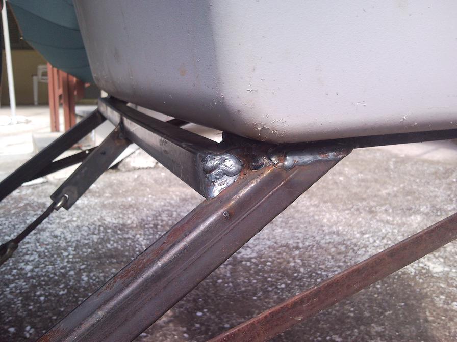

Η κατασκευη ηταν οσο πιο απλη γινοταν με τις απαραιτητες αντοχες ομως.
Εδω φαινεται καλυτερα η κατασκευη.

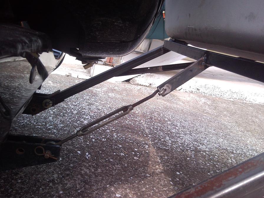

Στη μεση μπηκε κι ενας τανιστηρας για να κραταει σταθερη τη κατασκευη.

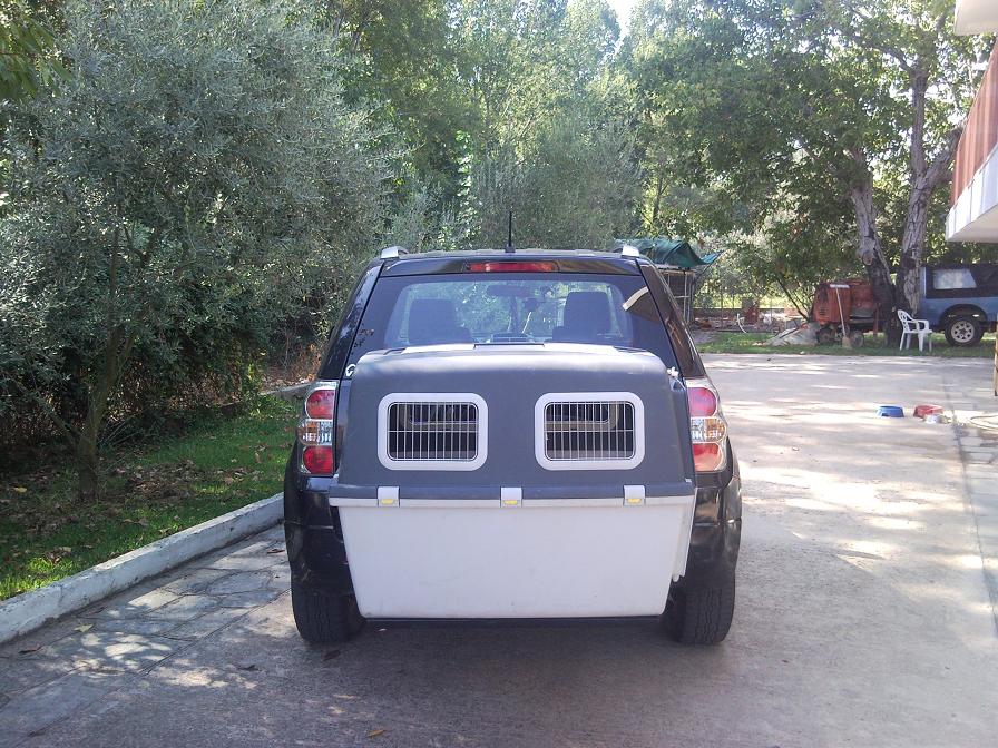

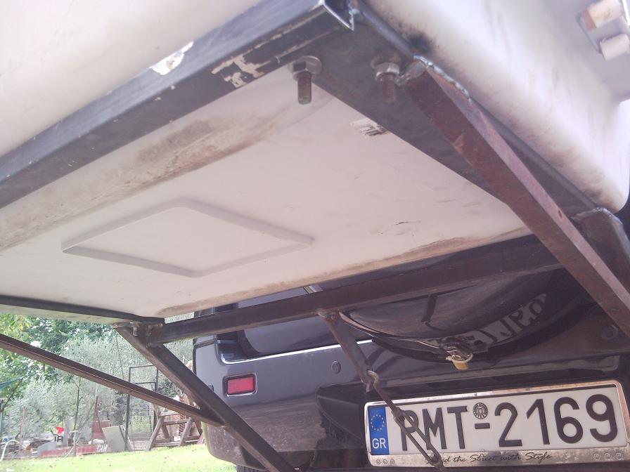

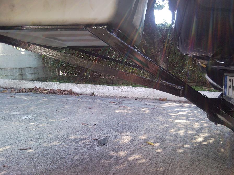

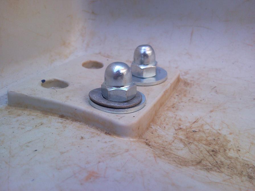

Χθες βαφτηκε η σιδερια και σημερα βιδωθηκε η κασα
Εβαλα παξιμαδια με στρογγυλεμενες ακρες για να μην πληγωνονται τα σκυλακια

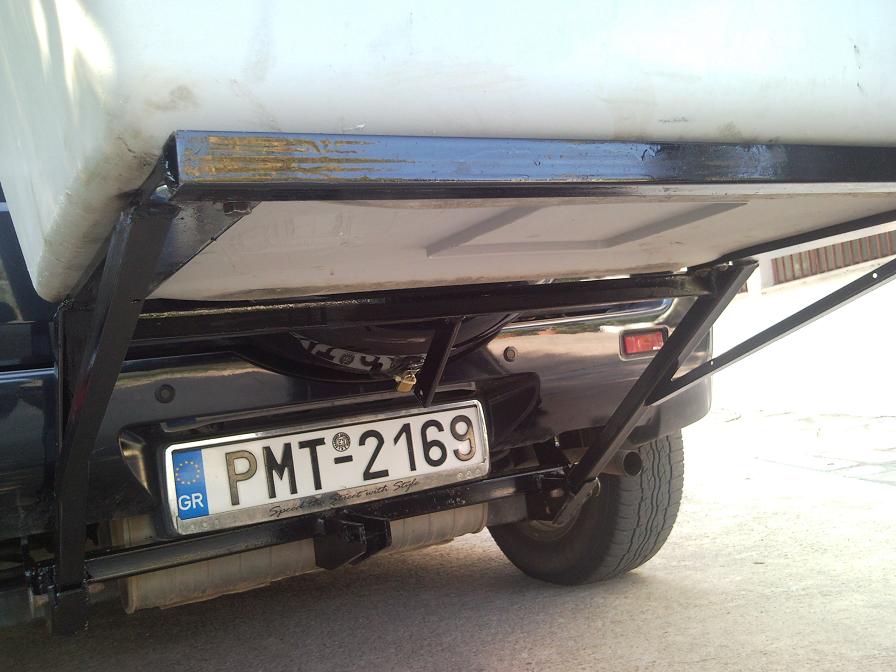

Το μονο που εμεινε ειναι να μπουν διακριτικα φωσφορουχα για να φαινεται απο παντου.

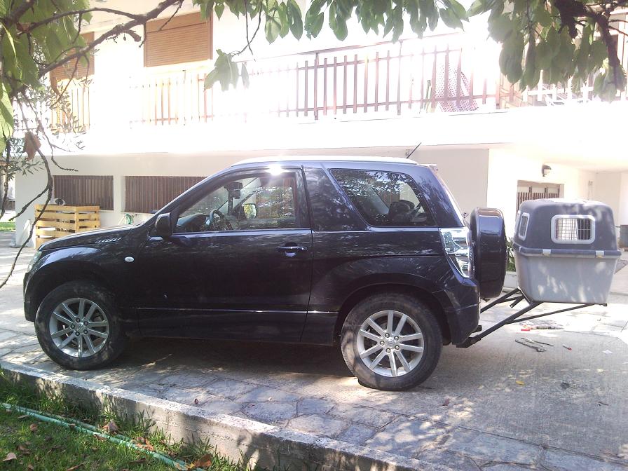

Μεχρι στιγμης η κατασκευη ειναι πολυ στιβαρη δε κουναει καθολου .Το μελλον θα δειξει αν και δε προκειται να τη χρησιμοποιησω και πολυ καθως οταν πιανουν τα κρυα τα σκυλια τα βαζω μεσα στο αμαξι .Πιο πολυ γι αυτη την εποχη τη προοριζω που δε κανει πολυ κρυο .
Καλο χειμωνα να εχουμε.Περιμενω παρατηρησεις και σχολια.
Και μια ακομα φωτο.Εβαλα επισης και εναν υμαντα σφιγκτηρα να συγκρατει τη κλουβα με τη σιδερια για περισσοτερη σιγουρια αλλα φωτο δεν εβγαλα.
Τα φωτα του αυτοκινητου φαινονται απλα χρειαζονται και καποια διακριτικα στη κλουβα (κατι εχω στο μυαλο μου)

εκει που βιδωνει το πλαστικο με την βαση βαλε ενα προσθετο λαμακι και δεν θα εχει αναγκη απο τπτ καντο μονο λιγο λειο για να μην κοβει... :wink:

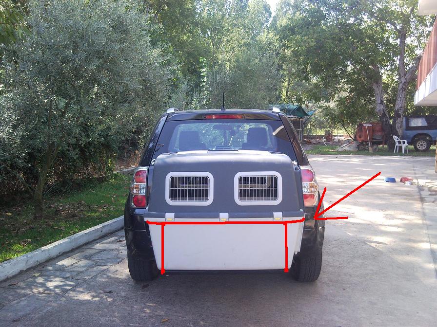

Για το βιδωμα και τη στερεωση σκεφτηκα να κανω το εξης
Οπου κοκκινο να κολλησω ενα λεπτο κομματι σαν βαση μεσα στην οποια θα καθεται η κλουβα περιμετρικα .
Ετσι θα υπαρχει καλυτερη στηριξη και με ενα απλο υμαντα θα στερεωνεται.Δε θα χρειαζονται και βιδες.

Πιστεύω ότι καλύτερο είναι το ....κόκκινο... που σχεδίασες να φτάνει λίγο πιο ψηλά, έτσι ώστε να πιάνει και το καπάκι !!!

Μονο μην αμελησεις να βαλεις ενα τριγωνο η κατι αλλο ωστε να γινεται αισθητη η διαφορα της κουτας απο το αμαξι!!

myrmidonas73 έγραψε:Πιστεύω ότι καλύτερο είναι το ....κόκκινο... που σχεδίασες να φτάνει λίγο πιο ψηλά, έτσι ώστε να πιάνει και το καπάκι !!!
Στο σημειο που το σχεδιασα θυληκωνει και καθεται καλα απο κει και πανω θα πρεπει να στραβωσω καταλληλως τα σιδερα να κανουν καμπυλη ωστε να αγκαλιαζουν τη πλαστικη κλουβα.Ετσι οπως θα το κανω(μολις βρω χρονο)θα ειναι πιο ευκολη η αφαιρεση της κλουβας (καθως θα καταργηθουν οι βιδες και θα μπει μονο σφιγκτηρας υμαντας).Διαφορετικα δε θα μπορω να τη βγαλω και να τη βαλω στο σαμυ ευκολα.
Αυτα θα μπουν μολις τελειωσει σε καθε πλευρα.

Πολύ όμορφο δείχνει πάνω στο αμάξι ! Ωραίος ! :clap:

xristos13 έγραψε:εκει που βιδωνει το πλαστικο με την βαση βαλε ενα προσθετο λαμακι και δεν θα εχει αναγκη απο τπτ καντο μονο λιγο λειο για να μην κοβει... :wink:
+100000
Μπράβο φίλε πολύ καλή κατασκευή,πρόσεχε όμως(εκτός από τα λαμάκια)και τις βάσεις έτσι όπως δέχονται τα φορτία έχουν πολλές ροπές στρέψης σε σημεία από τα οποία ξεκινούν βέργες οι οποίες σε συνδυασμό με τα φορτία λειτουργούν σαν μοχλοί.

Για τη σήμανση μπορείς να χρησιμοποιήσεις ανακλαστήρες τους οποίους θα πιάσεις με περτσίνια στη μεταλλική βάση του κουτιού (αν και κανονικά χρειάζεσαι ξεχωριστά φώτα με παροχή απο τη πρίζα του κοτσαδόρου).
