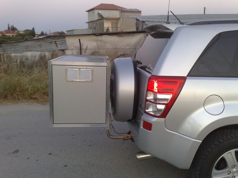

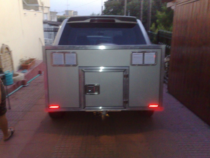

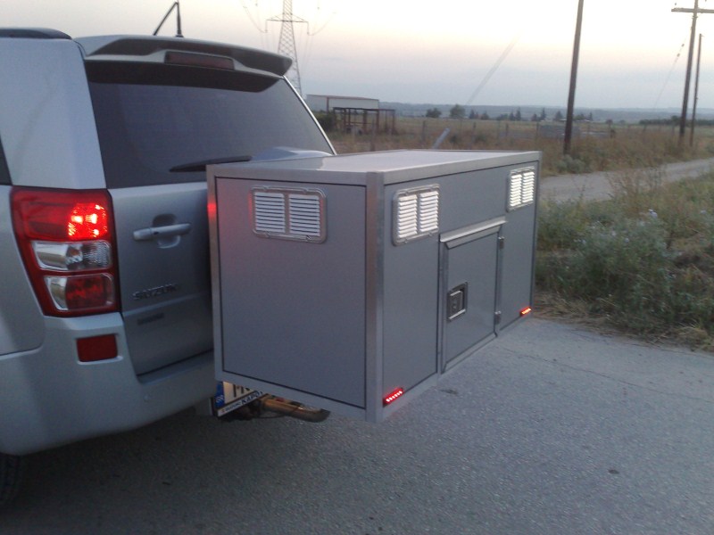

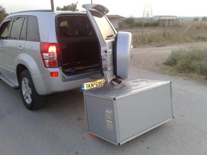

Μετα απο πολυ δουλεια και μερακι, Φιλος μου κατασκευασε,αυτο το κουτι,το οποιο ειναι απο φιλανδεζικο πλακαζ, πρεσαριζμενο μεσα εξω με φυλα πολυεστερα.

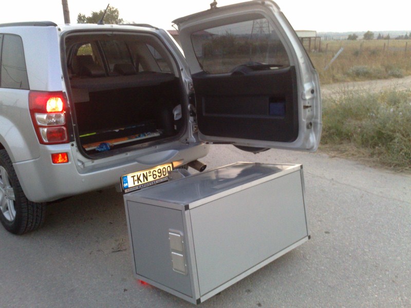

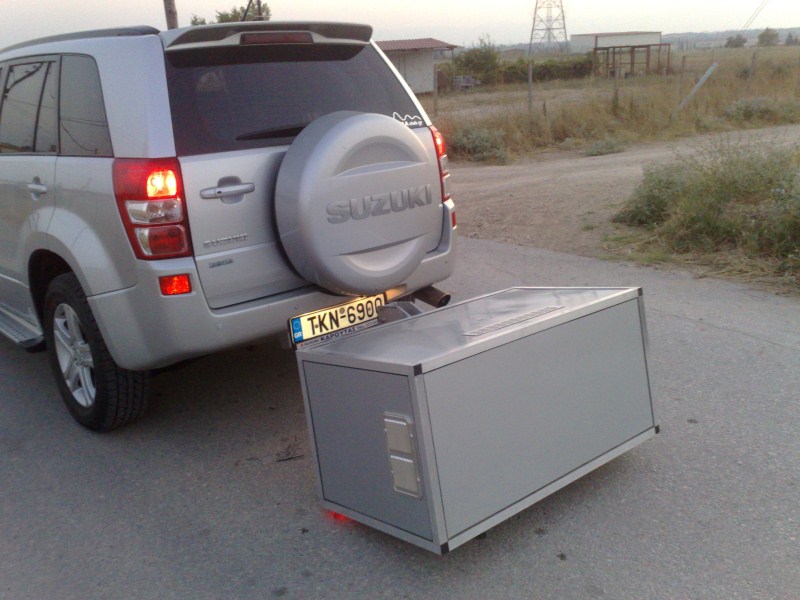

κατωπιν κατασκευαστηκε και η βασει την οποια την εκανα ανακλειωμενη.και ιδου το αποτελεζμα
Τωρα ειμαι στην αναζητησει,εξαεριζμου μολις βρεθει το καταληλο μοτερ.

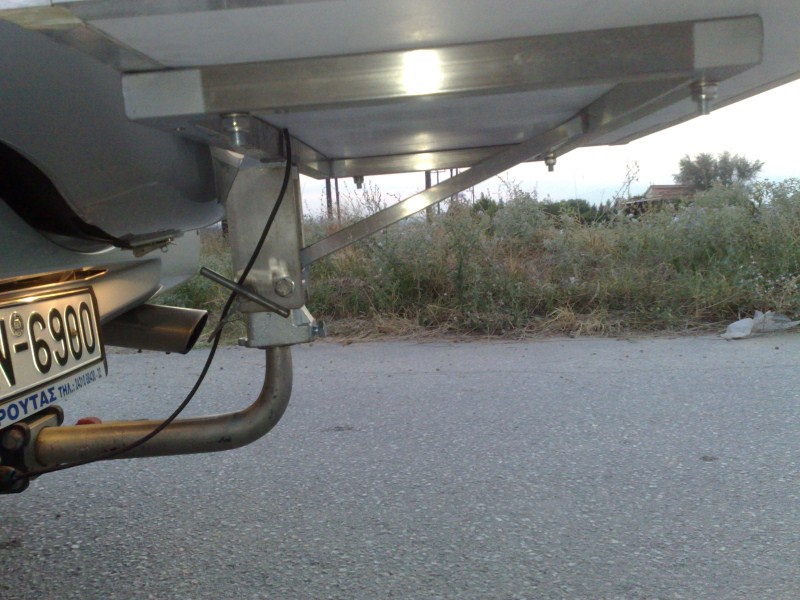

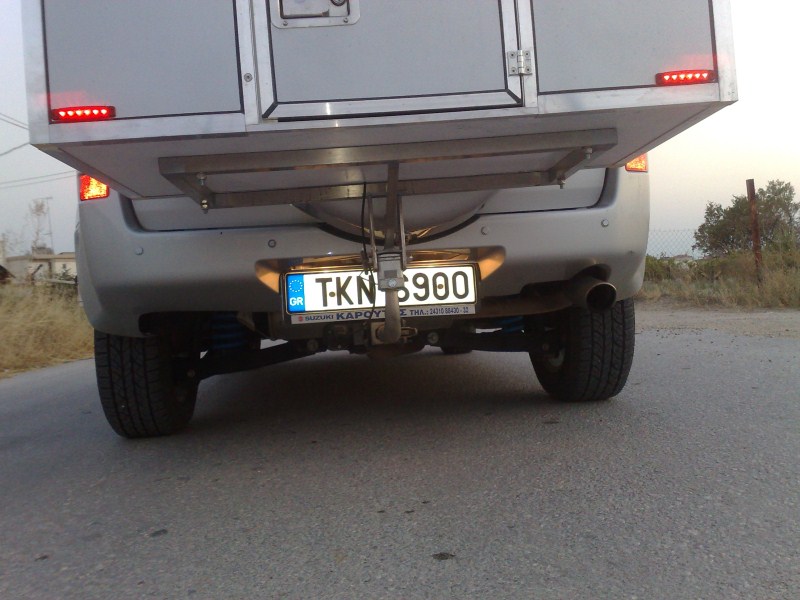

Το μηχανισμο της στηριξης στο κοτσαδορο ποσο τον πηρες?Απο που?Τον εμπιστευεσαι?Η ανακλιση πως γινεται?

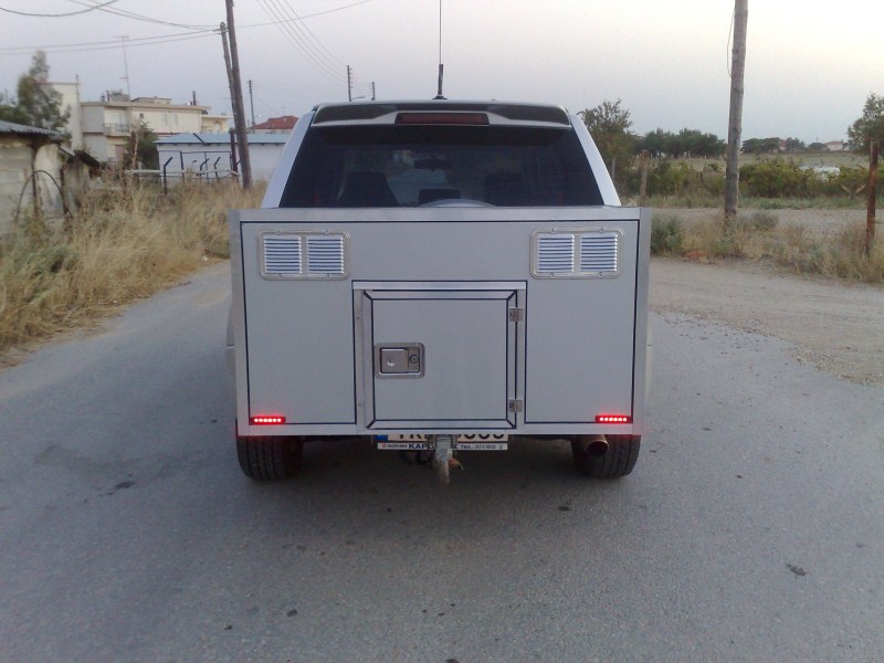

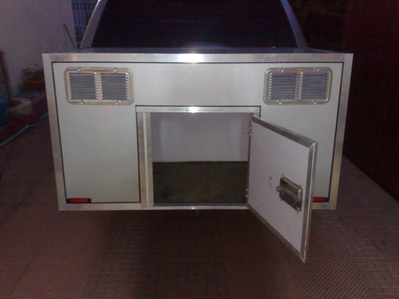

Εσω ετοιμος και προθυμος,για τις λεπτομεριες. :P Καταρχην σας ευχαριστω ολους για τα καλα σας λογια.Λοιπον,τα ξυλα ειναι απο φιλανδεζικο αδιαβροχο πλακαζ 8χιλ ,το οποιο εχει πρεσαριστει με πολυεστερικα φυλα,για λογους μονοσεις,καθαριοτητος,και βαφης στο χρωμα του αυτοκινητου.Τα πλαινα πατανε επανω στο πατωμα και τον ουρανο,για μεγαλυτερη αντοχη,και ειναι κολημενα με πολυεστερα και βιδωμενα μεταξυ τους.και ολη η κατασκευη εχει δεσει με την γωνια αλουμινιου η οποια ειναι κολυμενη με αρμοκολα.Οι διαστασεις ειναι,110 μηκος,62 υψως, 55 πλατως,και ολη η κατασκευει ζυγιζει 35 Κιλα.Η βασει κατασκευαστηκε απο ανοξειδωτη σωληνα 30χ40,και απο δυο ανοξειδωτες πλακες 22χ8χ5 για αντοχει και για να μην σκουριαζει.
Τελος η βασει του κοτσαδορου ειναι απο Αγγλια,και ειναι βαρεου τυπου. Κρατεισαμε μονο την χουφτα οπως φενεται,και προσαρμοσαμε την ολη κατασκευει,στις δυο βιδες στερεωσεις.Η ανακλυσει γινετε πολυ ευκολα αφερωντας τον πισω πιρο,που μιαζει με ταφ. :wink:
Τελος να πω οτι οποιος ενδιαφερεται για κουτα υπαρχει η δυνατοτητα κατασκευεις. :wink:Πληροφοριες με ΠΜ.

η κουτα απλα φοβερή!!!.... βέβαια στο εσωτερικο καλο θα ειναι τα σκυλια να ειναι σε ξύλινο πάτωμα....ααα....και το βάρος αυτης???....παντως για εμενα που ταξιδεύω συνήθως με 4 σκυλια η βάση δεν μου εμπνέει εμπιστοσύνη ...οποτε καλο θα είναι να τσεκαριστεί πριν φορτωθεί πολύ.
