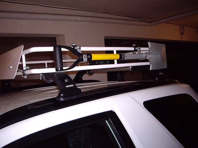

Δημοσίευσηαπό VITACCUS » Δευτ Δεκ 20, 2010 10:49 pm

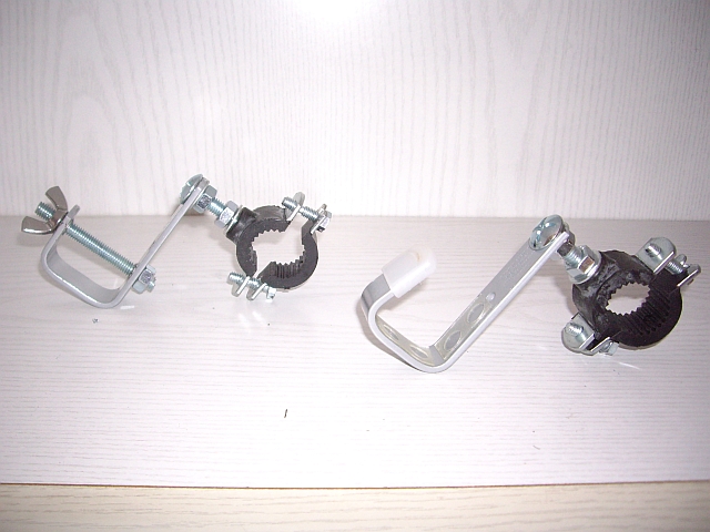

κοστος γυρω στα 10€.
καμια ωριτσα μελετη/μετρημα κι αλλη μια εκτελεση.

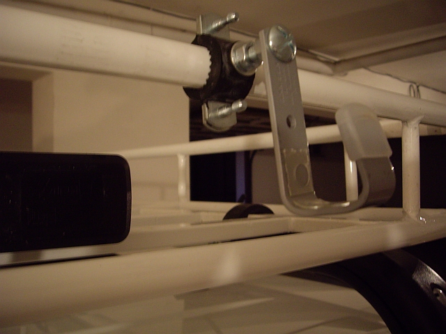

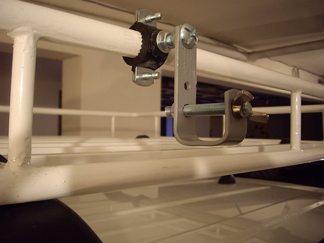

το φτυαρι κουμπωνει στα δυο αγκιστρα τα οποια στηριχθηκαν στα κολαρα. στο πρωτο καθως και στο φτυαρι εγινε τρυπα για να περσαει 8αρα ντιζα με πεταλουδα ωστε το φτυαρι να ειναι ασφαλισμενο μεν και να ειναι αμεσα κ ευκολα προσβασιμο δε. στο δευτερο αγκιστρο κολλησα ενα λεπτο φιλμ σιλικονης για να μην συντονιζει το αγκιστρο με το φυαρι. οι βιδες που στηριζουν τα αγκιστρα στα κολαρα ειναι 8χ30 για να μην βρισκει το φτυαρι στη σχαρα.
οβερ :mrgreen: :mrgreen: :mrgreen:
και τωρα παω κατω να δω αν το επαναφορτιζομενο ειναι ακομα πανω στην σχαρα :lol: :lol: :lol: :lol: :lol: :lol: :lol:

Σαν κατασκευή πολύ έξυπνη ιδέα και μπράβο.
Να εκφράσω μια απορία . Το πίσω μέρος του φτυαριού σφηνώνει? Μήπως σε καμιά λακούβα πεταχτεί πάνω και καρφωθεί στο αυτοκίνητο ?

ναι φιλε μου σφηνωνει. εχω δωσει κλιση στο αγκιστρο στην πανω πλευρα ωστε να το εγκλωβιζει καλα κι επιπλεον η διαφανης ταπα που εχει στην ακρη το κανει ακομα πιο δυσκολο να βγει. απο την αλλη σφηνωνει/δενει τοσο γερα στο μπροστα αγκιστρο που το βλεπω αδυνατον να συμβει κατι τετοιο αλλα μια και μου εβαλες ιδεες :D θα κανω ενα επιπλεον τσεκαρισμα αυριο.... :wink:

Ωραια βαση αλλα κατα την αποψη μου φτιαξε κατι να ασφαλιζει καλυτερα το φτυαρι. Σκεψου και την περιπτωσ να πιαστει σε κλαδι και ενω κινειται το αυτοκινητο να φυγει με δυναμη στον πισω
