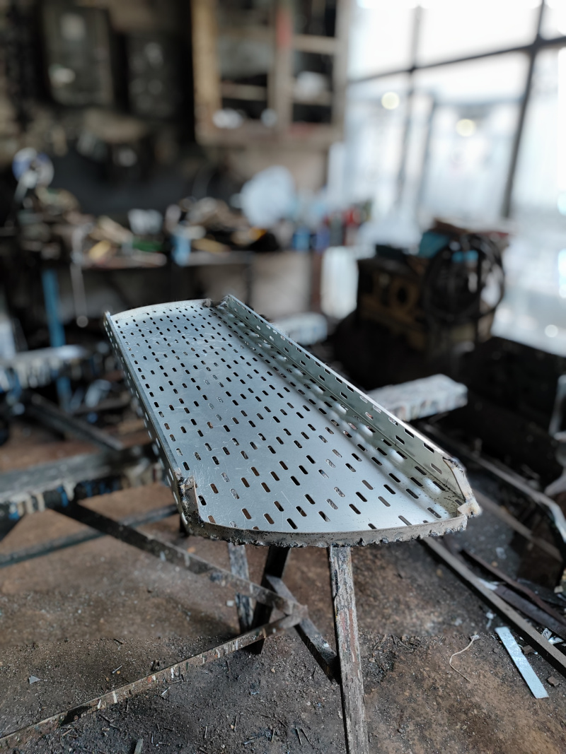

Δημοσίευσηαπό 4troxos » Δευτ Οκτ 07, 2024 10:06 am

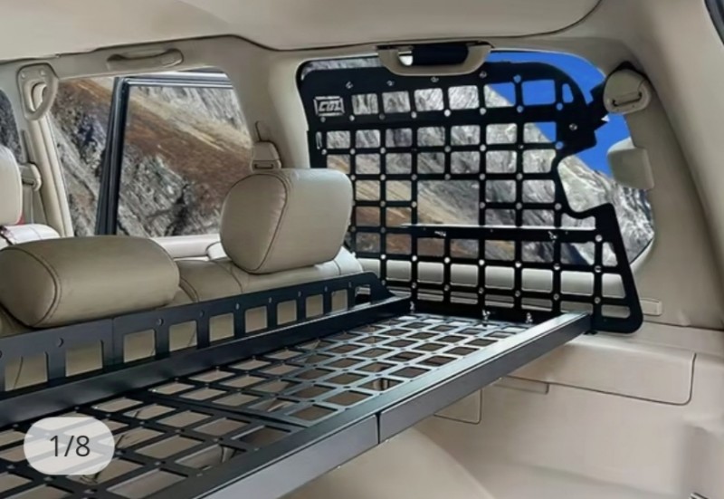

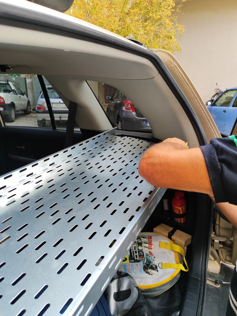

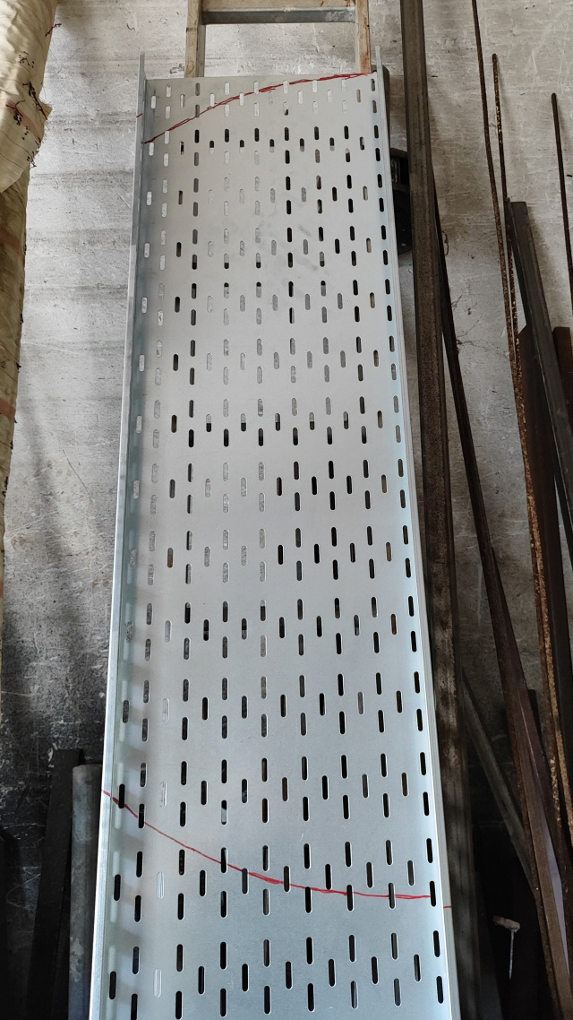

Μεσα στην εβδομάδα θα αρχίσει η κατασκευή ,γαλβανιζε εταζερας (ραφι) τυπου molle panels.Βρηκα σαν φθηνη λυση την αγορά γαλβανιζε σχάρας καλωδιων πλατους 40cm.Θα κοπεί στα μετρα της εργοστασιακής εταζερας (βλ.κοκκινες γραμμές ) με καποια προσαρμογή που θα κανω με τον σιδερά.Το υπολοιπο που περισσεύει απο τα συνολικα 2,5 μετρα μηκους ισως γινει τραπεζακι ή κατι αλλο.
Εχουμε συνεχεια λοιπον.....Τα κομματια αυτα θα βαφτουν σκουρο ανθρακι σαγρέ!!

Δημοσίευσηαπό 4troxos » Σάβ Οκτ 12, 2024 11:52 am
Ξεκινήσαμε....

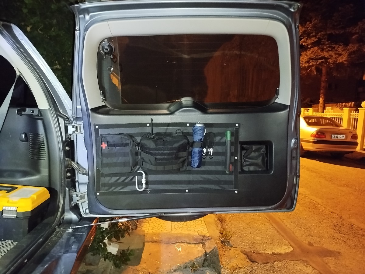

Κάτι παρόμοιο όπως λειτουργούν τα molle panels έκανα και γω στην πίσω πόρτα.

Δημοσίευσηαπό 4troxos » Κυρ Οκτ 13, 2024 8:49 pm
Ωραιος...,λιγη υπομονη γιατι με τους μαστορους θελει αρκετη υπομονη.
Το κοψαμε , τωρα πρεπει στην ακρη που κοπηκε να ηλεκτροκολησει ενα "φρυδι".Μετα να το ασταρωσουμε και να το βαψουμε.Ακολουθει η τοποθετηση....

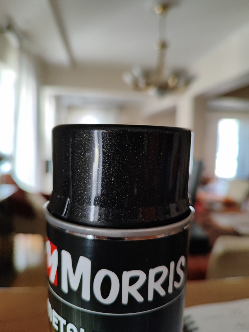

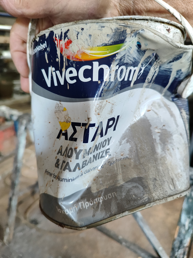

Δημοσίευσηαπό 4troxos » Δευτ Οκτ 14, 2024 11:41 am
Αγοράστηκαν ασταρι,χρωμα μαυρο μεταλλικό και βιδες με
ροδελες λάστιχα ......
Δεν βρηκα ανθρακι σαγρέ και έτσι ειπα να το βαψω μαυρο μεταλλικό.

Re: Μετατροπή NGV σε camper4x4
Δημοσίευσηαπό Tony Louk » Δευτ Οκτ 14, 2024 1:18 pm
Νομίζω Χρήστο ότι η γαλβανισμένη λαμαρίνα χρειάζεται ειδικό primer...
Δημοσιεύσεις: 9964
Δημοσίευσηαπό 4troxos » Δευτ Οκτ 14, 2024 1:32 pm
Αυτο μου ειπε ο μαστορας... που δειχνω στην φωτογραφία αλλα το ειχαν σε μεγαλη συσκευασία.Οποτε μου προτειναν στο πολυκαταστημα να παρω το σπρέι αλουμινίου...Κανει μου ειπαν!! Τι να πω.
4troxos
Δημοσιεύσεις: 4829
Τοποθεσία: Zante
Λάστιχα: COOPER AT3-sport2
Δημοσίευσηαπό Tony Louk » Δευτ Οκτ 14, 2024 1:37 pm
Θα εμπιστευόμουν περισσότερο τον κατασκευαστή (που δεν αναφέρει γαλβανισμένο), από τον έμπορο (που ότι πουλάει τα κάνει όλα και συμφέρει)
Δημοσιεύσεις: 9964
Δημοσίευσηαπό 4troxos » Δευτ Οκτ 14, 2024 1:40 pm
Αστο και βλέπουμε.....

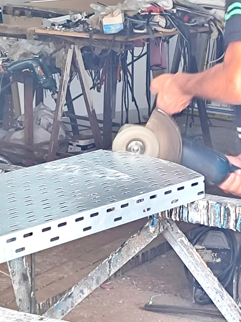

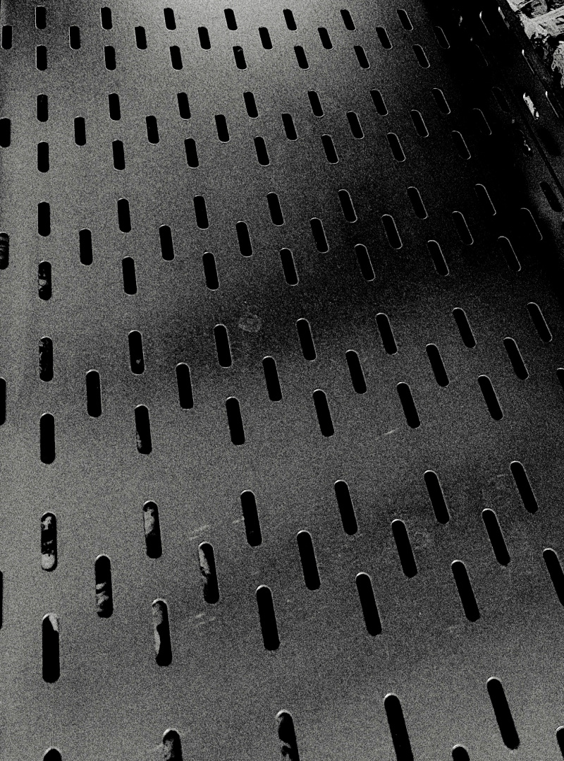

Δημοσίευσηαπό 4troxos » Τετ Οκτ 16, 2024 9:09 am
Προχωράμε.....του εβαλε πλαινα και εδεσε παρα πολυ η ολη κατασκευή.Τωρα θελει καθαρισματα-τροχισματα και μετα αστάρωμα.
Δημοσίευσηαπό Tony Louk » Τετ Οκτ 16, 2024 9:15 am
Αντί για βάψιμο... ντύσιμο με αυτοκόλλητο βελούδο, το έχεις σκεφτεί?
