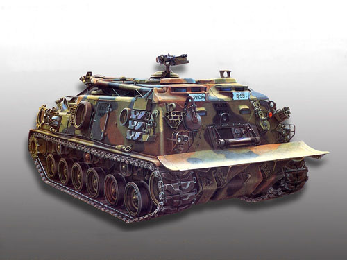

Εκτός του 1 (δεν μπορώ με τίποτα να δουλέψω με γάντια λόγο του οτι χάνω την αίσθηση της αφής) όλα τα άλλα....
Μ 88Α1 Recovery tank.jpg (54.44 KiB) 10021 προβολές
:whistle: :whistle: :whistle: :whistle: :mrgreen:

:lol: :lol: :lol: :lol:
Γιώργο δε μιλάω για μεμονομένα άτομα!
Ο καθένας πρέπει να δοκιμάσει από μόνος του η και με τη βοήθεια φίλου η και σε κάποια από τις εξορμήσεις μεταξύ παρέας να γινονται αυτά. :wink:
