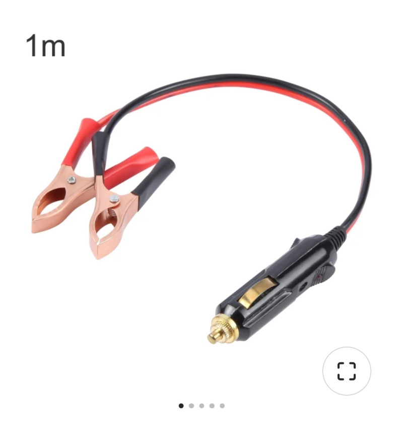

Ετσι λοιπον ευκαιρία δοθείσης,εγινε και η παραγγελία καλωδίου ΦΟΡΤΙΣΗΣ της μπαταρίας του αυτοκινητου!! Δεν πρόκειται για σταρτερ αλλα για φορτιση.Δηλ. το αφηνουμε για λιγη ωρα ωστε να φορτισει η τυχον πεσμενη μπαταρια και κατοπιν αφου αποσυνδέσουμε ,κανουμε προσπάθεια εκκινησης με πληρη ασφαλεία.(Το φις παει στην 12v υποδοχη εξοδου του power station).

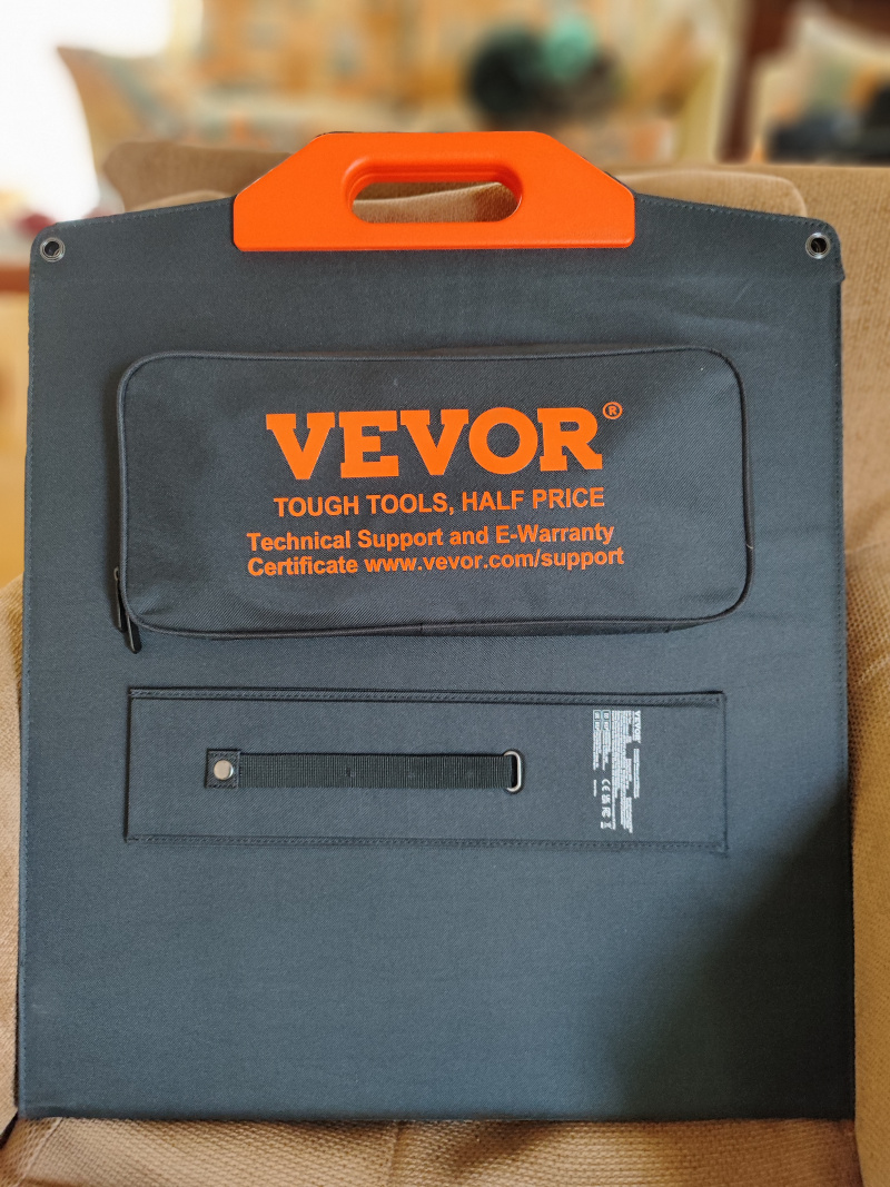

Μολις παρελήφθησαν....

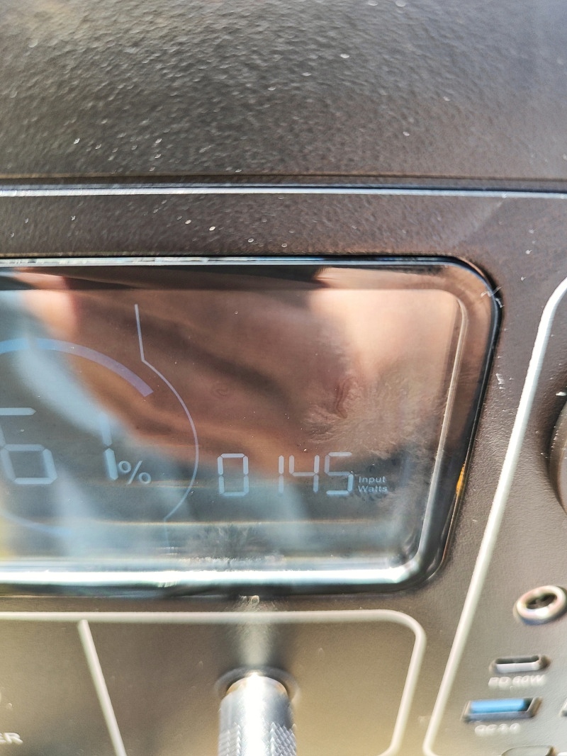

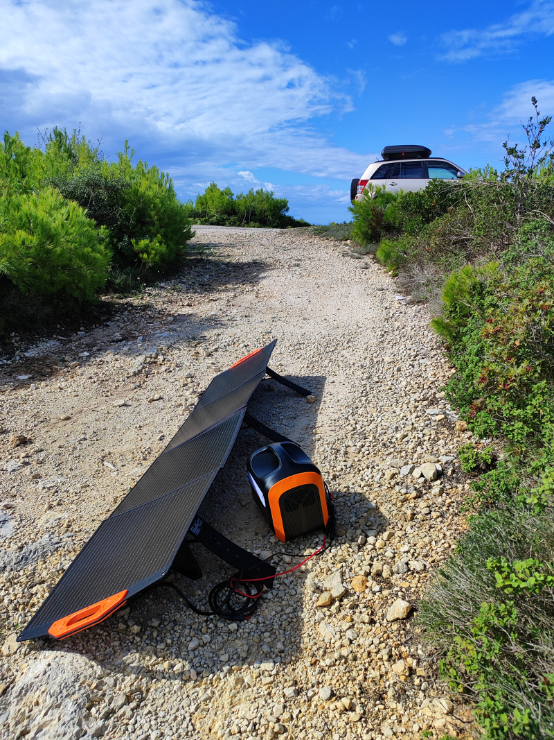

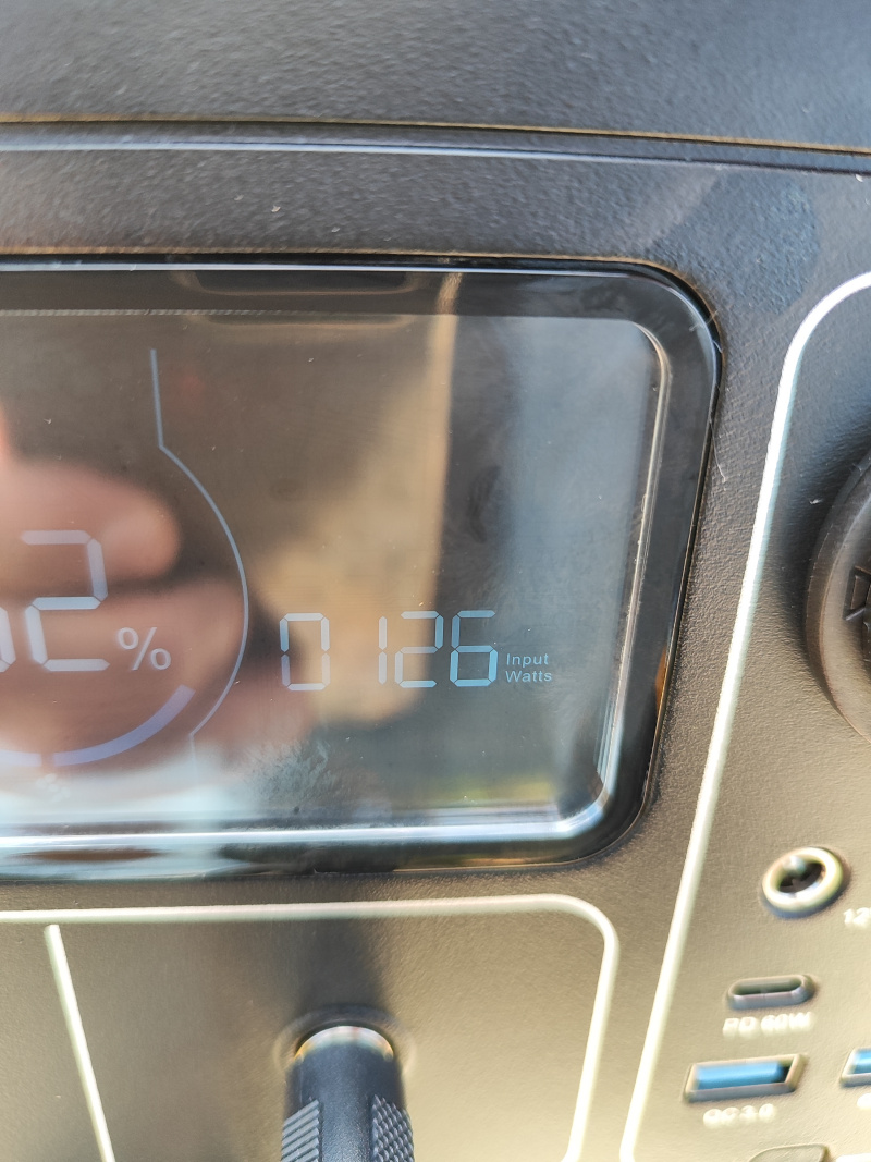

Δημοσίευσηαπό 4troxos » Κυρ Οκτ 06, 2024 12:05 pm
Πρώτη δοκιμή σήμερα με ουρανό δυστυχώς νεφελώδη με κάποια ανοιγματα.Πολυ καλή απολαβή.Ανοιξα πληρως τα πόδια στήριξης για να πετύχω την καλύτερη κλίση.

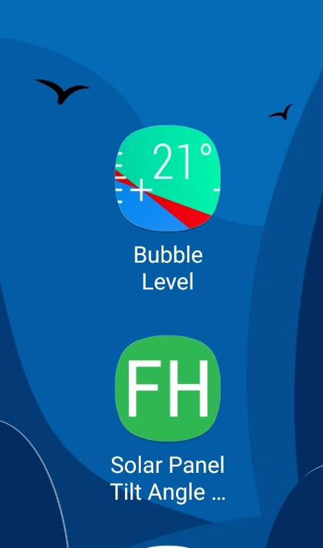

Για να βρουμε την σωστη κλιση , υπάρχουν δυο εφαρμογές που θα εγκαταστήσετε στο κινητό.Η μια μας ενημερωνει για την περιοχή που βρισκόμαστε,αναλογα την εποχή,ποια ειναι η ιδανικη κλιση.Και η δεύτερη στην ουσία ειναι ενα κλισιομετρο που βάζοντας το πανω στο πάνελ βλεπουμε την κλιση μας.

Re: Μετατροπή NGV σε camper4x4
Δημοσίευσηαπό 4troxos » Κυρ Οκτ 06, 2024 12:15 pm
Ξέροντας λοιπόν απο την εφαρμογή, οτι για τον μηνα Οκτώβριο στην περιοχή μου πρέπει να ειναι στις 35,5 μοιρες το εβαλα σχεδον εκει..Ομως αντιμετώπισα δυσκολια γιατί δεν ανοιγει περισσότερο.......Το καλοκαίρι η ιδανική κλιση ειναι κοντά στι 15 μοιρες ,οποτε σε αυτη την περίπτωση που πρέπει να του δωσουμε τετοια κλιση θα πρέπει με καποιο τροπο ειτε βάζοντας καποια ξυλα-σφηνες ειτε κάποιες πετρες στο κατω μέρος,να ελθει πιο ψηλα ώστε να πετύχουμε την πιο σωστή κλιση.

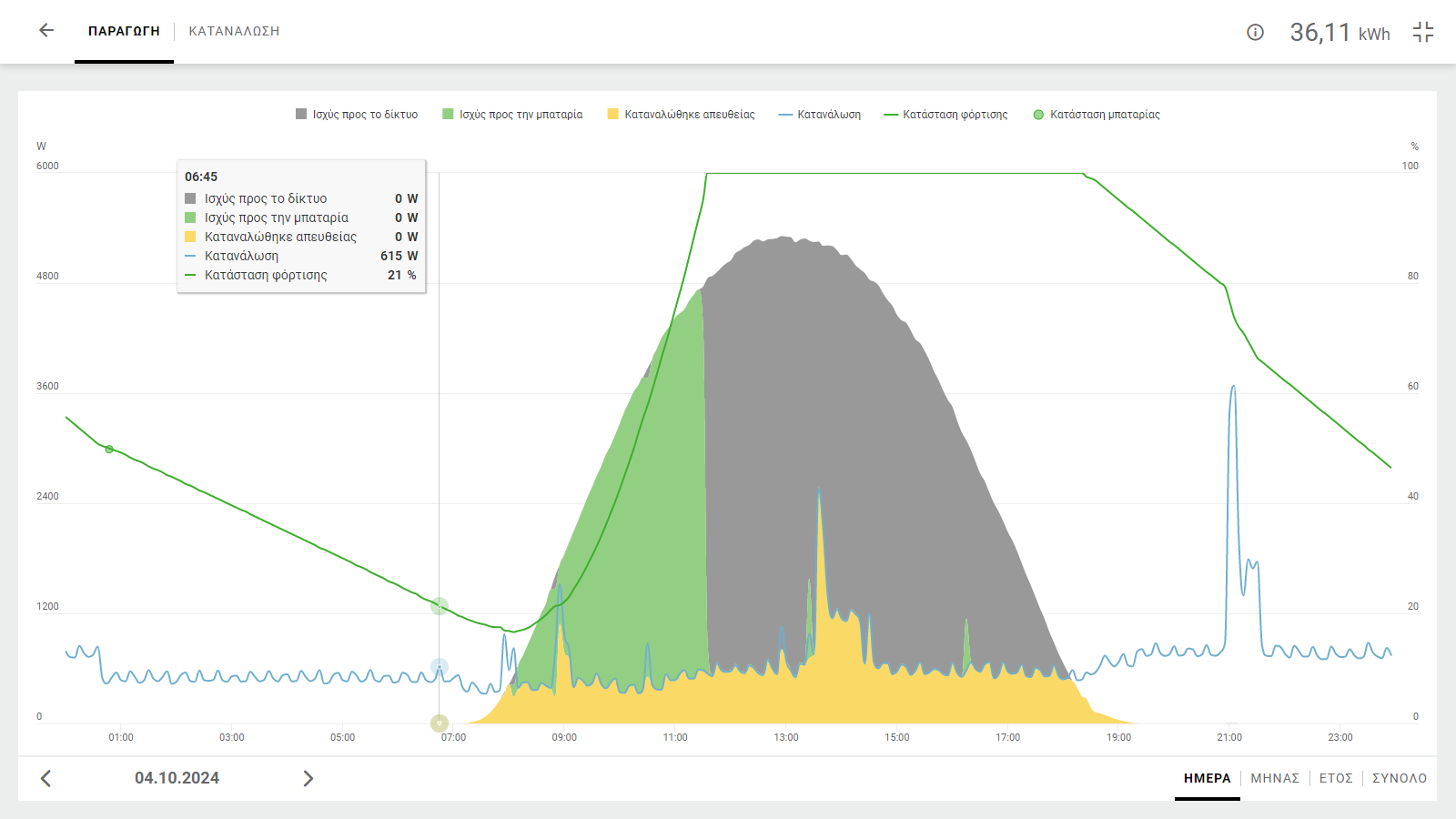

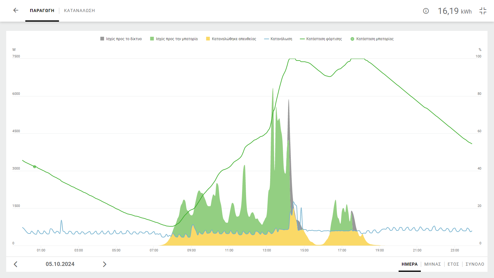

Δημοσίευσηαπό Tony Louk » Κυρ Οκτ 06, 2024 2:30 pm
Για να έχεις κάποια προσεγγιστική εκτίμηση της ενέργειας (Wh), που θα μαζέψεις στην μπαταρία σου όλη την ημέρα (σαν την χτεσινή 5 Οκτωβρίου 2024), σου βάζω διάγραμμα με την απόδοση του δικού μου ΦΒ στο σπίτι 8,3 KWp.
Όπως φαίνεται η συνολική ενέργεια που παρήχθει, ήταν 16 KWh περίπου, και κατ΄αναλογία, το δικό σου panel (200 Wp) θα σου έδινε 400 Wh ή 33 Αh !
Στις 4 Οκτωβρίου, σχεδόν χωρίς καθόλου σύννεφα...
η παραγωγή ήταν 36 KWh, άρα το δικό σου, αναλογικά, θα έδινε 900 Wh ή 75 Αh!

Δημοσίευσηαπό 4troxos » Κυρ Οκτ 06, 2024 4:25 pm
Πολυ σημαντικό, καιρού επιτρέποντος,να ξέρεις οτι εχεις ρευμα παντού!!
Σήμερα εκανα απλα μια γρήγορη δοκιμη.Δεν κάθησα να φορτισω το power station.Ομως εαν ημουν σε καποια εξορμηση ,απο το 60% που ηταν, σε 3-4 ωρες θα γέμιζε εντελως.!!!
