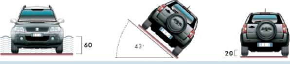

Δημοσίευσηαπό 4troxos » Παρ Οκτ 23, 2009 4:42 pm
Μιας και έρχεται ο χειμώνας ..!!!!!!!!!
Nα επαναλάβω.
Bάζοντας τα αυτοκίνητο για τα καλά μέσα στα νερά, καλό είναι να γνωρίζουμε , ποια σημεία του αυτοκινήτου μπαίνουν στην κατηγορία υψηλού ρίσκου.
Αυτά είναι:
--Όλο το σύστημα μετάδοσης.
--Oτιδήποτε έχει ρουλεμάν.
--Όλες οι ηλεκτρικές επαφές.
--Eναλλάκτης.
--Μίζα.
--Ηλεκτρονικός εγκέφαλος.
--Ο συμπλέκτης εχει ΚΑΙ αυτός έξοδο εκτόνωσης!!!
--Επίσης το μονομπλοκ της μηχανής με θερμοκρασία 80°c ερχόμενο σε επαφή με τα παγωμένα νερά, πολλές φορές σε θερμοκρασίες κοντά στο ΜΗΔΕΝ μπορεί να "ρηγματωσει" απο την διαφορά θερμοκρασίας.
Το χειρότερο απο όλα είναι οτι οποιοδήποτε πρόβλημα μπορεί να προκαλέσει το μπάσιμο στα βαθιά νερά παρουσιάζεται ύστερα απο αρκετό καιρό.........οπότε τότε δεν μένει τίποτα άλλο από την αντικατάσταση του οτιδήποτε έχει "χτυπηθεί" από τα νερά!!!!!
