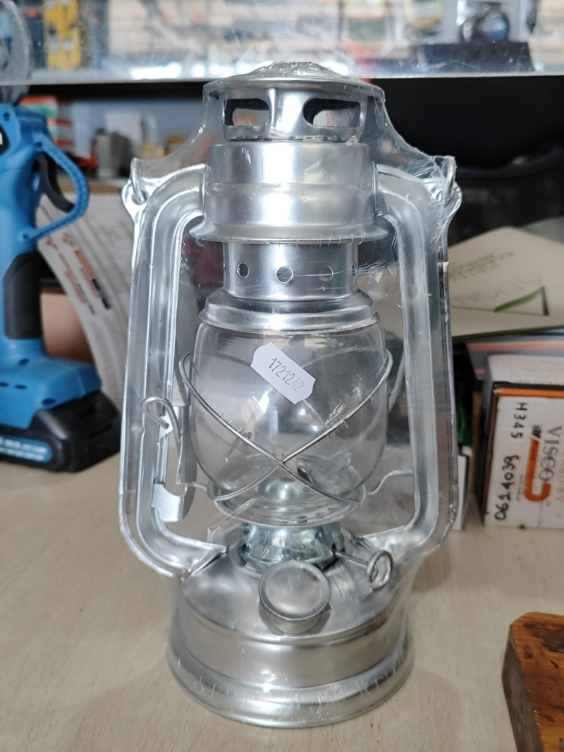

Μολις επεσε στην αντιληψη μου... λάμπα θυέλλης..Απλα την φωτογραφισα.Τιμη στα 12€ σε κατάστημα εργαλείων.Ισως κάποιους τους ενδιαφέρει.

Νομίζω πως η λάμπα θυέλλης , μέσα πχ σε δάσος , ή ακόμη και μέσα στο αυτοκίνητο ή απ'εξω , απο μόνη της σαν επιλογή, εγκυμονεί προβλήματα και δεν τα λύνει. Δεν είναι ασφαλής λύση
Σκέψου μόνο τι μπορεί να γίνει αν πέσει μία τέτοια λαμπα κάτω πχ απο τον αέρα, απο απροσεξία κλπ, αναμμένη και χυθεί το καύσιμο υγρό στο έδαφος παρέα με το αναμμένο φυτίλι.
Νομίζω πως ένας εφεδρικός φακός Led με μπαταρίες (συν εφεδρικές μπαταρίες) λυνει όλα τα προβλήματα και με ασφάλεια . Υπάρχουν φακοί Led με Difuser (και με αφαιρούμενο) που φωτίζουν σαν μία λάμπα και καλύτερα.

Εχω δει πολλα βίντεο σε καταστασεις με βροχή να χρησιμοποιούν αυτες τις λάμπες.

Αυτές οι λάμπες γνώμη μου πάντα είναι ότι έχουν ξεπεραστεί έχουμε μπει στην εποχή του led και του φωτοβολταϊκού που φορτίζει τη μπαταρία του φακού σου ακόμη καί ενώ περπατάς που να μπλέκεις τώρα με πετρέλαια και αναπτήρες άιντε καί να καπνίζεις πάλι καλά εάν όχι όμως :think:

Επικίνδυνη η συγκεκριμένη, μιας και περιέχει εύφλεκτο υλικό.
Πέραν αυτού, εάν χρησιμοποιηθεί εντός του οχήματος και με κλειστά παράθυρα, καταναλώνει το οξυγόνο που υπάρχει με ό,τι συνεπάγεται αυτό...
Χίλιες φορές LED φακός που έχει μικρή κατανάλωση, μεγάλη αυτονομια & μικρότερο μέγεθος.

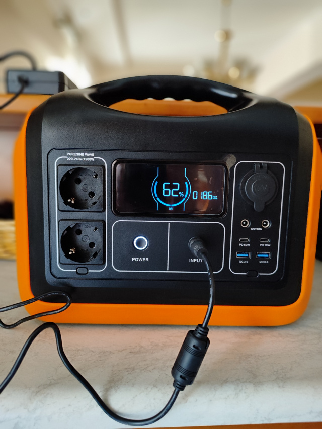

Δημοσίευσηαπό 4troxos » Σάβ Σεπ 28, 2024 10:12 am
Μολις αφιχθει.... Μπήκε στην μπριζα για φορτιση...

Δημοσίευσηαπό 4troxos » Σάβ Σεπ 28, 2024 3:18 pm

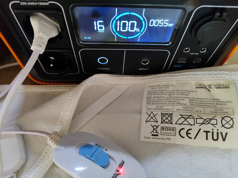

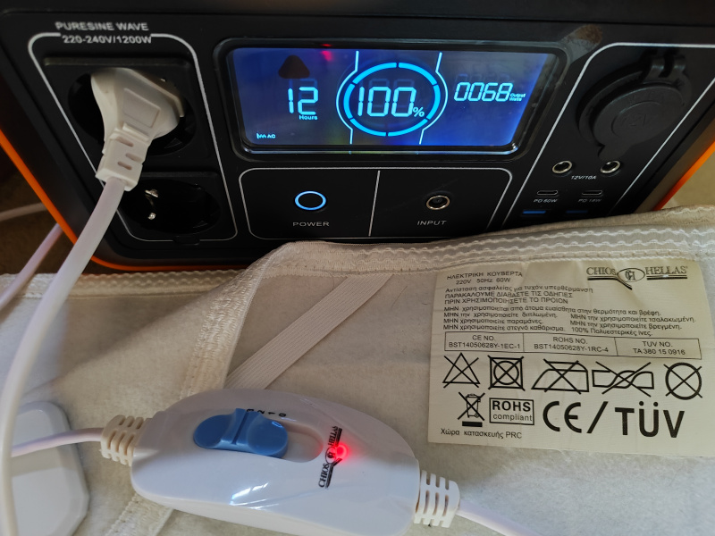

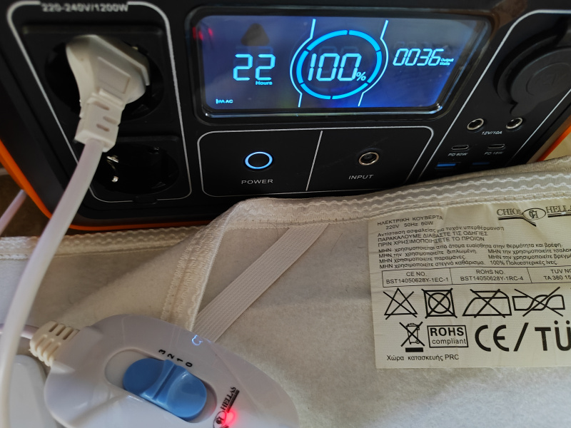

Αφου φορτισε στο 100% ,παμε να δούμε την αυτονομία θέρμανσης με την χρηση του ηλεκτρικού υποστρωματος (ηλεκτ.κουβερτα)
Υπολογιζουμε την βραδινή παραμονή μεσα στον υπνοσακκο στις 7 ωρες περίπου.
Βάζοντας το στην χαμηλότερη θεση δηλ.στο 1 (καταναλωση 36watt) το power station μας λέει οτι μπορει να το υποστηρίξει για 22 ωρες !!!!! Δηλ. για 3 περιπου νυχτες χωρις αλλη φορτιση.
Στο 2 (κατανάλωση 55watt) διάρκεια 16 ωρες ! Δηλ για δυο νύχτες.
Στο 3 (κατανάλωση 68watt) διάρκεια 12 ωρες δηλ για μιαμιση περιπου νύχτα.Βεβαια στη θεση 3 δεν το αντέχει καποιος για πολυ ωρα.......
