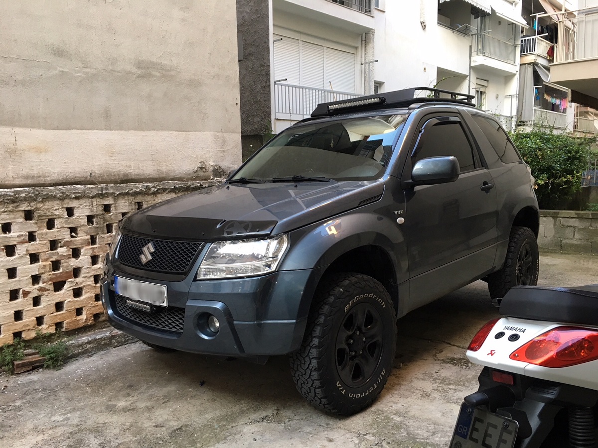

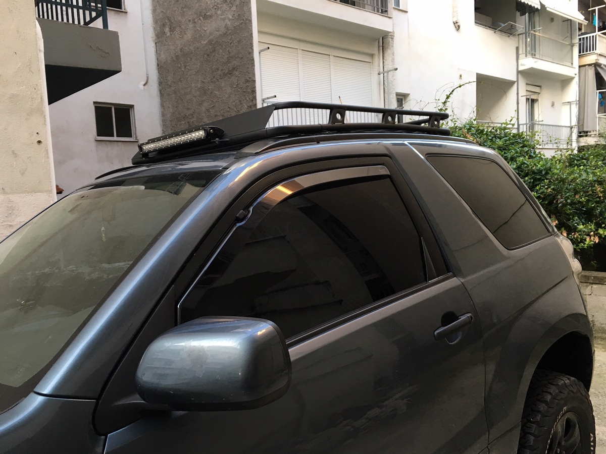

Παρελαβα σημερα και εγω την σχαρα μου απο τον Μπιτσικα στην Αθηνα,παρα πολυ καλος ο φιλος και σαν δουλεια και σαν επαγγελματιας!!!
Οτι ειπαμε εκανε ακριβως στην δουλεια,πχ εβαλα 3 λαμακια απο δεξια και αριστερα ενώ στο 3πορτο βαζει 2 και εβαλε επισης τα αυτακια για την δικια μου λεντομπαρα στις αποστασεις που τον ειπα και ηρθε ακριβως :D :D
Τιμη βγηκε στα 160€
Και δυο προχειρες φωτο μετα την εγκατασταση! :mrgreen:

Με γεια σου φίλε. Καλοτάξιδη και καλοφόρτωτη!
Το μόνο θέμα που μου έχει βγάλει είναι κάτι ξεφλουδίσματα του χρώματος σε μερικές κολλήσεις που οφείλονται σε όχι τόσο καλή αμοβολή πριν την ηλεκτροστατική βαφή. Η λύση είναι μαύρο ματ σπρέι με κόστος 5 ευρώ και πέρασμα τοπικά με πινελάκι.
Για να είμαι και δίκαιος το είπα στο Φάνη και προσφέρθηκε να την ξαναστείλει για βαφή αλλού με δικό του κόστος, αλλά βαρέθηκα να μπω στη διαδικασία να λύνω και να δένω σχάρες, προβολάκια, μπάρες κλπ. Έτσι και αλλιώς είναι ανεπεστητα τα σημεία και με το σπρέι δε φαίνονται καν.

Εφόσον θα είχες όρεξη να “πειραματιστείς” και πιάνουν τα χέρια σου μπορείς να κάνεις το εξής. Υπάρχουν διάφανοι ακρυλικοί σωλήνες με διαφορετικές διαμέτρους. Μέτρα το ύψος του φωτιστικού πχ είναι 7-8cm ?, βρες αντίστοιχη διάμετρο του σωλήνα που σου προανέφερα, τον κόβεις στη μέση και τον προσαρμόζεις μπροστά στο Led σαν καπάκι. Η κάθετη επιφάνεια θα γίνει κυρτή και θα περιορίσει σημαντικά τον θόρυβο.
