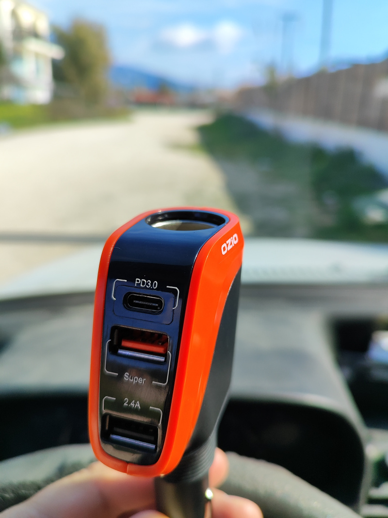

Πολυ σημαντικο είναι η γρήγορη φορτιση κινητου απο την υποδοχή του αναπτηρα του αυτοκινήτου,σε οσα βέβαια κινητα εχουν αυτη την δυνατότητα της γρήγορης φορτισης.
Μολις παρελαβα το made in Cina ανταπτορακι (7,5€ !!)
Το μονο θεμα ειναι οτι ηθελε ειδικο καλώδιο ταχυφορτισης usb.Πειραματιστικα με διάφορα.Βρηκα αυτο της φωτογραφίας με το οποιο ειναι συμβατό.
Το αξιοπερίεργο ειναι οτι δεν εκανε ούτε το μαμισιο καλωδιο usb του κιν. τηλεφωνου που φορτίζει απο το οικιακό ρευμα !!

Δημοσίευσηαπό 4troxos » Δευτ Φεβ 05, 2024 5:02 pm
67 watt εχω στο σπίτι.Poco X5 pro.Του εβαλα το μαμισιο καλωδιο και μου έγραψε στο τηλέφωνο:" γινεται αργη φορτιση,ελεξεται την επαφη ,ή το καλώδιο " κατι τέτοιο τελος παντων.Τωρα τι να πω....
ΣΕ ΚΑΘΕ ΠΕΡΊΠΤΩΣΗ ΧΡΕΙΆΖΕΤΑΙ ΝΑ ΑΓΟΡΑΣΟΥΜΕ
ενα νεο usb ταχείας φορτισης να υπάρχει στο αυτοκίνητο.
Ο φορτιστης ,παροτι στα καταστήματα που εψαχνα καλώδιο μου ελεγαν οτι: "μπααα αποκλείεται να υποστηρίζει τοσα watt...κλπ...και μαλλον απατη ειναι... " ,φαίνεται καλή αγορά για αυτο και το αναφερω.
Ετσι υπάρχουν 2 δυνατοτητες για οποιον βρίσκεται σε περιοχες μακριά απο τον πολιτισμό....Η πρωτη ειναι η φορτιση μεσω φωτοβολταϊκού-power bank και η δεύτερη είναι μια γρήγορη φόρτιση σε μικρή διαδρομή με το αυτοκίνητο.
Την δοκιμη την εκανα στον αναπτηρα του επαγγελματικού (φιορινο) που ποτέ δεν εχει αναψει τσιγάρο.Η επαφη ομολογουμένως δεν ηταν η καλύτερη με το βισμα του φορτιστη , ωστόσο ενω εβγαζε θεμα με το μαμισιο καλωδιο,δεν εβγαλε μετα με το after market καλώδιο.
Υ.Σ.δείχνει και την κατάσταση της μπαταρίας,τα Volt.
