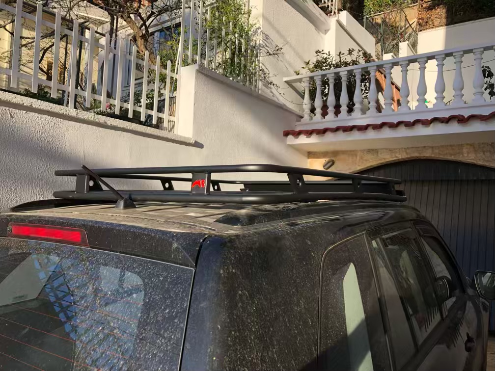

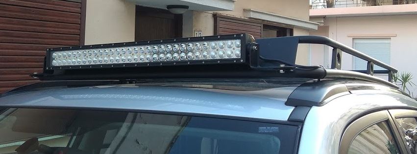

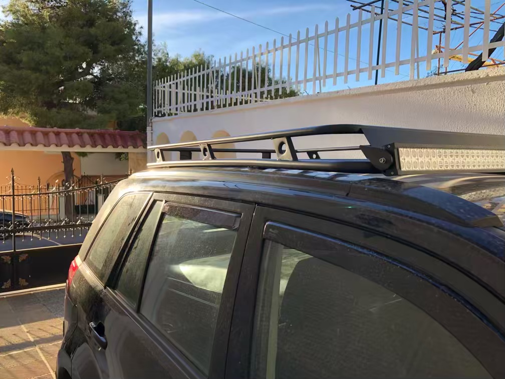

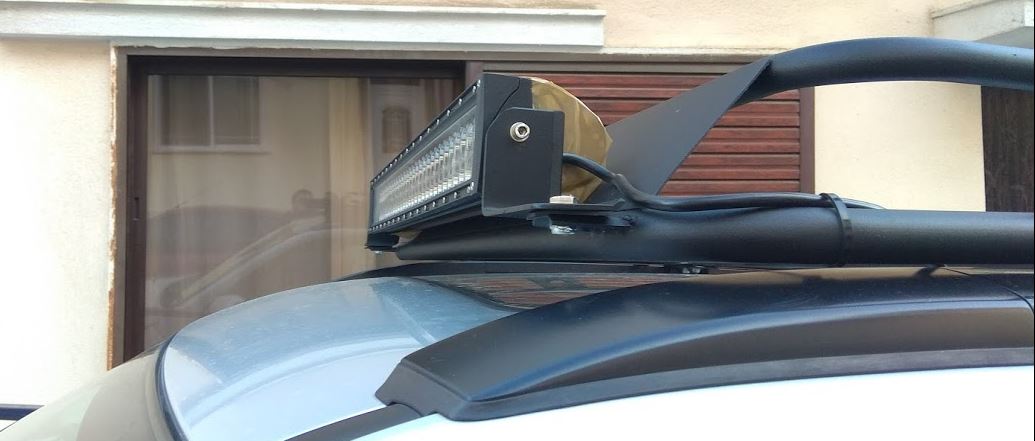

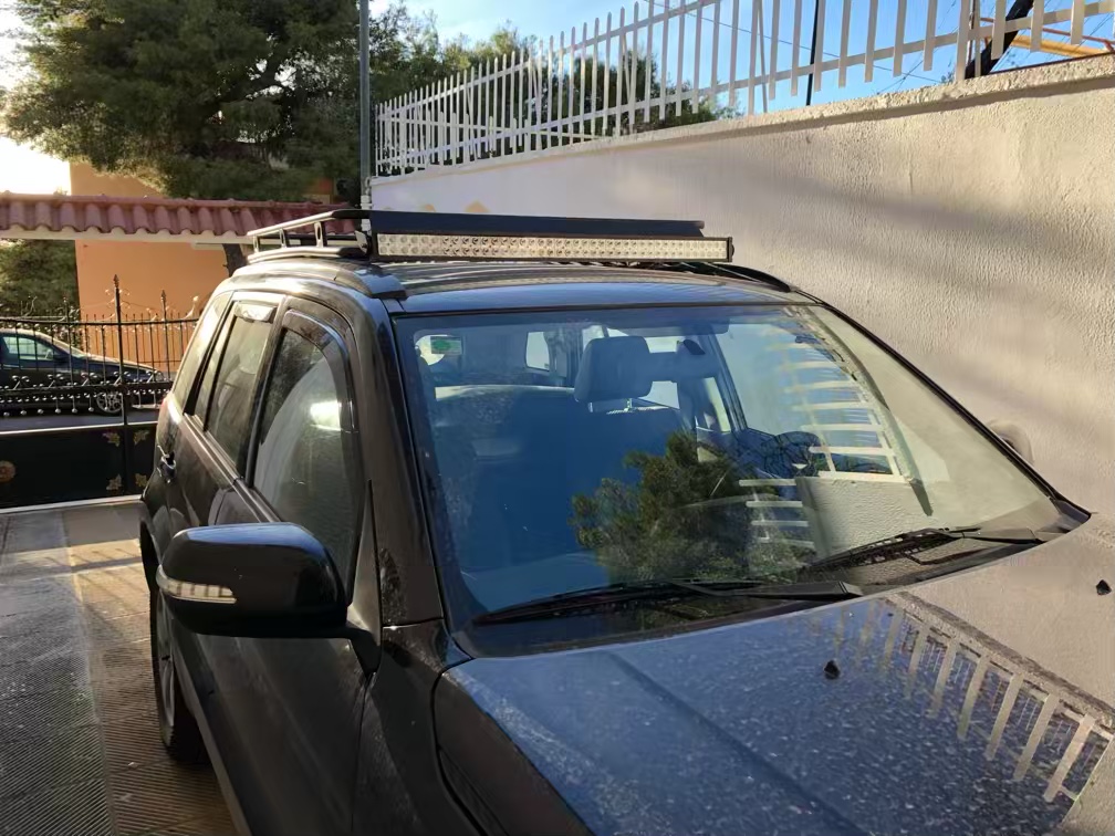

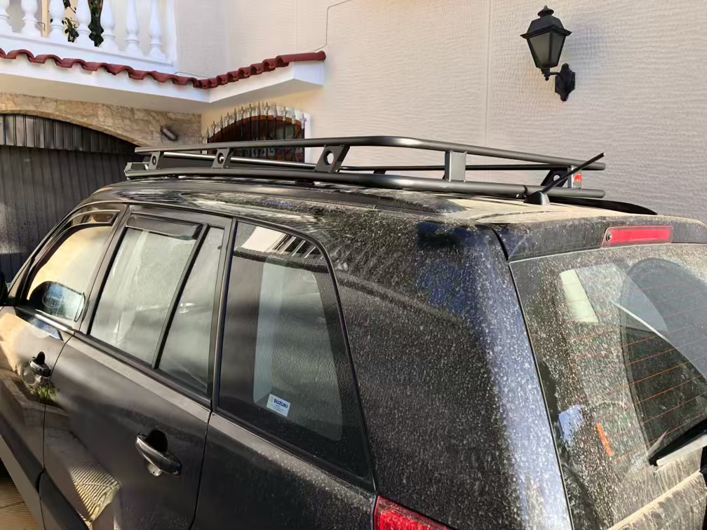

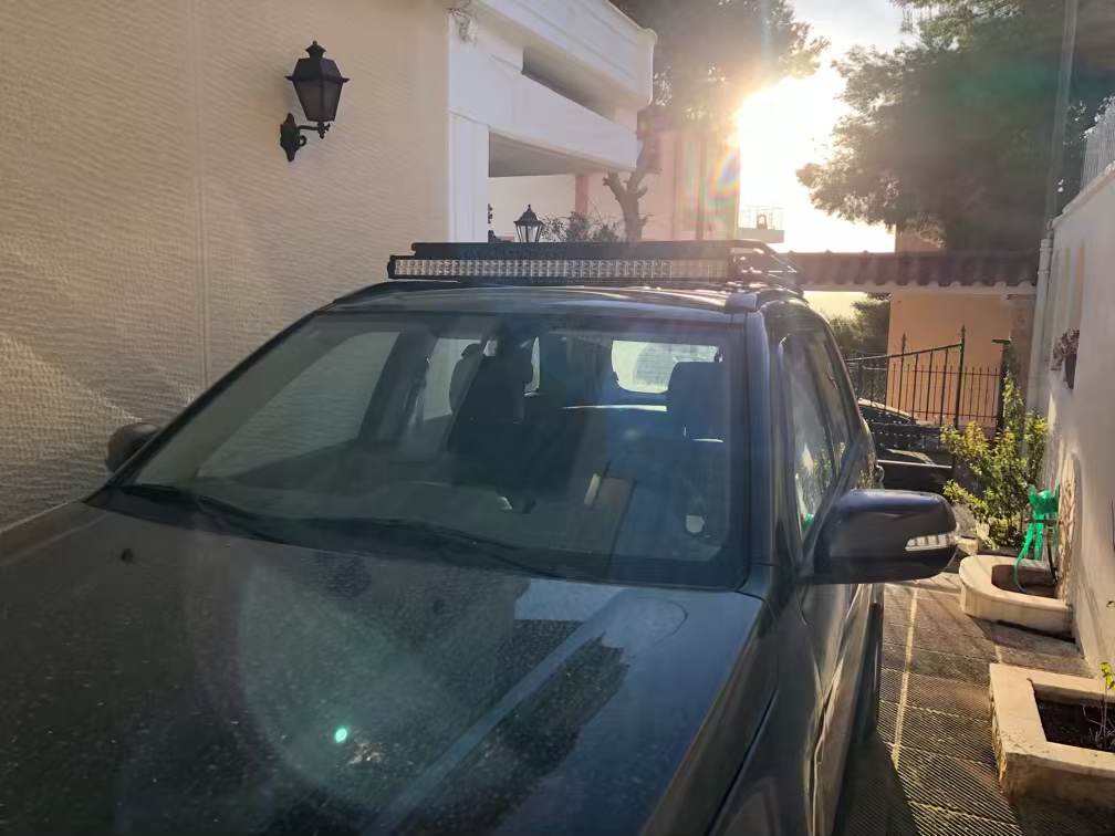

Και οι φωτογραφίες που χρώσταγα...
Από πάνω
Πλάι
Πλάι
Μπροστά

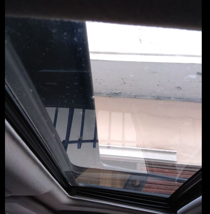

Από μέσα που φαίνεται ότι το μπροστά σίδερο της σχάρας είναι οριακά με την ηλιοροφή
Inside 1.JPG (58.67 KiB) 9049 προβολές

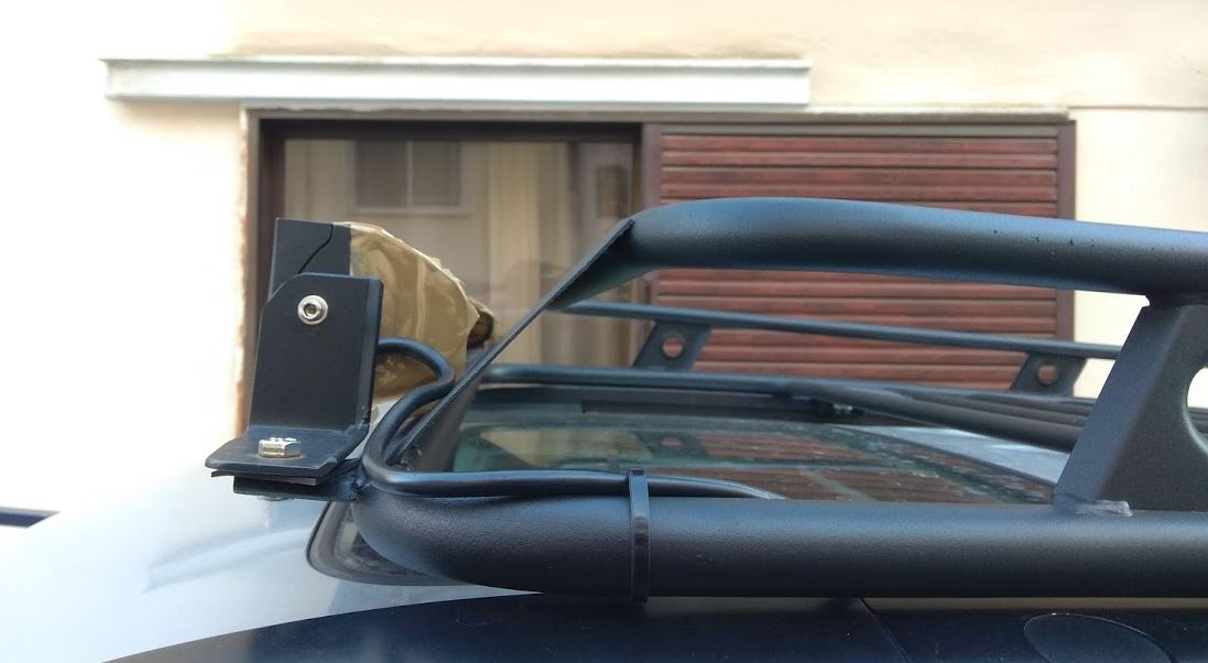

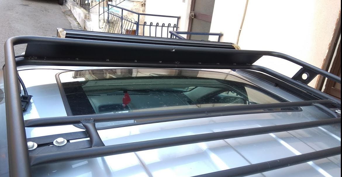

Ακόμα μία από μέσα
Inside 2.JPG (35.34 KiB) 9049 προβολές
Στις άκρες της λεντόμπαρας έχω βάλει δοκιμαστικά κολλητική ταινία (για χαρτόκουτα) και κάνει όντως λίγο δουλειά στη μείωση του θορύβου.
Όπως βλέπετε, δεν έχω χώρο να βάλω τη λάμα πίσω από τον ανεμοθραύστη, γιατί θα μου κλείσει την ηλιοροφή και θα πέσουν να με φάνε τα παιδιά μου :roll:
Το να κάνω τον ανεμοθραύστη από πλεξιγκλάς, θα μου αδυνατίσει πολύ την κατασκευή, αφού η λαμαρίνα του ανεμοθραύστη είναι πιο χοντρή απ' ότι συνήθως, για να μπορεί να πατήσει και κάτι βαρύ επάνω, μιας και έχω αφαιρέσει σωλήνες πάνω από την ηλιοροφή.
Περιμένω τις σκέψεις σας.

Δημοσίευσηαπό BOSS » Παρ Ιαν 26, 2018 11:40 am
Οτι σου ειπα...αστο οπως ειναι,αυξησε το volume στο ραδιο και εισαι μια χαρα! ;-)

Δημοσίευσηαπό Dimitris80 » Παρ Ιαν 26, 2018 11:55 am
BOSS έγραψε:Οτι σου ειπα...αστο οπως ειναι,αυξησε το volume στο ραδιο και εισαι μια χαρα! ;-)
Και εγώ προς τα εκεί προσανατολίζομαι. Λίγο πιο δυνατά τη :violin: και όλα καλά. :D :D :D
Πάντως, με 1-2 βραδυνές βολτούλες που ανέβηκα Πάρνηθα με ένα φίλο, φωτίζει τρελά η λεντόμπαρα. Κάνεις τη νύχτα μέρα όπου κοιτάει η μούρη του αυτοκινήτου σου.

Δημοσίευσηαπό Antonioz » Παρ Ιαν 26, 2018 2:01 pm
επίσης και με ενα σετάκι Malatesta Cobra λογικά θα λύσεις εύκολα το πρόβλημα!!
Πέρα της πλάκας θα δοκίμαζα να βάλω μια λαμαρίνα* κάτω απο την μπάρα και σε όλη το μήκος της μέχρι τον ανεμοθραύστη ώστε να μην περνάει (εύκολα) ο αερας απο πίσω (μεταξύ μπαρας και ανεμοθραυστη δηλ..) Μπορείς να την πιάσεις δεξιά αριστερά, εκει που πιάνουν οι γωνίες στήριξης της μπάρας.
*για δοκιμή μπορείς να βάλεις κάτι άλλο φυσικά, πλαστικό, χαρτόνι, laminate... κλπ

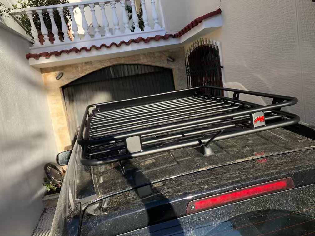

Σχάρα οροφής
Δημοσίευσηαπό Glantzis » Σάβ Μαρ 10, 2018 3:52 am
Καλησπέρα το ανεβάζω απλά και μόνο γιατί μου άρεσε η δουλειά του ανθρώπου που το έφτιαξε και είναι πολύ προσιτό σε σε σχέση με του εμπορίου . Επίσης πολλοί έχουν την δυνατότητα να το φτιάξουν μόνη τους αλλά άλλοι όπως εγώ μπορεί να μην έχουν ούτε τα μέσα η τον χρόνο η και την γνώση . Αν κάποιος ενδιαφέρεται νομίζω έχει ξανά αναφερθεί στο φορουμ μπορεί να το βρει στο φεισμπουκ ως Mf Μπιτσικας. Εγώ σε σχέση με ότι έχει φτιάξει ο άνθρωπος μέχρι στιγμής ζήτησα κάτι διαφορετικό γιατί ήθελα τη σχάρα μεγαλύτερη αρκετά και επίσης έναν τρόπο να βάζω και μπαγκαζιέρα από πάνω καθώς χρειάζεται κάποιες φορές να μεταφέρω εξοπλισμό που δεν είναι αδιάβροχο και δεν χωράει όλος στο αυτοκίνητο .
Glantzis
Δημοσιεύσεις: 84
Εγγραφή: Κυρ Νοέμ 26, 2017 12:56 am
Τοποθεσία: Αττική Βόρεια προάστεια
Λάστιχα: Yokohama Geolandar

Δημοσίευσηαπό paolito » Σάβ Μαρ 10, 2018 8:18 am
Πραγματικά πολύ όμορφη δουλειά, αν θες πες μας τι σου κόστισε περίπου και που βρίσκεται το κατάστημά του.
paolito
Δημοσιεύσεις: 801
Λάστιχα: ContiEco5. 215/55/17
Aka: paolito
Re: Σχάρα οροφής
Δημοσίευσηαπό Antonioz » Σάβ Μαρ 10, 2018 9:34 am
Πραγματικά ο φίλος κάνει πολύ καλή δουλειά... απο θόρυβο φαντάζομαι δεν έχεις κάποιο πρόβλημα λόγω ανεμοθραύστη, μήπως την ζυγίσατε πριν την τοποθέτηση;
Να υποθέσω οτι πιάνει με τον ίδιο στις ράγες.. σωστά;

Δημοσίευσηαπό vic27 » Σάβ Μαρ 10, 2018 10:41 am
Πολύ όμορφη και πολύ ωραία δουλειά. Καλά φορτώματα.

Δημοσίευσηαπό Dimitris80 » Σάβ Μαρ 10, 2018 11:30 am
Λογικά δε θα έχει αεροδυναμικούς θορύβους, γιατί το αμάξι του φίλου δεν έχει ηλιοροφή και έτσι έβαλε όλη τη σχάρα λίγο πιο πίσω απ'ότι εγώ. Έτσι ο αέρας χτυπάει στο παρμπρίζ, και σηκώνεται προς το πάνω μέρος της λεντόμπαρας και του ανεμουραύστη χωρίς να περνάει καθόλου από κάτω και να κάνει στροβιλισμούς που να ακούγονται στην καμπίνα.

Δημοσίευσηαπό Glantzis » Σάβ Μαρ 10, 2018 12:11 pm
Ελαχιστη διαφορά στον θόρυβο και αυτή μετά τα 120-130 . Η τιμή της είναι 170 ευρώ εγώ πλήρωσα διακόσια γιατί μου έφτιαξε άλλο ένα σετ μπάρες έξτρα που δένουν στο πάνω μέρος για να βάζω μπαγκαζιέρα θα ανεβάσω φωτογραφίες αργότερα . Το έκανα αυτό γιατί για μπάρες κάτι αξιόλογο και σχάρα ήταν πολύ περισσότερα τα λεφτά και θα έπρεπε να βάζω το ένα να βγάζω το άλλο ενώ με αυτό μόνιμη η σχάρα με λεντομπαρα και όποτε θέλω μπαγκαζιέρα από πάνω που λόγω χαμηλού προφίλ της σχαρασ δεν έχει καθόλου παραπάνω ύψος σε σχέση με το να έμπαινε σε μπάρες με ποδαρικά .
Σχάρα 170 ευρώ . Περιοχή Αιγάλεω . *************edit by panoshm*************‬ Φανής μπιτσικας
