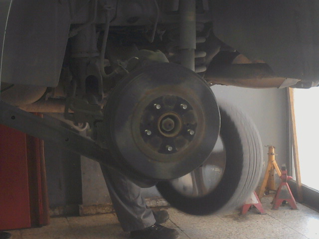

Μια ερωτησούλα,το χειρόφρενο πιάνει σε ταμπούρο μικρού τύπου δηλ.να μην πιάνει στη δισκόπλακα όπως τα φρένα? :doh:

Eτσι οπως φενετε στις φωτογραφιες και χωρις να εχω προσωπικη εμπειρια νομιζω οτι
πιανει σε ταμπουρο μικρης διαμετρου :think:

ΝΙΚΟΣ ΧΡΙΣΤΑΚΗΣ έγραψε:Eτσι οπως φενετε στις φωτογραφιες και χωρις να εχω προσωπικη εμπειρια νομιζω οτι
Αν ναι, τότε το χειρόφρενό του είναι χάλια.

Δημοσίευσηαπό ΝΙΚΟΣ ΧΡΙΣΤΑΚΗΣ » Δευτ Μάιος 19, 2014 7:07 pm
Αν οι σιαγονες εχουν παστα και η ρυθμιση ειναι σοστη τοτε δεν παιζει
να ειναι χαλια :naughty: :naughty:

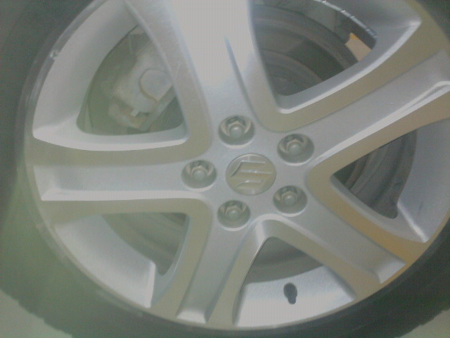

Και εγώ την Δευτέρα κανόνισα για αλλαγή ταμπουρα σε δισκόφρενα στο NGV 2000cc στον Νικόλα που τα έβαλε και ο Χρόνης.
Βέβαια η τιμή των ανταλλακτικών είναι σχεδόν διπλάσια καθότι δεν υπήρχαν και ήρθαν παραγγελία (μεταχειρισμένα). Θα ανεβάσω photo όταν τελειώσει η μετατροπή.

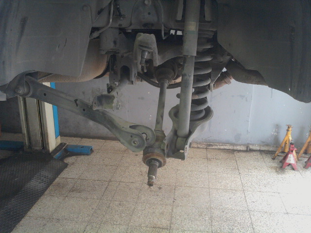

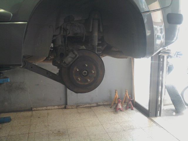

Δημοσίευσηαπό NIKZEV » Παρ Ιουν 06, 2014 3:39 pm
Έκανα και εγώ την μετατροπή (στον Νίκο όπως και ο Χρόνης ) από ταμπούρα σε δισκόφρενα στο NGV 2000cc 2008. Το αποτέλεσμα τέλειο. Όλα τα συστήματα λειτουργούν (ESR,ABS,4WD LOCK, 4WD LOW) κανονικά. Ανταλλακτικά μεταχειρισμένα μαμάς.

Δημοσίευσηαπό GeorgeTabs » Τρί Δεκ 16, 2014 2:15 pm
Καταπληκτική μετατροπή!!
Και χωρίς να αλλάξει τίποτα ούτε μπροστά ούτε ESP ούτε ABS, σχεδόν απίστευτο!!!
