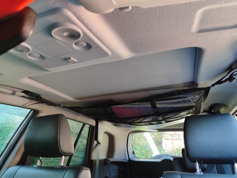

Ηλθε και το ραφι οροφής.Εβαλα ολα τα σκίαστρα των παραθύρων.!!Επισης αντικατέστησα το μεγαλο μαξιλάρι με ενα πολυ μικροτερο και ετσι δεν θαχω προβλημα.

Πήγαν όμορφα και δεν ενοχλούν καθόλου.

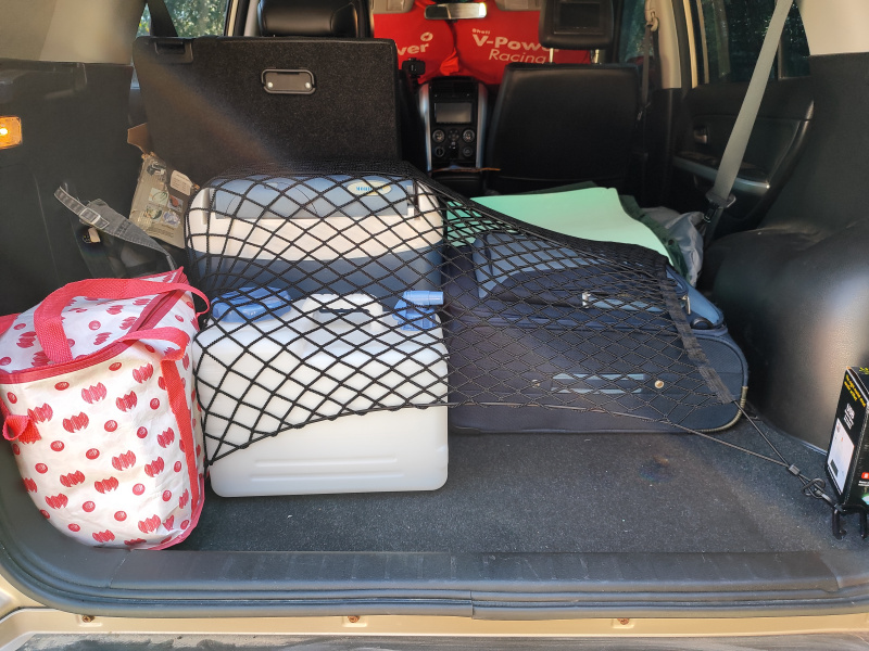

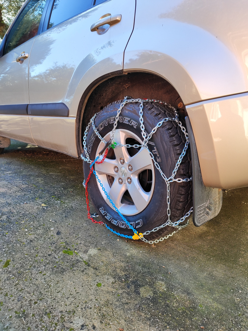

Δημοσίευσηαπό 4troxos » Παρ Ιαν 26, 2024 2:28 pm
Δοκιμή τοποθέτησης αλυσίδων.
Ψυγείο και δεξ.νερου στο πορτμπαγκάζ.
