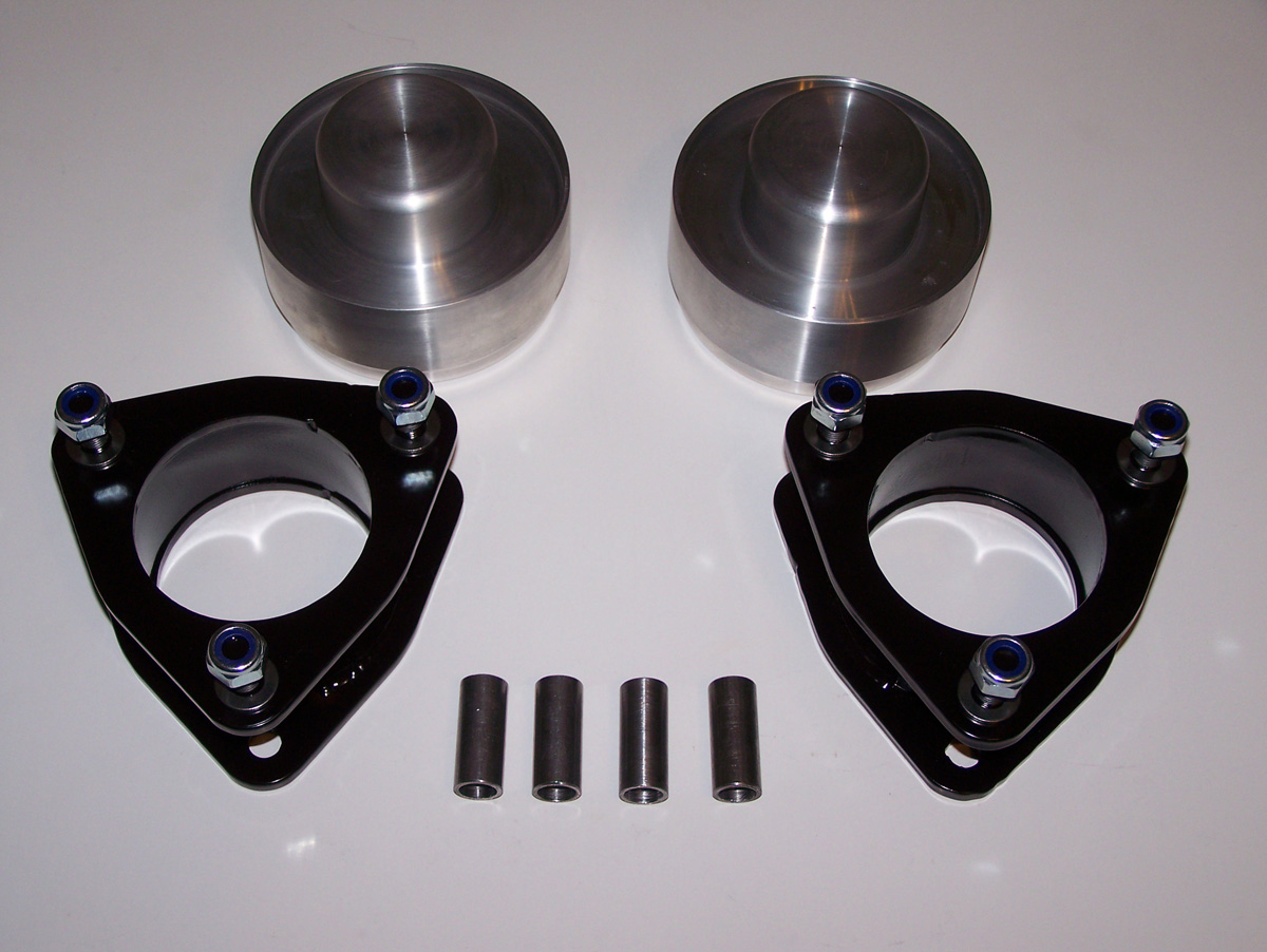

Δημοσίευσηαπό 4troxos » Δευτ Οκτ 04, 2010 4:38 pm
Στην αγορα εμφανιστηκε και ενα κιτ σε αποστατες που του δινει 2" απο τον Καναδα.
"Here is a picture and some info on the 2" suspension lift we make
This kit will give you a full 2" of lift. The rear spacers are CNC machined from billet aluminum, the front spacers are made from steel. They are tig welded and powder coated to give them a long lasting durable finish. There are also 4 metric shock sleeves included in the kit. $175(Canadian) If you have any questions post them here or e-mail me at SRCUSTOMS@shaw.ca "
175.00 CAD = 125.028 EUR ....... 04/10/10

4troxos έγραψε: There are also 4 metric shock sleeves included in the kit.
Τι ακριβώς είναι αυτά τα shock sleeves και γιατί χρειάζονται, ξέρει κανείς;

Παντελη,αλλο το ενα αλλο το αλλο...........αυτο που εβαλε ο Χρηστος παραπανω ειναι μονο αποστατες και μαλιστα για 2΄ μονο.Τα RR εχουν και αμορτισερ μαζι :wink:
Re: ΑΠΟΣΤΑΤΕΣ για το NGV
Δημοσίευσηαπό pantelis » Τετ Οκτ 06, 2010 4:04 pm
επισκέπτης έγραψε:
pantelis έγραψε:I see... Και πάνω που ετοιμαζόμουνα να παραγγείλω τα RR, ξανά μανά έρευνα και περισυλλογή... :? :? :?
Σωστά, αλλά και τα RR 2 ίντσες δίνουν. Αν αυτοί οι αποστάτες κάνουν δουλειά και είναι και αρκετά φθηνότερη λύση... δεν είναι να το σκέφτεσαι; :? :? :?
