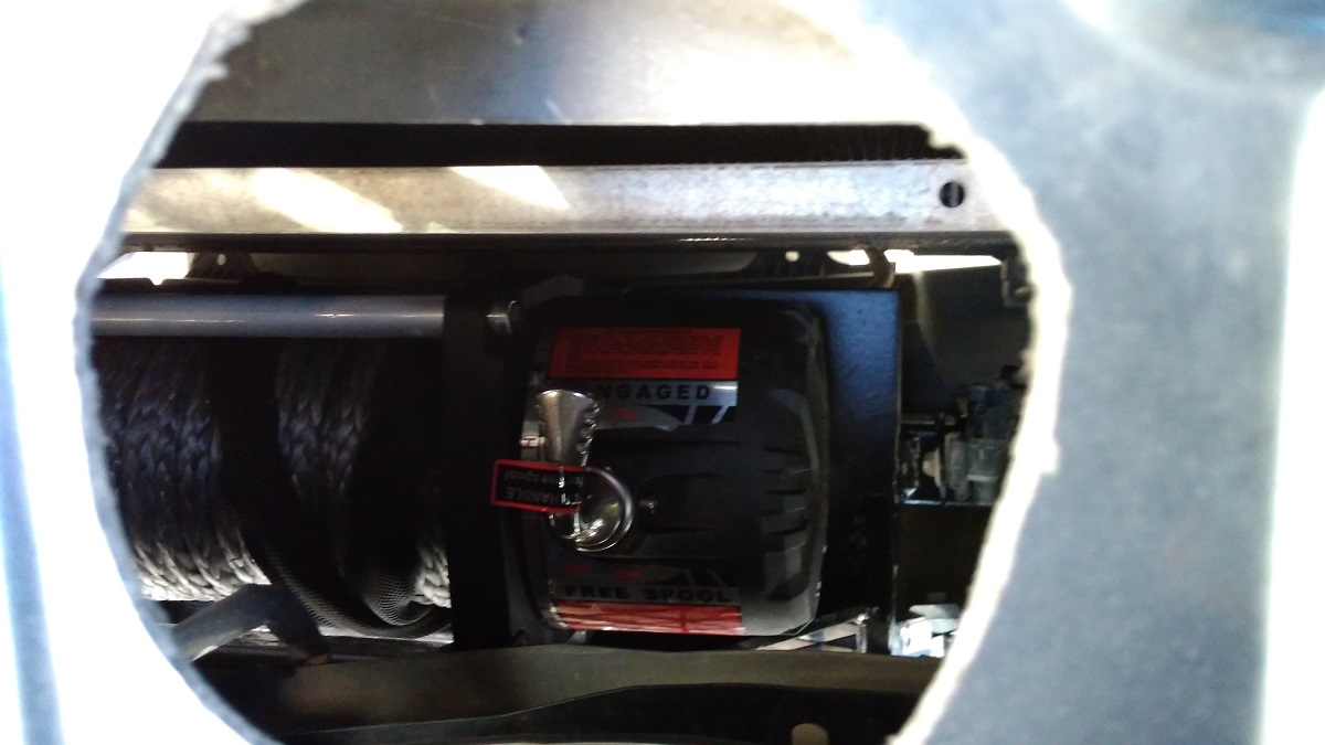

Έχει γίνει τρύπα στο πλαστικό κάτω από το καπό.
Ο μόνο λόγος να κοπούν οι γωνίες θα ήταν για μείωση του βάρους.. απο θέμα ψύξης θα έλεγα μάλλον βοηθάει η λάμα λόγω αεροδυναμικής.
Το πίσω μέρος της βάσης απο το ψυγείο απέχει ακριβώς 20mm, εαν λοιπόν φτάσουμε στο σημείο να ακουμπήσει η βάση στο ψυγείο, καταλαβαίνουμε εύκολα οτι θα κλαίμε με μαύρο δάκρυ για άλλα πράγματα και δεν πρόκειται να μας σώσουν τα 10cm μετάλλου που αφαιρέσαμε... :???:
Υπενθυμίζω μιλάμε για βάση εργάτη η οποία δεν πρόκειται να κουνηθεί επειδή απλά φυσάει έξω.. :mrgreen: :mrgreen:
Σκεπτόμενος όλα τα παραπάνω καταλήγω στο οτι δεν υπάρχει κανένας λόγος να αποδυναμώσεις την κατασκευή αφαιρώντας υλικό απο την πλάκα..

Tony Louk έγραψε:Αντώνη μια απορία και μιά πρόταση-ιδέα (αν επιτρέπεις)! :D
Απορία : Ο χειρισμός του "λεβγιέ :lol: " απελευθέρωσης του ράουλου, πως γίνεται?? (χωράει χέρι πίσω από τη μάσκα?)
Πρόταση : Οι πίσω γωνίες της βάσης, που νομίζω δεν χρησιμεύουν σε τίποτα, μπορούν να κοπούν για να δημιουργηθεί μεγαλύτερο κενό σε αυτά τα σημεία.
Έτσι θα έχεις καλύτερη / ευκολότερη ροή του αέρα στο ψυγείο, αλλά και μείωση του κινδύνου να ακουμπήσει η βάση στο ψυγείο.
Φοραω τον ιδιο και δεν υπαρχει απολυτως κανενα προβλημα με την λειτουργια του εναλλακτη.
Για τον λεβιε εμπλοκης-απεμπλοκης θα αφαιρεσει ενα κομματι πλαστικου απο πανω για να εχει προσβαση...τα ξερει ο Antonioz αυτα,ειναι σπεσιαλιστας :whistle:

Δημοσίευσηαπό ΜΠΑΟΥ » Παρ Ιαν 19, 2018 11:56 am
ωραία κατασκευή και τοποθέτηση!
7...χιλιοστά μη σου πώ και με 4 έκανες δουλειά εκτός αν είναι αλουμινένια η βάση.
δυό ραψιματάκια θα τα έκανα γιατί πέφτει πολύ κοπάνιμα εκεί.
state of the art που λένε και στο χωριό μου!!!

Δημοσίευσηαπό Antonioz » Παρ Ιαν 19, 2018 12:04 pm
Για 6m πήγαινα αλλα το μαγαζί διέθετε 5mm κ 7mm ετοιμοπαράδοτη οπότε κατέληξα στην 7mm. Κάλιο γαιδουρόδενε παρά γαιδουρογύρευε που λένε και οι Ιάπωνες
Τι εννοείς με τα ραψίματα; εκεί που βιδώνει στο σανσί;

Δημοσίευσηαπό ΜΠΑΟΥ » Παρ Ιαν 19, 2018 2:47 pm
Antonioz έγραψε:Για 6m πήγαινα αλλα το μαγαζί διέθετε 5mm κ 7mm ετοιμοπαράδοτη οπότε κατέληξα στην 7mm. Κάλιο γαιδουρόδενε παρά γαιδουρογύρευε που λένε και οι Ιάπωνες
εκεί που κάνει σάντουιτ η λαμαρίνα με το σασί.
Πιστεύω πως άν αρχίσεις και τραβάς με τον εργάτη ή δέσεις στα σημεία πρόσδεσης τα σπιρόματα στα παξιμάδια δεν θα αντέξουν οι βίδες είναι με ψιλό πάσο και η πάκτωση της βάσης είναι παράλληλα με τις δυνάμεις που ασκούνται.

Δημοσίευσηαπό Antonioz » Παρ Ιαν 19, 2018 4:41 pm
Να ξυρίσει σπείρωμα; :shock: :shock: που το είδες αυτο ρε συ σε καινούριες βίδες;
Η αλήθεια ειναι οτι και γω θα προτιμούσα οι βίδες να μην τανίζονται αλλα να δημιουργούν απλά τριβή μεταξύ των μετάλλων αλλά όσο και να το έψαξα δυστυχώς δεν βρήκα άλλη διακριτική λύση..
Λοιπόν, πάμε υπολογισμούς:
οι 4 απο τις 8 Μ8 βίδες, έχουν αντικατασταθεί με Μ8 Gr.8.8 . Σε εφελκισμό η κάθε Μ8 8.8 αντέχει 2900kg, άρα μόνο απο τις 4 καινούριες βίδες έχω 4χ2900=11600kg.
Αν υποθέσουμε οτι οι άλλες 4 είναι σαβούρα, δηλαδή Gr.4.6 οι οποίες αντέχουν αντίστοιχα 1400kg, έχω + 4χ1400=5600kg :shock: :shock:
Λίγο δύσκολο το βλέπω αυτό το σενάριο.. πιο ευκολα θα ξετρυπήσουν το "ψιλο" μέταλλο απο το σανσι παρά θα κοπούν!!

τι να σου πώ ρε Αντώνη εγώ θα την κόλλαγα τη βάση και αυτό που αναφέρεις για ξετρύπημα είναι ένας λόγος ακόμα, πάντως μετά τα πρώτα τραβήγματα κάνε έναν επανέλεγχο
