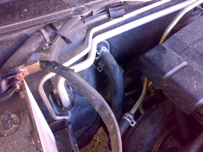

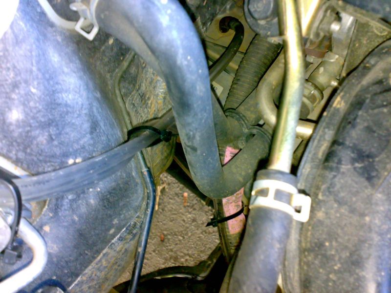

Δημοσίευσηαπό kaliakouda » Δευτ Φεβ 09, 2009 9:47 pm
Σήμερα τοποθέτησα τα πολυπόθητα σωληνάκια στα διαφορικά μου και το σασμάν
Εφυγε ένα σωληνάκι από το πίσω διαφορικό και συναντώντας το εμπρός συνδέθηκαν σε Τ και ανέβηκαν κάτω από το καπώ-εμπρός από το παρμπρίζ
Το κεντρικό δεν χρειάστηκε γιατί στελνει τις αναθυμιάσεις σε σφραγισμένο 'κουτί'
Του σασμάν έφυγε και αυτό μπροστά,δίπλα από το άλλο σωληνάκι
Ολα αυτά κόστισαν
30 ευρώ Εργασία
15 Σωληνάκια
45 Βαλβολίνες
Οπως βλέπετε ξαναχρειάστηκα αλλαγή στις βαλβολίνες του εμπρός διαφορικού,τη δεύτερη μέσα σε 2 μήνες
Ημουν ψυλιασμένος μετά την λασπολακούβα στην Πάρνηθα και καλά θα κάνετε να τις ελέγξετε και σεις που ήρθατε εκεί (πιθανόν να είναι και από αλλού,απλώς δεν μου έρχεται κάτι άλλο)
Η εργασία έγινε στον Κώστα Τεμπονέρα όπου και τοποθετήσαμε κάποιοι τα RR
