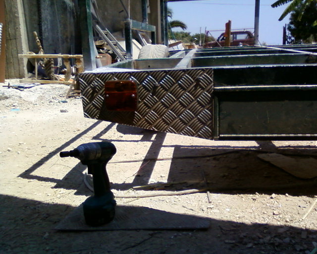

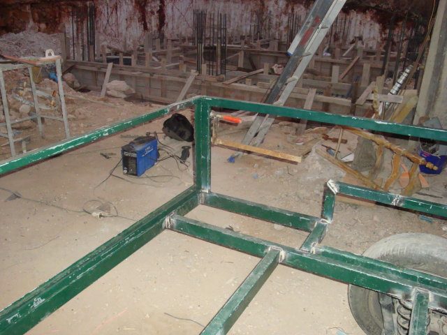

Δημοσίευσηαπό tano » Δευτ Αύγ 15, 2011 9:44 am
manos12-74 έγραψε:
tano έγραψε:προσ το παρον το κοστοσ ειναι
σιδερα =0 :D
αξονασ,ζαντεσ=130Ε
χουφτα τρειλερ 16Ε
βιδεσ=10Ε
και προχοραμε :D
αξονα με αμυγδαλα εβαλες? ζαντες τι διασταση? δεν τα γνωριζα αυτα τα τρειλερ και με εβαλες στη μπριζα :D
εβαλα αξονα απο ενα Daewoo Kalos αλλα τον εκοψα και το φαρδινα στο 180 ,ζαντεσ ειναι 185 60 14

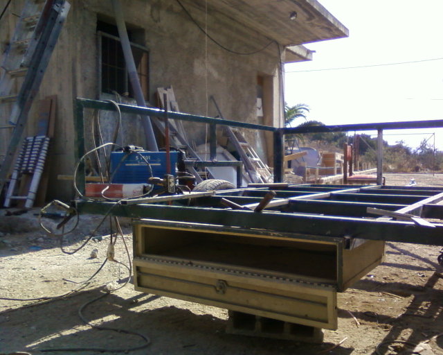

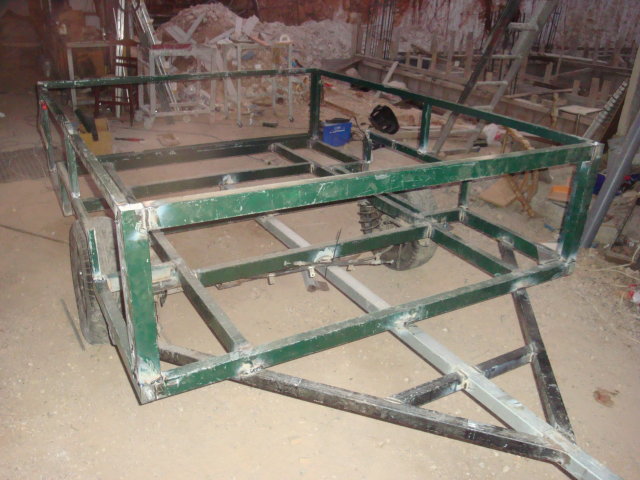

Re: CAMPING TRAILER
Δημοσίευσηαπό tano » Τετ Αύγ 17, 2011 10:41 pm
και προχοραμε :D

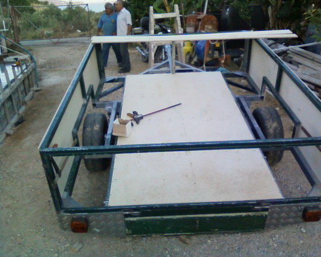

Δημοσίευσηαπό Mastergunner » Πέμ Αύγ 18, 2011 8:18 am
Επιδή εχω ασχοληθεί με το θεμα ιδιοκατασκευών μπαγκαζιέρας θα σου πώ τα εξής,μπας και σου φανούν χρήσιμα για την τροχοσκηνή που κάνεις.
Κατ΄ αρχήν δύο είναι οι τύποι βάσεων
- Τελάρο κοιλοδοκού 40χ40 με τρίγωνο ρυμούκισης
- Κοιλοδοκός 50χ50 ή 60χ60 ως ραχοκοκαλιά και στην ακρη η χούφτα
Τωρα για τα μετρήματα,τα κοψίματα και τα κολλήματα ξέρεις....
Η τροχοσκηνή πρέπει να είναι ζυγησμένη και να έχει στρεπτική ακαμψία.Ο κοτσαδόρος δεν πρέπει να δεχτεί παερισσότερο απο 90 κιλά κάθετο φορτίο (στη καλύτερη περίπτωση).Εγω σε ενα τρέιλερ που έχω κάνει εχω βαλει και ποδαρικά πισω.Τα ελατήρια του αξονα αλλαξέτα με πιο μαλακά,γιατί η τροχοσκηνή (λόγο βάρους) θα πηδάει στις λακούβες.Το ντύσιμο μάλλον θα το κάνεις με θαλάσσης... :think:
Το τρίπορτο μοντέλο ελκει 450 κιλά χωρίς φρένα ενω το πεντάπορτο 680 :wink:

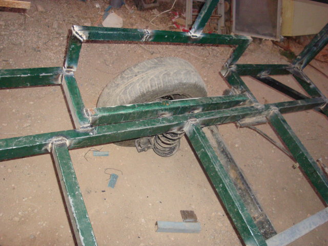

Δημοσίευσηαπό tano » Πέμ Αύγ 18, 2011 6:17 pm
Mastergunner έγραψε:Επιδή εχω ασχοληθεί με το θεμα ιδιοκατασκευών μπαγκαζιέρας θα σου πώ τα εξής,μπας και σου φανούν χρήσιμα για την τροχοσκηνή που κάνεις.
Σε ευχαριστω!!Τα σιδερα ειναι60χ40χ 2 γαλβανιζε και ΤΖΑΜΠΑ :D .Κοιλοδοκοσ ειναι 50χ50.Το τρειλερ το ζυγησα καλα -στο κοτσαδορο θα ειναι 20 κιλα!Τα ελατηρηρια μετα το τεστ δραιβ σημερα θα τα αλαξω-ειναι πολη σκλιρα :( Το ντησιμο με θαλασσησ !!! Ευχαριστω! :D

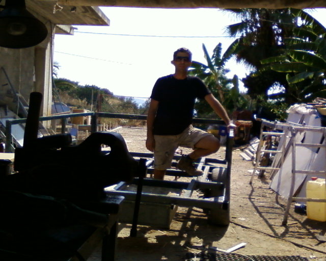

Δημοσίευσηαπό tano » Πέμ Αύγ 18, 2011 6:22 pm
chris7gtir έγραψε:Θανο εχεις ψαξει για μετα αν μπορεις να την δηλωσεις και να παρεις αδεια ή δεν χρειαζεται?
Γινεται οπως και οταν φτιαχνουμε μια κανονικη μπαγκαζιερα μονοι μας?
Δηλαδη μηχανικο-μηχανολογο για να φτιαξει τα χαρτια και μετα να πανε υπουργειο ωστε να βγαλεις αδεια?
Θα μου πεις εκει που θα κατασκηνωσεις σιγα μην σε βρει μπατσος αλλα μεχρι να φτασεις εκει ποτε δεν ξερεις :wink:
Τη να πω!Μου λενε οτι δεν θα εχω προβλιμα ,αλλα ποτε δεν ξερησ. :think:
άλλο
tano
Δημοσιεύσεις: 632
Εγγραφή: Τετ Ιούλ 28, 2010 5:46 pm
Τοποθεσία: ΧΑΝΙΑ

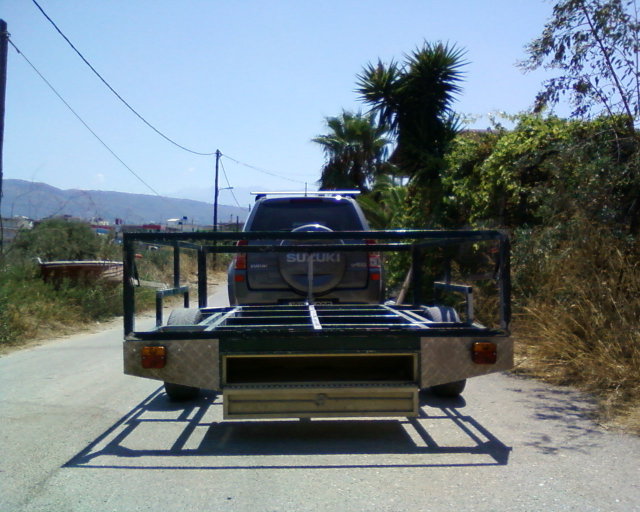

Re: CAMPING TRAILER
Δημοσίευσηαπό tano » Πέμ Αύγ 18, 2011 6:28 pm
:D

Δημοσίευσηαπό Vasilis » Παρ Αύγ 19, 2011 12:30 am
Χωραει αλλο ενα NGV!! :shock: Ωραιος!! :clap: :clap:

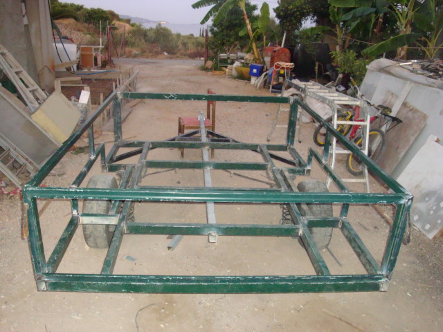

Δημοσίευσηαπό kaliakouda » Παρ Αύγ 19, 2011 2:35 pm
Να πω κι εγώ μια βλακεία? :shifty:
Μπας και χρειάζεται το τέρας και μια δεύτερη σειρά τροχών για σταθερότερο πάτημα?
Re: CAMPING TRAILER
Δημοσίευσηαπό tano » Παρ Αύγ 19, 2011 4:31 pm
kaliakouda έγραψε:Να πω κι εγώ μια βλακεία? :shifty:
Φαινετε μεγαλο αλλα δεν ειναι :D 180 φαρδοσ και 225 μικοσ και απ'οτι υπολογιζο τα φορτια δεν θα ειναι πανο απο 400κιλα.Αλλα μετατροπεσ γινονται :D :D

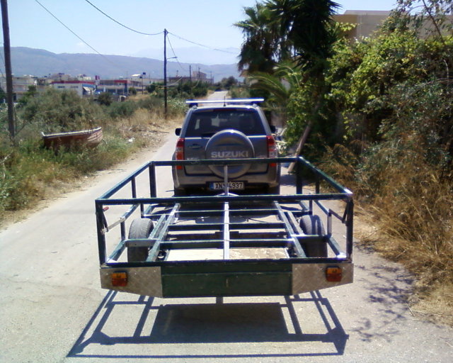

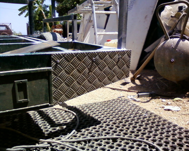

Re: CAMPING TRAILER
Δημοσίευσηαπό tano » Τετ Αύγ 24, 2011 8:31 am
προχοραμε και με τα μπετα στη οικοδομι :D και με το τρειλερ :D
άλλο
tano
Δημοσιεύσεις: 632
Τοποθεσία: ΧΑΝΙΑ

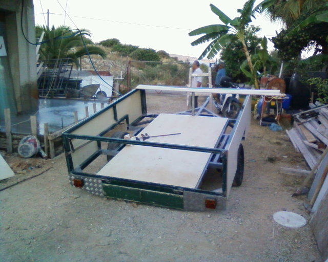

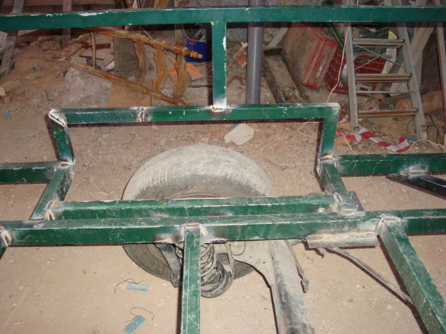

Re: CAMPING TRAILER
Δημοσίευσηαπό Mastergunner » Τετ Αύγ 24, 2011 9:35 am
Ωραίος!
Και τα δεσίματα στις κάτω γωνίες του πλαισίου για στρεπτική ακαμψία όλα τα Λ7.
Επιπλέων με ένα κομάτι λαμαρίνα τάπωσε τις στράτζες που είναι στους θόλους,γιατί θα σου πάρει νερό και θα αρχίσει να σαπίζει απο μέσα.
Αν φτιάζεις τους θόλους απο λαμαρίνα κόλλα τους απο την έξω μεριά για να εξασφαλίσεις στεγανώτητα και βαλε στους αρμούς σιλικόνη ή αρμόκολλα.
Για το εσωτερικό θα σε συμβούλευα να βάλεις ήτε φελιζόλ ήτε υαλοβάμβακα στο κενό που αφήνουν οι στρατζες και εσωτερικά να το ντίσεις με χαρποτ (το χάρποτ είναι χαρτόνι με πλευρά τύπου μελαμίνης βγαίνει σε διαστάσεις 225χ 70 και κοστίζει εδώ 6 ευρώ το φύλλο).Είναι ελαφρύ και θα το πιάσει με περτσίνια.
Αν βάλεις μπροστα τεμπέλη στις πίσω γωνίες κόλλα δύο κάθετα κομμάτια σωλήνα,απο μέσα πέρνα δύο κομμάτια σωλήνα μικρότερης διαμέτρου ωστε να κάνεις ποδαρικά.Έτσι μπροστά θα στηρίζεται στο τεμπέλη και πίσω στα ποδαρικά χωρίς να παίρνει βάρος η ανάρτηση.
Τα ελατήρια αλλαξέτα αφού ολοκληρώσεις την κατασκευή για να δείς το συνολικό βάρος της.

Re: CAMPING TRAILER
Δημοσίευσηαπό tano » Τετ Αύγ 24, 2011 1:39 pm
Ευχαριστω!!!Απο μεσα θα βαλω φελιζολ και παλι θαλασσησ .Τα ειναι σαν τρειλερ και ολα τα υπολιπα θα ειναι σαν ενα LEGO :D για λογοσ αδεια :wink:
τουσ θολουσ θα ειναι με λαμαρινα κα θα προεξεχουνε 2-3 ποντυσ σαν φτερα για να μιν λερονει .
