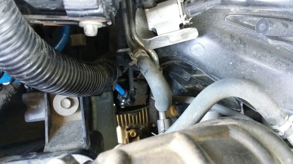

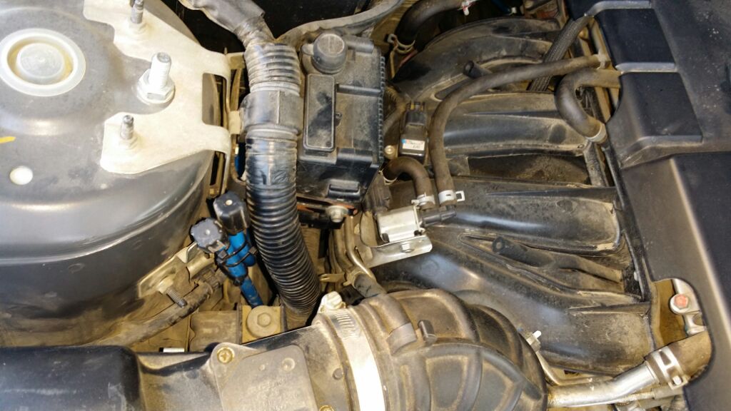

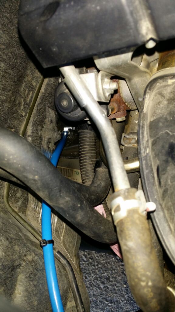

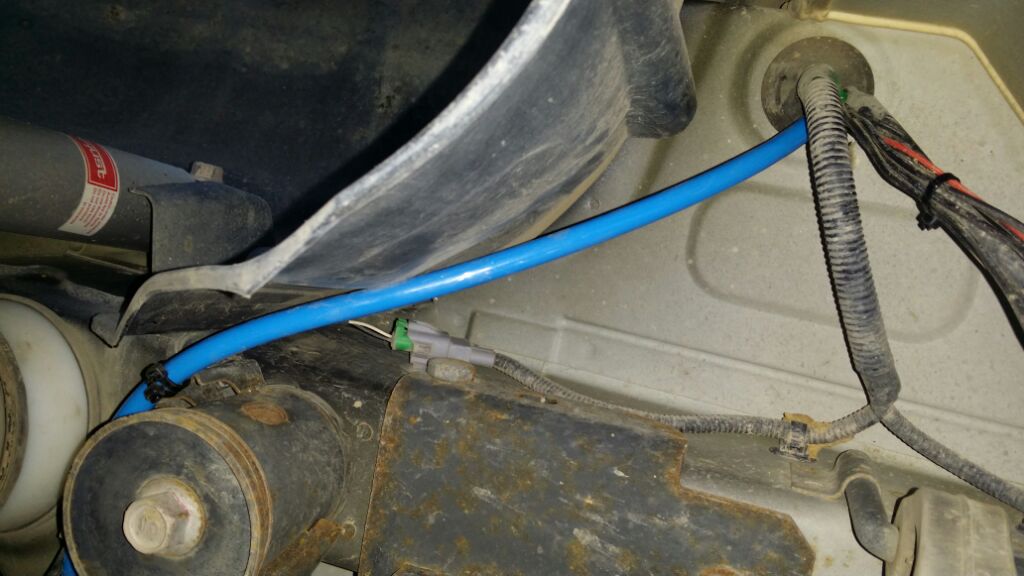

Σήμερα έκατσα και ασχολήθηκα με τα σωληνάκια των διαφορικών. Πήρα σωλήνα για αεροσυμπιεστές εσωτερικής διαμέτρου 8mm, αρσενικούς συνδέσμους Φ8 και σφυκτηράκια. Κόστος στα 14€.
Το πιο δύσκολο είναι του σασμάν που αν δεν σε λένε Yo hin min, θα φας τα χέρια σου. Λόγω ότι μόλις το έπιασα βγήκε και από την βάση του, το έβαλα χωρίς σύνδεσμο.
Του μπροστινού διαφορικού μπήκε με σύνδεσμο όπως και του πίσω το οποίο πέρασε στον χώρο πίσω από το δεξί φανάρι, μέσα από την τάπα που περνούν τα καλώδια του κοτσαδορου.

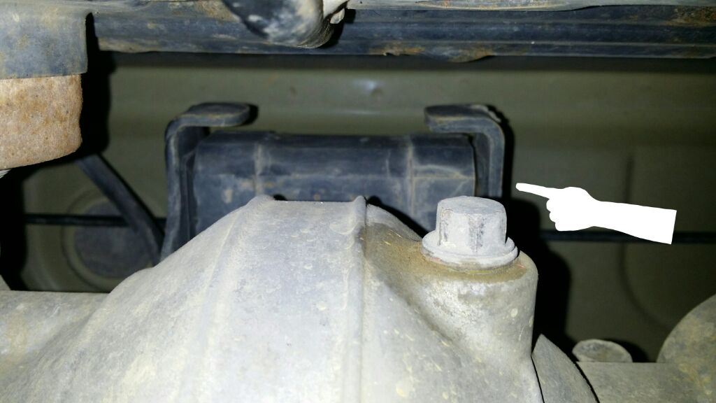

Αυτό που πρόσεξα και δεν είχα παρατηρήσει πριν, είναι ένα μαύρο κολοκύθι πάνω από το πίσω διαφορικό το οποίο είναι βιδωμένο στο σασί και αν το πιάσεις από την μέση και το στρίψεις, δείχνει ότι έχει την τάση να περιστραφεί.
Δεν το προσπάθησα να το γυρίσω, αν και θέλει λίγο δύναμη, μην το χαλάσω κιόλας. Ξέρει κανείς τι είναι;

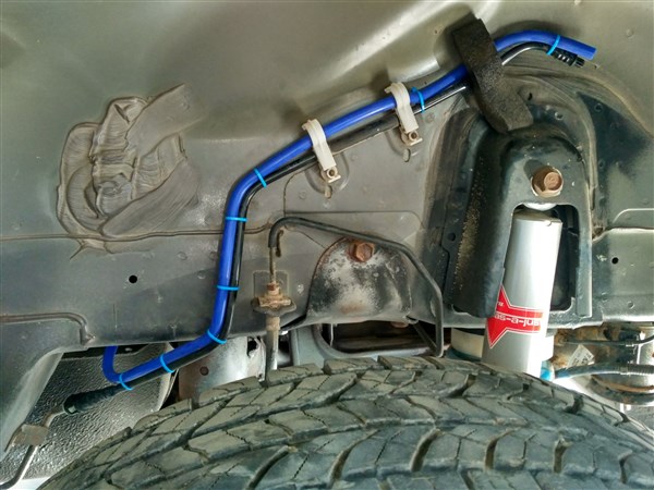

Δημοσίευσηαπό jiannisk » Πέμ Οκτ 12, 2017 6:25 pm
Ωραια δουλεια. Τα ιδια σωληνακια εβαλα κ γω
Του πισω διαφορικου το εβγαλα στον πισω αριστερα θολο μαζι με της βενζινης

Re: Σωληνάκια διαφορικών - νερά στο διαφορικό
Δημοσίευσηαπό jimsiv » Πέμ Οκτ 12, 2017 7:06 pm
Εκεί δεν είναι λίγο επίφοβο για βούλωμα από την πολύ λασπούρα;;; Ειδικά αν κάνεις όπισθεν σε μερέντα; :think: :think:
Δημοσίευσηαπό jiannisk » Πέμ Οκτ 12, 2017 7:12 pm
jimsiv έγραψε:Εκεί δεν είναι λίγο επίφοβο για βούλωμα από την πολύ λασπούρα;;; Ειδικά αν κάνεις όπισθεν σε μερέντα; :think: :think:
Ειναι πισω απο το πλαστικο θολο τα σωληνακια
Δημοσίευσηαπό jimsiv » Πέμ Οκτ 12, 2017 8:28 pm
Αααα ναι!!! Έτσι μάλιστα!! Μια χαρά!
