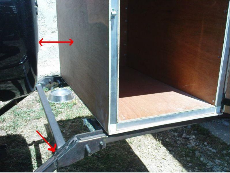

Κατασκευη κλουβας μεταφορας σκυλου και οχι μονο!!!!!!!!!!!!!
Δημοσίευσηαπό ximikos00 » Τρί Ιούλ 14, 2009 4:26 pm
Βγαίνεις πολύ έξω!!!!!
Και έχεις 2 τινά:
1) η επέκταση του αυτοκινήτου δν πρέπει να ξεπερνά το 30% του. Δηλ στα 4μέτρα που είναι το μεγάλο περίπου μπορείς να βγεις 1.20 μέτρα περίπου.
Μπορεί και να μου φαίνεται βεβαια.....
2) Και σημαντικότερο αυξάνεις αισθητά το μήκος της κλούβας από το σημείο που εφαρμόζει στον κοτσαδόρο.....Ροπή δύναμης δηλαδή....Θα έχεις ταλαντώσεις αρκετές. Ειδικά με τα μαμά αμορτισέρ!!!!
Και γω είχα κάνει αυτό το λάθος και ήμουν αρκετά εξω.....
Βεβαια με ΟΜΕ ελατήρια και ΚΥΒ αμορτισερ ούτε ταλαντωνόταν ούτε καθόταν το Jeep αν και φορτωμένο.....
Αλλά σκέψου για τι συνδυασμό μιλάμε έτσι!!!!
Κατά τα άλλα η δουλειά είναι πολυ καλή.....
Μόνο τα φώτα σου λείπουν!!!!
Ελπίζω να μν με παρεξηγείς.....Τα λέω επειδή την έπαθα και γω και μετά ξαναέκοβα σίδερα για να την εφαρμόσω ακριβώς ίσα με την ρεζέρβα....

Δημοσίευσηαπό ximikos00 » Τρί Ιούλ 14, 2009 4:44 pm
Και ξέχασα!!!!!
Τρύπες πολλές!!!!!!!!
Και αν θες υπάρχει και αεραγωγός που τον βάζεις στην οροφή τον πουλάνε στα αξεσουάρ για φορτήγα μετράει πολύ!!!!!

Δημοσίευσηαπό Atsi » Τρί Ιούλ 14, 2009 8:31 pm
H ιδεα της βασης ειναι ολα τα λεφτα !Μπραβο σε αυτον που το σκεφτηκε και σε αυτον που την υλοποιησε μια απορια εχω μονο σα τρελος με το κυνηγι και εγω θελω λεπτομεριες εαν η βαση χτυπαει επειδη ειναι πτυσομενη?? σε χοματοδρομο η λακουβα εαν ειναi σταθερη το βλεπω να το αντιγαρφω το σχεδιο και τη πατεντα και για το δικο μου GV !

Δημοσίευσηαπό johndrama » Τρί Ιούλ 14, 2009 10:50 pm
Συνολικα βγαινω 60 ποντους.
johndrama
Δημοσιεύσεις: 2999
Τοποθεσία: ΔΡΑΜΑ-ΚΑΒΑΛΑ
Λάστιχα: Bridgestone
Διάσταση ελαστικών: 225/65/18
Suspension: MP & KYB
Aka: sj410 LWB
Δημοσίευσηαπό johndrama » Τρί Ιούλ 14, 2009 11:07 pm
Aφου δοκιμαστει η κλουβα θα σας πω για ταλαντωσεις κτλ.Ακομα δε ξερω.
Το οτι βγαινω πολυ εξω ηταν απαραιτητο για να γινει η ανατροπη της κλουβας για να ανοιγει η πορτα δε γινοταν αλλιως επρεπε να αφαιρεσω ρεζερβα.Οι 60 ποντοι γενικα που βγαινει απο το αμαξι ολη η κατασκευη ειναι πολυ?

Δημοσίευσηαπό ximikos00 » Τρί Ιούλ 14, 2009 11:11 pm
Oχι οι 60 πόντοι είναι οκ.....
Δεστο και εσυ........
Ελπίζω να μν σε τρόμαξα!!!!!
Τις τρύπες μν ξεχάσεις!@!!!!!!

Δημοσίευσηαπό johndrama » Τρί Ιούλ 14, 2009 11:26 pm
Eυχαριστω για τη γνωμη σου και οποιαδηποτε αλλη ειναι καλοδεχουμενη.
Αυριο πρωι θα ψαξω για αεραγωγους θα κανω και μερικους εχτρα για το καλοκαιρι που το χειμωνα θα κλεινουν.
Και ευχαριστω και το Στελιο που αφιερωσε χρονο απο την αδεια του για να μου φτιαξει τη κλουβα ο μηχανισμος της οποιας ειναι δικη του εμπνευση.Εγω απλα ηθελα να μπορω να ανοιγω τη πορτα.Και το παιδι δεν ειναι καν κυνηγος .

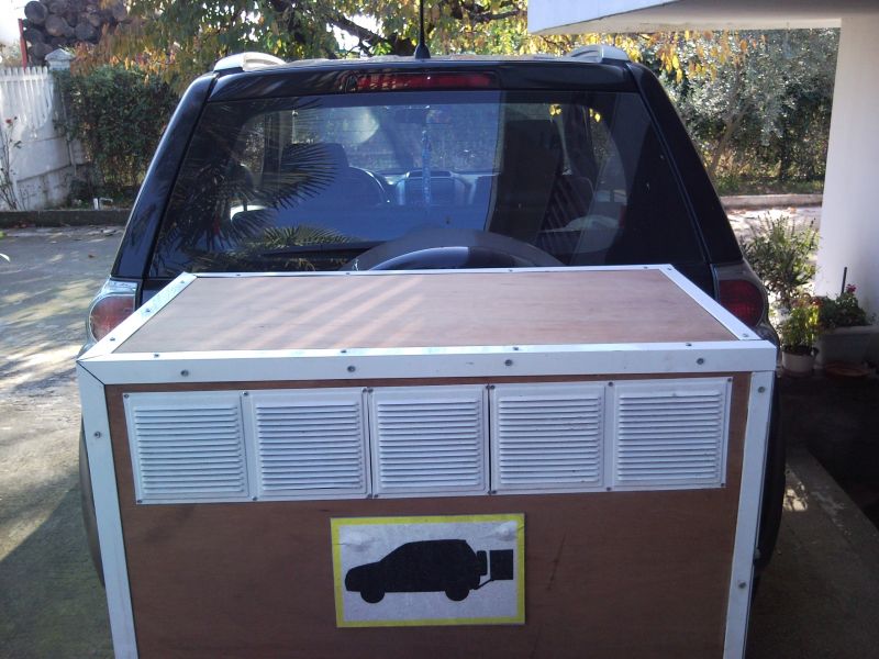

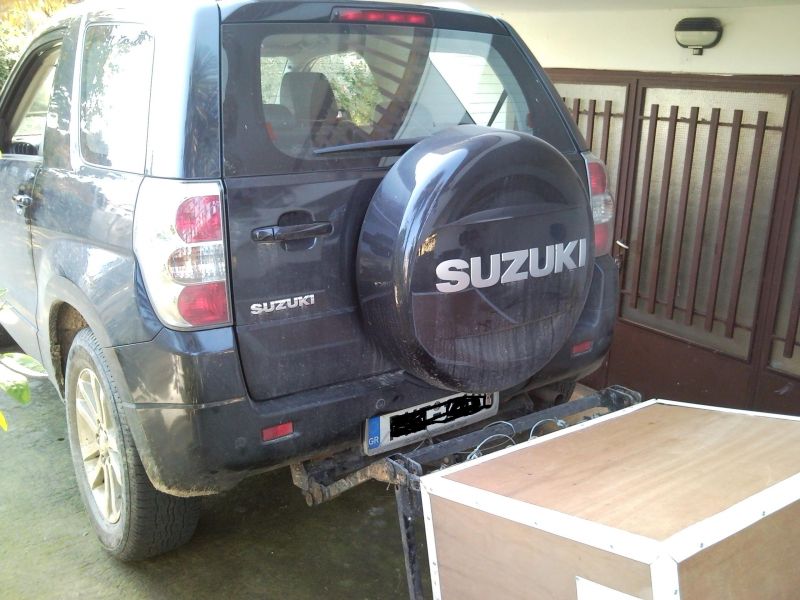

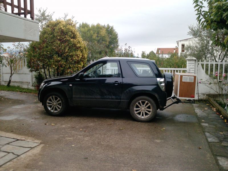

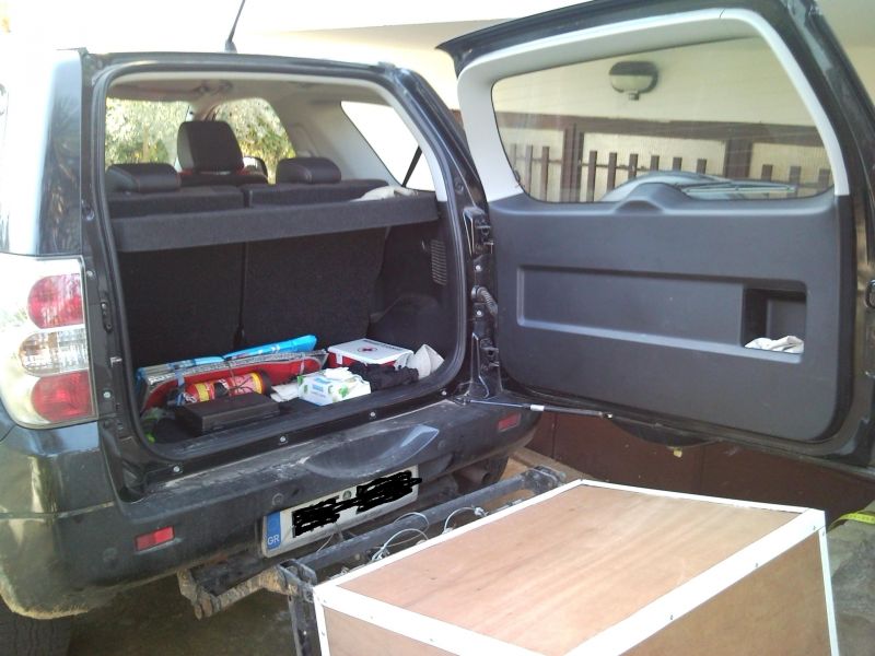

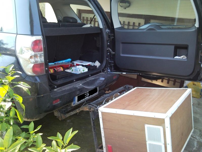

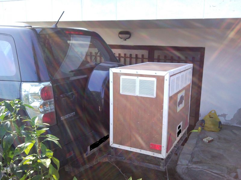

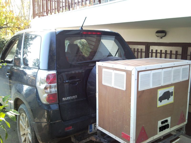

Δημοσίευσηαπό johndrama » Κυρ Νοέμ 22, 2009 1:00 am
Βρηκα τελικα το χρονο να βγαλω τις φωτο η κλουβα ειναι ετοιμη απο το Σεπτεμβριο αλλα τωρα καταφερα να τις ποσταρω.Εχει κανει αρκετα χιλιομετρα σε βουνα και σε ασφαλτο με καλη συμπεριφορα Εικόνα
Εδω οταν πεφτει η κλουβα
Και ανοιγει η πορτα
Κατοπιν κλεινει η πορτα ανεβαινει η κλουβα σφιγγει ο τανιστηρας και εισαι ετοιμος

Δημοσίευσηαπό MAVERICK » Κυρ Νοέμ 22, 2009 1:02 am
Μπράβο ρε φίλε,πολύ καλή δουλειά :wink:
Δημοσίευσηαπό johndrama » Κυρ Νοέμ 22, 2009 10:36 am
Nαι απο φιλο που φτιαχνει αυτοκολλητα εβγαλα φωτο το αυτοκινητο και το εφτιαξε μονο που ξεχασα να του πω το φοντο να το κανει πορτοκαλι οπως τα φορτηγα παρολα αυτα φωσφοριζει πολυ το βραδυ..

Δημοσίευσηαπό vitaraonoff » Κυρ Δεκ 20, 2009 9:50 pm
Πολύ καλή δουλειά!Μπράβο!Σε θέμα ταλαντώσεων μπορείς να τοποθετήσεις ένα σετ ελατηρίων προφόρτισης με κόστος περίπου 120 ευρω...Είναι ότι καλύτερο για αυτοκίνητα με κουτιά ή τρέιλερ...

Δημοσίευσηαπό johndrama » Τρί Δεκ 22, 2009 8:35 am
Το εχεις δει αυτο σε αυτοκινητα με κλουβα γιατι δεν εχει παρει κατι το ματι μου.??????

Δημοσίευσηαπό vitaraonoff » Τρί Δεκ 22, 2009 1:25 pm
johndrama έγραψε:Ôï å÷åéò äåé áõôï óå áõôïêéíçôá ìå êëïõâá ãéáôé äåí å÷åé ðáñåé êáôé ôï ìáôé ìïõ.??????
Σε πάρα πολλά φίλε μου...Ιδιαίτερα σε Jimny και Vitara...Εκτός από την ταλάντωση όταν έχεις φορτίο,βλέπεις και διαφορά στο ταξίδι...Είναι στις μελλοντικές μου επεμβάσεις...Το εξουσιοδοτηένο συνεργείο στην Πάτρα που κάνω σερβις το προτείνει ανεπιφύλακτα...

Δημοσίευσηαπό johndrama » Τρί Δεκ 22, 2009 8:20 pm
Μολις το κανεις βαλε φωτο να δουμε περι τινος προκειται μηπως το κανουμε κι εδω.Αν και δε κανω ταξιδια με τη κλουβα το πολυ μιση ωρα μεχρι το βουνο.Αν ειναι πιο μακρυα παω με το sj410 για να μη κρυωνουν τα σκυλια εκει τα βαζω μεσα.
