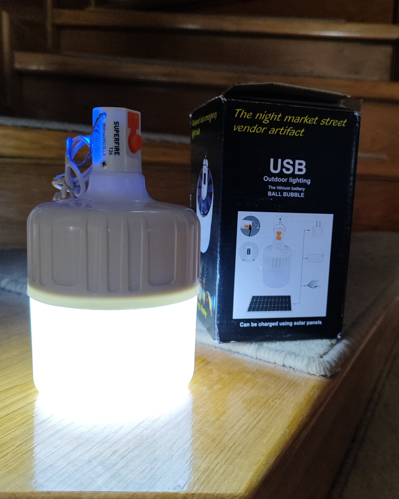

Δημοσίευσηαπό 4troxos » Τρί Ιαν 23, 2024 2:43 pm
Επιτυχης και ο εσωτερικός φωτισμός με επαναφορτιζόμενο φωτιστικό 18W,με επιλογές έντασης

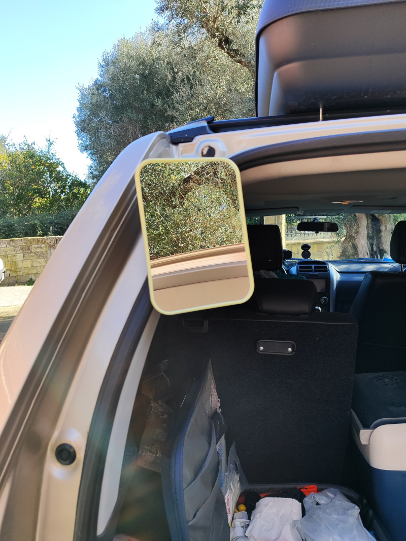

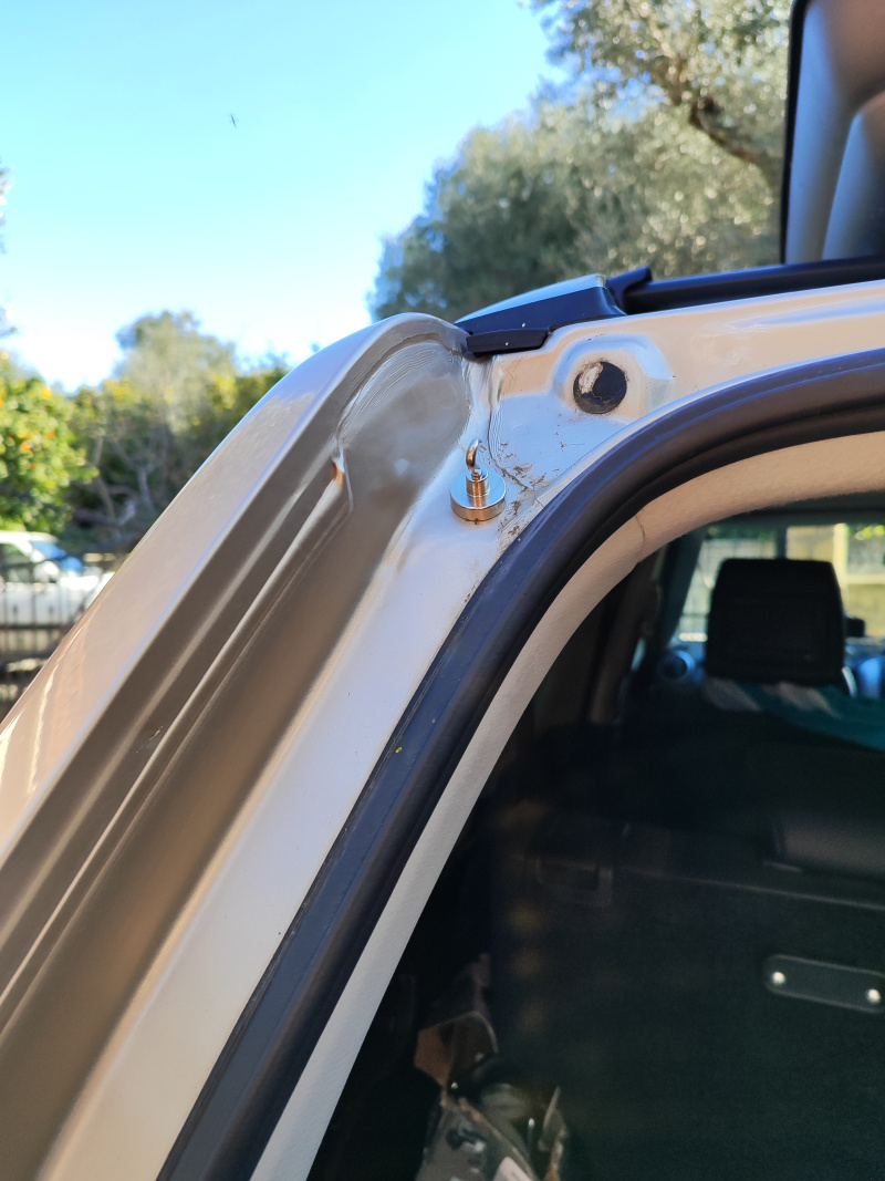

Δημοσίευσηαπό 4troxos » Τρί Ιαν 23, 2024 2:49 pm
Τοποθετηση ισχυρου μαγνητικου αγκιστρου για το κρεμασμα καθρέφτη,στη θεση ακριβως που δειχνω. Δεν ενοχλεί καθολου το κλεισιμο της πισω πόρτας.

Δημοσίευσηαπό 4troxos » Τρί Ιαν 23, 2024 2:50 pm
Εδω με τον καθρέφτη.

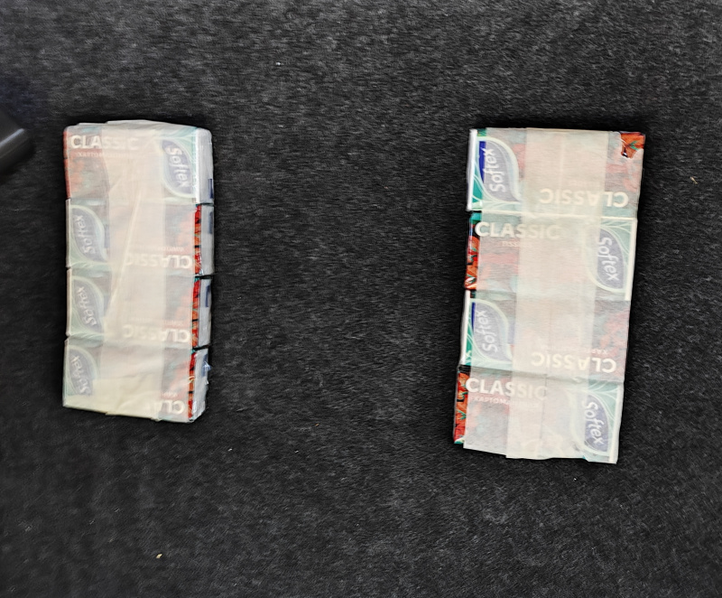

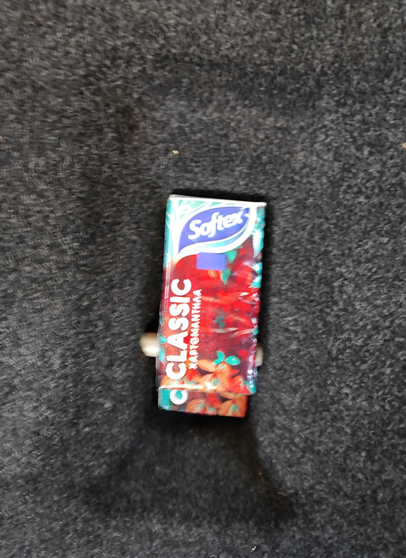

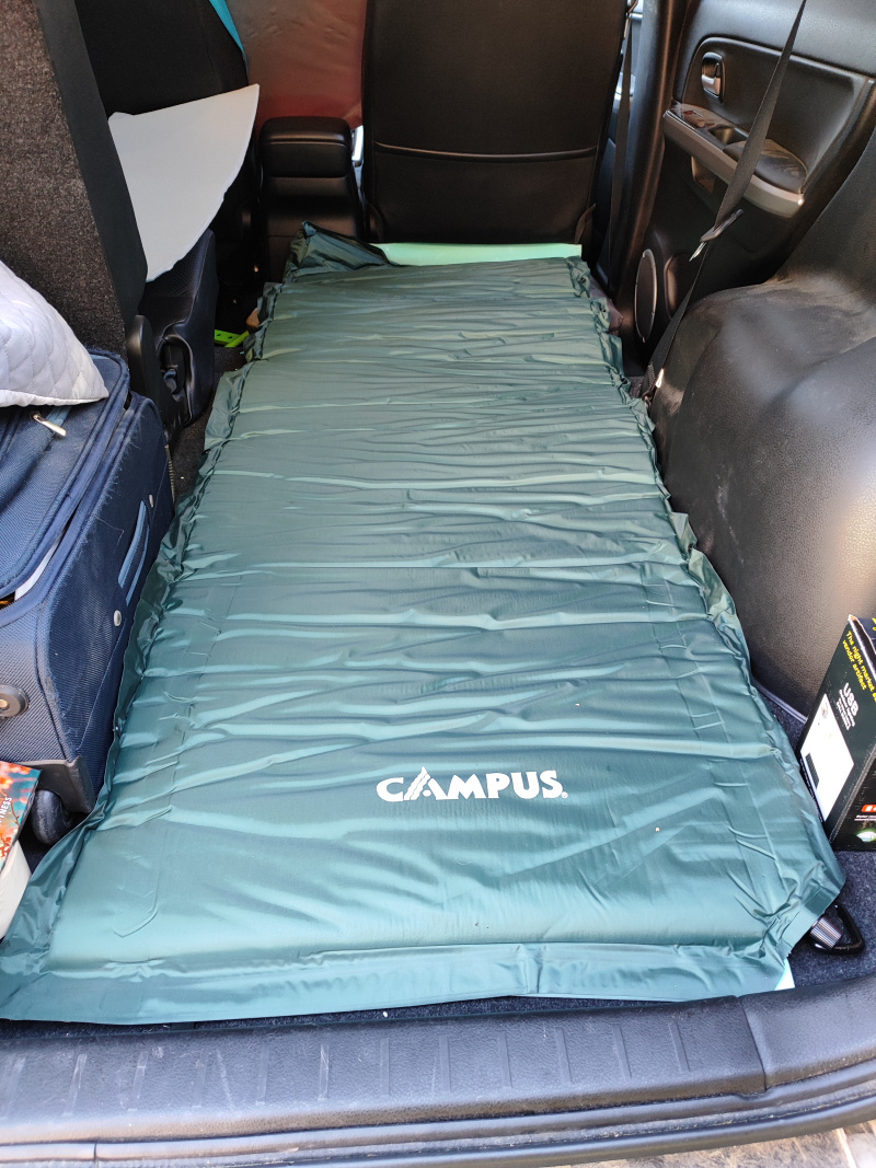

Δημοσίευσηαπό 4troxos » Τετ Ιαν 24, 2024 4:03 pm
Συνεχιζοντας την "κατασκευή" θεσης φιλοξενίας ενος ατομου: Οι τρυπες πού εμφανίζονται μετα την αφαίρεση του καθίσματος καλύπτονται απλα με εξι πακετακια χαρτομαντηλα εκάστη και έρχεται αλφαδιά το πορτμπαγκαζ.

Re: Μετατροπή NGV σε mini campervan

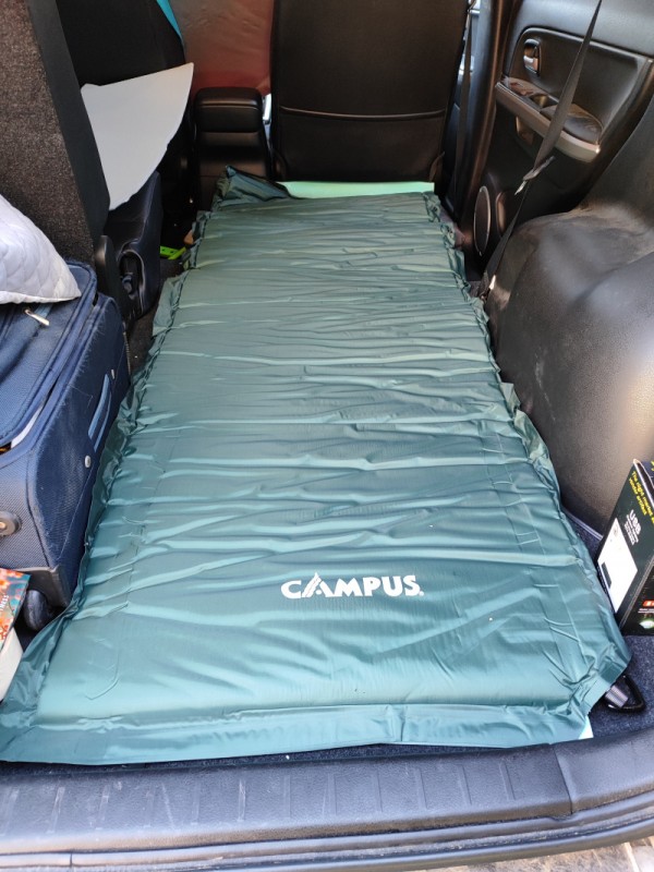

Δημοσίευσηαπό 4troxos » Τετ Ιαν 24, 2024 4:11 pm
Εδω μετα την τοποθέτηση του υποστρώματος της campus.
Αλφαδιά ύστερα και απο τοποθέτηση μικρου σακιδίου στο σκαλοπατακι μπροστά...

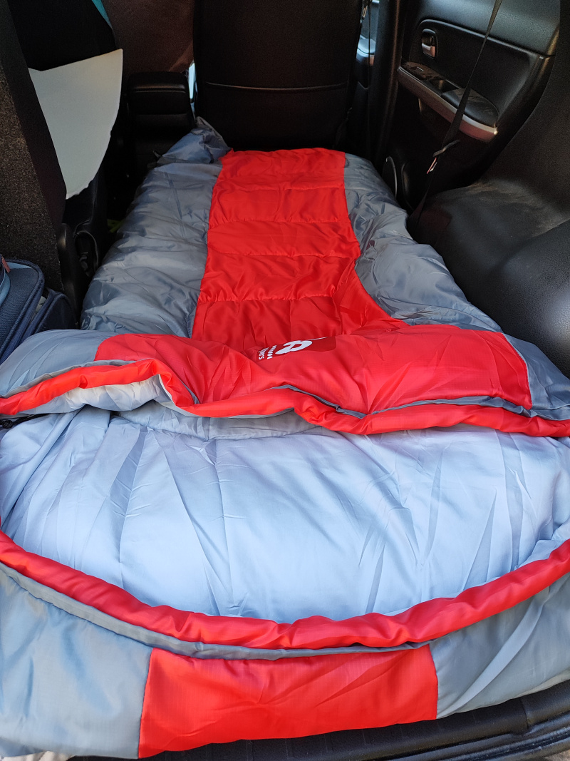

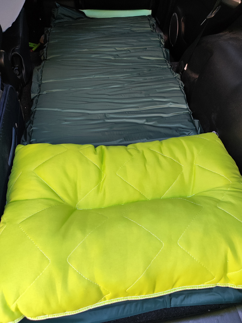

Δημοσίευσηαπό 4troxos » Τετ Ιαν 24, 2024 4:18 pm
Τοποθετηση μαξιλάρι και καταφυγιακό σλιπιγκ μπαγκ.

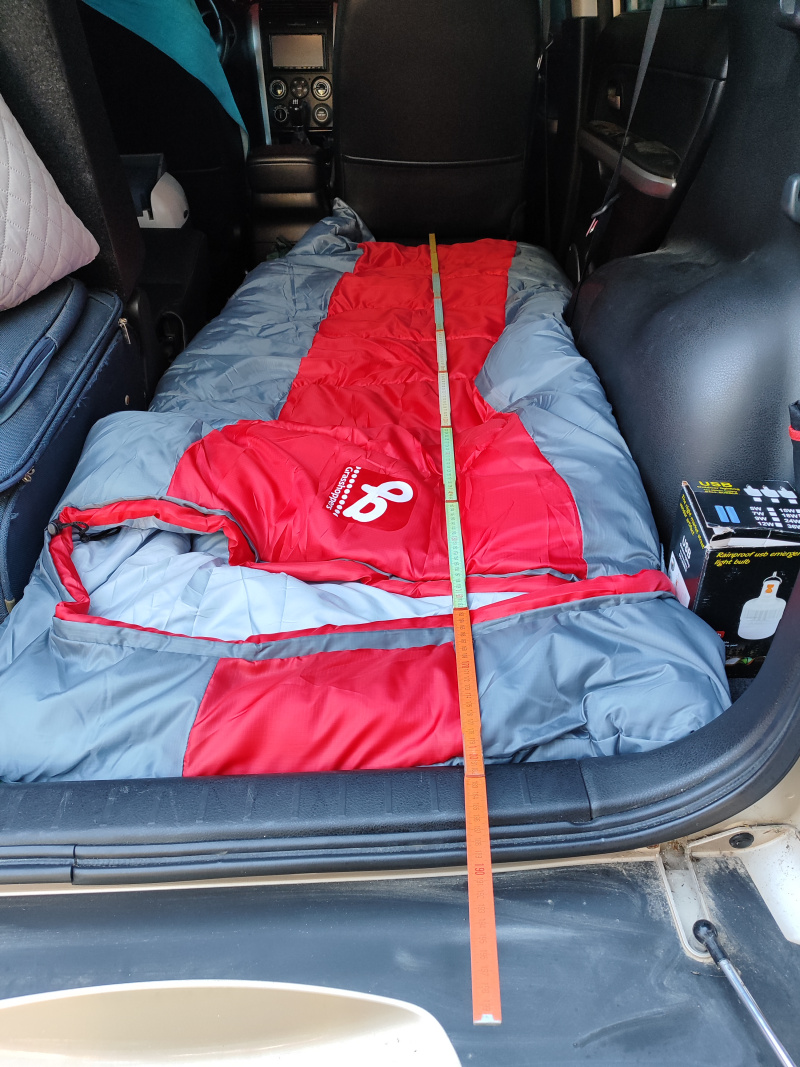

Δημοσίευσηαπό 4troxos » Τετ Ιαν 24, 2024 10:20 pm
Αντωνη το υποστρωμα της campus που πηρα ειναι 1,88 Χ 66.
Εγω εκανα δοκιμη με το μπροστινό καθισμα τραβηγμενο τερμα εμπρος ,χωρις να κανω κλιση στην πλατη του και με παιρνει οριακα.......... Πρέπει το κεφάλι να κατσει πισω πισω στην αρχη της πορτας . Εαν βαλω το κεφαλι στην μεση του μαξιλαριού οπως κανουμε στο σπίτι μας τοτε δεν με χωράει.Θα μετρήσω καποια στιγμή,θα το δείτε και στη συνάντηση στην Ελατου οσοι παρευρεθείτε.Εγω ειμαι 1,73 στο ύψος.
Εαν δωσω λιγη κλίση στο μπροστινό κάθισμα τοτε θα μπορω να κατεβω και λιγο στο μαξιλάρι......
Κανονικα θελει μικρότερο μαξιλάρι.
Υ.Σ.Την σημερινή προβα την εκανα ντυμενος και με παπούτσια.

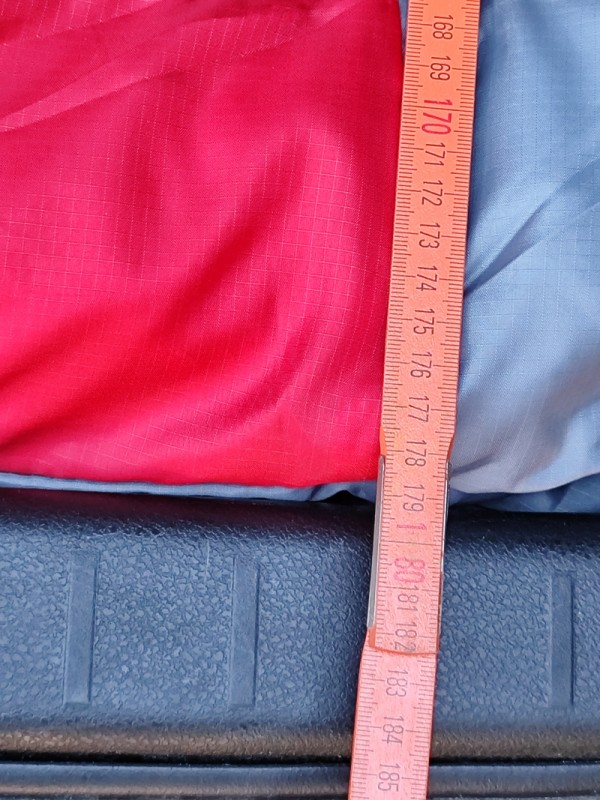

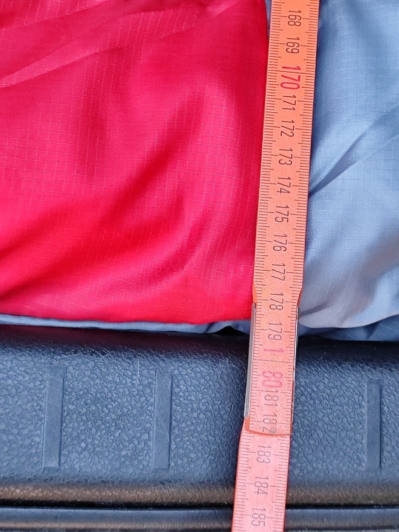

Δημοσίευσηαπό 4troxos » Πέμ Ιαν 25, 2024 10:24 am
Αυτο ειναι το διαθέσιμο μηκος.

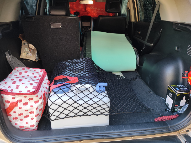

Δημοσίευσηαπό 4troxos » Πέμ Ιαν 25, 2024 11:23 am
Το αμαξι ταξιδευει καπως ετσι...

Δημοσίευσηαπό Antonioz » Πέμ Ιαν 25, 2024 11:49 am
εγω εχω πιο πολλά πράγματα στην καθημερινή μου μετακίνηση μέσα στο αυτοκίνητο!! :lol: :lol: ..και άμα δεις πως ταξιδεύει με 3 παιδιά θα φρίξεις!(οι μισοί έρχονται με δεύτερο αυτοκίνητο) :lol:
Αρχικά ήθελα να σου πω ότι αν βρεις ένα μαγαζί που κάνει μαξιλάρια, στρώματα αφρολέξ κλπ σου έχει λύσει, με πολύ μικρό κόστος, όλα τα θεματάκια επιπεδότητας που έχεις (τρύπες που πιάνει το κάθισμα, σκαλοπάτια κλπ)

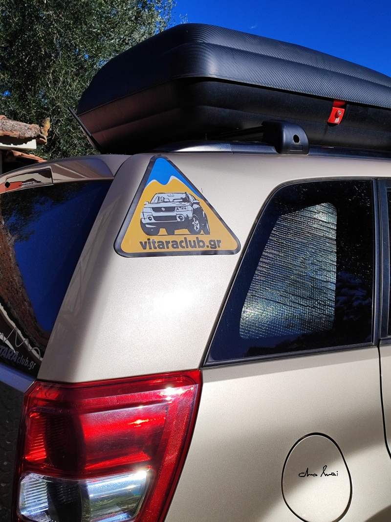

Δώσε καμιά πληροφορία για τα σκίαστρα, πως τοποθετούνται; έχουν και μόνωση ή μόνο συσκότιση/προστασία απο ήλιο προσφέρουν; κόστος; από που;

Δημοσίευσηαπό 4troxos » Πέμ Ιαν 25, 2024 12:19 pm
Το σκιαστρο παραθύρων δυστυχώς στοίχισε... γιατί πουθενά δεν μπορουσα να βρω πληροφορίες.Τελικα πηγα σε ταπετσερη,ειχε ενα μικρο δειγμα και του παραγγειλα 3 ΤΡΕΧΟΝΤΑ μετρα.Το ρολο εχει υψος 1,20.Δεν ημουν σίγουρος μιας και θα εκανα παραγγελία και πηρα 3 ΤΡΕΧΟΝΤΑ μετρα.Μου περίσσεψε...Ισως με 2,5 τρεχοντα μετρα εκανα την δουλειά μου.
ΥΠΈΡΟΧΟ ΥΛΙΚΟ ΘΕΡΜΟ-ΗΧΟ ΜΟΝΩΣΗΣ για χρηση κατω απο τα καπό των αυτοκινήτων,χωρις αυτοκόλλητη επιφάνεια.Κοστος??? αστα...24€/ τρέχον μέτρο.
ΠΡΟΣΤΑΣΙΑ ΑΠΌ ΤΟΝ ΗΛΙΟ-ΘΕΡΜΟΜΟΝΩΣΗ- ΕΜΦΑΝΙΣΗ-ΣΚΙΑΣΗ-παχος περιπου 10 χιλιοστα....σαν σφουγγάρι.Κοβονται λιγο μεγαλύτερα απο το πατρον και πηγαινουν σφινωτα.....(Ουτε βεντουζες ουτε αλλου ειδους αυτοκολλητα.)
Η αποθήκευση τους θα γινεται σε ραφακι οροφης πού το εχω παραγγείλει και το περιμενω αυτες τις ημέρες....
