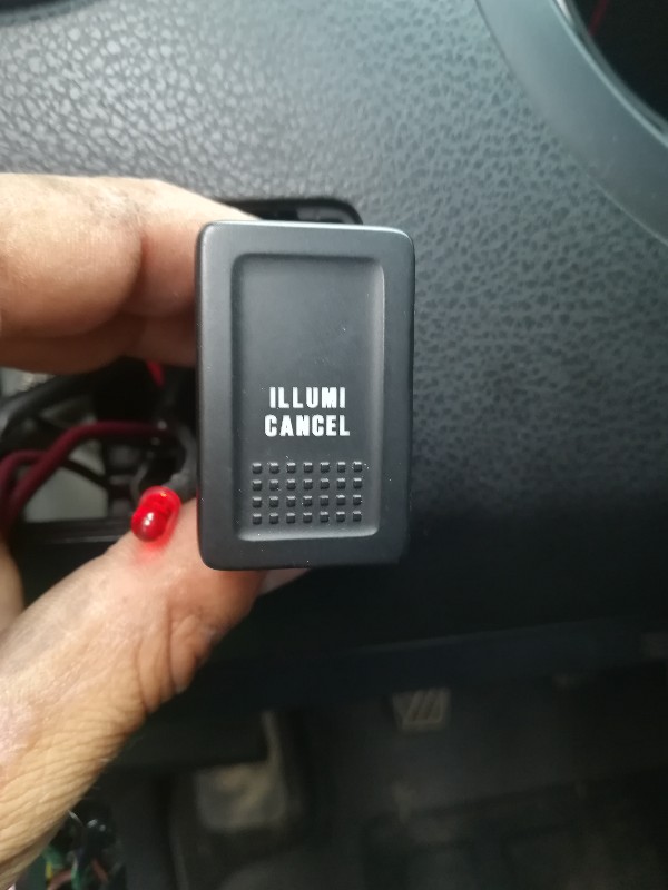

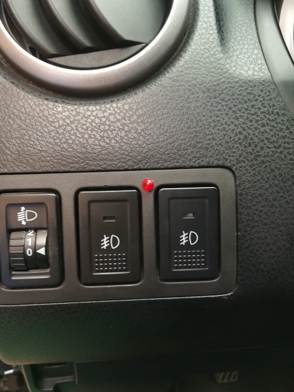

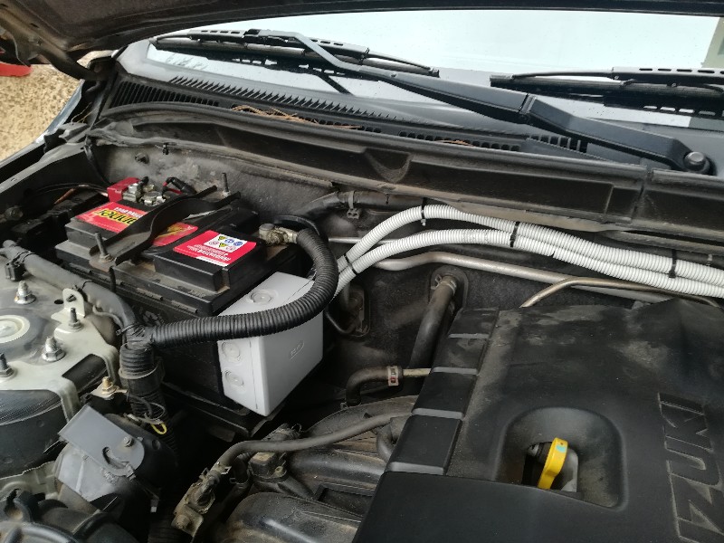

Δημοσίευσηαπό ArisR » Τετ Οκτ 24, 2018 1:01 pm
Τον διακόπτη illumi cancel τον έβγαλα από την θέση του και τον έβαλα πίσω απτο πλαστικό, χύμα . Στη θέση του καθώς και στην δίπλα, κενή θέση έβαλα 2 διακόπτες προβολέων που πήρα απτο ebay, για την μπαρα και τον πισω προβολεα.
Στη μπαταρία δίπλα κολλησα με ταινία διπλής ηλεκτρολογικο κουτί, με τα ρελε και τις ασφάλειες..

Δημοσίευσηαπό Antonioz » Τετ Οκτ 24, 2018 1:32 pm
ArisR έγραψε:Στη μπαταρία δίπλα κολλησα με ταινία διπλής ηλεκτρολογικο κουτί, με τα ρελε και τις ασφάλειες..
:shock: :shock: θα σου πρότεινα να το σταθεροποιήσεις κάπως καλύτερα μην αρχίσει τις βόλτες.. βάλε κανένα λαμάκι,γωνιαδάκι οτι βολεύει καλύτερα και πιάστο στις βίδες που βρίσκονται γύρω απο τις βίδες του top-mount

Δημοσίευσηαπό ArisR » Πέμ Οκτ 25, 2018 12:17 pm
Αν ξεκολλήσει θα το κάνω έτσι
