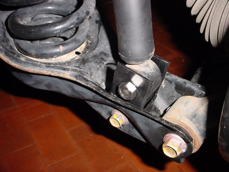

Πάντως, χωρίς να είμαι ειδικός, η απλή λογική λέει, ότι όσο περισσότερα κομμάτια αποτελουν μια κινούμενη άρθρωση, τοσο πιο ευπαθές είναι το συστημα σε τριβές, φθορές και κριγμούς.... :idea:
Γιατί δεν δοκιμάζουν ένα μεγαλύτερο αμορτισερ μαζί με τους αποστάτες των ελατηρίων... :wink:
Εδώ ακόμα και η χρήση αποστάτη στο ελατήριο αν δεν είναι σωστά μελέτημενη μπορεί να προκαλέσει θορύβους και κριγμούς στην διάρκεια της χρήσης, πόσο μάλλον το αμορτισερ με όλο αυτό το σύστημα με τις βίδες και τα σινεμπλοκ..... :roll: :roll: :roll: :roll:

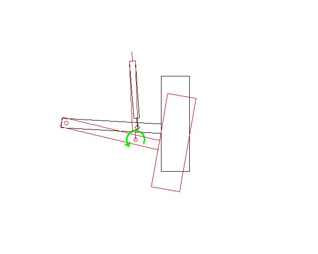

Δημοσίευσηαπό k.l. » Κυρ Ιουν 07, 2009 7:46 pm
Ελπίζω το σχεδιάκι να βοηθήσει, όταν η ανάρτηση κίνηθεί από την μαύρη θέση στην κόκκινη η ένωση του μπράτσου με το αμορτισέρ πρέπει να επιτρέπει την ελευθερία κίνησης της ένωσης σύμφωνα με το πράσινο βέλος.
Στην κανονική τοποθέτηση του αμορτισερ η θέση της βίδας επιτρέπει τη κίνηση αυτή γύρω από τον άξονα της, στη νέα τοποθέτηση η ικανότητα αυτή ακυρώνεται οπότε την ροπή την παραλαμβάνει όλη το silent block.
Αν μπεί ο αποστάτης στην πάνω πλευρά δεν νομίζω να υπάρχει πρόβλημα.

Δημοσίευσηαπό 4troxos » Δευτ Ιουν 08, 2009 10:43 am
Πολύ σωστή η τοποθέτηση σου .
Όπως είπες είναι η θέση της βίδας που κάνει όλη την διαφορά.
Πάντως βάζοντας τον αποστάτη στο πάνω μέρος δεν φαίνεται να υπάρχουν αυτά τα ζορίσματα.

Δημοσίευσηαπό 4troxos » Τετ Ιουν 10, 2009 11:45 pm
Πιθανόν την κίνηση αυτή πλέον να την κάνει η κάτω βίδα της προέκτασης και η οποία αντικατέστησε την βίδα του αμορτισέρ.

Δημοσίευσηαπό 4troxos » Πέμ Ιουν 11, 2009 8:29 pm
Εαν δεν ισχύει κάτι τέτοιο τότε ο πιο σωστός τρόπος κατασκευής της προέκτασης των αμορτισέρ είναι αυτός εδώ.
Στρογγυλεμένο όπως είναι και τα αμορτισέρ για να μπορεί να κάνει ανεμπόδιστα αυτή την κίνηση.

Δημοσίευσηαπό 4troxos » Τετ Ιουν 24, 2009 10:38 am
Ύστερα από εκτός δρόμου διαδρομή σε ορεινό καταφύγιο στις Άλπεις οι εντυπώσεις τους είναι πολύ καλές, δεν υπάρχουν περίεργοι θόρυβοι, οι αναρτήσεις διαβάζουν πολύ καλά το έδαφος και το ύψος πλέον είναι ικανοποιητικό.Η οδηγική συμπεριφορά φυσικά παρέμεινε υψηλού επιπέδου.

Δημοσίευσηαπό 4troxos » Τρί Σεπ 29, 2009 6:52 pm
Αξίζει να πούμε ότι οι φίλοι Ιταλοί που έβαλαν τους αποστάτες +προεκταση πισω αμορτισερ και υστερα απο αρκετη χρηση off road των αυτοκινητων τους ,μέχρι τώρα ΔΕΝ έχουν αντιμετωπισει κανένα απολύτως πρόβλημα.
