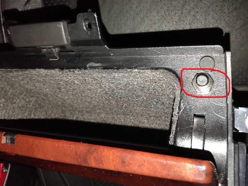

gi@nn@kis έγραψε:Ναι φιλε μου !! Ανεβασε μια φωτο τη βαση που πιανει πανω στο ντουλαπακι !!
Και
Κωστα, περιμενουμε κ το φωτισμο που ειπες !!! :roll:
Η φωτο που χρωσταγα, ουσιαστικα εχω πιασει την σπασμενη βαση του ντουλαπιου με βιδα-παξιμαδι μικρου μεγεθους.Το κεφαλι της βιδας ειναι εσωτερικα κατω απο το επενδεδυμενο πλεον ντουλαπακι.Για να βγει το ντουλαπακι απλως ξεκουμπωνω το αμορτισερακι απο την βαση

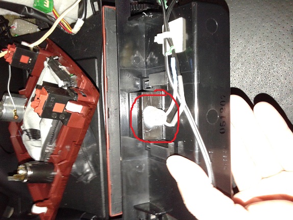

Re: NΤΟΥΛΑΠΑΚΙ ΣΥΝΟΔΗΓΟΥ
Δημοσίευσηαπό GiorgosN » Τετ Φεβ 28, 2018 3:06 am

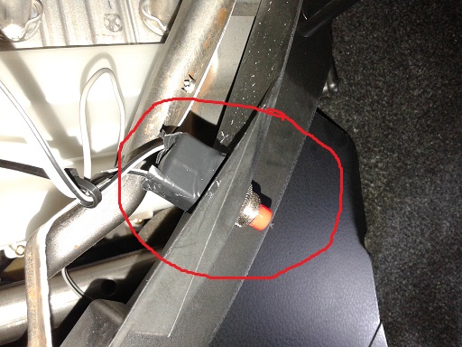

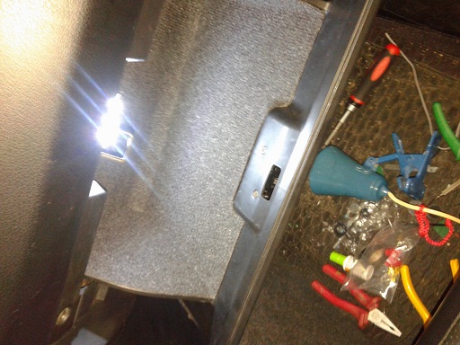

Και αφου πηρα φορα φωτισα και το ντουλαπι του συνοδηγου με led module και το ντουλαπακι στις ταχυτητες με λεδακι επιγραφων.
Εδω φαινεται ο διακοπτης τυπου push off που κλεινει το φως οταν κλεισει το πορτακι
Το λεδακι στην υπαρχουσα υποδοχη απο το εργοστασιο στην οποια για καποιο λογο παρελειψε η σουζουκι να βαλει το αναλογο φωτακι ενω εκανε την υποδοχη ...
Το διακοπτακι οπως φαινεται απο μπροστα
Και φωτισμενο

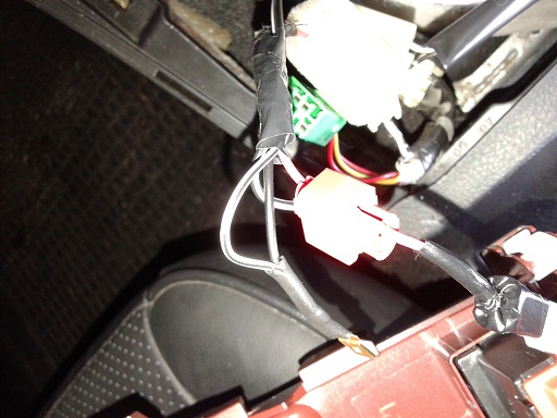

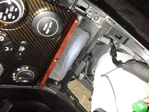

Δημοσίευσηαπό GiorgosN » Τετ Φεβ 28, 2018 3:12 am
Και τελος του συνοδηγου με τον ιδιο διακοπτη και led module χωνεμενο στην επενδυση που του εκανα και ειχα παρουσιασει πιο πανω.Ρευμα για τις κατασκευες πηρα απο τον αναπτηρα και την μπριζα με "κλεφτες"
Τα καλωδια περασμενα πισω απο το ντουλαπι
Αυτα προς το παρον...!
