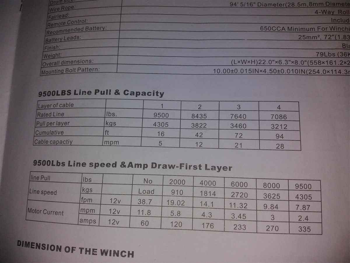

Δημοσίευσηαπό panagiotis1981 » Τρί Ιαν 09, 2018 5:35 pm
Η δυναμη του εργατη αναφέρεται στην πρωτη στρωση με σχοινι ή συρμα. Απο εκει και περα οσο αυξανουν οι στρωσεις αυξάνει η διαμετρος οποτε μειωνεται η δυναμη ελξης. (Ετσι τουλάχιστον εγραφε το manual του δικου μου.) Αυτος ηταν και ο λογος που διαλεξα συνθετικό σχοινι με μεγιστη δυναμη 9000lbs (50% πιο πανω απο το μεγιστο του εργατη) το οποιο εχει πολυ μικρη διαμετρο οποτε εχω 40 μετρα πανω χωρις μεγαλη αύξηση διαμετρου.

Mε αυτην την λογικη Αντωνη μπορει να τραβηξει και απο 500,1000,2000 κτλ μετρα; Nομιζω δεν ευσταθει θα 'ξεψυχαει το ερμο"...
Παραθετω το πινακακι του δικου μου και πιστευω οτι δινει την μεγιστη ροπη ελξης εως τα 5 μετρα και περαν αυτου μειωνεται σταδιακα η ελκτικη δυναμη.
Ενδιαφερον και χρησιμο θεμα για συζητηση παντως.
