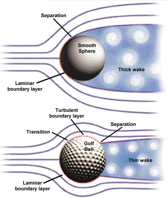

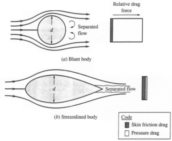

Αγαπητοί συμφορουμήτες, καλησπέρα σας, συχνά μπαίνω στο φόρουμ και διαβάζω τα "δρώμενα", που πραγματικά μέ ευχαριστούν και με εντυπωσιάζουν,πολλές φορές, με το μεράκι και την ευευρετηκότητα πολλών απο τα μελη του club.
Για την συγγεκριμένη ιδιοκατασκευή, θα ήθελα να σας παραθέσω το παρακάτω link οπου μπορείτε να δείτε παραστατικά πως δημιουργούνται οι στροβιλισμοί στην κίνηση των ρευστών, που στην περίπτωσή μας ειναι ο αέρας. Αυτοί οι στροβιλισμοί ειναι η αιτία για τον θόρυβο που ακούμε απο τις σχάρες οροφής των αυτοκινήτων μας.
Αν αγαπητε Antonio μπορείς να διαμορφώσεις το προφιλ των σωλήνων ετσι ώστε ο αέρας να ¨φεύγει" ομαλά, χωρίς στροβιλισμούς πρός τα πίσω, θα έχεις πετύχει το αναμενόμενο αποτέλεσμα.Δείτε το παρα κάτω link:
https://en.wikipedia.org/wiki/Drag_%28physics%29
για περισσότερες λεπτομέρειες. Δεν μπόρεσα να βρώ κάτι στα Ελληνικά για το συγγεκριμμένο αλλα μπορείτε να ψάξετε στο διαδύκτιο για ""οπισθέλκουσα" ἠ aerodynamic drug.

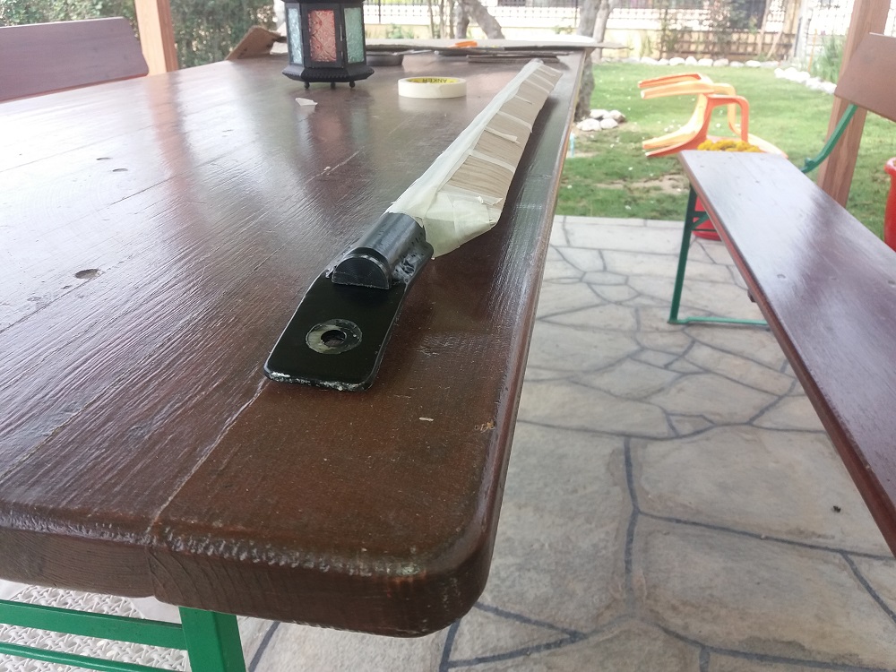

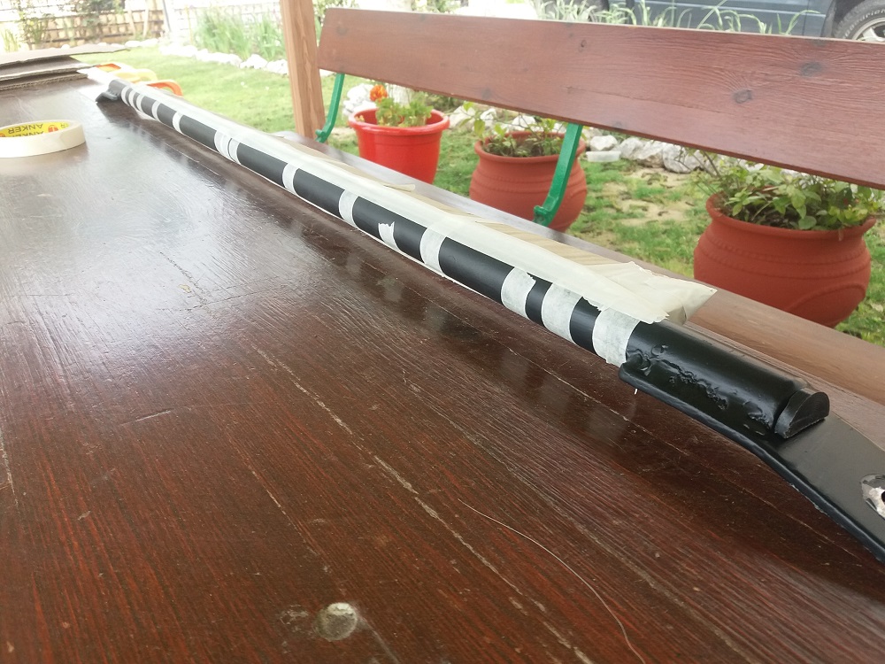

dimitrisf έγραψε:Αν αγαπητε Antonio μπορείς να διαμορφώσεις το προφιλ των σωλήνων ετσι ώστε ο αέρας να ¨φεύγει" ομαλά, χωρίς στροβιλισμούς πρός τα πίσω, θα έχεις πετύχει το αναμενόμενο αποτέλεσμα.Δείτε το παρα κάτω link:
Σωστά ρε φίλε :clap: :clap: :clap: πραγματικά αυτο δεν το ειχα σκεφτει.. :doh: :think:
επιφάνεια σαν της μπαλας του ping pong ή τεννις ας πούμε ή δημιουργία ουράς στο πίσω μέρος... :handgestures-thumbupright:
Με την πρώτη ευκαιρία θα το δοκιμάσω(αν δω πως θα το κάνω πρώτα :mrgreen: )

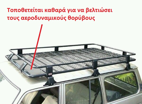

Επίσης να αναφέρω(για όσους θελουν να κάνουν σχάρα) οτι και η λαμαρίνα στις σχάρες που φαινεται στην παρακάτω φωτο μπαίνει για να βελτιώσει την ροή του αέρα άρα και τον θορύβου
Δημοσιεύσεις: 5411
Re: Μπάρες οροφής (τι να μην κάνεις!!)
Δημοσίευσηαπό BOSS » Πέμ Μαρ 31, 2016 12:40 am
Antonioz έγραψε:Επίσης να αναφέρω(για όσους θελουν να κάνουν σχάρα) οτι και η λαμαρίνα στις σχάρες που φαινεται στην παρακάτω φωτο μπαίνει για να βελτιώσει την ροή του αέρα άρα και τον θορύβου
Σωστος διοτι δημιουργει καναλι ροης και οδηγει τον αερα προς τα πισω χωρις στροβιλισμους :D Φιλαρακι αλληλοσυμπληρωνομαστε :mrgreen:

Δημοσίευσηαπό Antonioz » Δευτ Απρ 11, 2016 8:42 am
το πείραμα έγινε, και μάλιστα στην μεσαία μπάρα η οποία ήταν και αυτή που δημιουργούσε τον περισσότερο θόρυβο... :???:
και.. ΠΕΤΥΧΕ!!! :dance: :dance: ..ο θόρυβος μπορώ να πω οτι εξαφανίσθηκε τελείως!!!
Σας ευχαριστώ όλους για την βοήθεια και κυρίως τον dimitrisf που πραγματικά μου άνοιξε τα μάτια!!
