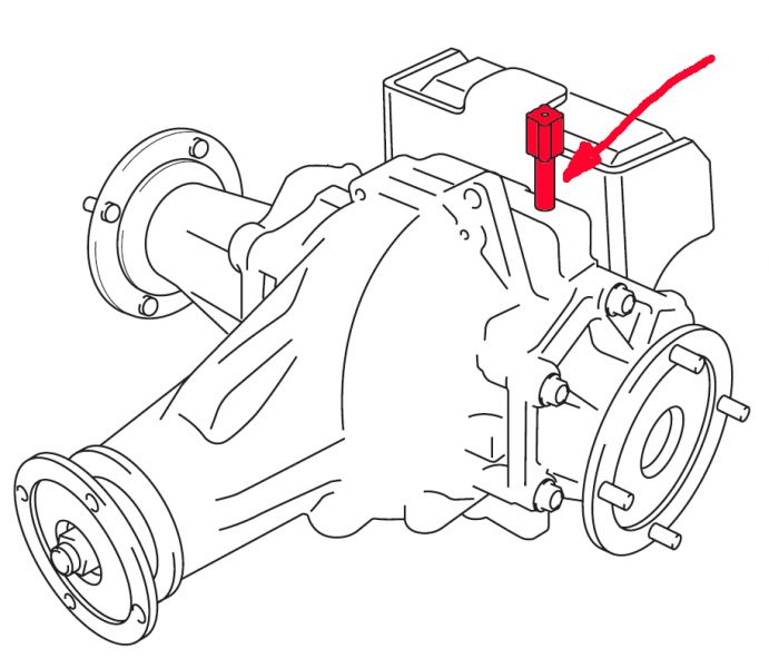

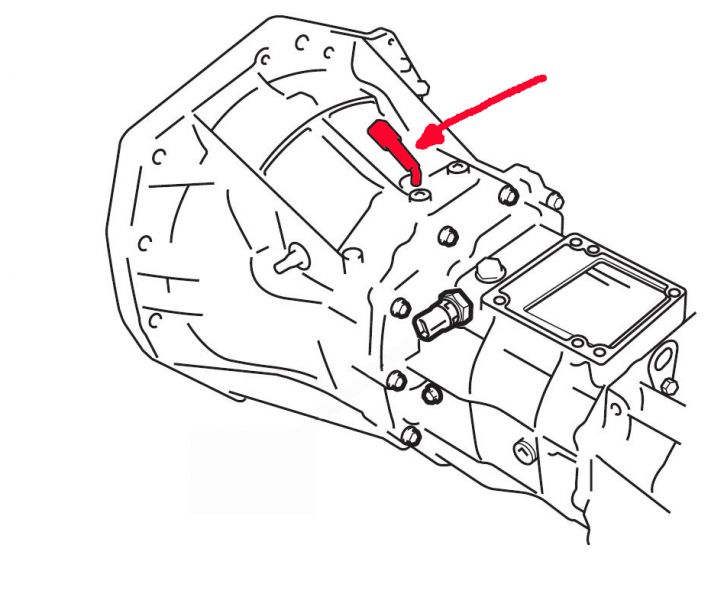

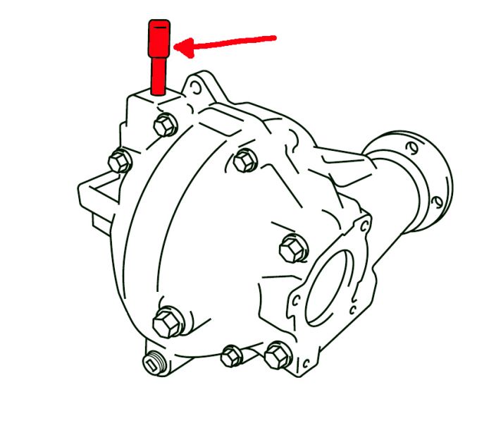

grvitara έγραψε:Το μαυρο "καπακι" που εχει στο τελιωμα το σωληνακι
ααα....τώρα κατάλαβα ..τα ακροφύσια...συστήνω πάντως να μπάινουν για τον απλό λόγο ....χώμα, σκόνη, έντομα κλπ. Πάνω στο ακροφύσιο ή στο άκρο του σωλήνα εγώ σκέφτομαι να τοποθετήσω ανεπίστροφη βαλβίδα πολύ χαμηλής πίεσης.

Δημοσίευσηαπό 4troxos » Τρί Νοέμ 25, 2008 6:14 pm
Τώρα, εάν είναι έτσι αλλάζουν λίγο τα πράγματα!!!!!
Αν αυτά τα σωληνάκια έχουν βαλβίδα αντεπιστροφης , ΤΟΤΕ ΔΕΝ ΧΡΕΙΑΖΕΤΑΙ η επέκταση τους!!!!!
Προφανώς την έχουν βάλει στα ngv 2005 και μετά!!!!!!

Δημοσίευσηαπό kons » Τρί Νοέμ 25, 2008 6:29 pm
4troxos έγραψε:Τώρα, εάν είναι έτσι αλλάζουν λίγο τα πράγματα!!!!!
Όσο και να προσπάθησα να εντοπίσω κάπου ανεπίστροφες ή οποιουδήποτε είδους βαλβίδες ανακούφισης, δεν τα κατάφερα. Το πιθανότερο είναι να μην έχει και απλά από ότι παρατήρησα περιέχει μόνο μια μορφή υδατοπαγίδας για περιορισμένη όμως δουλειά πιστεύω. Πάντως στο ακροφίσιο μπορεί να τοποθετηθεί όπως και να έχει χωρίς να επηρεάζει την λειτουργία (έχει δεν έχει ανεπίστροφή) ή απλά μια παγίδα σκόνης.

Δημοσίευσηαπό kons » Τρί Νοέμ 25, 2008 7:01 pm
Εδώ δείχνει να έχει μια απλή εξωτερική ανεπίστροφη χαμηλής πίεσης τύπου διαφράγματος. Τι συμβαίνει? πρέπει να υπάρχουν διαφορές σε μοντέλα - χρονιά, περιοχή κλπ. Ας ρίξουμε μια ματιά όλοι μας στα GV μας να παρατηρήσουμε τι υπάρχει στο δικό μας.

Δημοσίευσηαπό alex23 » Τρί Νοέμ 25, 2008 9:28 pm
δεν ειναι βαλβίδα ειναι ενα καπακι!
περνει εύκολα νερο ακομα και με το καπακι γιατι δεν κλείνει αεροστεγώς:cry:

Δημοσίευσηαπό kons » Τρί Νοέμ 25, 2008 9:47 pm
Είναι σκέτο καπάκι? είσε σίγουρος? Εάν έχει το δικό σου τέτοιο μπορείς να βγάλεις ένα και να το εξετάσεις προσεκτικά?

Δημοσίευσηαπό alex23 » Τετ Νοέμ 26, 2008 2:12 am
το εχω πιάσει στα χέρια μου
είναι μια πλαστική τάπα με κενό
το ειχα βάλει σε ενα αλλο σωληνάκι και φύσηξα και ο αερας έφευγε απο το πλάι που εχει κενο το καπάκι αρα δεν ειναι αεροστεγές κλεισμένο το καπακι

Δημοσίευσηαπό kons » Τετ Νοέμ 26, 2008 9:25 am
alex23 έγραψε:το εχω πιάσει στα χέρια μου
Για να δούμε αν είναι ανεπίστροφη βαλβίδα, πρέπει να φυσίξεις και απο την αντίθετη μεριά αλλά είναι διαμπερής, φαίνεται φώς και απο τις δύο μεριές? Απο την μιά μεριά είναι φυσικό να βγάζει το θέμα είναι αν βάζει απο την αντίθετη.

Δημοσίευσηαπό kons » Πέμ Νοέμ 27, 2008 12:49 am
Έχεις απόλυτο δίκιο μόλις πρίν λίγι ώρα την έπιασα στα χέρια μου και την εξέτασα πολύ προσεχτικά...είνα μια απλή τάπα - παγίδα σκουπιδιών και τίποτα άλλο.
Με την πρώτη ευκαιρία θα αναζητήσω τις κατάλληλες ανεπίστροφες βαλβίδες και θα σας ενημερώσω. Έτσι δεν θα χρειάζεται να τραβήξουμε σωληνάκια ψηλά.

Δημοσίευσηαπό heroicentaur » Πέμ Νοέμ 27, 2008 2:14 am
Παρομοιες βαλβιδες εχουνε τα jimny αν θυμαμαι καλα η καποιο αλλο της suzuki και οντως δουλευουνε ωστε να μην μπαινει νερο. Οι περισσοτεροι τα αλλαξανε για τον λογο οτι περνανε μεσα νερα (αν θυμαμαι καλα δουλευει η βαλβιδα αναλογα με την θερμοκρασια του διαφορικου).
