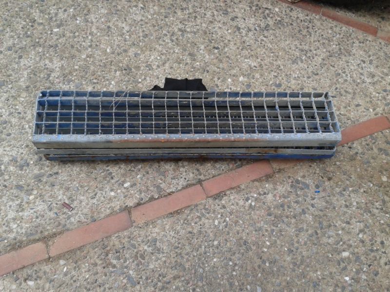

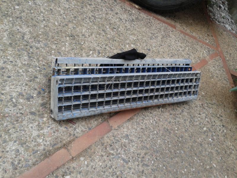

Τελικά το πρωτο αξεσουαρ για την σχάρα δεν ειναι η τέντα.. αλλα κάτι αλλο που το βρηκα τυχαία εχθές στη δλεια και μάλιστα στα αζήτητα...
H ιδέα λοιπον ειναι κλεμμενη απο σκαλια Scania του Πετρο(skier78) τα οποια τα ειχα κατα νου μεν αλλα δεν ειχα χωρο να τα βάλω και δεν ηξερα και ποσο χρησιμα ηταν, μετα λοιπον απο αυτο viewtopic.php?f=59&t=19010&start=30 τα υπεραγαπησα...
Βρηκα λοιπον κατι παλιες σκάλες στη δουλεια με στενα σκαλοπάτια γραδελαδας τα οποια θεωρω ειναι σε καλουτσικες διαστάσεις(78cmχ15cm),ανθεκτικα και αρκετα ελαφρια για τοποθέτηση στην σχάρα..
πακέτο των τεσσάρων..
2013-09-28 12.03.33.jpg (120.27 KiB) 6606 προβολές
2013-09-28 12.03.48.jpg (121.08 KiB) 6604 προβολές
για αρχη θα μπουν τα δυο και στην πορεία βλέπουμε...

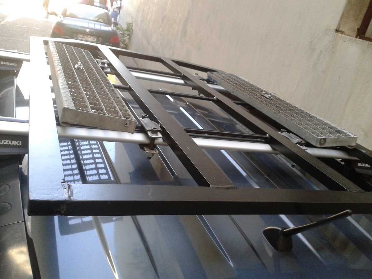

Δημοσίευσηαπό Antonioz » Δευτ Οκτ 07, 2013 8:48 am
μπηκαν αβαφες(αφαβες προς το παρον) εν οψη της εκδρομής στα Πιέρια...
Ιδου το αποτελεσμα..
διακρητικές και κυριως αθορυβες!!
(στοχος ειναι να γινει το δυνατον αθορυβη η σκαρα :D :D )

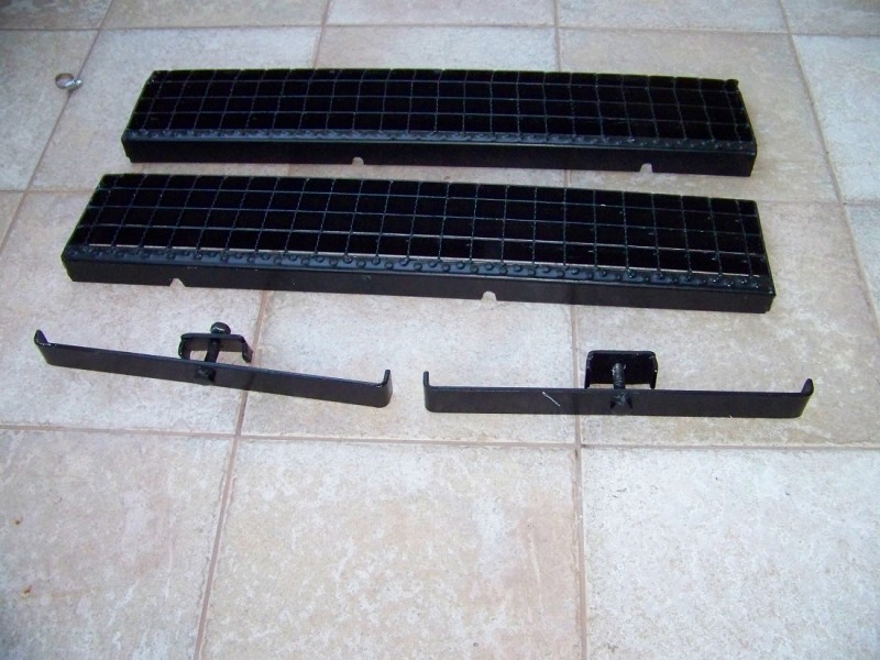

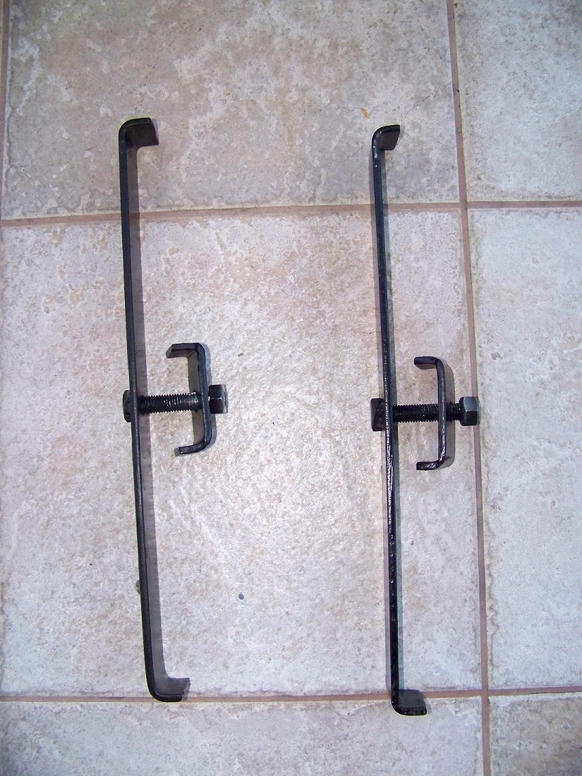

Δημοσίευσηαπό Antonioz » Σάβ Νοέμ 22, 2014 1:08 am

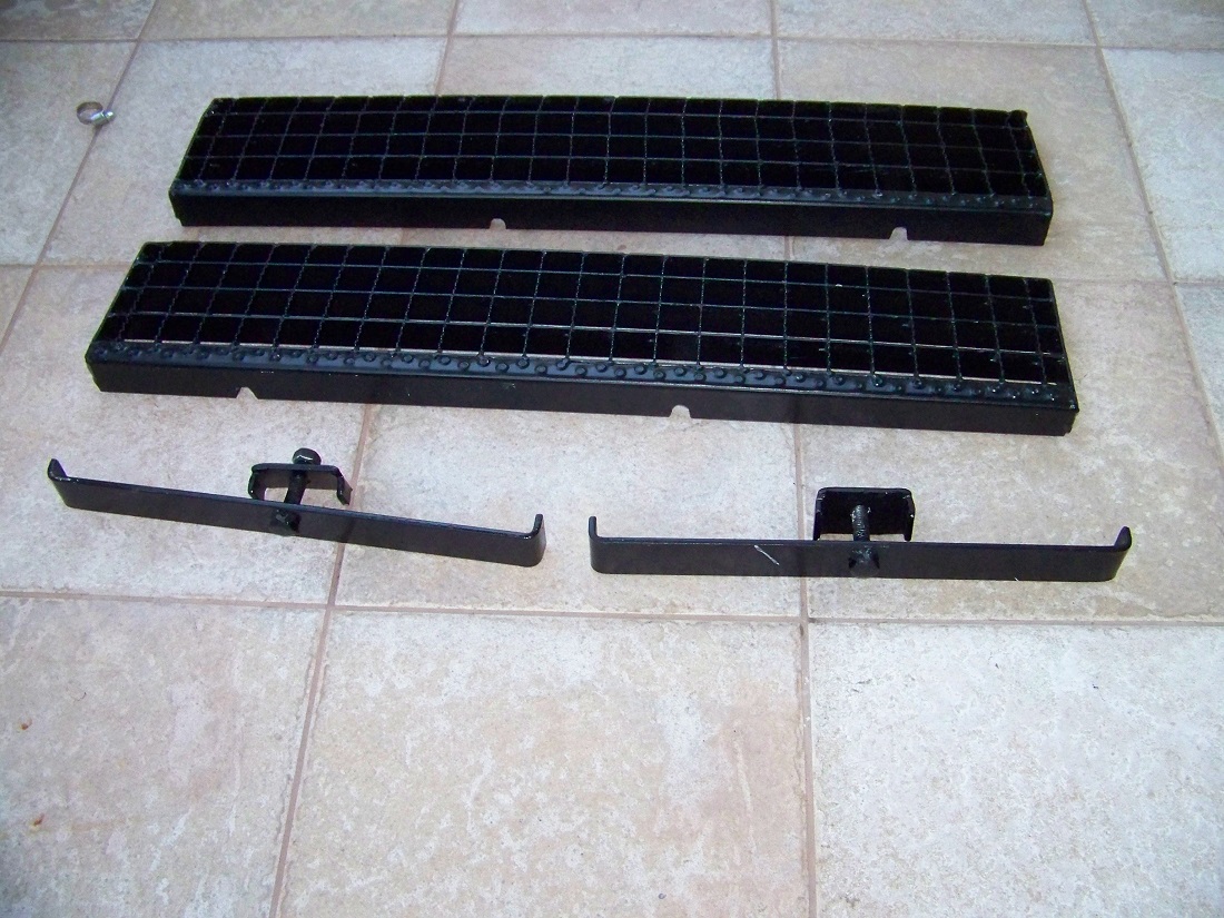

Με το πλήρωμα του χρόνου και αφου βρηκα σε "" ελευθερο χρονο για να ασχοληθω επιτελους με το vitaraki οι σχάριτσες-πατηματα βάφηκαν κ τροποποιηθηκα κατα ενα βαθμο, ωστε να "καθονται" καλυτερα στην σχάρα.. Επισης φτιάχτηκαν δυο βάσεις τυπου quick release για να αφαιρούνται κ να τοποθετούνται γρήγορα
η βάσεις..
ολα μαζι
φωτο τοποθετημένες θα βγαλω πριν την αναχώρηση για Παικο.. το σκεπτικο ειναι να μπαινουν και να βγαινουν πριν και μετα απο κάθε εξορμηση!!!

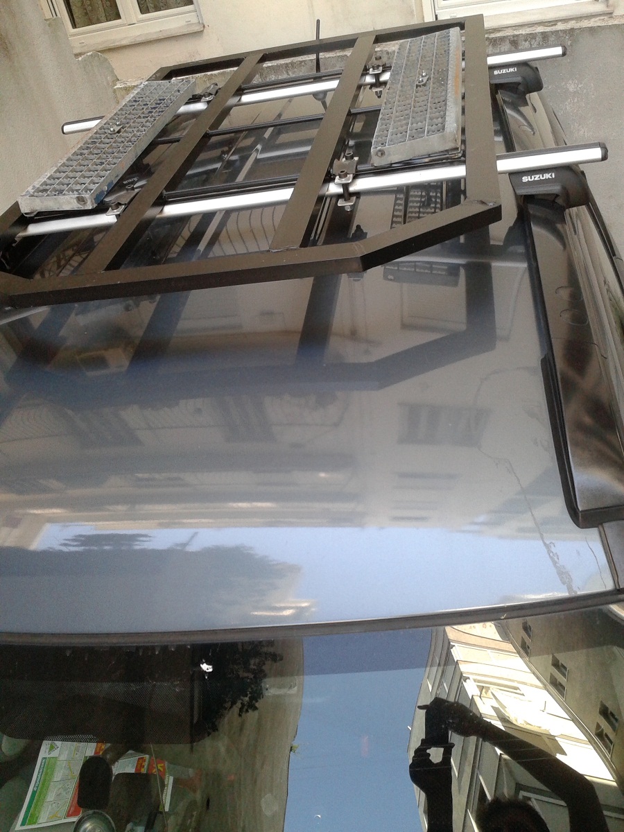

Οσο αφορα την σχαρα, δεν της έχω κανει καμια βελτιωση, γιατι οπως εγραψα κ παλιοτερα ηταν σχεδιασμενη για vitara και μπηκε τελικα σε ngv με αποτελεσμα να μη μου καθετε αισθητικα πολυ καλα.. Το μονο που εκανα ειναι να αλλαξω τον τροπο πιασηματος στις μπαρες με αποτελεσμα να μεταφερω τις μπαρες λιγο ακομη προς τις ακρες. Σε καθε περιπτωση βεβαια απο τοτε που την εβαλα δεν την εχω βγαλει γιατι με εχει βολεψει απίστευτα(ειναι σαν μια πλατφορμα που φορτώνεις οτι θελεις) και επι πλέον δεν εχω κ θεμα θορυβου!!

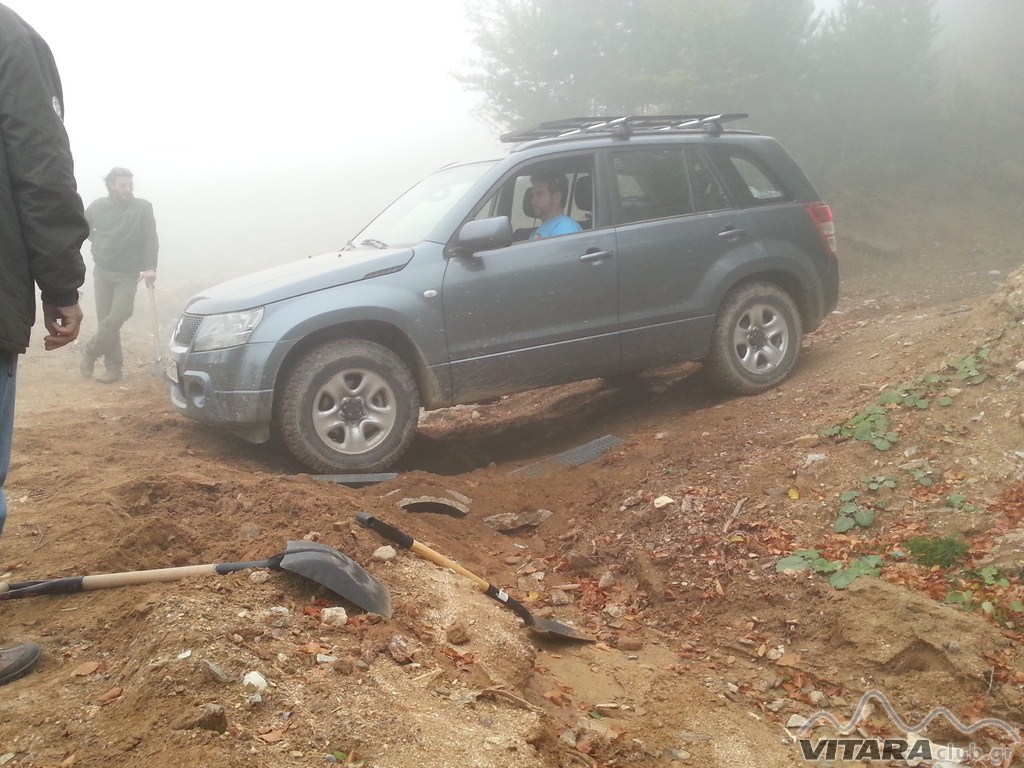

Δημοσίευσηαπό Antonioz » Σάβ Νοέμ 22, 2014 1:41 am

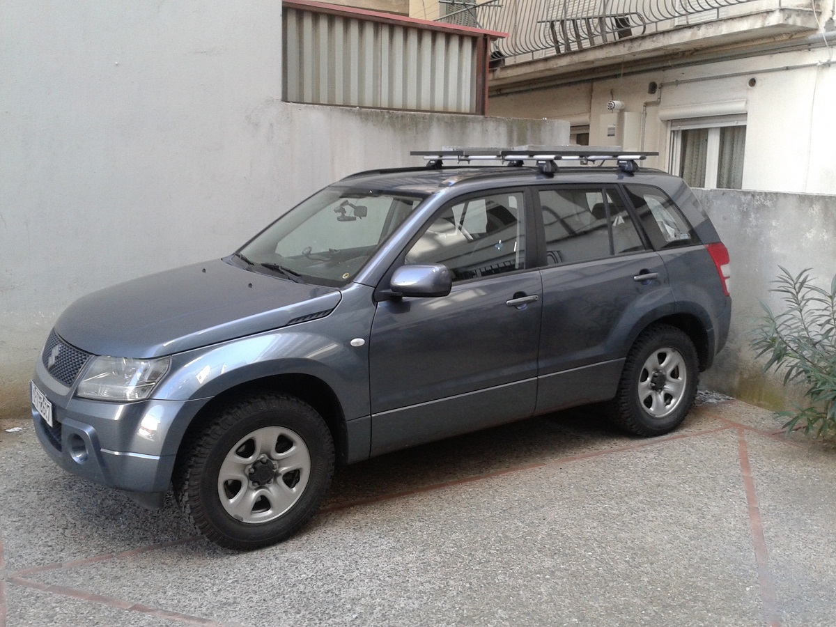

..σε χρήση:
