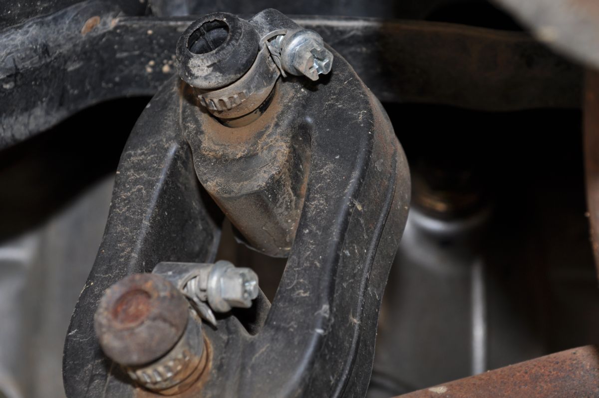

mars_christos έγραψε:τα δεματικα που χρησιμοποιουν οι ηλεκτρολογοι δεν εχουν κινδυνο να λιωσουν απο τη μεγαλη θερμοκρασια της εξατμησης.κουνιεται πολυ παντως...
Εγώ που έχω δεματικά δεν λιώνουν και ησύχασα από το σκύψιμο στα λουτρά λάσπης :P

Εκτος απο τα δεματικα μια πολλη καλη λυση και σιγουρη ως προς τη αντοχη ειναι τα σφιχτηρακια για υδραυλικες εργασιες
Με τον ιδιο ακριβως τροπο πιανουν και στα αγωνιστικα αυτοκινητα τις εξατμισεις :wink:
Αυτο φαινεται καλυτερο απο τα δεματικα και περισσοτερο αντοχης.
Παω να αλλαξω τα δικα μου.
Εγγυηση Γιαννη δεν προκειτε να ξαναξεκουμπωσει ποτε ξανα :wink:
Προσοχή μόνο να είναι από τα ανοξείδωτα και όχι από τα γαλβανισμένα γιατί σκουριάζουν για πλάκα και δεν θα πάρεις χαμπάρι πότε θα κάνει το τσάφ :wink:
:hand:Και να κοπει δεν κρατιεται απο εκει η εξατμιση,οποτε και να κοπει που το βλεπω πολυ δυσκολο σε σχεση με τα δεματικα μια αλλαγουλα και ετοιμο :wink:
Και όχι μόνο αυτό , αλλά σε δεδομένη στιγμή που θα χρειαστεί να βγεί ...άντε να ξεβιδώσει !
Την καταστροφη φερατε :think: ,αντε και κολλησε λοιπον WD 40 και τελος ;)
Τα δεματικα ειναι απιθανο να λιωσουν..αν υπηρχε περιπτωση να λιωσουν τοτε θα ελιωναν και οι ελαστικοι συνδετηρες που συγκρατουν την εξατμιση..
σε καθε περιπτωση παντως ο καθενας μπορει να χρησιμοποιησει οποια απο τις 2 λυσεις θελει..ή καλυτερα οτι απο τα 2 τον κανει να νοιωθει ποιο ασφαλης... :wink:
