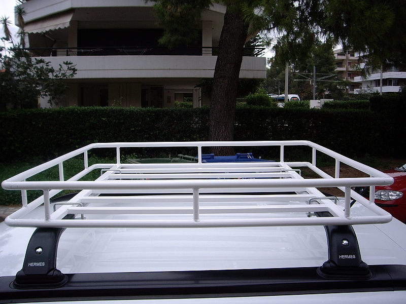

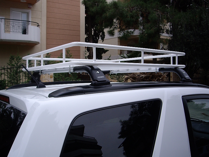

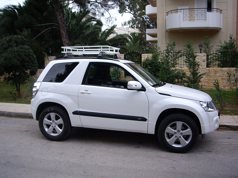

λοιπον,
εδω οι φωτο με το φως της ημερας....

Όμορφη! 8)
Το μόνο κακό που βλέπω είναι τα "Π" με τα οποία τη δένεις πάνω στις μπάρες... Σαν μπόλικα τα βλέπω Βασίλη... Αυτό σημαίνει ότι θα πρέπει να τα καργάρεις πολύ, άρα θα σου κάνει σημάδια στις μπάρες και τη σχάρα. Βάλε κανα ελαστικό παρέμβυσμα ανάμεσα στα σημεία σφίξης ίσως.... :think:

Δημοσίευσηαπό VITACCUS » Σάβ Δεκ 11, 2010 5:11 pm
Tzivitzonis έγραψε:Όμορφη! 8)
εχεις δικιο και ειναι υπο μελετη το θεμα.
σημερα θα δοκιμασω να περασω λαστιχο. οι μπαρες δεν εχουν θεμα αυτη τη στιγμη αλλα η σχαρα.
δοκιμασα διαφορα μεγεθη U-BOLT αλλα κανενα δεν μου ταιριαζε οπως ηθελα. τα Π που βλεπεις ειναι τα κλασικα που δινουν για μπαγκαζιερες...

Δημοσίευσηαπό Mastergunner » Σάβ Δεκ 11, 2010 9:47 pm
VITACCUS έγραψε:
Βασίλη και λίγο πιο μικρά ωστε να μηδενίσεις το φαινόμενο τυχόν μετακίνησης της σχάρας κατα τη κίνηση σε χώμα (αν έφιαχνες μόνος σου ¨Π¨ με λάμα και μακρυές βίδες :think: )
Όπως και νά ΄χει η κατασκευή τα σπάει :wink:

Δημοσίευσηαπό kaliakouda » Σάβ Δεκ 11, 2010 10:03 pm
Mastergunner έγραψε: (αν έφιαχνες μόνος σου ¨Π¨ με λάμα και μακρυές βίδες :think: )
Aυτή πιστεύω είναι η πιο σωστή και ''ακλόνητη'' λύση :wink:
Φίλε μου να σου πω ότι διαθέτεις ένα από τα πιο όμορφα οχήματα στο club :clap: :clap:

Δημοσίευσηαπό Gvitaras » Σάβ Δεκ 11, 2010 10:18 pm
Βασίλη και λίγο πιο μικρά ωστε να μηδενίσεις το φαινόμενο τυχόν μετακίνησης της σχάρας κατα τη κίνηση σε χώμα (αν έφιαχνες μόνος σου ¨Π¨ με λάμα και μακρυές βίδες )
Αντιπρόταση γιατί δε κάνεισ ένα Π απο ντίζα ώστε να γλιτώσεις και το κολληση λαμακι βίδα και πιστεύω θα είναι και πιο δινατο :think:
εάν θές πές μου τισ διαστασεις και τι Μ θες τη ντιζα να σου τα φτιάξω εγώ μιάς και είσαι και κοντά :!:

Δημοσίευσηαπό VITACCUS » Σάβ Δεκ 11, 2010 11:03 pm
Gvitaras έγραψε:Βασίλη και λίγο πιο μικρά ωστε να μηδενίσεις το φαινόμενο τυχόν μετακίνησης της σχάρας κατα τη κίνηση σε χώμα (αν έφιαχνες μόνος σου ¨Π¨ με λάμα και μακρυές βίδες )
Ευχαριστω φιλε!!!!
αυριο εχουμε μια χιονοεκδρομουλα με το www.teriosclub.com για να παιξουν τα πιτσιρικια και θα ειναι μαζι καποια φιλαρακια πατεντιαρηδες και ειπαμε να το κοιταξουμε αλλα μου ακουγεται ωραια η λυση σου. αν δεν βγαλουμε ακρη θα σου στειλω ενα σχδεδιακι διατομη...
και παλι σ ευχαριστω!!!
