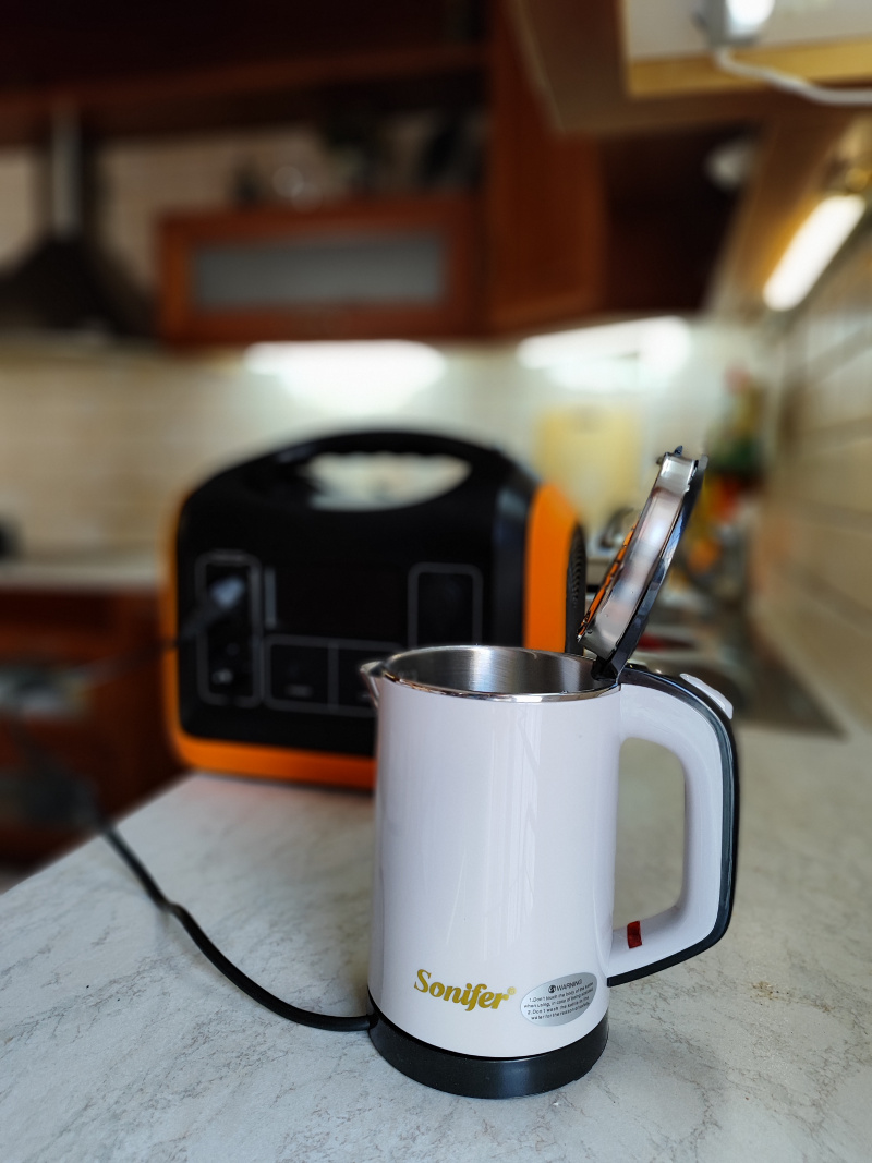

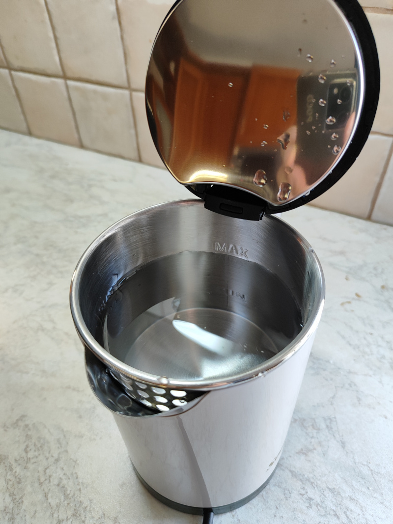

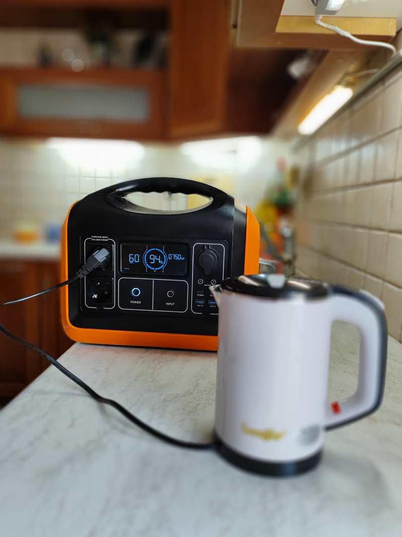

Ηλθε και ο μικρός(600 ml) ηλεκτρικος βραστηρας 800 watt(για την ακρίβεια 750w καταναλώνει).Εβρασε το νερό πάρα πολύ γρήγορα.....
Καταναλωσε 6-7% απο την αποθηκη ενέργειας του power station

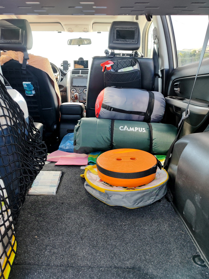

Σήμερα ειχε εφαρμογή στην πράξη πως ,σε περίπτωση
βροχής ,να καθίσει καποιος μεσα και να φτιαξει ,να πιει εναν καφε.Το καθισμα λοιπόν δεν πρέπει να ξεπερνά τους 14-15 ποντους στο υψος.Ετσι εβαλα πανω στις αλυσίδες αυτο το σκαμπο κλειστο.Ισα ισα βρισκουν λιγο τα μαλλιά στον ουρανό.
Η εισοδος-εξοδος απο και προς τον "χωρο υπνου-καθιστικου" απο την πόρτα πισω απο τον οδηγο, αποδεικνύεται πολυ λειτουργική και αρκετά ευκολη.

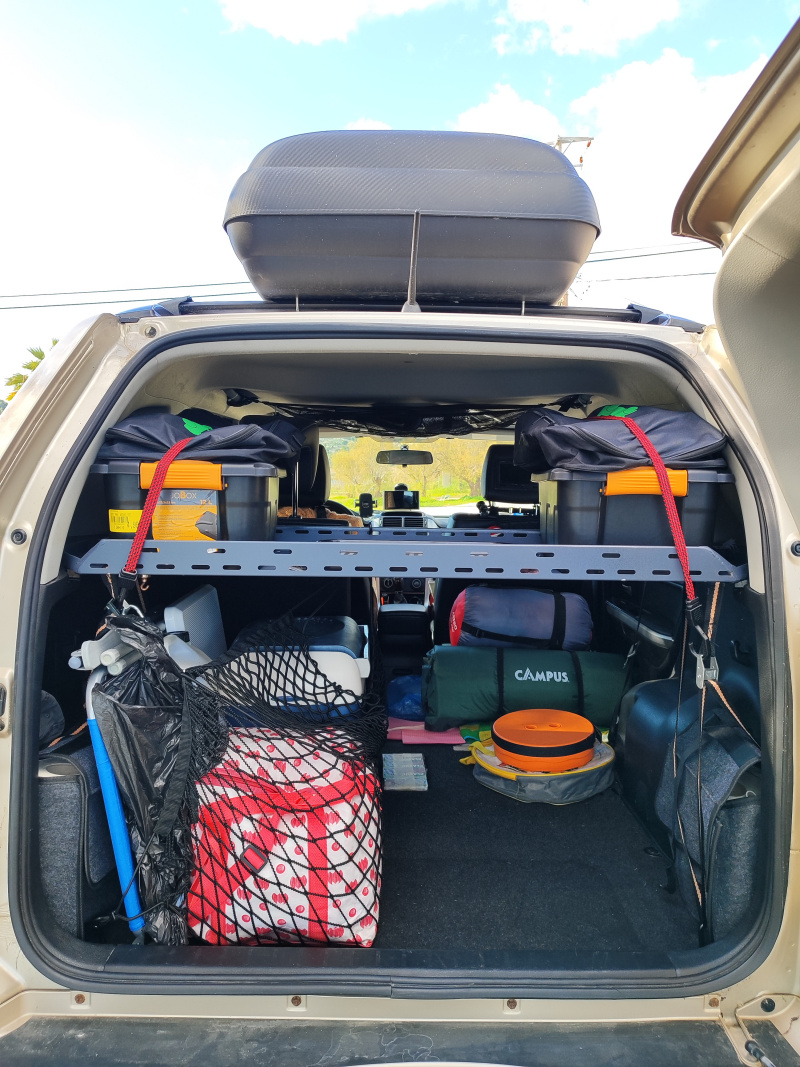

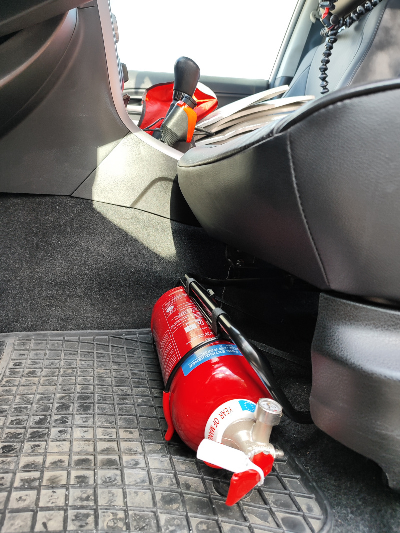

Τοποθετηση πλαστικών κιβωτίων στην εταζερα , τοποθέτηση στο κυριως χωρο αποσκευών ηλεκτρ. ψυγειου 32w 12V ,που σημαίνει το ψύχει εαν χρειαστεί ακομη και το power station ,και τοποθέτηση πυροσβεστηρα ξηρας κονεως 2 κιλων κατω στα πόδια του οδηγου.

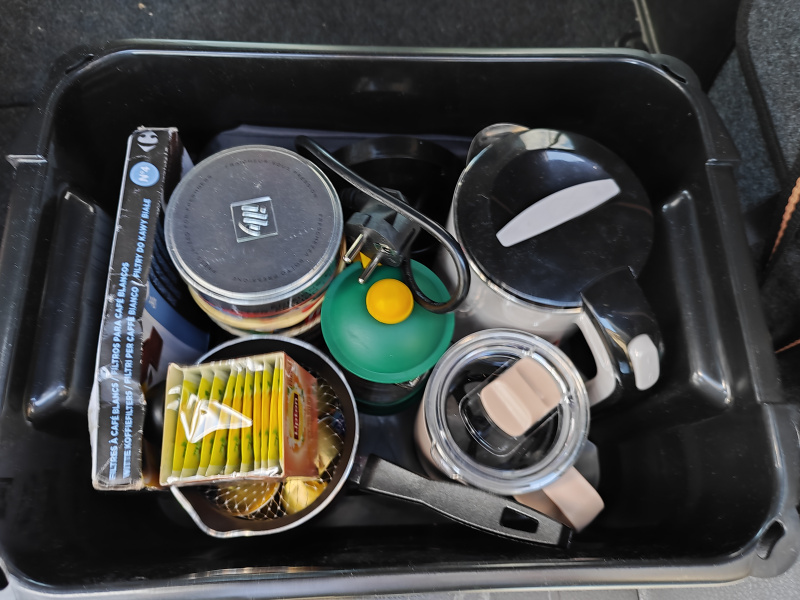

Και μια ματιά στο ενα απο τα δυο κουτια που περιέχει ειδη παρασκευης καφε η αλλου ροφηματος...Ειτε με γκαζακι,ειτε με ηλεκτρικό βραστηρα.Καφες γαλλικος ή με ειδικο φιλτρο ποτηριού ή με συσκευή με εμβολο.
Στο δεύτερο κουτί υπαρχουν τα σετ φαγητού.

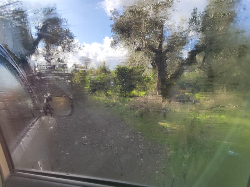

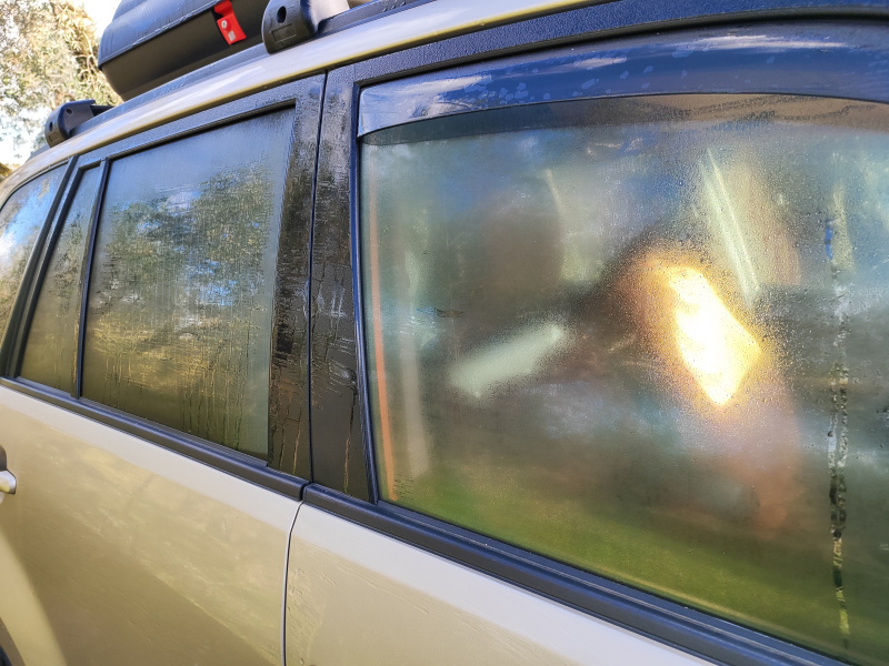

Στο λεπτό 19 δειτε τι λέει για την θερμομονωση που εχει βαλει στα τζαμια.Κατι αναλογο με την δικη μου.
Secco secco secco !!!!!! ΣΤΕΓΝΌ
Παροτι κοιμηθηκαν 2 ατομα μεσα στο αμάξι ολο το βράδυ!!!
Το ιδιο στεγνο παρατηρω το δικο μου αμαξι που το αφηνω στην εξοχη με πολυ υγρασια εξωτερικα.Σχεδον παντα ΤΟΥ ΒΑΖΩ ΤΗΝ ΘΕΡΜΙΚΗ ΕΣΩΤΕΡΙΚΗ ΜΟΝΩΣΗ στα παράθυρα.Ενω εξω το αμαξι ειναι γεμάτο υγρασία,τα παραθυρα τα βρισκω απο μεσα στεγνα....."secco" οπως λεει και το παιδί. (Σεκκο= στεγνό, ξερό)

Απο την πολυ υγρασία αρκετες φορες το βρισκω βρεγμενο.Απο μεσα ομως, χρησιμοποιώντας τα μονωτικά στα παράθυρα το αμάξι ειναι στεγνο !!
Παλιότερα ακομη και η οθόνη του navi Kenwood 7200 ήταν θολή απο εσωτερικη υγρασία για αρκετη ωρα μέχρι που σιγα σιγα στεγνωνε.Αυτο το φαινόμενο πλεον εχει ελαχιστοποιηθεί ή μηδενιστεί.

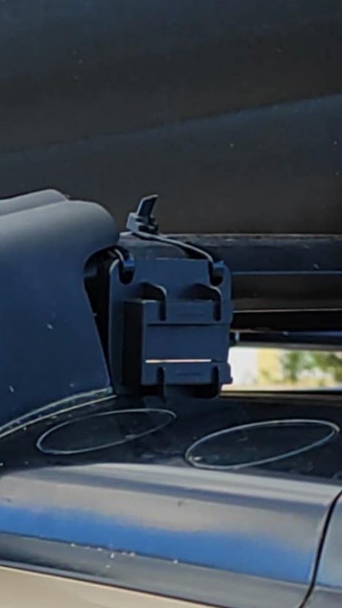

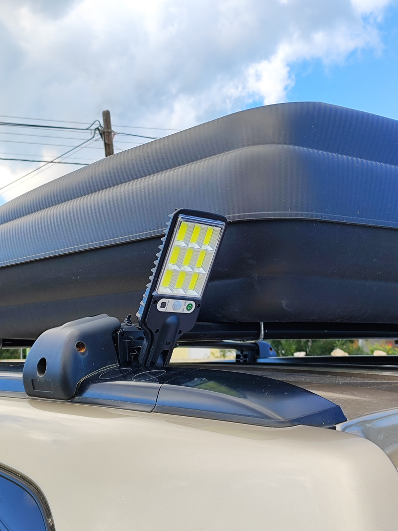

Σήμερα εγινε και η τοποθέτηση της βασης ενος ΑΠΟΣΠΏΜΕΝΟΥ προβολεα ασφαλείας για χρηση καμπερ, που φορτίζει απο τον ηλιο και αναβει την νύχτα με τον ανιχνευτή κινησης που εχει.Οταν το αμαξι ταξιδεύει φυσικα αφαιρείται ο προβολέας.

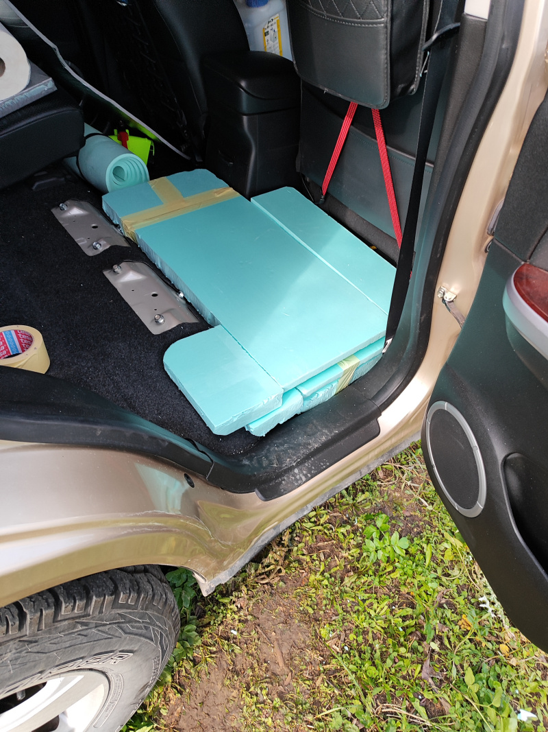

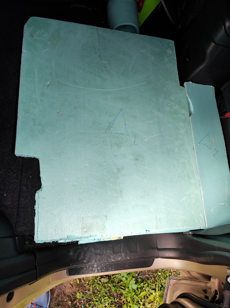

Υλικα : ενα φυλλο dow 5εκ. ,μισο φύλλο dow 2,5εκ και πολυ λεω (το ειχα και ηταν λιγο ταλαιπωρημένο) και λιγη χαρτοταινια.
Αποτελέσμα: κρεβάτι σταθερο πλατους 75 εκ.
Αψογο.

Το dow το 2,5 αρι χρειάζεται ωστε να έλθει η ολη κατασκευή,αλφαδιά με το υπόλοιπο μοκεταρισμενο αμαξι.
Τραβώντας τερμα εμπρος το καθισμα,στον μικρό
χώρο που εμφανίζεται τοποθετουμαι τρια κομμάτια dow ωστε να εκμεταλλευτεί ολος ο διαθεσιμος χωρος.Αυτα τα κομμάτια πηγαινουν το ενα πανω στο αλλο και δεν ειναι δεμενα με χαρτοταινια.
Εκει που προεξεχουν οι βιδες των καθισματων ,χρειαστηκε να φαγωθει λιγο ,απο κατω ,το dow και ετσι να πεφτει "γαντι".

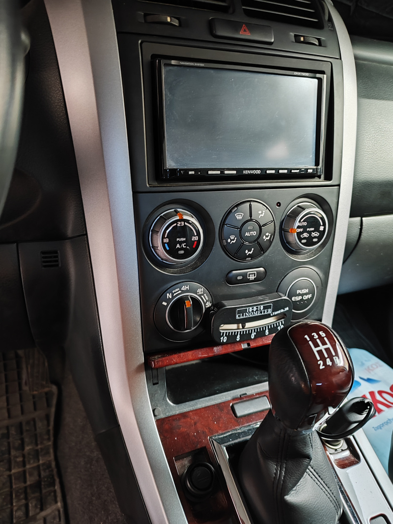

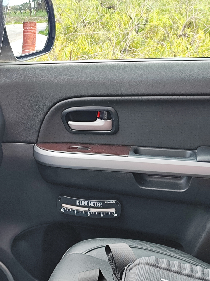

Σήμερα εγινε και η τοποθέτηση του βασικου κλισιομετρου ,του διαμηκη αξονα....(εχω και του εγκαρσιου).Το αμαξι πρέπει να ειναι οσο το δυνατόν πιο αλφαδιασμενο για χρηση καμπερ!!

Και εδω το πλευρικό κλισιομετρο (παντα για χρηση καμπερ).
