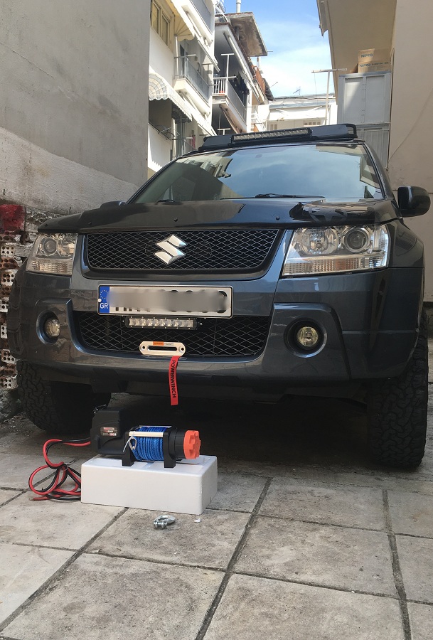

Παραλαβαμε σημερα απο το quinda
powerwinch 6000lb 2700 κιλα με συνθετικο 16m και μολις 11 κιλα
Και πριν το χειμωνα θα παρουμε και μια τροχαλια για τα πολυ ζορια και δεν φτανει :D
Η αναμνηστικη φωτο και προσεχως και η τοποθετηση :D

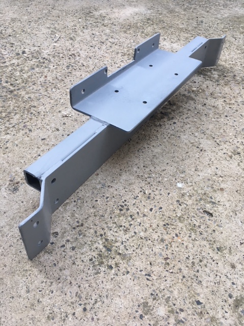

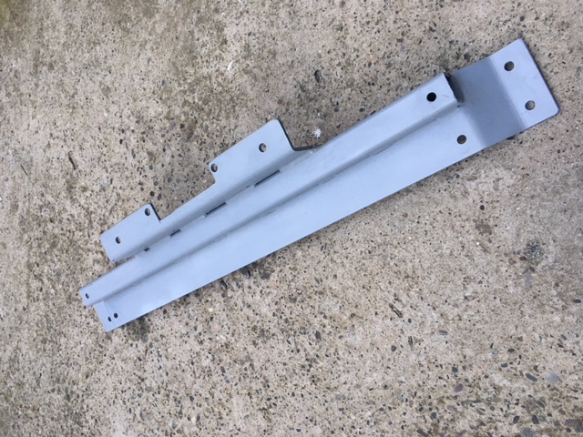

Δημοσίευσηαπό thomas91 » Παρ Σεπ 14, 2018 8:21 pm
Μαζευοντας πληροφοριες και εικονες απο τις βασεις που εχουν κανει τα παιδια εδω εβγαλα και την δικια μου
Ειναι λαμα 5 χιλιοστα και εκει κολληθει στο πανω μερος της και μια κοιλοδοκος 40χ40 4 χιλιοστα που θα ειναι με περαστες βιδες στο σασι,η πανω λαμα του εργατη εχει γινει πιο μεγαλη για μελλοντικα αμα χρειαστει να μπορει να μπει και πιο μεγαλος εργατης!
