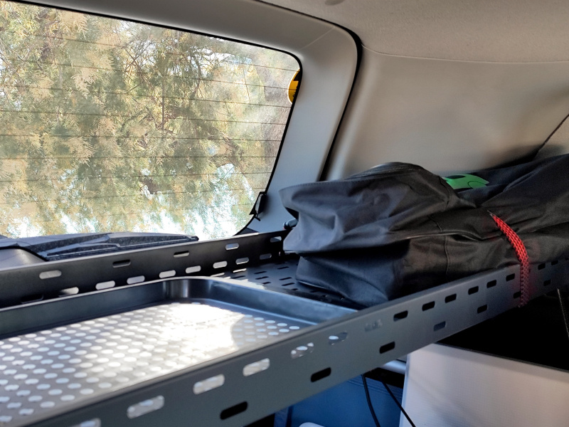

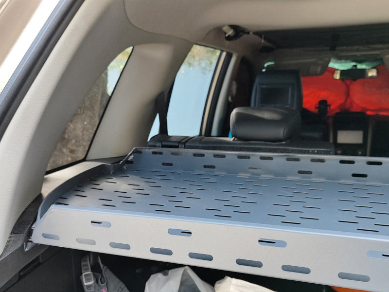

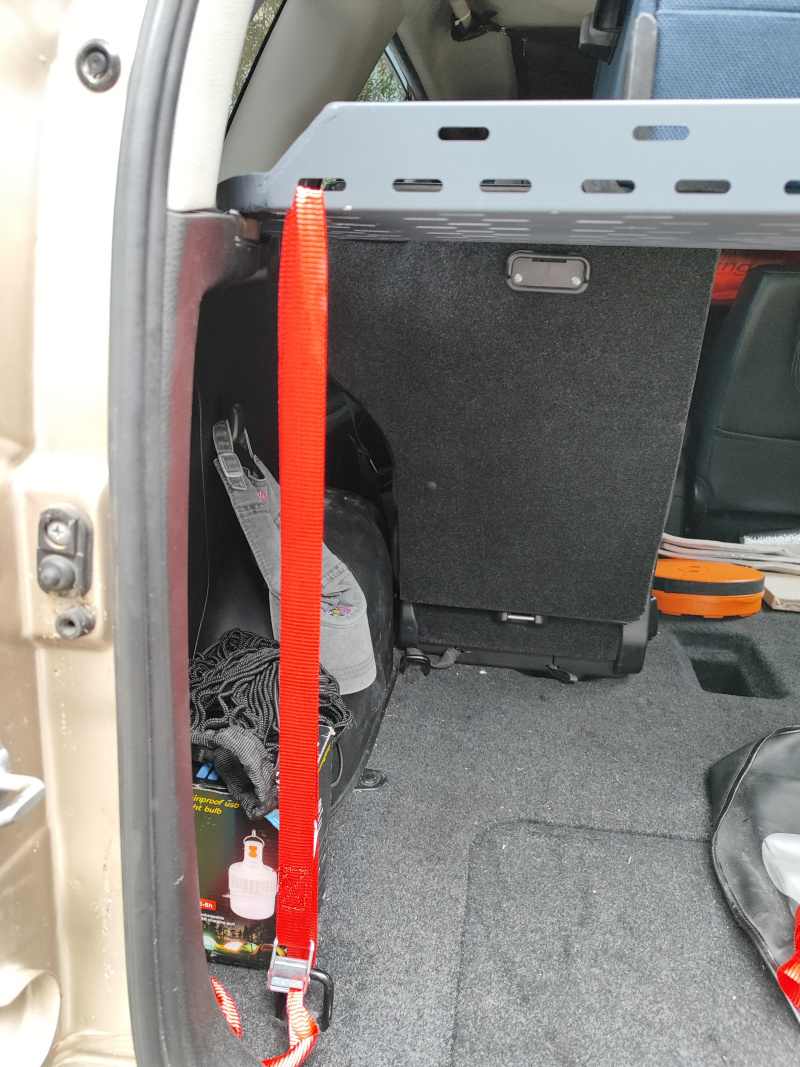

Δημοσίευσηαπό 4troxos » Δευτ Οκτ 21, 2024 1:47 pm

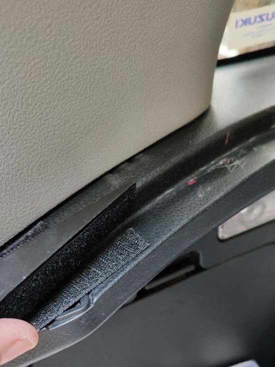

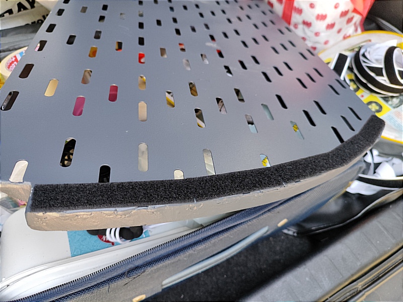

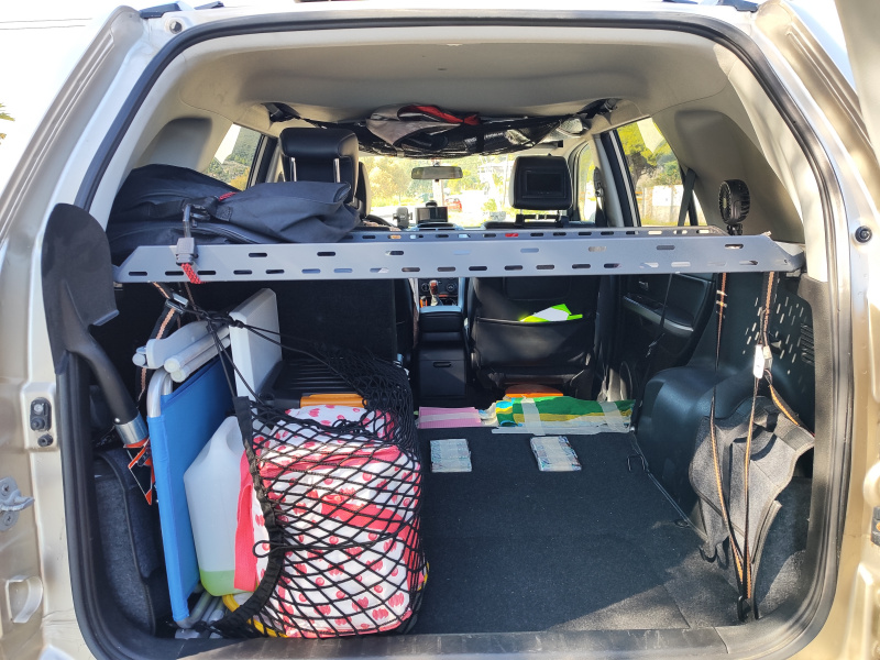

Μπηκε αντικραδασμικο (χριτς-χρατς) στην κατω μερια του panel και εβαλα επισης να πιαστεί η σφήνα.

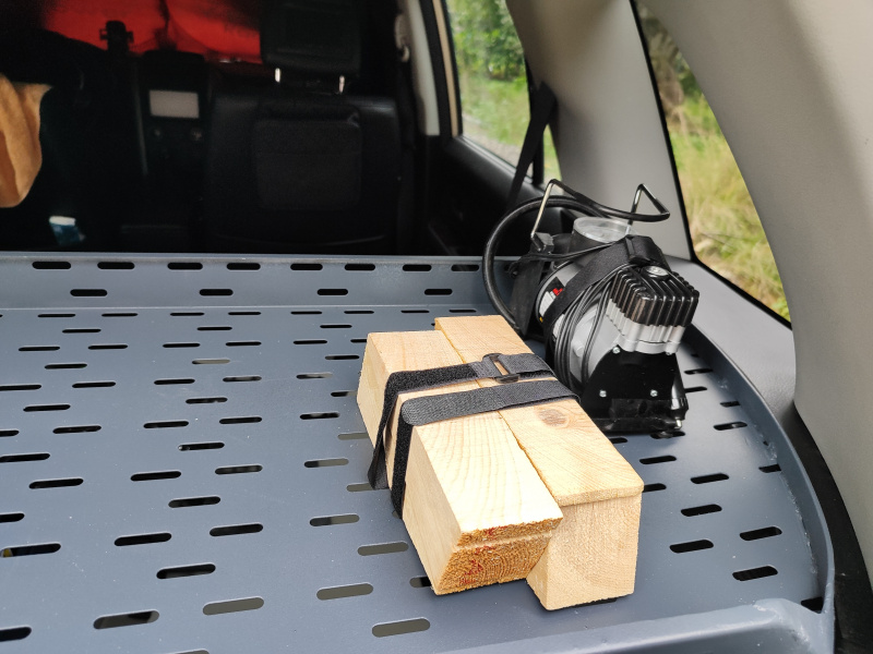

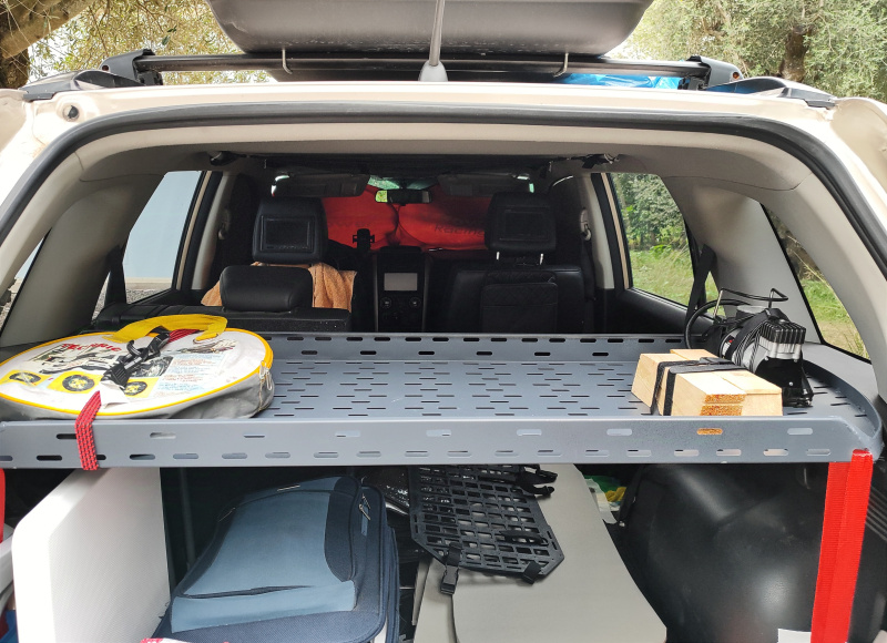

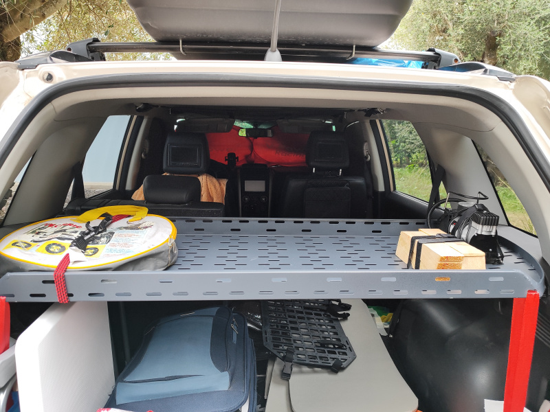

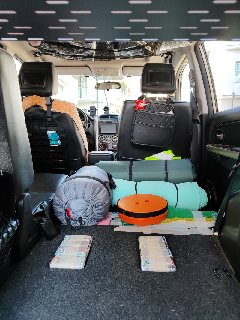

Δημοσίευσηαπό 4troxos » Δευτ Οκτ 21, 2024 1:58 pm
Εκανα μια πρόχειρη τοποθετηση .... αλυσίδες, κομπρεσέρ αέρος,ξυλα σφηνες....Τις επόμενες ημερες θαχω διαφορετικη διαταξη στα πράγματα.Απλα να παρετε μια ιδεα....

Re: Μετατροπή NGV σε camper4x4
Δημοσίευσηαπό Antonioz » Δευτ Οκτ 21, 2024 2:32 pm
Αυτό με τους ιμάντες και τα velcro δεν μ'αρεσε..
Αντί να τρυπάς πέρα πέρα το πλαστικό που πατάει αυτή η κατασκευή, βάλε δυο(ή τέσσερα) πριτσίνια με σπείρωμα ώστε να την συγκρατείς με βίδες (εγώ θα έβαζα με πεταλούδα για να βγαίνει εύκολα) Οι βίδες θα βιδώνουν από την επάνω πλευρά και το σπείρωμα θα είναι εκεί που πατάει κατασκευή (εκεί που έβαλες το velcro, εκεί που έχει τα στηρίγματα της μαμάς εταζιέρας.
Δημοσίευσηαπό 4troxos » Δευτ Οκτ 21, 2024 3:44 pm
Αντωνη απο θεμα σταθεροτητας ειναι "βουνό".Τωρα απο θεμα αισθητικης αλλαζει.Παντως οι ιμάντες δεν ενοχλουν ΚΑΘΟΛΟΥ.

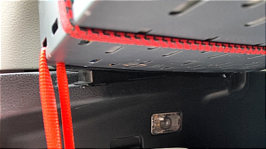

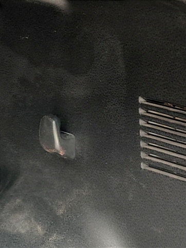

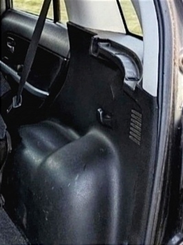

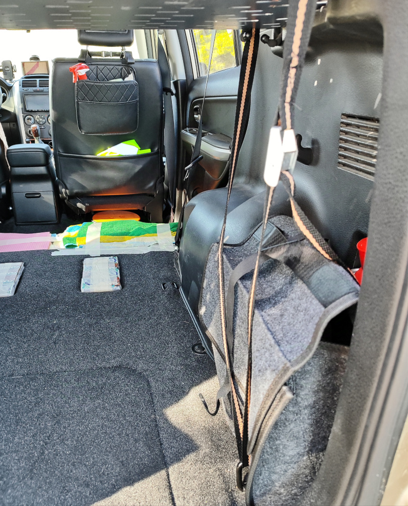

Δημοσίευσηαπό 4troxos » Τρί Οκτ 22, 2024 5:35 pm
Μια πιο απλη λυση ειναι να πιασει ο ιμάντας απο τον πλαστικό γάντζο που υπάρχει πανω απο τον θόλο της ροδας.Ομως ειναι σε αντίθετη φορά ο γάντζος και μπορεί να φύγει ο ιμάντας..Εκει χρειάζεται κατι να τον σταματαει...Ισως μια βιδα απο την κατω μερια η κατι παρομοιο.
Εκτος και βγαινει και ισως τοποθετηται αναποδα...

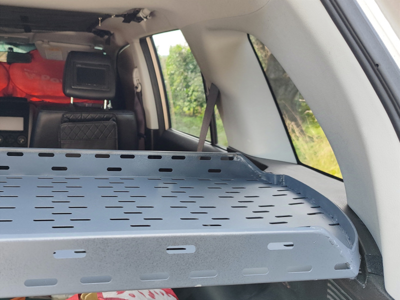

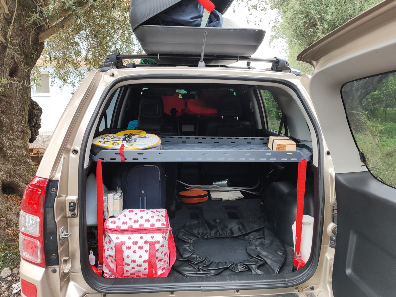

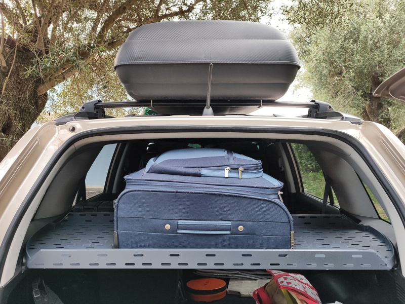

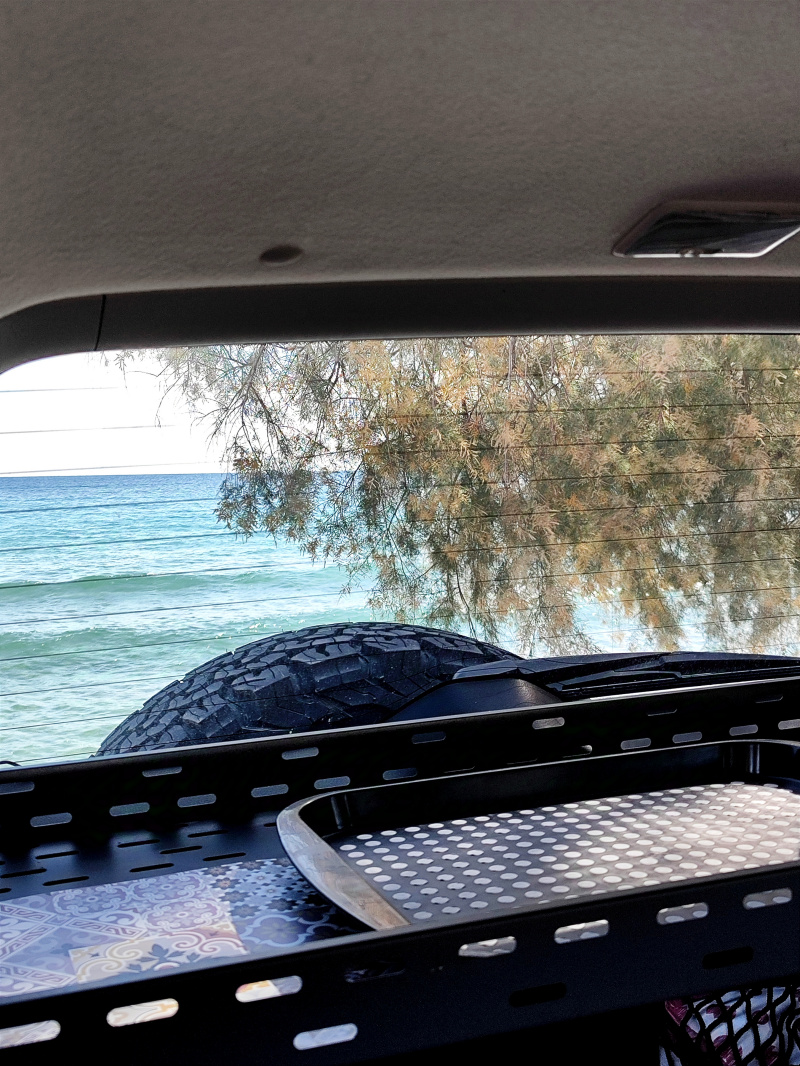

Δημοσίευσηαπό 4troxos » Κυρ Νοέμ 10, 2024 1:45 pm
Το camper4x4,παιρνει σιγα σιγα την τελικη του διαμορφωση....
Υ.Σ. το φτυάρι μπαίνει μεσα αλλα δεν φαίνεται,για αυτο το τραβηξα λιγο εξω.

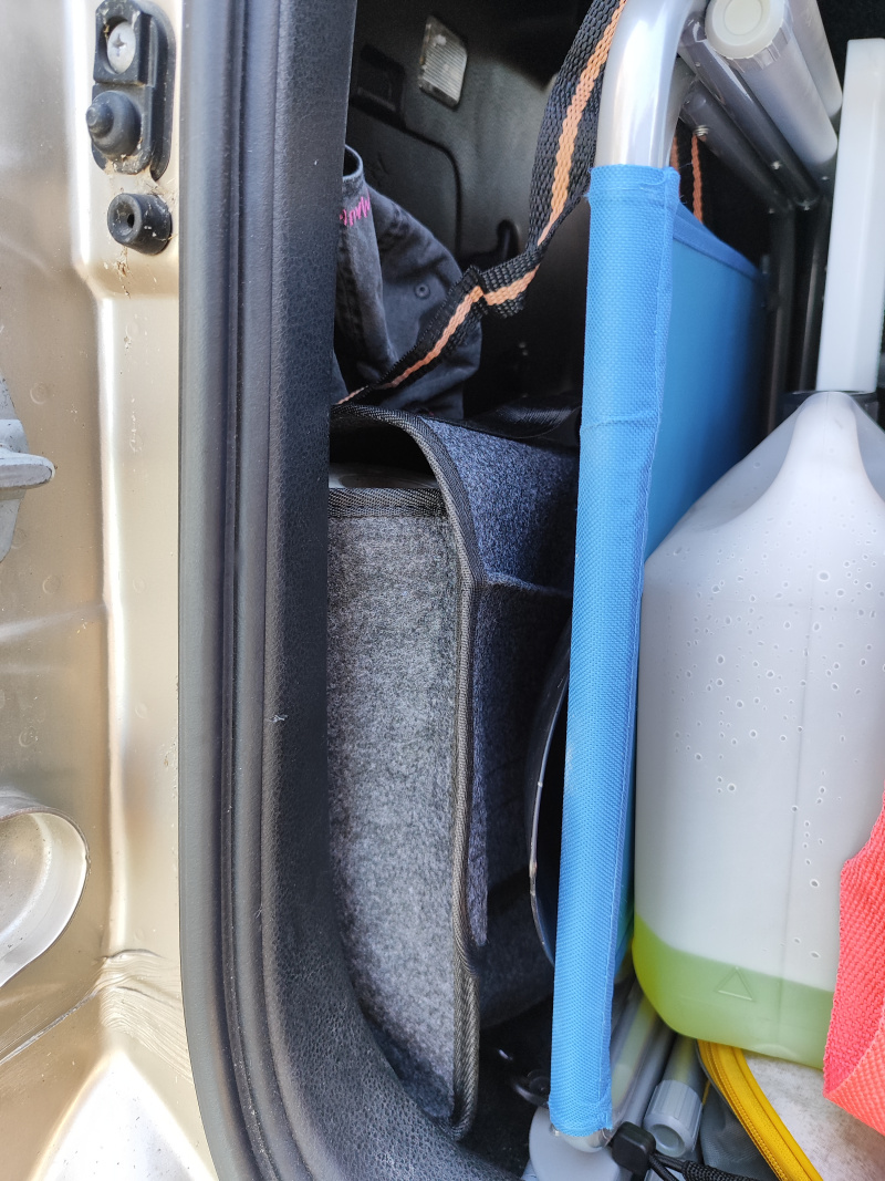

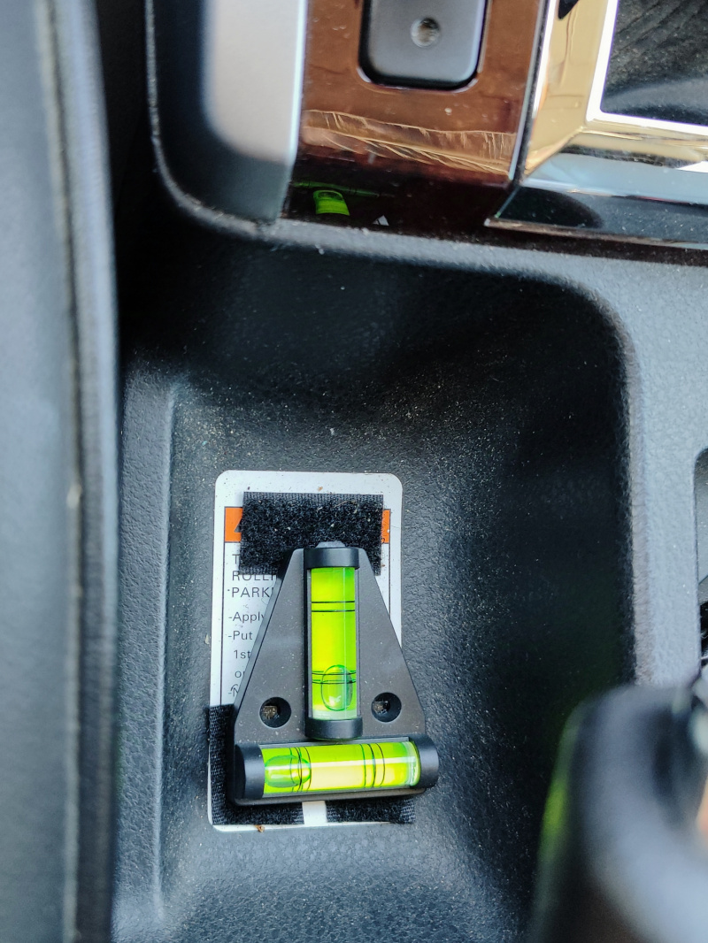

Δημοσίευσηαπό 4troxos » Κυρ Νοέμ 10, 2024 5:44 pm
Αλφαδι για ρυθμιση κλισης ,πλευρικα σακίδια κ.λ.π κ.λ.π.

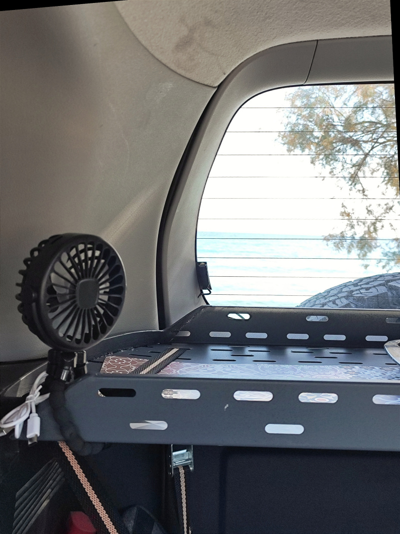

Δημοσίευσηαπό 4troxos » Κυρ Νοέμ 10, 2024 6:12 pm
Πάνω,στην μπαγκαζιερα, υπάρχουν διαφορα χρησιμα : ιμάντας ανακτησης, γαλοτσες ,ντουζιέρα χειροκίνητη, ομπρέλα αδιαβροχη αντιανεμικη Φ 2.2 μ. με αντηρίδες με βαση νερού ,καποιος προχειρος ρουχισμος και χωρος για το γκαζακι και τα παπούτσια για τις ωρες του ύπνου.

Δημοσίευσηαπό 4troxos » Κυρ Νοέμ 10, 2024 6:29 pm
Σε διαφορα αποθηκευτικα σημεία μεσα στο αμάξι, υπάρχουν καρεκλα,τραπεζακι,ειδη εστίασης, παρασκευής καφέ, κουπα,ποτηρια κλπ.Επισης για το ταξίδι προσθετω ψυγείο 12v και το power station που το εχω παρουσιασει ηδη με τα φωτοβολταϊκά του συστήματα ικανο να κρατησει ζεστο υποστρωμα (ηλεκτρική κουβέρτα),να ζεσταινει με ηλεκτρικό βραστηρα νερο για πολλες χρησεις μεσα σε 4-5 ' χωρις ναναι αναγκαιο το γκαζακι ειδικα στο εσωτερικό του αυτοκινήτου.
Ντεπόζιτο νερού, με κανουλα ,εφ οσον δεν υπάρχει συνεπιβάτης βρίσκεται στα πόδια του μπροστινου καθίσματος για πληρη ελεγχο απο τυχον διαρροή.
....[Για τις extra χαμηλες θερμοκρασίες,κατω του παγετού, υπάρχει μια επιπλέον λυση που συμφωνα με τα βίντεο που εχω παρακολουθησει ειναι αυθεντία.Αρκει για λογους ευκολιας να μπορεις να ζεστανεις νερο μεσα στο αμαξι και οχι εξω με γκαζακι μεσα στη χιονισμένη νύχτα ]......
Το σύνολο κλεινει με ραδιοφωνακι, βαρομετρικό 12-ωρης προγνωσης καιρου!! βραδινο φωτισμο, μεγαλύτερο η μικροτερο και εναστρο ουρανο για την οροφή!
Δημοσίευσηαπό 4troxos » Δευτ Νοέμ 11, 2024 1:55 pm

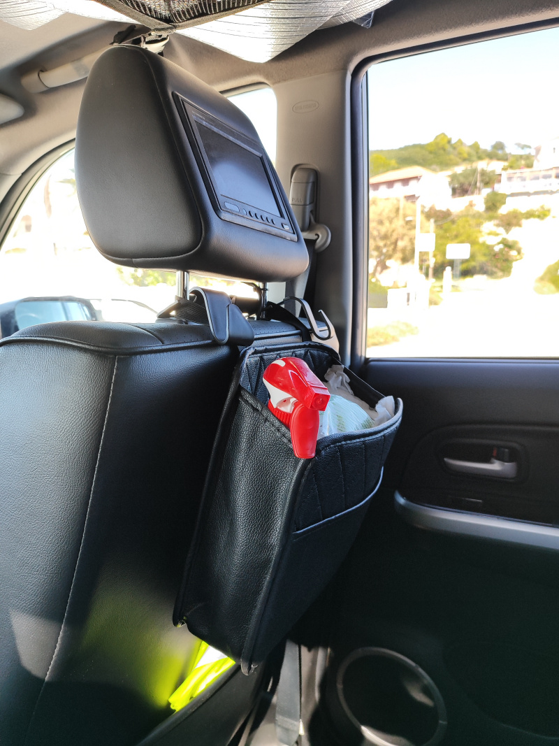

Απολυτα σωστο αυτο που λες.Σημερα για παραδειγμα ειχα καποιες αμφιβολίες πως...που...να αφησω το αδιάβροχο σε περίπτωση που επιστρεψω με βροχή στο αμαξι.
Σαν χωρο υποδοχής...εχω στο μυαλό μου το καθισμα πισω απο τον οδηγο.Εκει στην πλατη του οδηγου εχω και το molle panel το πλαστικό που μπορω διαχειριστω διαφορα πραγματα.Εκει αφαιρούνται τα παπούτσια και μετα ανεβαίνουν πανω στην μπαγκαζιερα...
