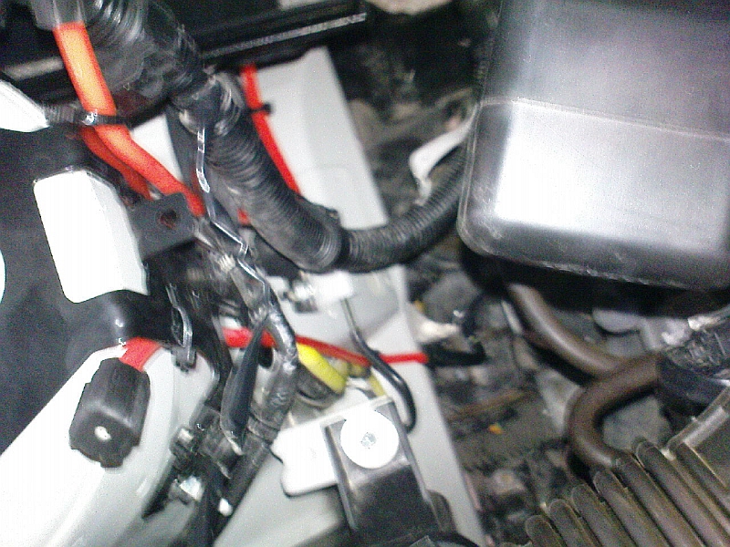

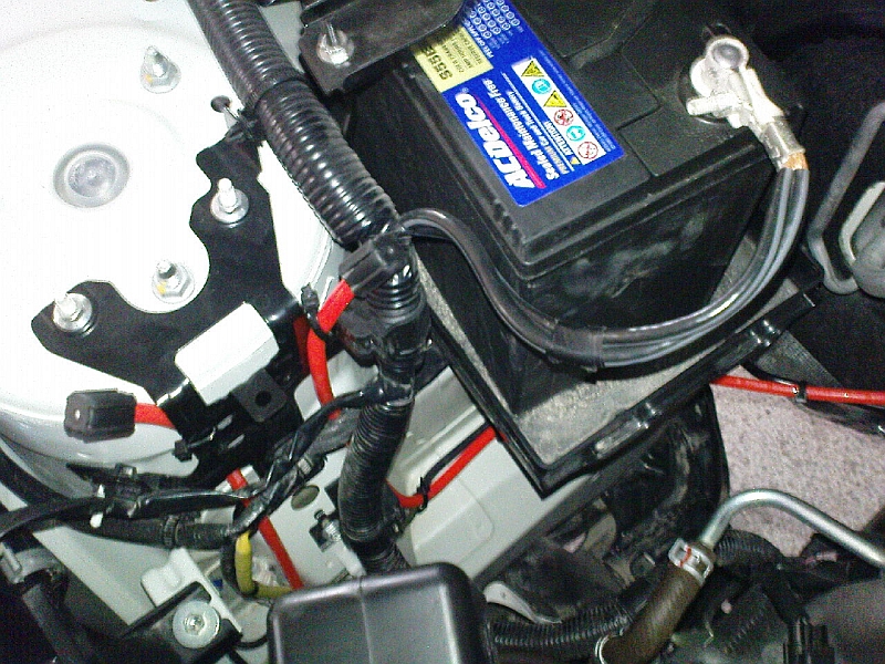

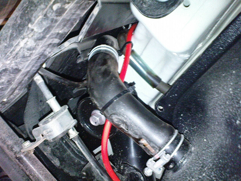

Δημοσίευσηαπό VITACCUS » Τετ Οκτ 27, 2010 7:18 pm

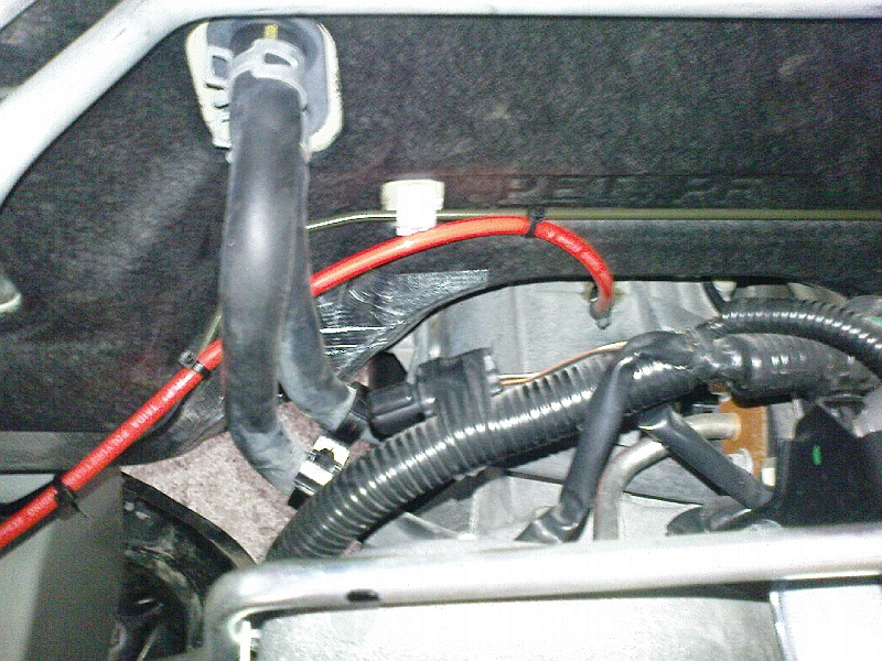

χθες τα περασα κι εγω μαζι με το "δεσιμο" της εξατμισης.
ενα τεταρτο ιστορια ειναι αν σηκωθει το αυτοκινητο και υπαρχει χωρος να δουλεψεις.
το πισω το εφερα ψηλα στο τεποζιτο για να μην λυνω φαναρια...
πισω διαφορικο.JPG (472.21 KiB) 14535 προβολές
σαζμαν μπροστα διαφορικο.JPG (464.41 KiB) 14535 προβολές
μπροστα διαφορικο.JPG (436.73 KiB) 14535 προβολές

Δημοσίευσηαπό 4troxos » Σάβ Νοέμ 27, 2010 6:29 pm
Σημερα εβαλα και τα σωληνακια.!!!!!!!
Ο μηχανικος της suzuki δεν τα εκανε προεκταση των υπαρχοντων , δηλαδη να βαλει το σωληνακι χρωματος μπλε που αγορασα , μεσα στα μαυρα της suzuki.
ΑΛΛΑ αφου αφαιρεσαμε τα original ,πλην του κεντρικου-βοηθητικου-συμπλεκτη στο οποιο καναμε προεκταση με τον λευκου τυπου ανταπτορα, τα ανεβασαμε πανω σαν να ηταν εργοστασιακα.
Χρησιμοποιησαμε το δικο τους σφυκτηρακι στην αρχη το οποιο μπαινει "κλιπαριστο"και οχι να τα μουφαρουμε το ενα μεσα στο αλλο.

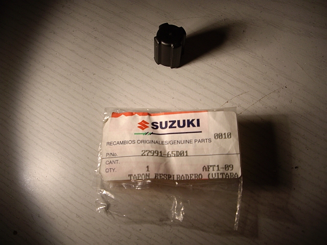

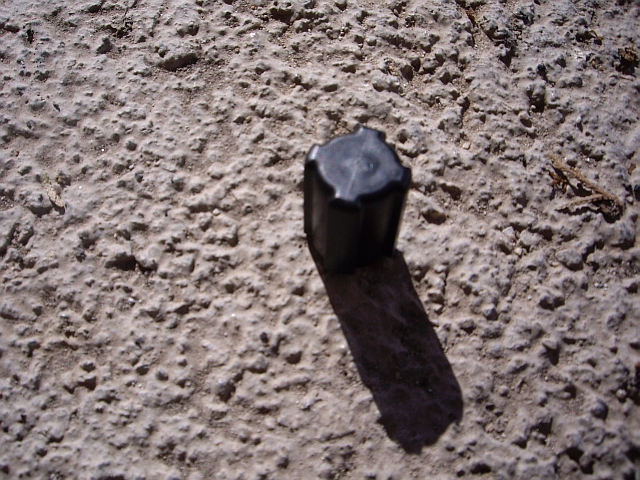

Δημοσίευσηαπό VITACCUS » Σάβ Ιαν 22, 2011 10:48 pm

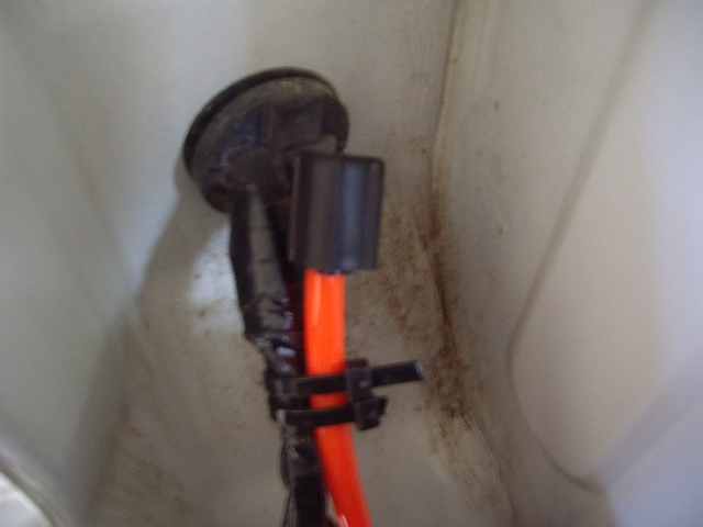

πριν λιγες ημερες, καθως δουλεια δεν ειχε ο δι@λ@ς, μετεφερα την προεκταση του πισω διαφορικου απο το ρεζερβουαρ στο πισω φαναρι. προχθες αν και ειναι πολυ δυσκολο να παρει εκει νερο ειπα να παρω και μια "μαμα" ταπα να του βαλω. πηγα στην suzuki και ζητησα μια για μπροστα διαφορικο καθως το πισω δεν φοραει...
οταν μου την εφεραν ειδα οτι δεν ειχε αυτη την μικρη σιτα στην επανω πλευρα. στην ερωτηση μου γιατι δεν, μου ειπαν οτι αυτην εχει ο καταλογος καθως επισης οτι δεν υπαρχει ειδοποιηση για αλλαγη, οποτε αυτη ειναι που εφερναν παντα σαν spare. μαλιστα με καλεσαν εντος να δω στο pc του λογου το αληθες.
τιμη 2,17€+φπα.
η παρατηρηση η δικη μου ειναι η εξης: οταν προσπαθησα να φυσηξω αερα απο μεσα προς τα εξω σε αυτην με την σιτα δεν περναγε τιποτα.
το εσωτερικο πλαστικο κυλινδρακι της ταπας το οποιο κουμπωνει στο σωληνακι εχει μια καθ υψος τομη. δηλαδη ως κατοψη ειναι σαν c
απο εκει πιθανον να γινεται η οποια εξαερωση.
επισης ρωτησα εαν υπαρχει ετοιμο σωληνακι εξαερωσης σαν προεκταση και μου ειπαν οτι δεν υπαρχει καθολου στον καταλογο σαν κωδικος καθως δεν προυποθετει, περαν της διατομης, καποια ιδιαιτερα χαρακτηριστικα και μπορει να τοποθετηθει οποιοδηποτε σωληνακι του εμποριου, κατι που σαφως υποδηλωνει οτι η αποψη περι ακυρωσης εγγυησης λογω προεκτασης απλα δεν υπαρχει...
ταπα 1.JPG (245.22 KiB) 14112 προβολές
ταπα 2.JPG (333.28 KiB) 14112 προβολές
ταπα 3.JPG (227.9 KiB) 14112 προβολές

Δημοσίευσηαπό panoshm » Σάβ Ιαν 22, 2011 11:21 pm
VITACCUS έγραψε:η παρατηρηση η δικη μου ειναι η εξης: οταν προσπαθησα να φυσηξω αερα απο μεσα προς τα εξω σε αυτην με την σιτα δεν περναγε τιποτα.
Δεν έπρεπε να φυσήξεις, αλλά να ρουφήξεις :wink: Το διαφορικό όταν το χώνεις σε κρύο περιβάλλον, "ρουφάει" αέρα, δεν βγάζει, εξού και το "τράβηγμα" νερών εντός του σε ανάλογες περιπτώσεις που δεν έχουμε προεκτάσεις :wink:
Re: Προστασία των διαφορικών απ` τα νερά.
Δημοσίευσηαπό VITACCUS » Σάβ Ιαν 22, 2011 11:25 pm
σαφως ρουφαει νερο, αλλα η ταπα υποτιθεται οτι το αφηνει ν αναπνεει δεν το σφραγιζει, οποτε θα πρεπει ειτε φυσηξω, ειτε ρουφηξω, να εξελθει ή αντιστοιχα εισέλθει αερας. πατατονε, ρουφατονε που λεει και το ασμα :lol: :lol: :lol:
καλα δεν τα λεω?
δεν ειναι ανεπιστροφη. πλαστικη ταπα...
