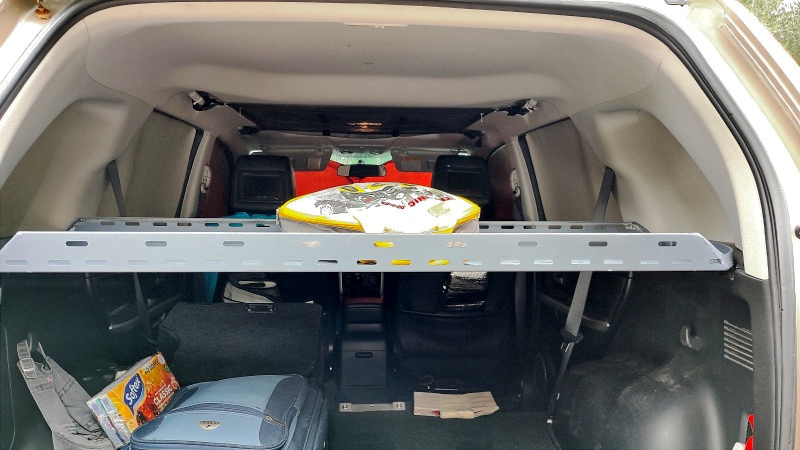

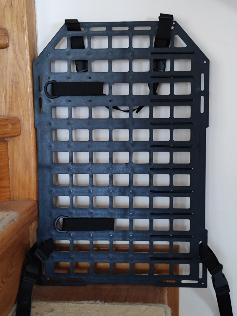

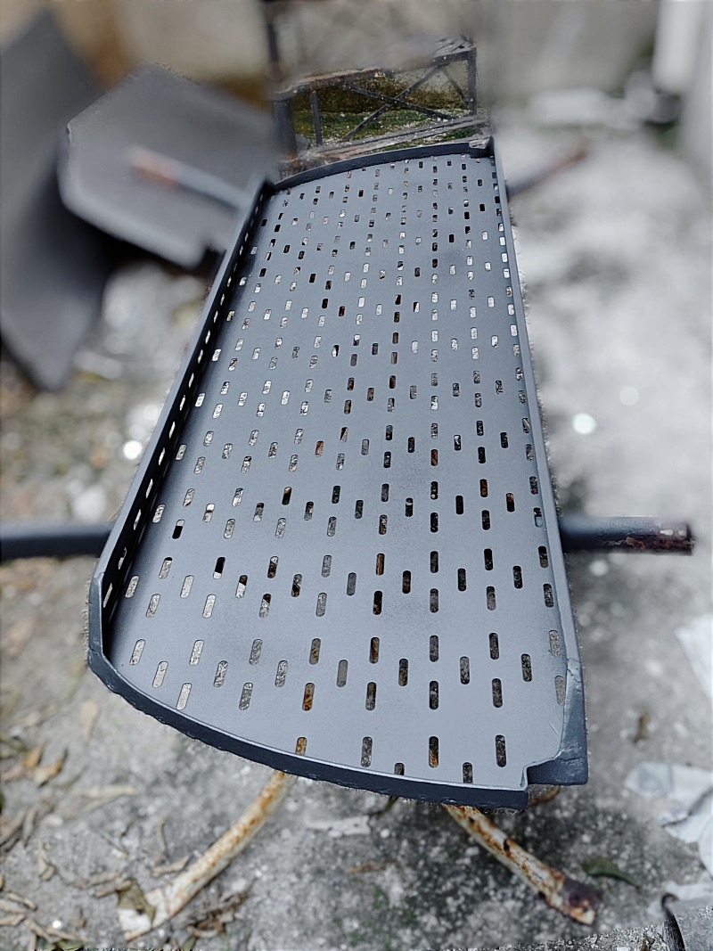

Προσεξε Αντωνη.Η κατασκευή στο αμαξι με κομμάτια μεταλλου molle panels γίνεται γιατί μέσα απο τις τρυπες μπορεις και δενεις και κρεμας οτι σκεφτεις.Να φανταστεις οτι αυτη η επιφάνεια που βλεπεις....περιπου 0,40χ 1,3 (στο μέγιστο του), χωραει... βάζεις πραγματα X 2.Δηλ.και πανω και από κατω μπορεις να κρεμασεις αντικειμενα....Ισως θελει λιγο μονωση....για να μην τρίζουν.Εχω παρει ηδη ταινια αυτοκόλλητη...χριτς-χρατς για αυτο το λογο.
Βαζεις απο κατω με δεστρες πχ εναν πυροσβεστήρα,μια ομπρέλα,ενα φτυάρι....κλπ κλπ κλπ

Δεστρες χριτς-χρατς και αυτοκόλλητη ταινια για μονωση απο τριγμους...Φυσικα και χταποδια για τα μεγαλύτερα αντικείμενα.

Το ετριψε-ασταρωσε.!Θα ακολουθησει το βαψιμο......Ισως με το αρχικο ανθρακι που σκεφτομουν.

Μολις εφτασε και το molle panel πλατης καθισματος....

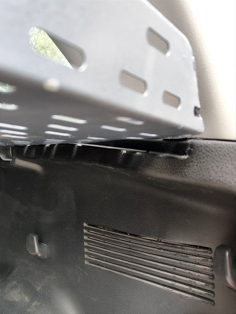

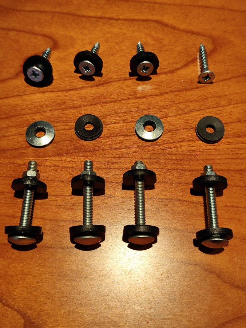

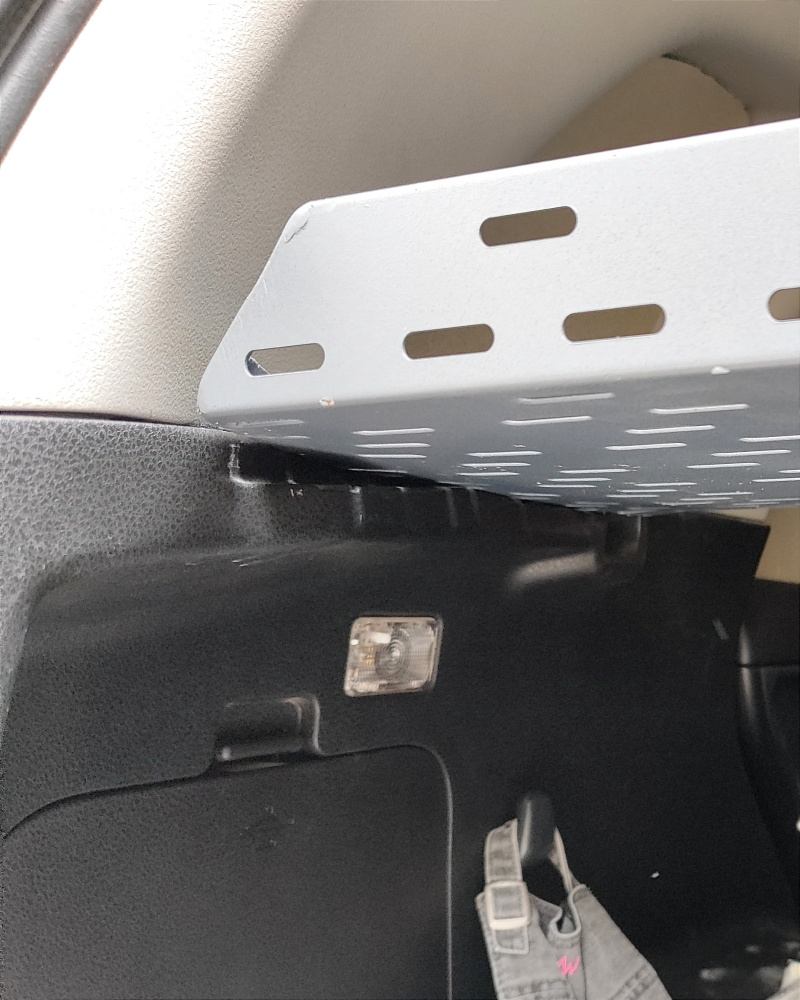

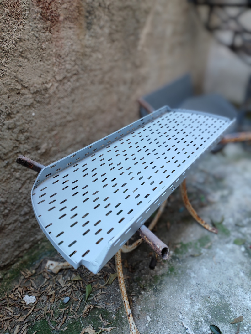

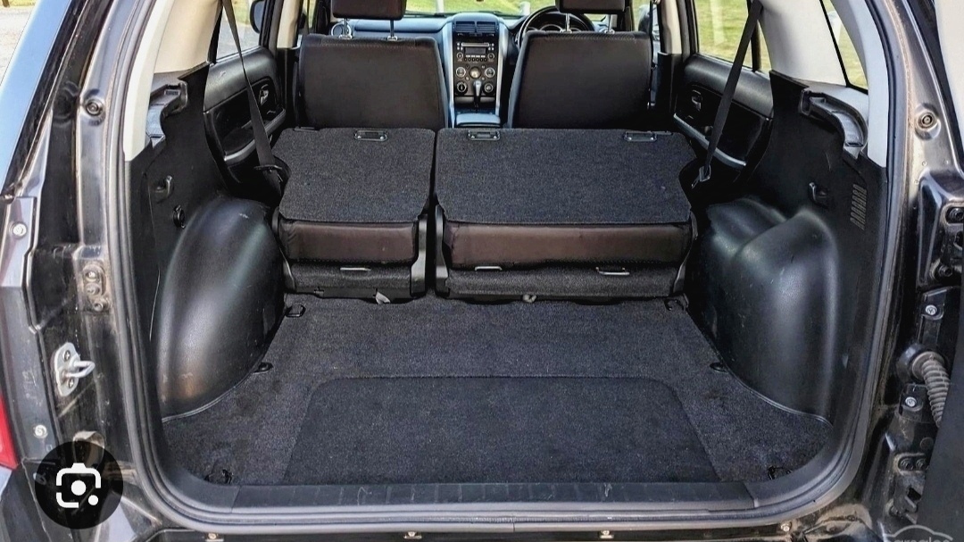

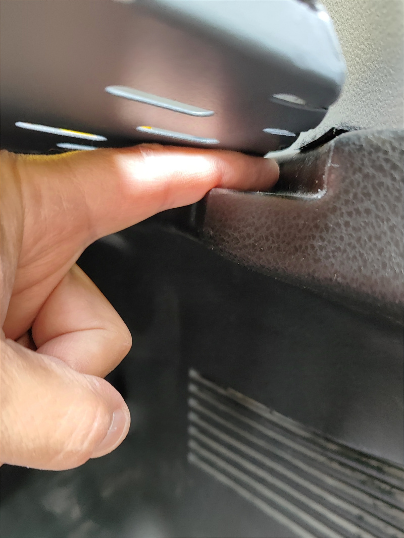

Πρωτη πρόχειρη τοποθετηση ηταν πετυχημένη.Ομως, ειχα δει απο την αρχη, οτι αυτη η πλαστική προεξοχή πού πατάει
η εργοστασιακή εταζερα οσο πλησιαζει προς την πισω πορτα κατηφοριζει.
Εδω γεννιούνται ερωτηματα αναφορικα με το βιδωμα.Να χρησιμοποιησω περαστές βιδες ??? Αρχικα σκεφτομουν τρυπανοβίδες.Να καλυψω το κενο με ενα λαστιχενιο STOP που βαζουν στις πορτες στα σπίτια για να μην χτυπουν στον τοιχο????Περιμενω τις απόψεις σας

Δημοσίευσηαπό stamatdi » Κυρ Οκτ 20, 2024 12:54 pm
Εγώ προσωπικά είμαι κατά του τρυπήματος καί τών εχτρα βιδων .
Εγώ στην θέση σου θα έφτιαχνα από μια γωνία κολλητή δεξιά καί αριστερά στο ύψος της καμπύλης οι οποίες θα λειτουργούσαν και σαν φρένο την όλης κατασκευής να πάει προς τα πίσω, καί σε περίπτωση πού θέλω να την βγάλω να μήν χρειάζεται το βίδωνε ξεβίδωνε

Δημοσίευσηαπό Σταύρος 4x4 » Κυρ Οκτ 20, 2024 1:54 pm
Καλησπερα , Αρχικά μου αρέσει πολύ αυτό που κάνεις , :clap: :clap:
Θα συμφωνήσω και εγώ με τον Δημήτρη, στο να μην βάλεις βίδες να πιάνουν την εταζέρα, θα σου πρότεινα να βάλεις κατι σαν γάντζοι ελξης , σαν κατι τέτοιο αν γίνεται :arrow:

Δημοσίευσηαπό 4troxos » Κυρ Οκτ 20, 2024 3:02 pm
Καλο θαταν χωρις βιδες....Οι τρύπες θαναι ανεπαισθητες.Επειτα θα βρίσκονται κατω απο την εργοστασιακή εταζερα....εαν ξανατοποθετηθει.
Θα πρέπει να δεθει σωστα γιατι δεν πρόκειται για διακοσμητικο ραφι.Θα μπορεί ενδεχομένως να πάρει και καποιο φορτιο.Δεν ρισκαρουμε να φυγει μαζι με τα πράγματα....
Διαφορετικα θα πρέπει να δεθει απο τις δεστρες με ιμάντα.....!!!! ιδέα!!!

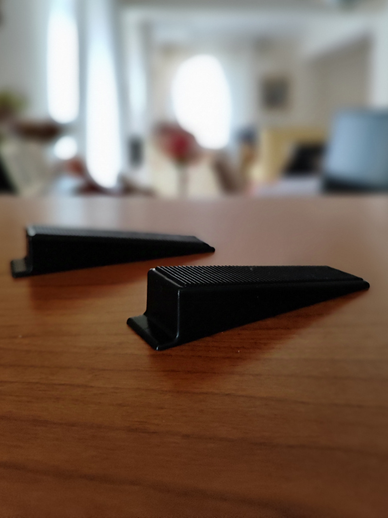

Δημοσίευσηαπό 4troxos » Κυρ Οκτ 20, 2024 3:15 pm
Στο κενο πού υπάρχει του βαζω 2 σφηνες που χρησιμοποιουν στα πλακάκια δαπέδου!!!!! Απο κατω απο την σχαρα και κατω απο τις σφηνες βαζω ταινια χριτς-χρατς για μονωση!
Την δενω με ιμάντες σύσφιξης που ελπιζω να μην ενοχλούν....στο ελεύθερο χώρο,απο κατω απο το ράφι...Θα το δω αύριο!!Πολυ καλή ιδέα φαίνεται.ΧΩΡΙΣ ΒΙΔΕΣ.
Οι ιμάντες που θα ξεκινουν απο το πατωμα με μια πρώτη ματια,δεν ενοχλούν.
Ισα-ισα θα προσφέρουν περισσότερες λύσεις πρόσδεσης σε βαλίτσες κλπ.Επισης στο θεμα υπνου δεν φαίνεται να ενοχλούν το στρώμα.
Αυτη ακριβώς η ευκολία στα δεσίματα,ειναι το πλεονέκτημα των κατασκευών τυπου molle panels !

Δημοσίευσηαπό 4troxos » Κυρ Οκτ 20, 2024 4:02 pm
Σταυρο, Δημητρη, σας ευχαριστώ πολύ.Βαλατε το λιθαράκι σας για κατι καλύτερο.Να δούμε αύριο εαν θα πετύχει η κατασκευή.Ο μονος ενδοιασμός είναι η δέστρα πού βρίσκεται διπλα στο θολο της ρόδας εαν ενοχλεί το στρωμα.... δεν νομιζω....ειναι εντελως άκρη.

Δημοσίευσηαπό 4troxos » Κυρ Οκτ 20, 2024 4:55 pm
Την επόμενη εβδομάδα περιμένω και κατι μικρες θηκες πραγματων που αφορούν στο εξοπλισμό για τις εξορμήσεις του NGV-camper4x4 .Θα τοποθετηθουν πάνω στην εταζερα και θα αρχισει πλεον ο χωρος να παιρνει σαρκα και οστα ενος camper4x4.!!!
Η εταζερα αυτη προκύπτει ναναι για δύο χρησεις.Και αποθηκευτικος μικρο πραγματων και εσωτερικου τραπεζιού για ημέρες βροχης.....Φτανει να σκεφτουμε οτι το στρώμα μετα την χρηση του υπνου αναδιπλώνεται και ο χώρος μενει ελεύθερος!!!!!

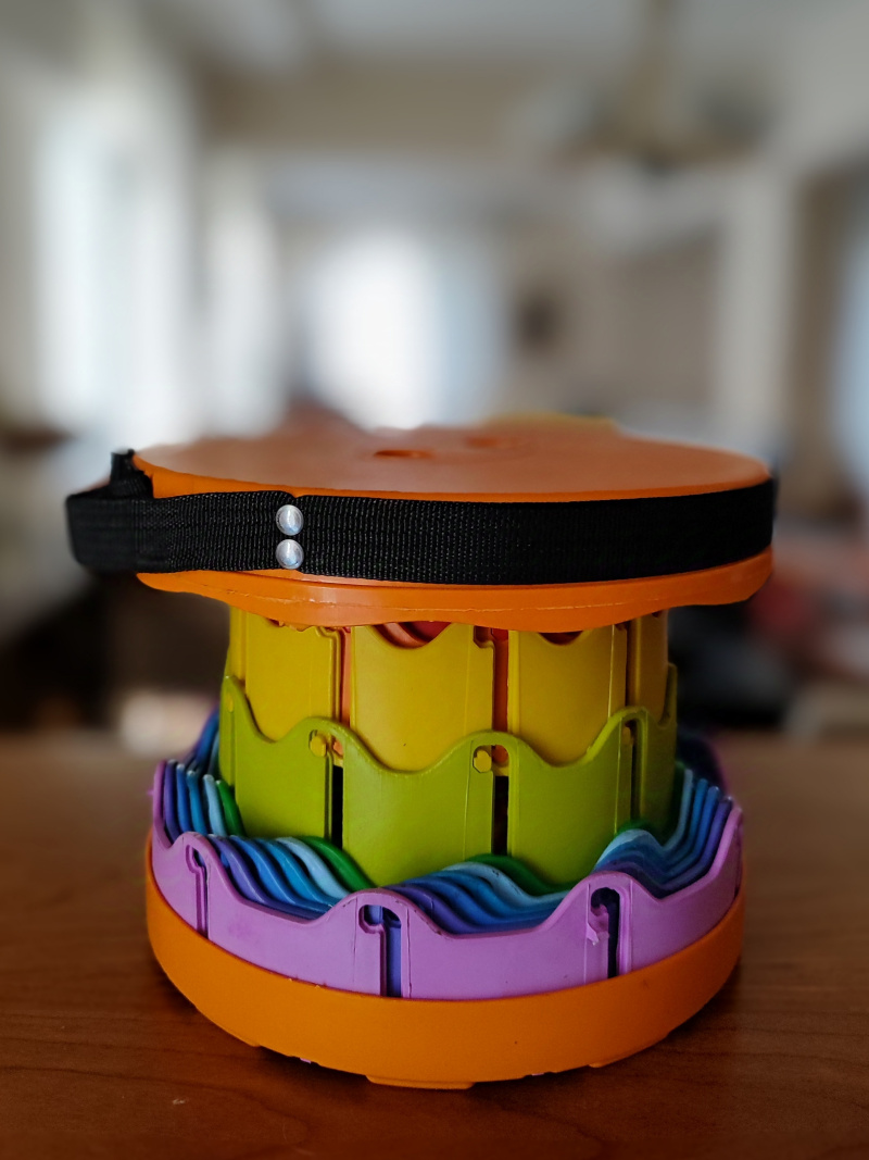

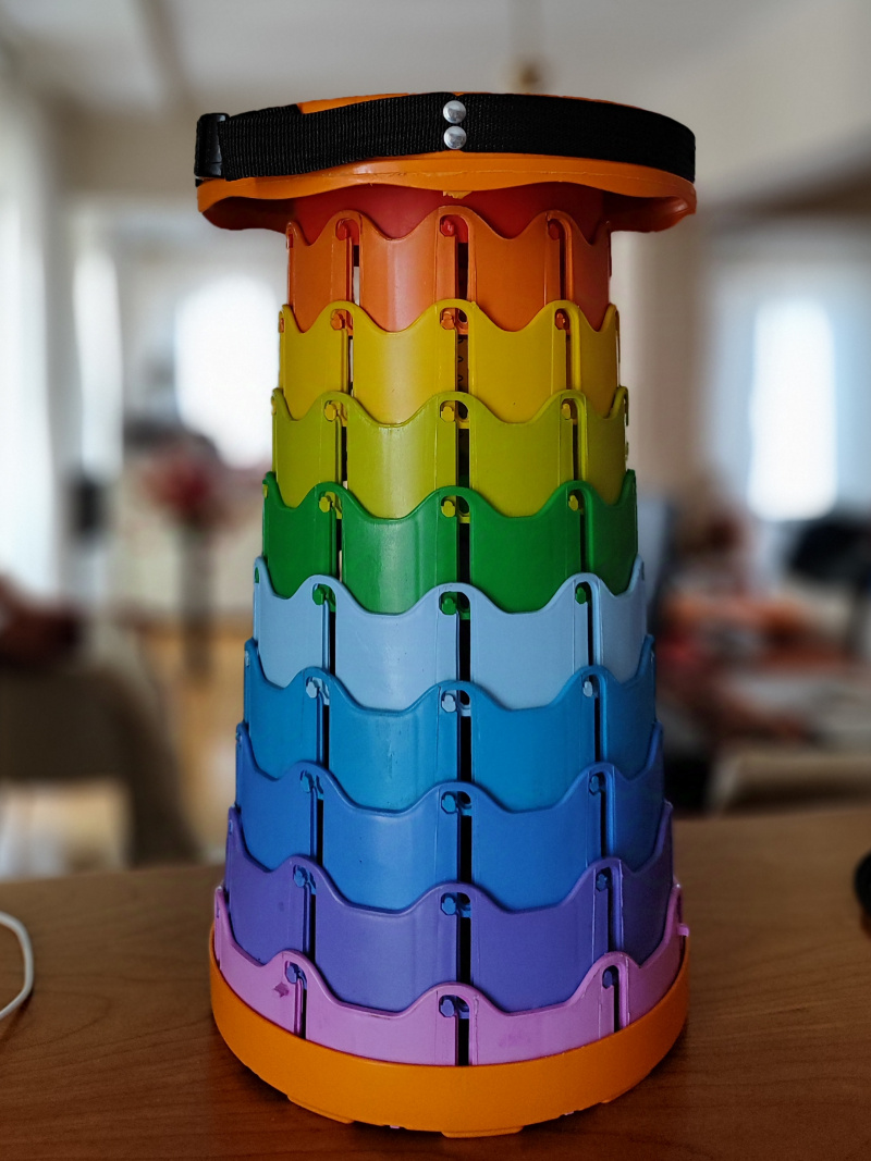

Σκαμπό πτυσσόμενο μεταβαλλόμενου υψους ηδη υπάρχει!!!

Δημοσίευσηαπό 4troxos » Δευτ Οκτ 21, 2024 12:39 pm
Η δουλειά εγινε ΑΨΟΓΑ.Με δυο μονο ιμάντες δεν κουνιέται.Μπηκαν και οι σφηνες οπως ειχαμε πει.Τελειο.Αργοτερα θα ανεβασω και φωτογραφίες.
