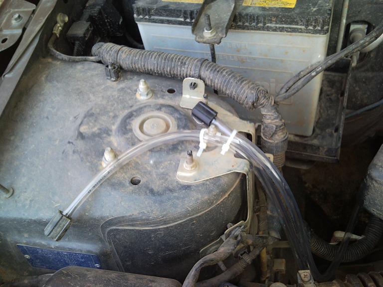

Δημοσίευσηαπό johndrama » Τρί Μάιος 04, 2010 3:34 pm

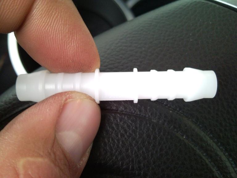

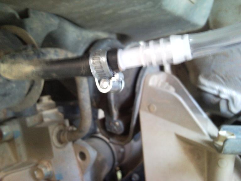

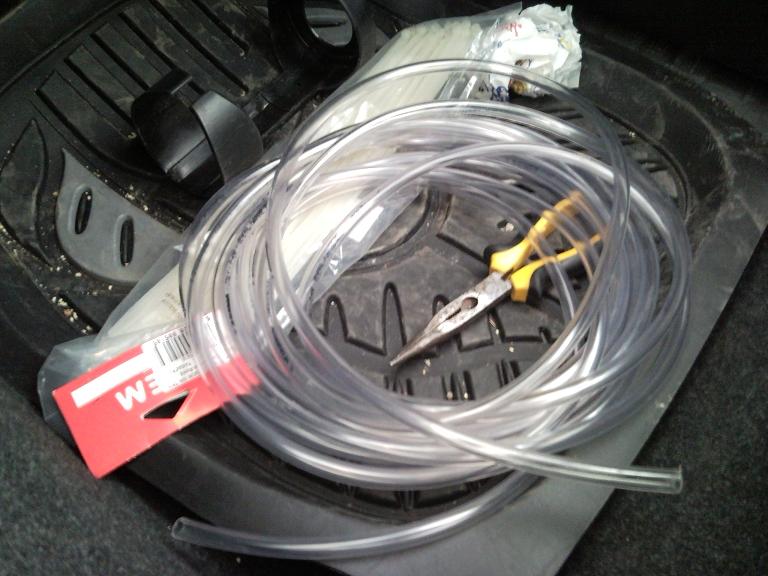

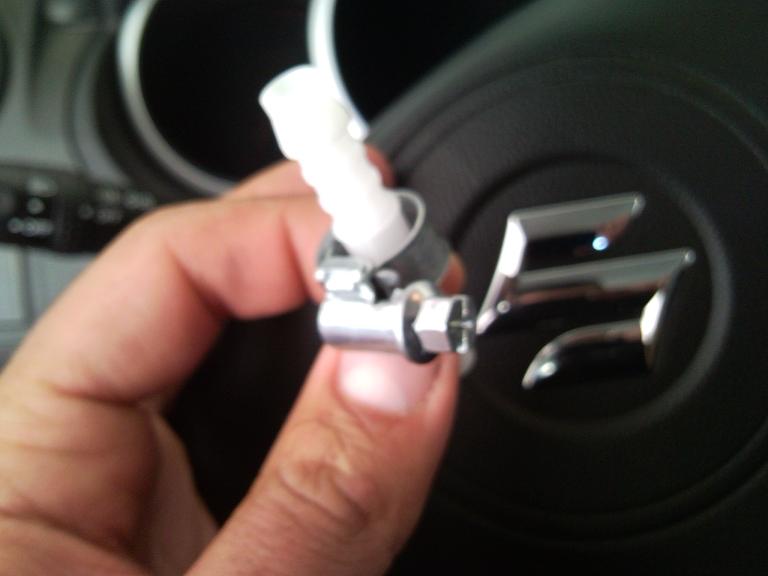

Σημερα πηγα και αγορασα ολα τα παρελκομενα
Αυτα μου τα εδωσε για την ενωση
σφιγχτηρακια
σωληνακι 10μ και δεματικα
Συνολο 22 ευρο υπολογισα και για τα δυο τουτουνια.Τα πλαστικα για την ενωση ειναι διαφορετικου παχους εισοδο εξοδο ωστε να μπαινει ευκολα στο σωληνακι του κινητηρα οπου δεν υπαρχει ευκολο χερι και δυσκολα στο εχτρα σωληνακι οπου μπορεις να το παιδεψεις ακομα και με ενα αναπτηρα .Στην ενωση με το υπαρχον σωληνακι σκεφτηκα να βαλω σφιγχτηρα οπου μπορω.
εδω στο κεντρικο δε μπορεσα να βαλω και το σφιγτηρα ισως με καποιο μικρο βιδολογο το καταφερω αργοτερα, ειναι ομως πολυ σφιχτο
στο μπροστινο μπηκαν ολα ευκολα
τοποθετημενα στο τελος
Τωρα εμεινε το πισω διαφορικο θα το κανω σε μια ραμπα που εχουμε στη γειτονια για ευκολια αυριο και μετα ακολουθει το ντηζελ.Η αγορα εγινε απο ενα βενζιναδικο εδω στη Δραμα οπου μπορεις να βρεις τα παντα.Τα παιδια ειναι πολυ ψαγμενα και γνωριζαν το προβλημα .Αφου μολις τους εξηγησα τι ηθελα μου ειπαν για τζιμνυ τα θες ή για βιταρα και που το ειδες στο ιντερνετ?Επεσε και λιγο κραξιμο στη μαμα εταιρια που βγαζει αυτοκινητα με τοσο σημαντικες ελειψεις κτλ..

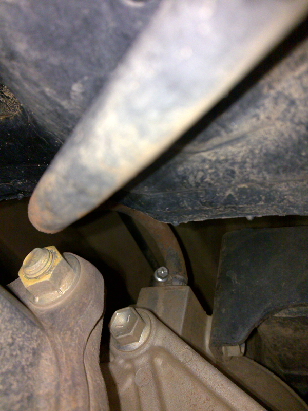

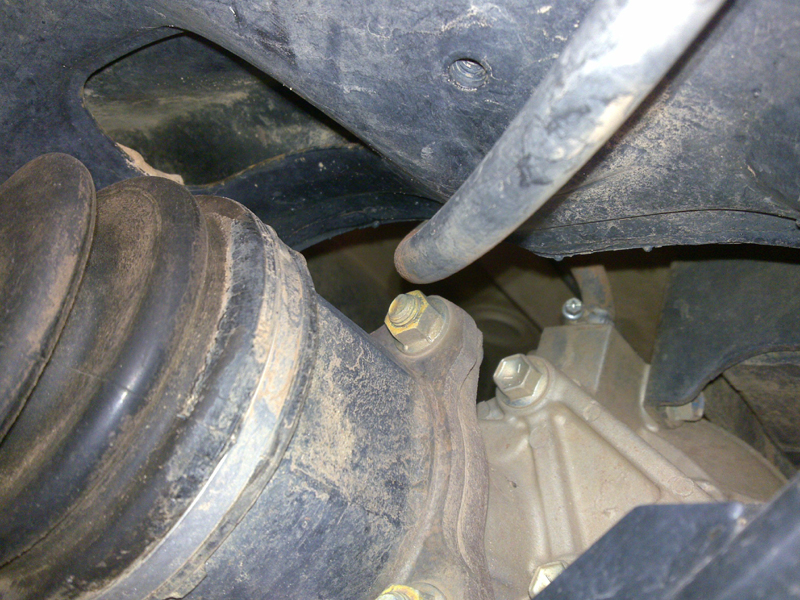

Mηπως υπαρχει καμμια προχειρη φωτο του σωληνα για τις αναθυμιασεις του πισω διαφορικου?Πριν απο λιγο το εβαλα στη ραμπα και το μονο σωληνακι που εξειχε απο πανω (απ οσο ειδα) κατεληγε σε μια σωληνα (ξερω γω πως τα λενε αυτα?) με φορα προς τα κατω .Δηλαδη διεγραφε ενα ημικυκλιο .Αυτο ειναι μη κανω καμμια πατατα ?Λογικα αν ειναι αυτο που μαλλον ειναι θα πρεπει να το ξηλωσω απο κει που ειναι(καταληγει).Ελπιζω να εγινα κατανοητος :lol: :lol:
Πηγαινε καπως ετσι δηλαδη (αν ειναι αυτο το πισω)

Παιδια αυτο ειναι το πισω σωληνακι ή θα ξηλωσω κατι αλλο?Καποιος που να το επεκτεινε σε 1.6?

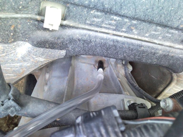

Δημοσίευσηαπό f_tasos » Παρ Μάιος 07, 2010 11:47 am
Φίλε μου αυτές τις δύο κατάφερα να τραβήξω από το δικό μου που τα έχω αλλάξει. Ειδικά στην μία φωτό που φαίνεται η φούσκα λίγο, μπορείς να υπολογίσεις στο περίπου που είναι. Ελπίζω να σε βοηθήσουν :wink:

Λυθηκε η απορια μου περασα σημερα απο την αντιπροσωπεια για να παρω ενα λαστιχακι που εχασα και γω δε ξερω που για την εξατμιση και με την ευκαιρια εκανα την ερωτηση .Το σωληνακι ειναι αυτο και καταληγει εκει για να μη παιρνει νερα το σημειο εκεινο που καταληγει μου ειπε οτι δε παιρνει ευκολα νερα :shock: (ταχα μου).Τελος παντων αυριο θα το κανω να τελειωνω και μετα παιρνει σειρα το πετρελαιο. :D

Δημοσίευσηαπό Αegagrus » Παρ Μάιος 07, 2010 9:31 pm
Γιαννη πριν καμια βδομαδα τους εβαλα προεκταση..ναι ετσι παει..κανει μια καμπυλη και μπαινει σε ενα σωληνακι σαν και αυτα τα ασπρα που εχεις στις φωτο,πανω σε ενα πλαισιο!ηταν το μονο σωληνακι που ειχε επομενος ειναι το σωληνακι εκτονωσης!Βγαινει πολυ ευκολα..δεν εχει θεμα..!
