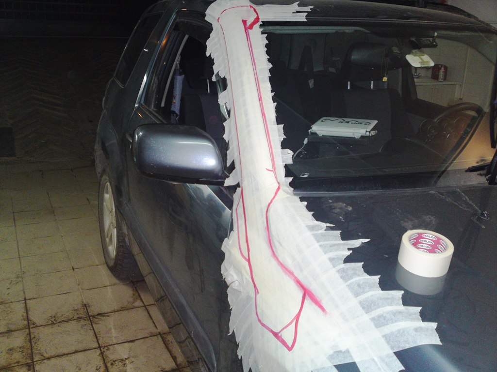

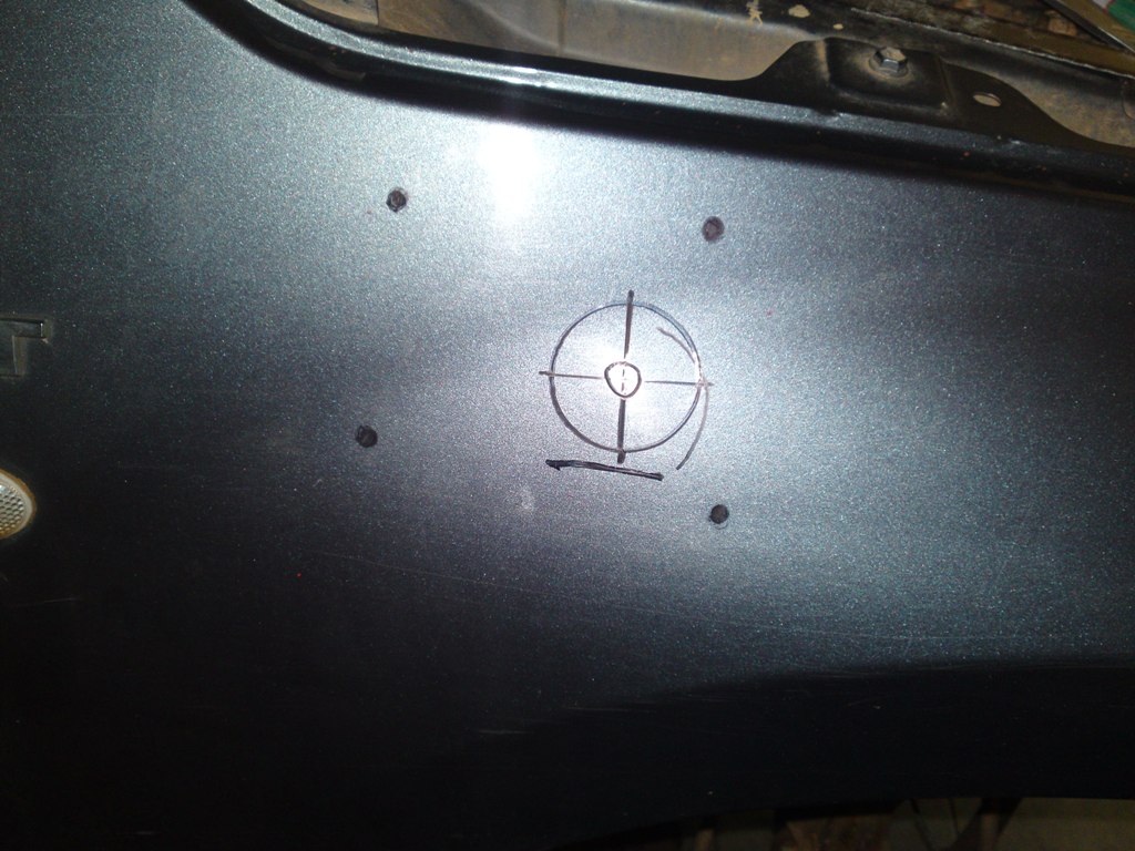

Κανουμε ενα σχεδιο που θα τρυπισουμε λαμαρινα δυστυχως και υστερα ,

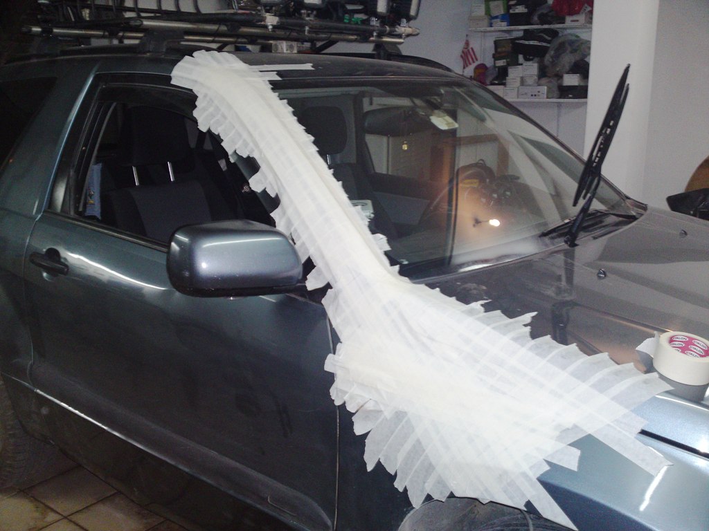

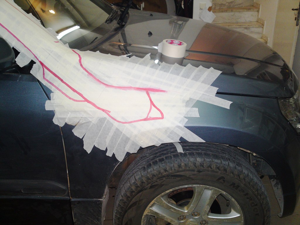

Καλυπτουμε την επιφανεια με χαρτοταινια σε σχημα καθετα και οριζοντια.
Μετα σχεδιαζουμε την περιοχη που θα κοψουμε ετσι ωστε να μας βγει " κουτι "

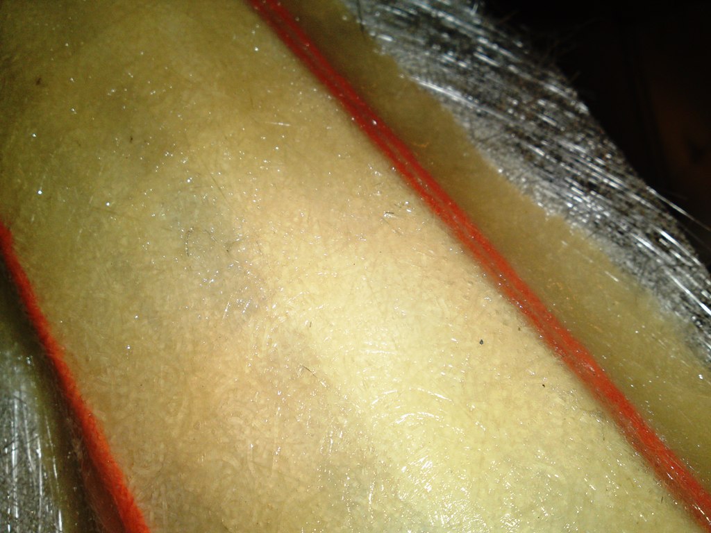

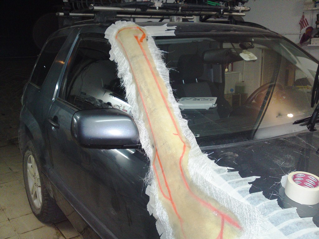

Και ξεκιναμε το παστωμα με πολυεστερα - καταλυτη και το περναμε 4-5 φυλλα
μεχρι να γινει τσιμεντο!!!
Η τελικη μορφη θα ειναι καπως ετσι

Έτσι μοναδικές κατασκευές πάντα . Επειδή σχεδιάζω και εγώ κάτι πολυεστερικές κατασκευές . Ο πολυεστέρας δεν διαπερνά τα δύο στρώματα χαρτοταινίας ? Μετά αφαιρείται εύκολα από την χαρτοταινία ο πολυεστέρας ?
Re: Snorkel at last!!!
Δημοσίευσηαπό Επισκέπτης » Κυρ Απρ 18, 2010 1:30 pm
Βαζεις 2 στρωματα ενα ετσι _ κι ενα | σαν και καλα να κανει τετραγωνακια. Σχεδιαζεις που θα κοψεις μετα στο επιθυμιτο σχημα , και μετα βαζεις το φυλλο του πολυεστερικες ινες και πλακωνεις με ενα πινελακι γυρω γυρω. Πιστευω απο τις φωτογραφιες μου θα καταλαβεις τι εννοω. Υστερα αν θελεις να δωσεις καποια κουρμπα στο σχημα σου το περνας με ενα υφασμα και απο κατω κατι για να δινει χωρο..
Ανεμενε σε επομενες φωτογραφιες να δεις τι εννοω!
Δημοσίευσηαπό Επισκέπτης » Κυρ Απρ 18, 2010 1:57 pm
Όλα αυτά που μου είπες τα κατάλαβα . Αυτό που σε ρώτησα είναι αν ο πολυεστέρας σαν υγρό περνά μέσα από την χαρτοταινία και βγει στην λαμαρίνα . Και όταν πας να βγάλεις τον πολυεστέρα ξεκολλά πάνω από την χαρτοταινία ή βγαίνει μαζί ?
Δημοσίευσηαπό Επισκέπτης » Κυρ Απρ 18, 2010 2:04 pm
Μαζι βγαινουν. Βαλε αμα εινια χαρτοταινια μπολικη και οταν στεγωνσει και γινει πετρα τραβατις χαρτοταινιες και θα βγει ολο μαζι. Μεταη χαρτοταινια απο το πολυεστερα βγαινει πολυ ευκολα.
